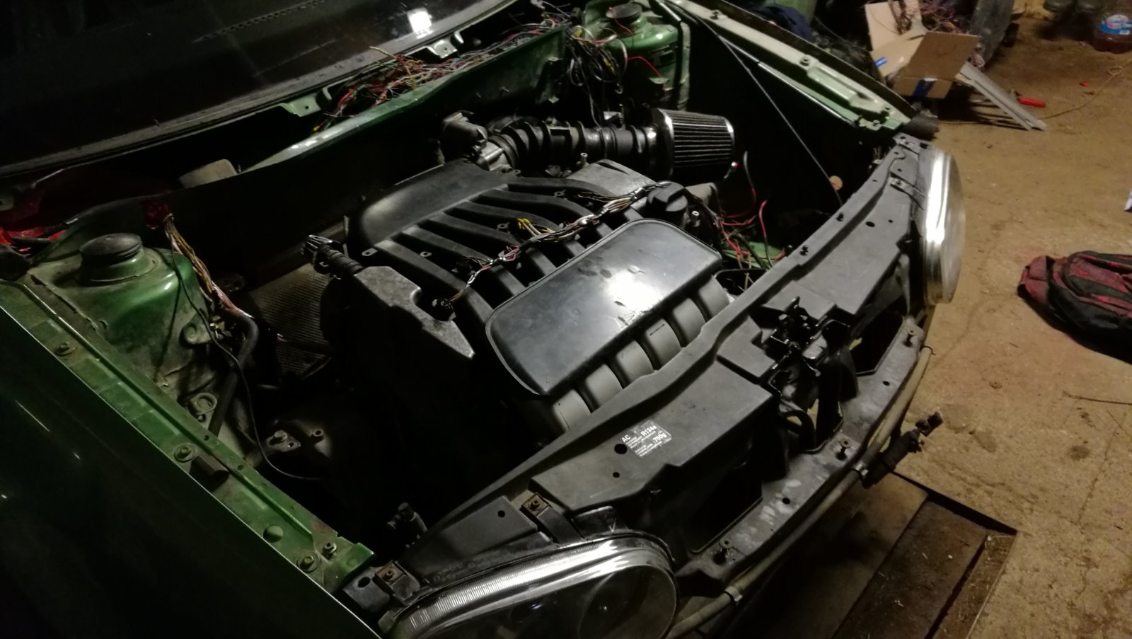

Karteri varētu nopirkt bleķinieku, atdalīt flanci un pašu pannu, sametināt savādāk, to pašu ar eļļas savācēju
Lieka pipelēšanās. Praktiskāk ir tās lietas paņemt no motora, kuram nākusi tā kārba, kas tevi interesē. Tāpēc vispraktiskākais variants ir donors, vienīgi uzmanies ka nejauši neieliec savā polo 1.9 dīzeli... :D
Post by arniks8 » 11.01.2020, 02:21
Tur jau nav tik daudz tie grādi, galvenais karteri un eļļas ķērāju pārtaisīt, lai tas pasākums ātri neizbeigtos.
Post by GatisGirdenis » 11.01.2020, 02:21
Pilnīgi noteikti pietiktu vieta AKL ieplūdnieka līkumam.
Post by msh » 11.01.2020, 02:23
Neaizmirsti ka tas leņķis nozīmēs ka arī tā daļa, kurā ir drosele, atradīsies augstāk... :D
Post by arniks8 » 11.01.2020, 02:24
11.01.2020, 02:21
Vienīgi ka nav haubē jātaisa tāds kūkukms kā E90 M3, jo virs galvas ir ieplūdnieks :D
Post by GatisGirdenis » 11.01.2020, 02:24
Atļaušos atgādināt, ka diu astoņ vietas knapi šupam pietiek :D

Nu zajebaļi, uzlikšu 20VT galvu ar ieplūdes kolektoru, lai nebūtu jādomā par hoodscoop
Post by arniks8 » 11.01.2020, 02:27
Bet tad virzuļi jāfrēzē
Post by GatisGirdenis » 11.01.2020, 02:28
Bet nu tad vienkāršāk būtu uzlikt 1.8 20VbezT swopu, bet labi, jāsamēra platumi. Kārbu, ja kaut ko varētu ar pusasīm sadomāt, kādus cm 3 varētu pārstumt vienā virzienā.

Post by GatisGirdenis » 11.01.2020, 02:34
Ja platumi saies tam lielblokam un 085 kārbai, tad paverās visādas iespējas. 20V, ABF, Turboķīselis, bet jātiek skaidrībā

Post by GatisGirdenis » 11.01.2020, 02:40
Arrchey wrote: ↑
11.01.2020, 02:37
Visi no tiem to kārbu nokaus 3reiz ātrāk... :mrgreen:
Man līdz tam jau būs krājumi :D
Vajag jau tik vienreiz lai šova pēc var papist vaļā, bet nu kā jau emešam teicu, var arī ierobežot griezi elektroniski un iziet uz zirgspēkiem, tie kārbas nekauj. :D
Izskatās jau ļoti cerīgi, ja jau ruļļi tik tuvu lonžeronam. Uz 86C arī var uzlikt 5 celiņu siksnu, tik traucē stabilizatora stieņa kronšteins, bet tas neinteresē, galvenais ir platums
