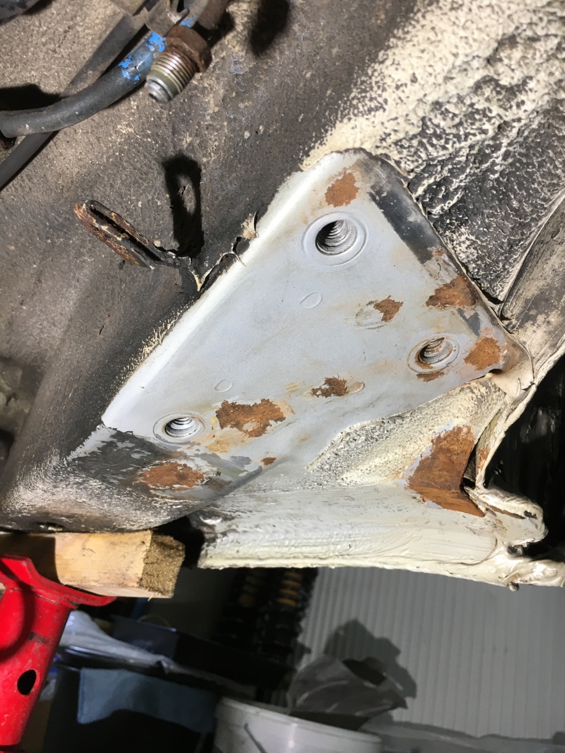

Jānomaina tilts. Kāpēc jāmaina tilts? Jo CL modeļa tilts ir no plānāka metāla un tajā nav GTI modeļa tiltā iebūvētā "stabilizatora", kas realitātē ir tiltā iemetināta caurule, kas padara tiltu noturīgāku pret vērpi. Donora tilts nomērīts, atzīts par taisnu un labu esam. Izdauzīju ārā bukses, noņēmu visu lieko un aizvedu uz Metal CNC uz smilšu strūklu un pulverkrāsu.
Sākotnēji biju cerējis neņemt nost no virsbūves tilta stiprinājuma skavas, kuras lai noliktu precīzi savā vietā, VW pielieto specinstrumentu. Tā, kā CL modelim nebija aizmugurējo bremžu spēka regulatora, bet lai to uzliktu ir nepieciešama cita tilta skava ar kronšteinu priekš regulatora - jāņem vien būs nost viena no skavām. Kāpēc es negribēju viņu ņemt nost? Jo Golfam aizmugurē nekas īsti neregulējas, un šo skavu novietojums atbild par to vai mašīnai būs taisna savirze.
Paldies Karosam un Metal CNC par ātri un labi paveikto darbu, saņēmu atpakaļ daļas ļoti laicīgi, eleganti ietītas plēvē, ļoti patīkami.

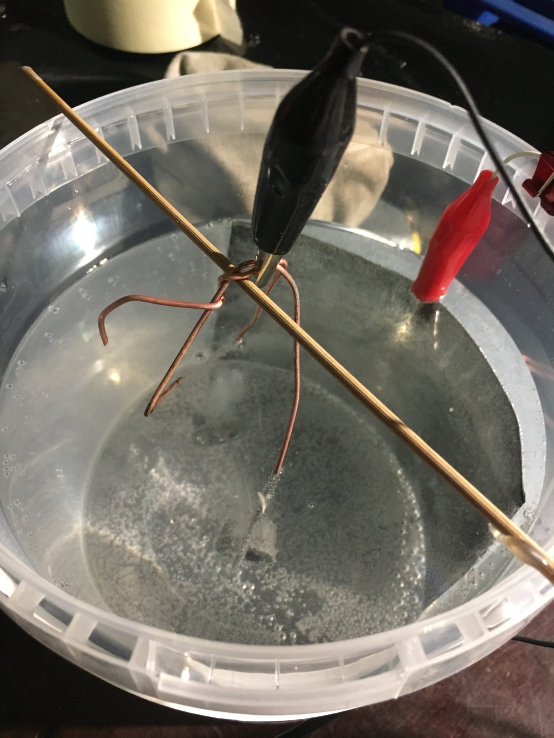

Nolēmu pamēģināt no dažādiem niekiem noņemt rūsu ar skābi. Jau sen biju pamanījis, ka Depo pārdodās 28% sālsskābe, kas šai nodarbei ir kā radīta. Ja kādam ir interese var pagūglēt rust removal hydrochloric (vai muriatic) acid. Process vienkāršs, pārbaudam vai trauki iztur skābi (PP un PET plastmasa derēs). Pa taisno no pudeles skābe darbojās ļooooti ātri, ja ir vēlme procesu piebremzēt var atjaukt ar ūdeni (atceramies skolā mācīto un lejam skābi ūdenī nevis ūdeni skābē :D). Vēlams to darīt labi ventilējamā telpā vai ārā, jo procesā rodās ūdeņraža gāze (RIP HINDENBURG), smaka diezgan nepatīkama un kodīga.
Iejaucam vēlvienu trauku ar sārmainu sodas ūdeni skābes neitralizēšanai un vēlvienu trauku ar destilētu ūdeni pēdējai skalošanai.
Pirmais izmēģinājuma trusītis:
Procesā:
Pēc aptuveni minūtes:
Visus sīkos krāmus, uzgriežņus, skrūves, atsperītes utt. tagad apstrādāšu ar skābi, ļoti jautrs process.

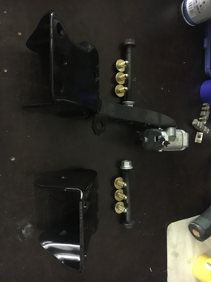

Kā mēs visi zinām, lielākais ļaunums uz planētas Zeme ir VAG aizmugurējie suporti, kam rokasbremzes mehānisms ir integrēts suportā. Ideja, protams, forša līdz momentam kamēr tas viss nesapūst lupatās un nenoķīlē.
Donora suportu stāvoklis pirms restaurācijas. Yummy!
Sāku likt kopā suportus, izbirstējot visas iekšas utt, viss pēc fenšui. Kopā lieku ar ATE Bremszylinder paste un ATE Plastilube. Virzuļi, atspere un rocenes asis jaunas.
Jebkuram normālam auto, lai ieliktu vietā suporta virzulīti atliek paņemt virzulīti un...ielikt virzulīti. Šeit zem virzuļa slēpjās tikai 14 detaļas. :aiwa:
FAQ:
Kāpēc suporti sarkani?
-Jo priekšējie jau ir sarkani
Kāpēc priekšējie jau ir sarkani?
-Jo iepriekšējais kantoris kur vedu strūklot/krāsot lietas smagi sapisās. Gribēju melnus suportus, bet Vasja paziņoja A KAK VSE ŽE KRASJAT KRASNIJ
Kāpēc nepārgāji uz mk4 suportiem un Polo gultņiem
-Jo negribēju, un man patīk restaurēt suportus.
Šodien aptrūkās laiks un pacietība, iztēlojieties bildi ar pārlasītiem suportiem.

No kurienes tas pieņēmums ka lai atliktu tiltu vietā vajag specinstrumentu? Specinstruments ir paredzēts lai bukses pirms likšanas noliktu kaut kādā specifiskā leņķī attiecībā tiltu, bet kronšteinu novietojumam nekādus specinstrumentus nevajag - pēc bentlija, ja nemaldos, kreiso pusi bija jānoliek ar skrūvēm pa vidu ovālajiem caurumiem, un pēc tam labā tā, kā sanāk.
Un vai tad plikais tilts ir no plānāka metāla? :? Redzamā atšķirība, bez stieņa, ir tā, ka niknajam tiltam ir pa virsu uzmetināti divi pastiprinājuma bleķi. Cik labi tiem taviem smilšotājiem un pulverkrāsotājiem izdevās tikt iekšā tilta dobumos? :D
To par to specinstrumentu es (man šķiet) neizzīdu no zila gaisa, ja nemaldos tad grāmatā bija tas tūlis, kas iekabinās citos fiksētos virsbūves caurumos un norāda vietu, kur jāliek kronšteins. Es rīt paņemšu grāmatu un centīšos atrast.
Par tiem tilta biezumiem:
Golf 1.1 l, 1.3 l, 1.6 l manual gearbox 5mm Without anti-roll bar
Golf 1.6 l automatic gearbox, 1.8 l/66 kW Golf diesel, GTD and vehicle with M456 (sports running gear) Jetta all except GT 6mm Without anti-roll bar
Golf GTI, Golf GTI 16 V, Jetta GT, GT 16 V, GL, Golf GTI G60 6mm With anti-roll bar
Un par tām pastiprinājuma plāksnēm, man šķiet, ka tas kautkādā gadā tika ieviests visiem tiltiem, jo manam 1991. CL 1.3 ir 5mm tilts bez stieņa bet ar stiprības plāksnēm.
Pagaidām, cik izpētīju diezgan normāli. Tas tilts vispār nebija trakākajā stāvoklī. Jebkurā gadījumā izpūtīšu ar vasku. :thumbs:

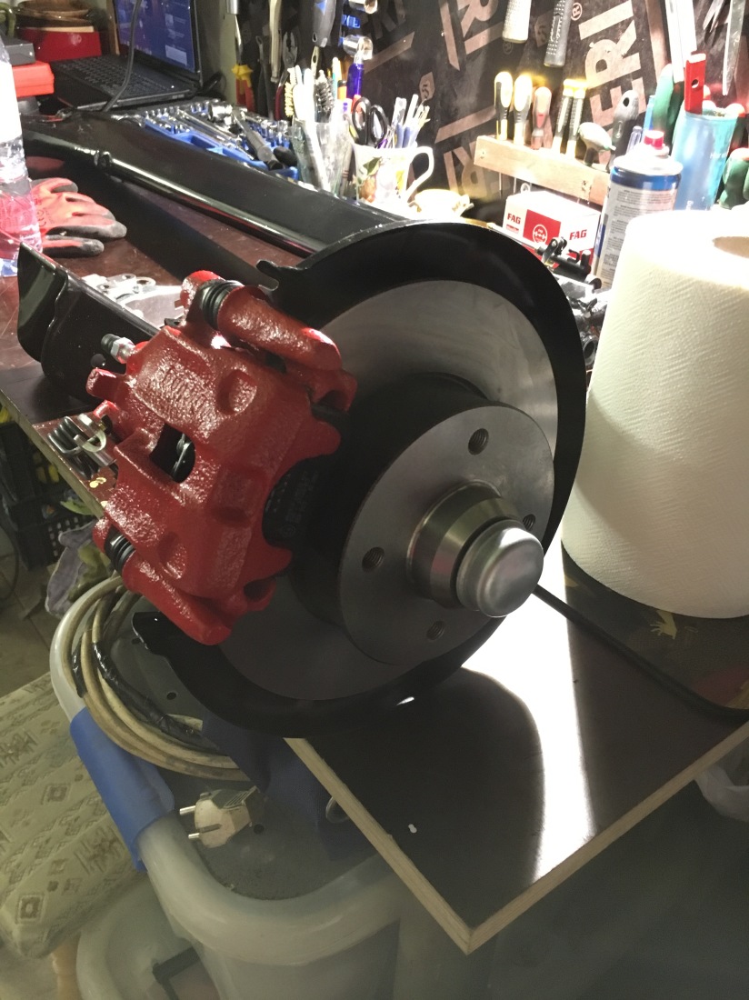

Šodien beidzot līdz galam saliku suportus. Kamēr visu iztīra, novīlē lieko krāsu paiet laiciņš.
Yay! Jaunā rokasbremzes sviras atspere, kas atgriež rokas bremzi miera stāvoklī ir krietni resnāka un stingrāka par stock. Visam tagad vajadzētu strādāt kā jaunam ilgi un dikti. Rezumē - virzulīša komplekts, vadīklu komplekts, rokasbremzes sviras komplekts, krāsošana un pavadītais laiks, kopā izmaksu ziņā noteikti ir tuvu jaunu (rūpnieciski restaurētu) suportu cenai. To es labi zināju, darīju for the cools.

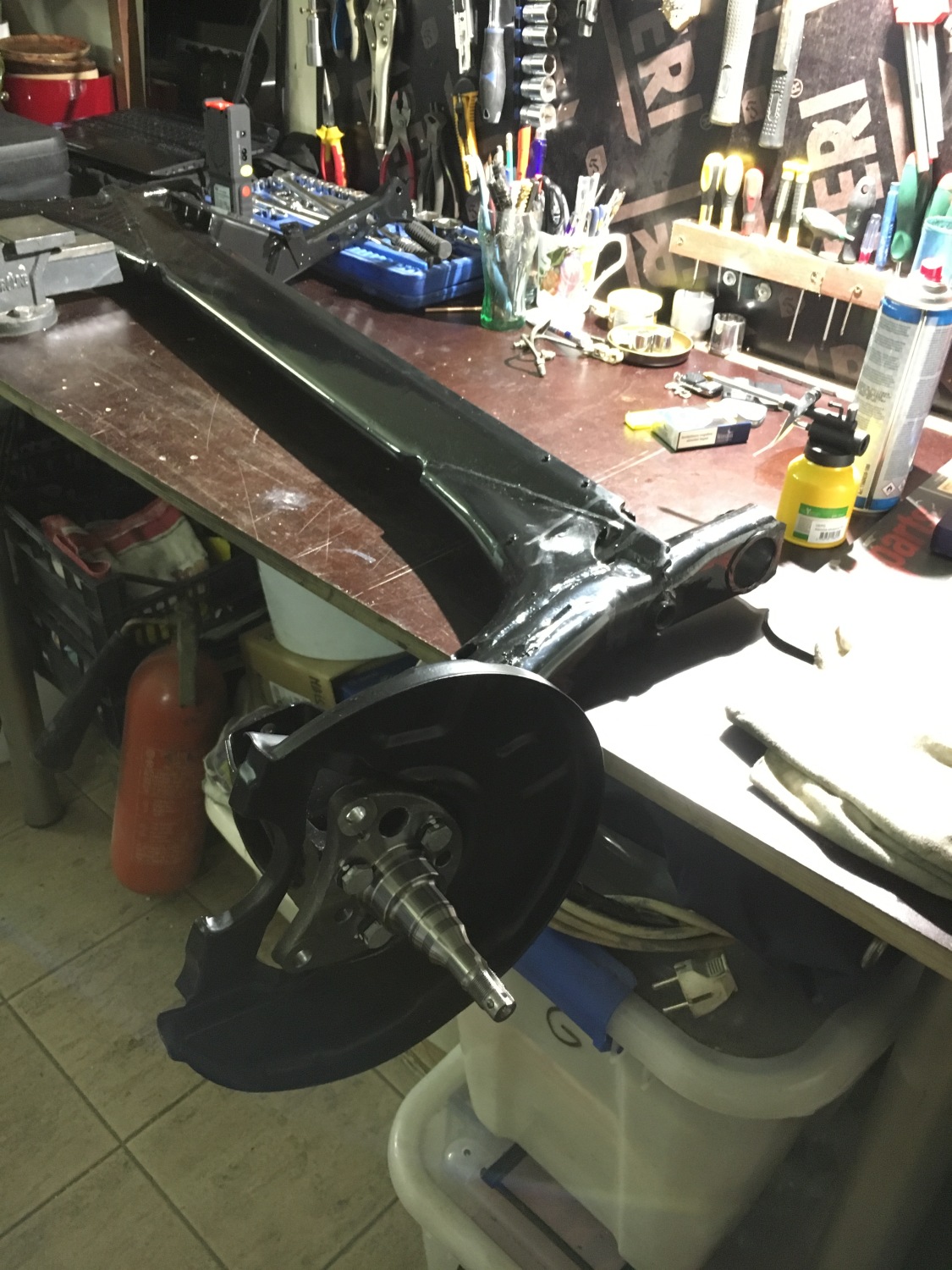

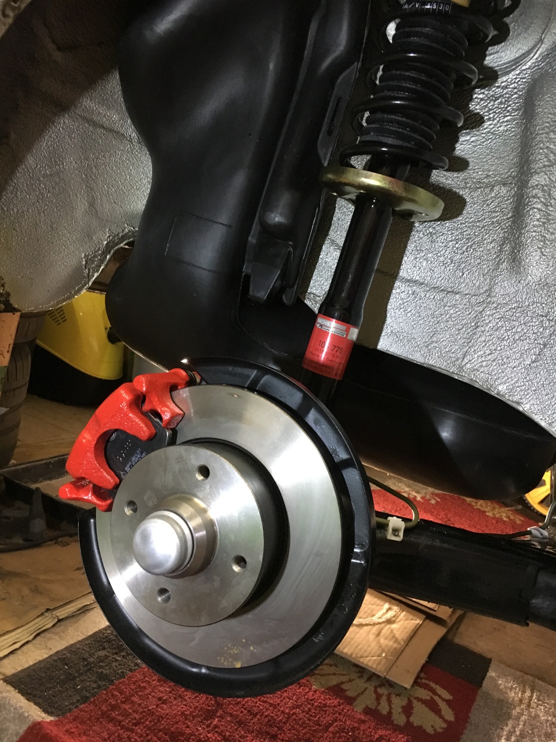

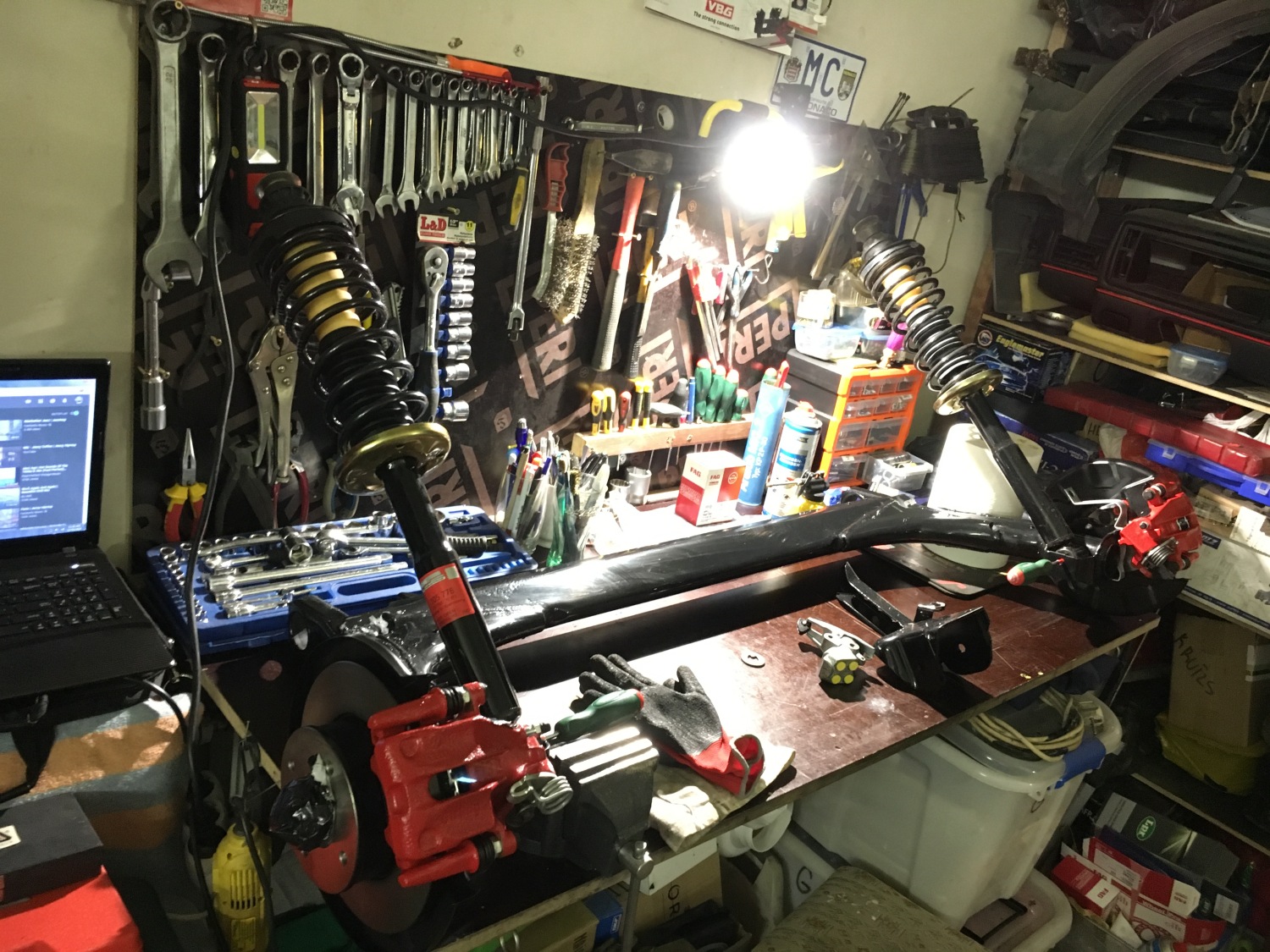

Mašīna jau ļoti ilgu laiku stāvēja uz jackstandiem ar noņemtu aizmugurējo piekari. Sakrāsotajā tiltā saliktas bukses, vidējā stabilizatora OEM, lielās tilta bukses Strongflex, paldies ADparts. Protams, vītnes izietas ar vītņgriezi, vajadzīgās skrūves saliktas uz threadlockeraun nomarķētas pēc pievilkšanas ar atbilstošo momentu.
Bremžu diskos mājas apstākļos iepresētas gultņu sēžas. Jā, Golfam aizmugurē ir koniskie gultņi! Jaunas asis, jaunas skrūves.
Šīs detaļas nevarēju dabūt ne pie dīlera, ne handler vai eparts. Nācās sūtīt no UK vwheritage. Tie ir vāciņi, kas uzpresējās uz ass un no aizmugures piesedz rumbas gultņa blīvslēgu. Visiem viņi ir nopuvuši lupatās un nokrituši. Iepriekšējam golfam nemaz tādus neuzliku, jo nezināju, ka jābūt. Ja jābūt, tad jābūt.
Pie rokas vienmēr, protams, bībele. Ļoti noderīgi, ir visas instrukcijas un torque spec.
Tā viss izskatās kopumā, šis tas vēl trūkst.
Gultņi pagaidām pievilkti pēc grāmatas, pēc pabraukšanas, iespējams, būs jāpārregulē.

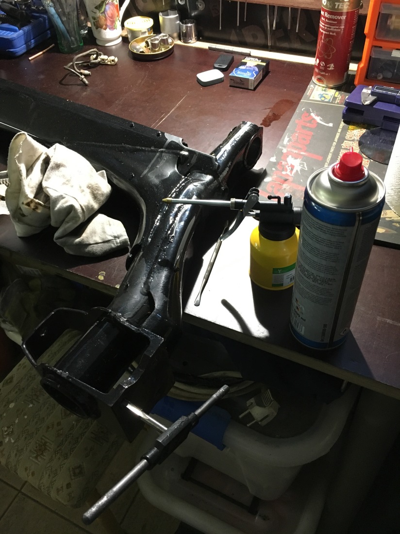

Paralēli radās vēlme pamēģināt šo to nocinkot. No ebay uzsūtītas cinka plāksnes. Neko daudz necinkoju, jo lielākā daļa skrūvju tiek likta jauna. Rezultāts sanāca ļoti labs, izskatās uz mata kā jauno OE skrūvju pārklājums. Ja kādam ir interese, varu uztaisīt DIY topiku ar visu procesu.

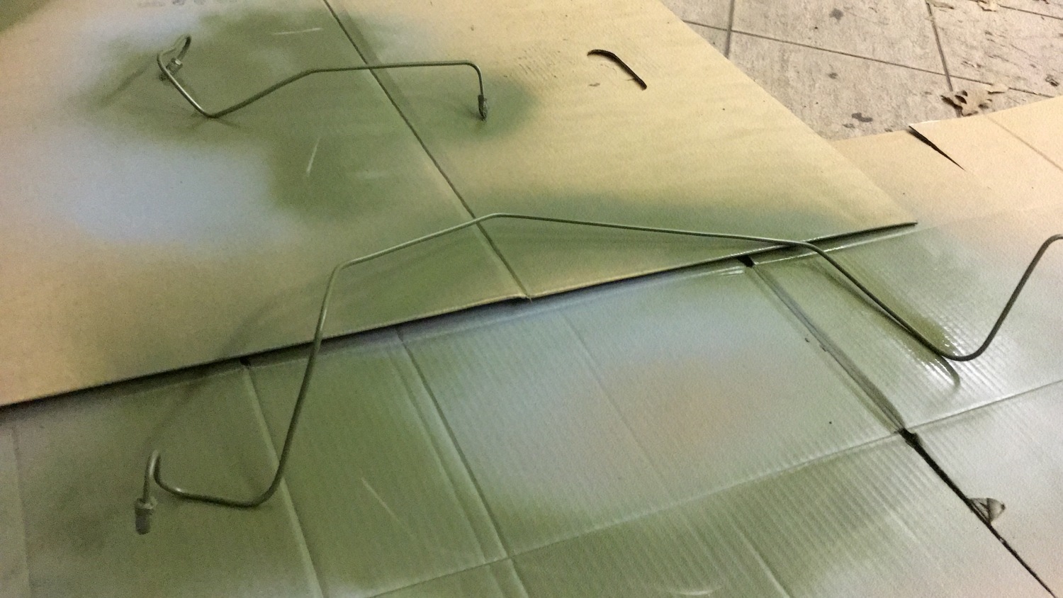

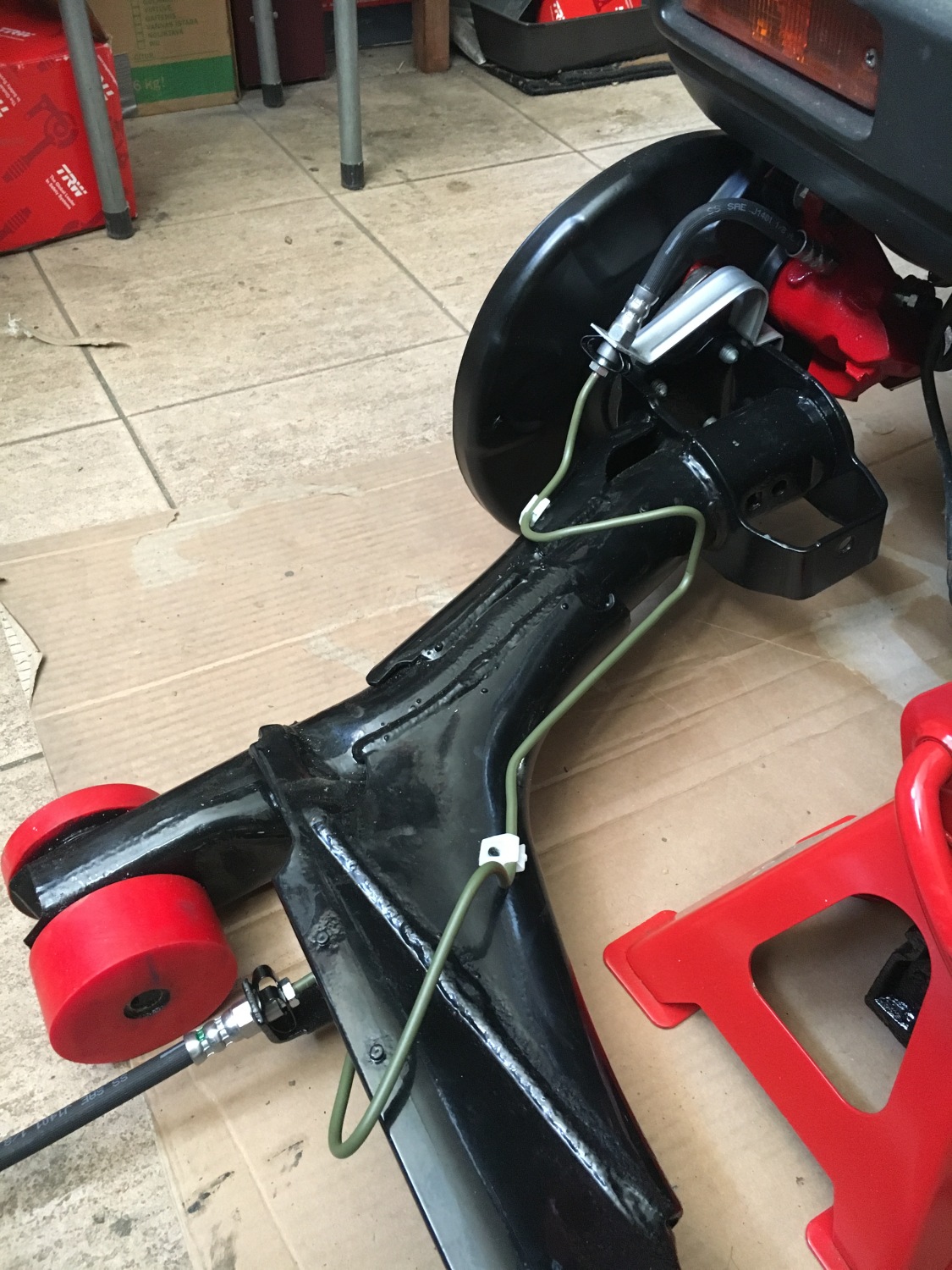

Iegādāti tūļi bremžu caurulīšulocīšanai, taisnošanai un valcēšanai. Pēc veco OE trubiņu parauga uzlocītas jaunas CuNi caurulītes. Forma tām, kas stiprinās pie tilta ir diezgan fucked up, tāpēc bija diezgan liels čakars, sanāca 98% līdzīgas.
Vai viņš nav SLIMS UZ GALVU? Nu, tā mēdz teikt. Nevaru ciest kā izskatās vara bremžu trubiņas. Nu ko biki pakimerejamies, pēc OE caurulītes no RAL paletes pielasīju tuvāko krāsu. Atzinu RAL6003 Olive Green par labu esam.

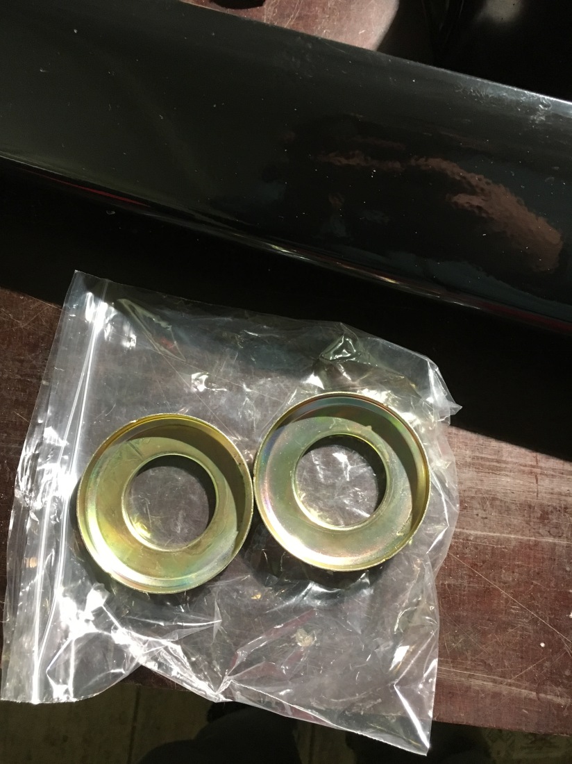

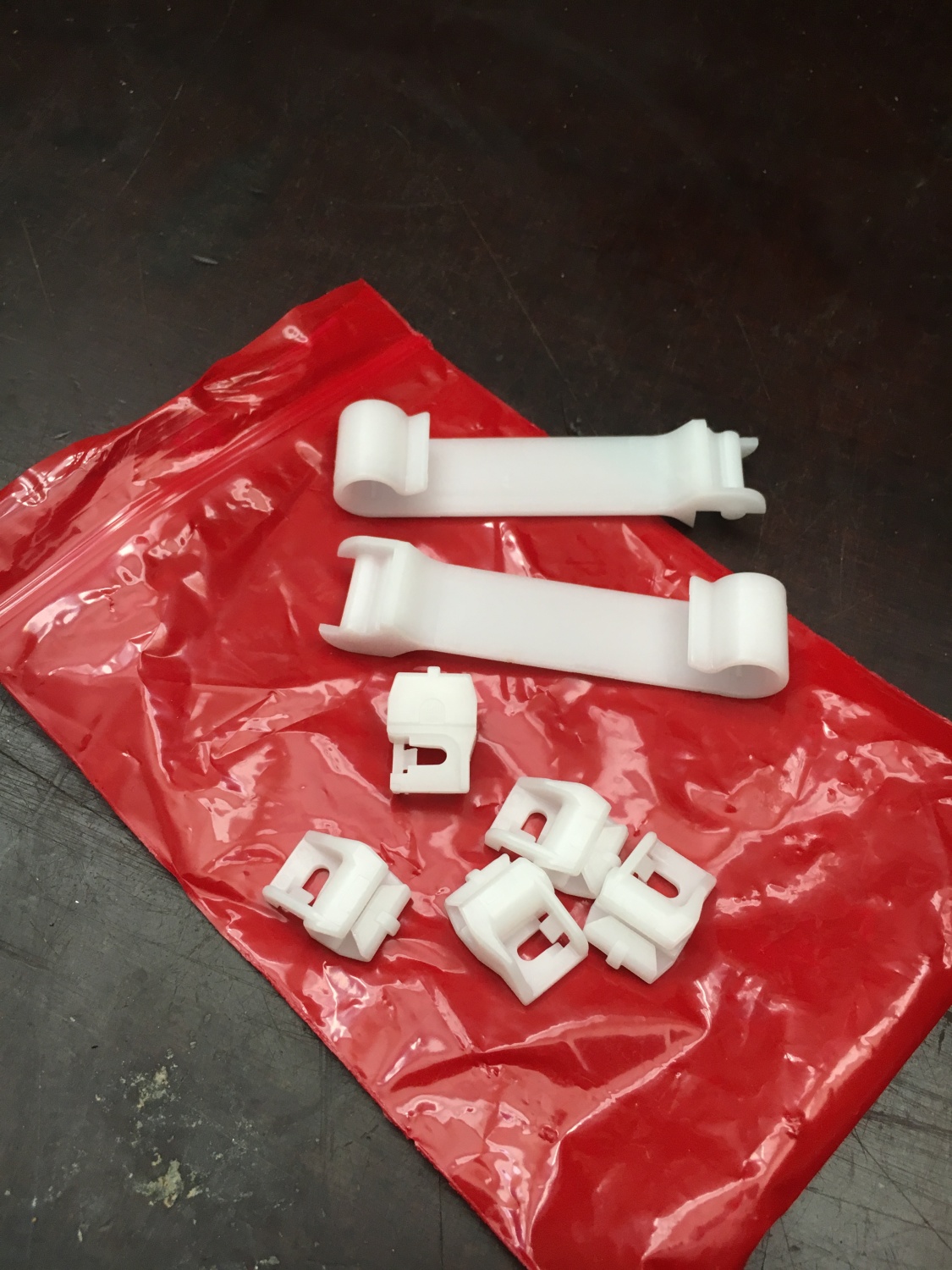

Fak, trūkst klipši ar ko caurulītes stiprinās pie tilta. Kā vienmēr, ir tikai vwheritage. Pie reizes pasūtīju klipšus kas tur rokas bremzes troses. Tas smieklīgais moments, kad sūtīšana ir dārgāka par preci.
Sweet. Es esmu tik jobnutijs, ka es zem klipšiem arī uzlieku vaska pļeku, un uz caurulītes spiežot klipsī, arī. :emo:

Tilta kronšteini, jaunas skrūves. Kreisais kronšteins bija jāliek no donorauto, jo šī auto dzimtajam kronšteinam nav paredzēta ķepa pie kuras skrūvējās bremžu spēka regulators.
Pirms likt virsū tiltu, viss satīrīts, kur vajag iepūsts vasks.
Tilts ir uzlikts un auto nu atkal ir četri riteņi un to var pastumdīt. Nekas īpašs, bet pašam prieks, jo auto atkal ir kustamais īpašums.

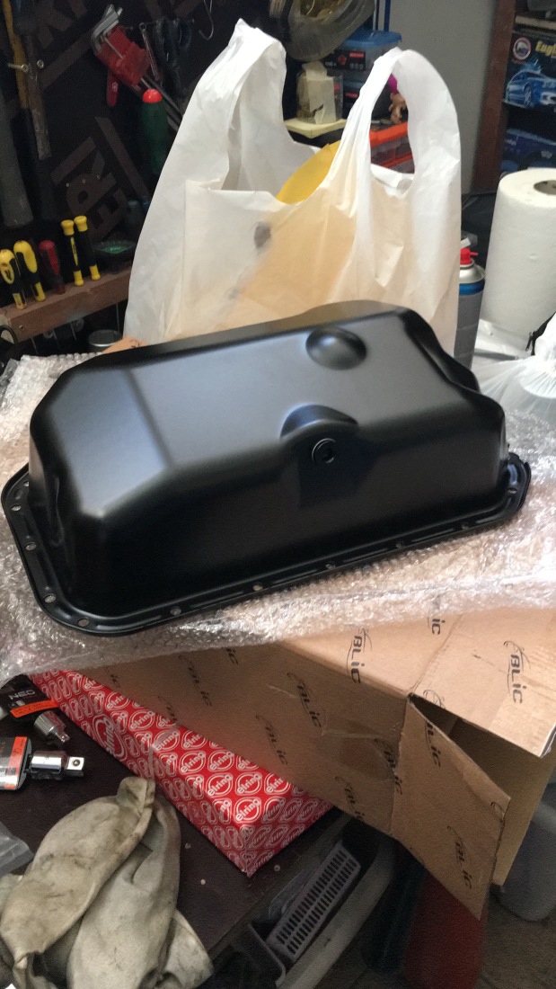

Paralēli iepirkts jauns tērauda karteris. Oriģināli ABF nāk alumīnija karteris. Manējais vecais bija uzsists, nopirku citu, arī pil nedaudz. Negribu čakarēties ar metināšanu, plus izskatīsies tizli. Zinu, zinu, ka alumīnijs labāk dzesē. Esmu piefiksējis eļļas temperatūru ar alumīnija karteri, salīdzināšu ar tērauda. Ja būs problēma, mainīšu. KR un PL motoriem, kas šajā bundžā nāk oriģināli ir tērauda karteri. Tak što pat tuvāk oriģinālam. Pie reizes pasūtītas jaunas skrūves un paņēmu arī mk3 GTD kartera blīvi, kurā ir iebūvēts windage tray. Plāksne, kas nošķir kloķvārpstu no eļļas karterī, lai nekuļ eļļu.

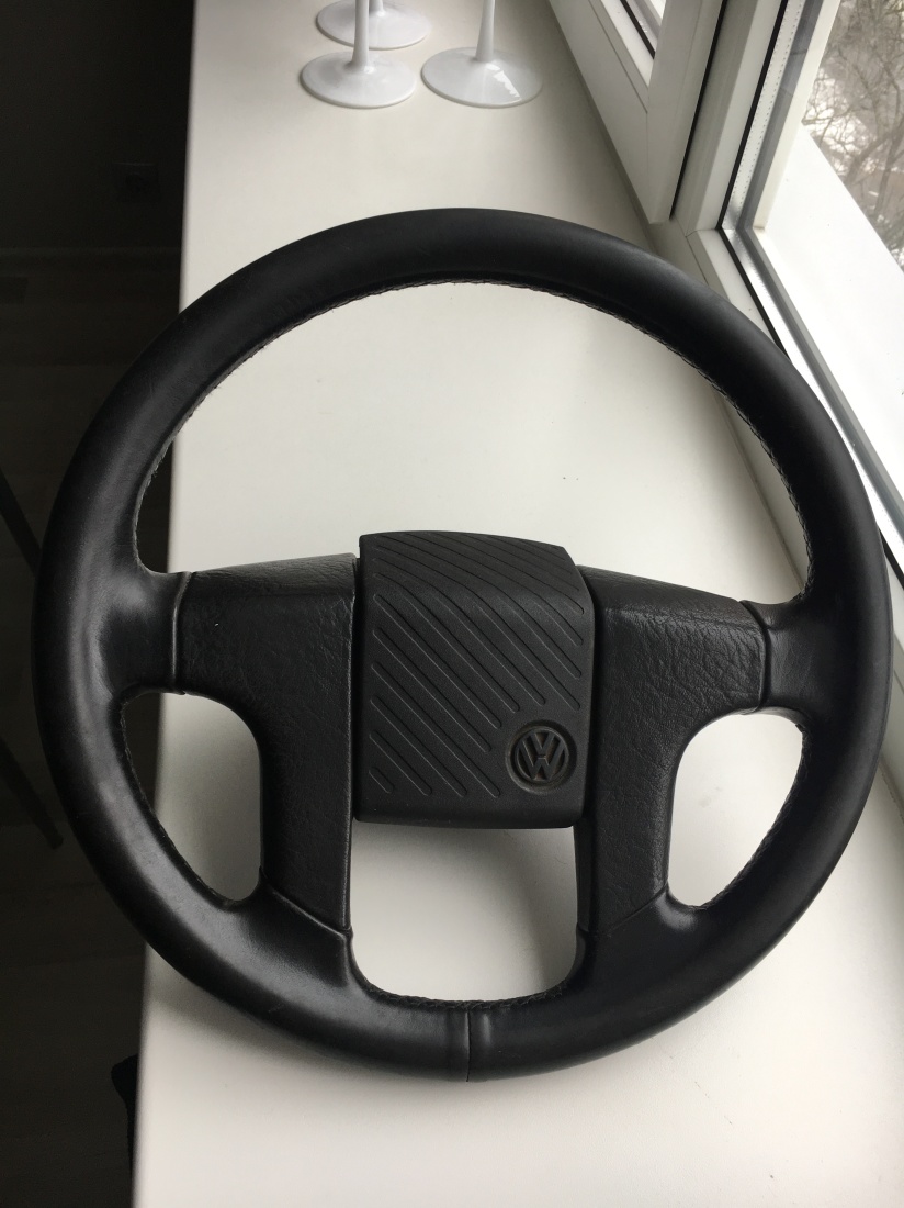

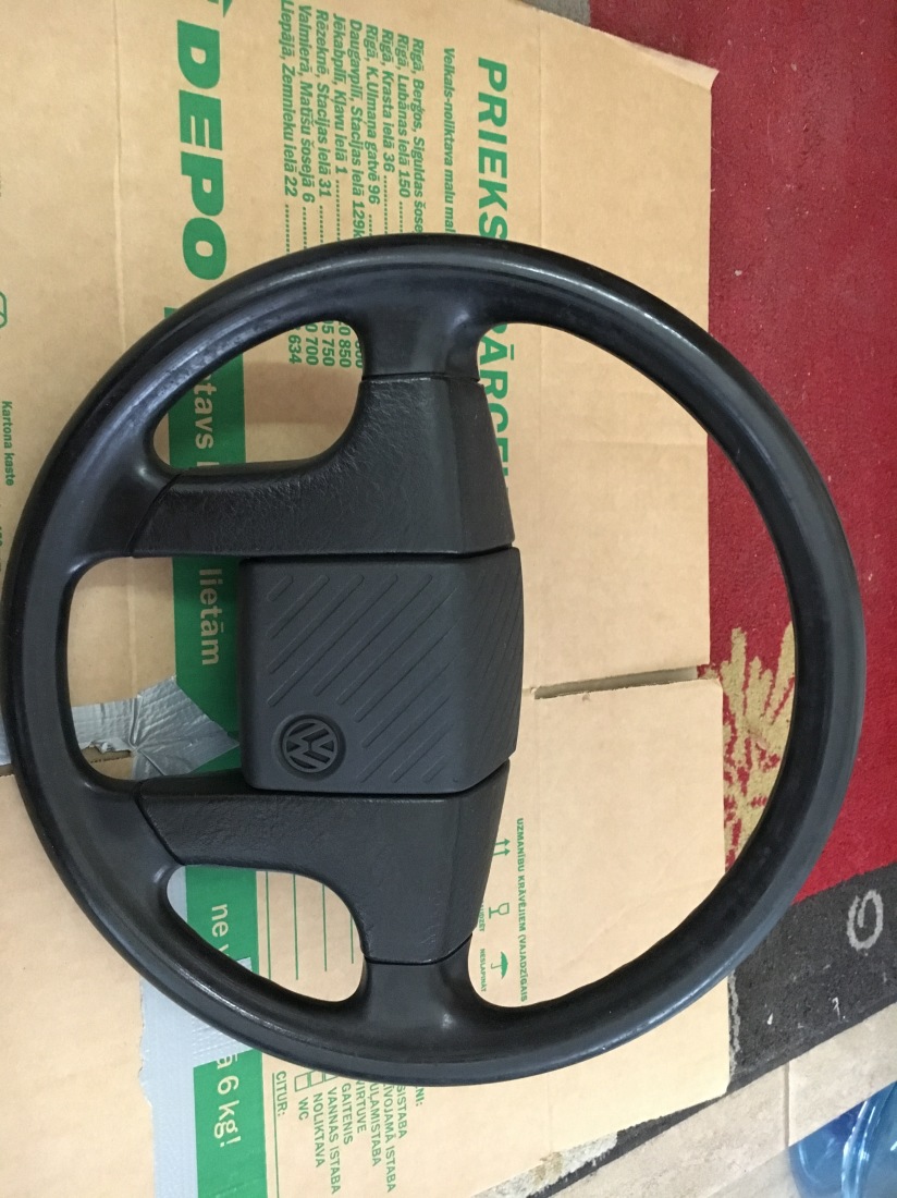

Atcerējos, ka man ir vajadzīga stūre. Pirms entajiem gadiem no Volfsburga nopirku stūri ar noplēstu ādu. Sūdi tādi, ka āda uz tās stūres oriģināli ir vienā gabalā. Līdz ar ko uzšūt būtu diezgan problemātiski. Plikā stūre.
Paldies lietotājam JohnLV, kas piespēlēja linku no ebay.de ar izsoli uz stūri oriģinālā un labā stāvoklī. Negribēju riskēt un nedabūt stūri, spiedu buy now, jo cena bija ļoti adekvāta par stūri labā stāvoklī. Cik liela kaste ir vajadzīga lai ieliktu stūri?
Pati stūre. Stāvoklis ļoti labs. Nedaudz jāpāriet pāri ar ķīmiju un būs labi. Citos auto ādas stūre nav nekas īpašs, bet atcerēsimies, ka šeit iet runa par 80to gadu econo-shitbox.

Koniskie gultņi aizmugurē beidzās ar B5 un mk4 izlaišanu. Tie blīvslēgu aizsargi ir, ja nemaldos, 3 veidu - man ir "ar ABS" tipa, kas ir mazāki un bez aptverošajām kantēm, par cik bremžu diskiem turpat ir uzspiesti impulsu gredzeni - tā kā man nav izstāžu mašīna, es savējos pamanījos izvalcēt ar āmuru no parasta metāla :D Vietas kur asis skrūvējas pie tilta arī tika nokrāsotas?
Eļļas temperatūrā atšķirības alumīnija karteris vs tērauda karteris tu pamanīsi tikai tad, ja tā temperatūra būs piefiksēta močījot pa biķeriem :D Jebkurā citā situācijā - nu izņemot varbūt vienīgi stumdīšanos pa dižās pilsētas korķiem @ +30c; nezinu kas tādos apstākļos notiek ar eļļas temperatūru - eļļas temperatūru nosaka siltummainis, kurš reāli eļļu silda, un nevis dzesē - tā kā man šobrīd golfā nav tas siltummainis, es redzu starpību - eļļa uzsilst stipri vēlāk, un, ja nemaldos, arī slodzē ir bik vēsāka. Es tev teorētiski varētu piedāvāt saskrāpētu bet fiziski veselu alumīnija karteri, par cik es karteri kurš nevis lokās bet lūzt neuzskatu par labu, un tāpēc manā golfā tas vairs neatrodas... :D
Ieraugot stūri, pirmā doma bija bļaut par slinko pāršuvēju, ka salaiduma vieta ir bieza - tad padomāju ka "oriģināls stāvoklis" un apčamdīju plauktā stāvošo ādas gabalu kas noģērbts no šādas stūres - tiešām, tā laža ir no rūpnīcas... :? Nu nekas, kad es saņemšos savējo pāršūt, man tā nebūs :D

Tas koments par koniskajiem gultņiem bija vairāk domāts ne-vw forumam, jo tur tas cilvēkiem varētu šķist amizanti. :D

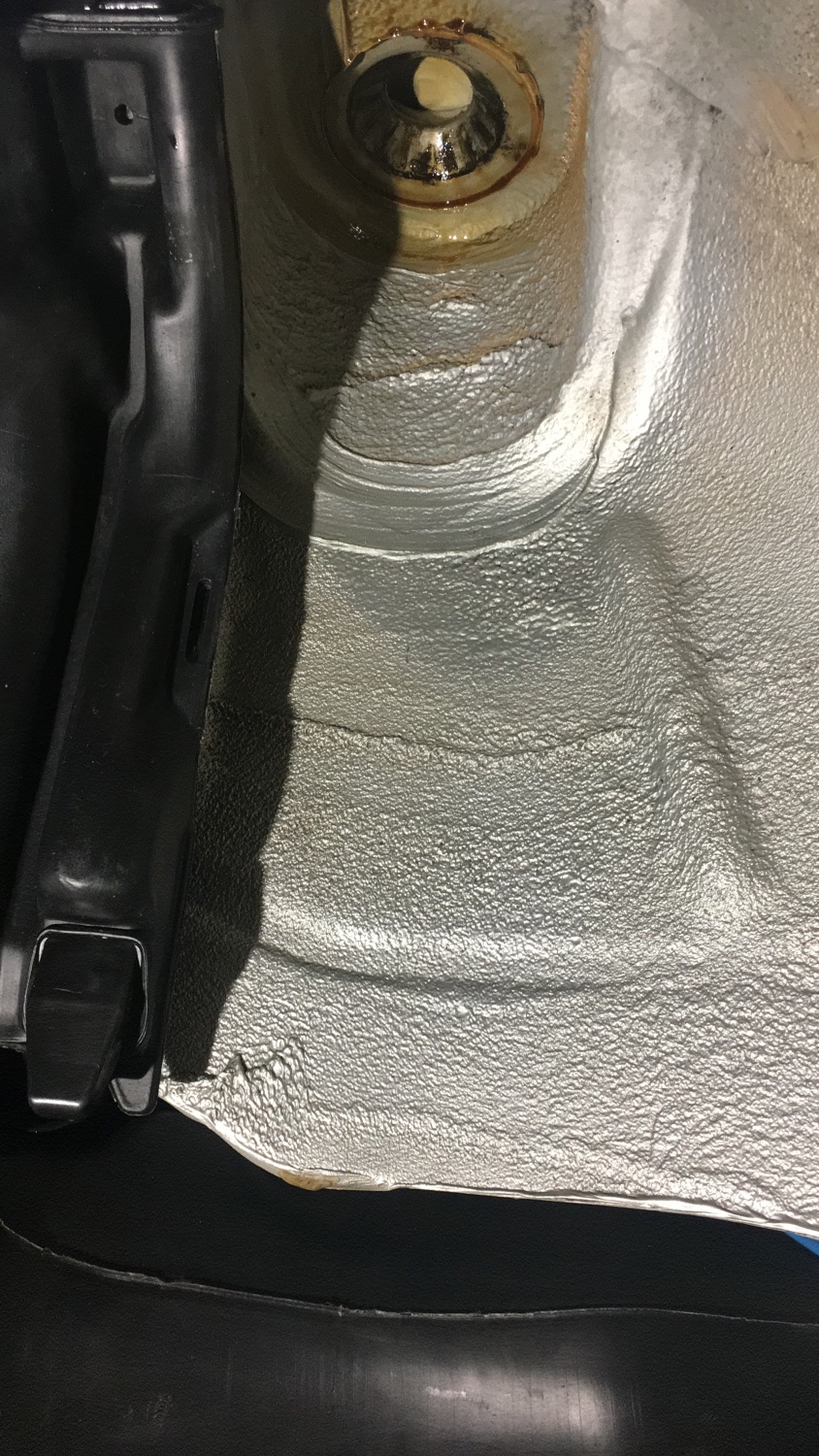

Vietas kur skrūvējās asis uz strūklošanu un krāsošanu bija vairākās kārtās nolīmētas ar alumīnija lentu. Tad viegli noslīpēju un ieeļoju.
Man ir divi tādi karteri, tur problēma, manuprāt, ir milzīgais eļļas noliešanas korķa diametrs. Ja nemaldos, tad m24 vītne, dēļ kā to caurumu sasit ovālu un viņš sāk laist garām. Tā ir tikai mana teorija. Eļļas temperatūru piefiksēju pie 112c aktīvi stiepjot pa ielām. Salīdzināšu ar šo karteri, bet domāju, ka atpakaļ uz alumīnija nepāriešu.
Jep, ja gribās lai nav tā vieta redzama, pāršujot jāiegriež gumijā grope kur ielaist atloku. Šī ir tik labā stāvoklī, ka viņai pāršūšana nedraud. :D
