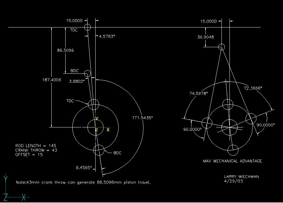

Mana ideja, ka motors griežas braukšanas virzienā.
Šai attēlā kreisajā pusē ir redzams, ka kloķene ir nobīdīta uz aizmuguri. Tad shematiskais zīmējums ir no otras puses - labās. Tā pat kā foto.

kreisaja bilde set izskatas ka nepareizi nobide - ja uzskatit ka labaja viss pareizi ar rotaciju ...GintsK wrote:Varbūt redzam vienu, saprotam dažādi.

pec focenes - tas griezas pulkstans rad virziena - un tad sanak ka ari maketa shena kreisaja puse pareizi ,tur tas pret pulksteni griezas un viss sanak - gan preizi uzzimets ,gan ka ratu vilks ar zobratu_ sledziens - labaja puse shema ir otradak apgriesa - (spoguljveidigi) a ta viss ok : TAA?

atradu pilno bidi tai nobidei 15mm - vai nu cujs vai uzmineju , vai nu taija gala arii kljuda ..tomer (gajiens ) varbut nav istais vards seit- pareizak virzulja celjs,bet man tas ir tas pats kas gajiens .. ta ka einsteins rulle -" jokoju " ta ir kubaturas smauksana tehniskajai komisijai

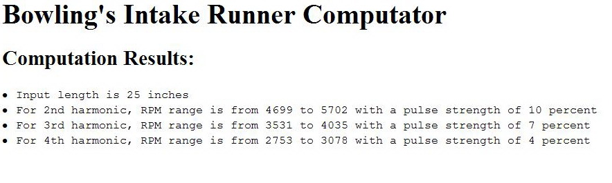

ieplude - visas tris rezonanses-

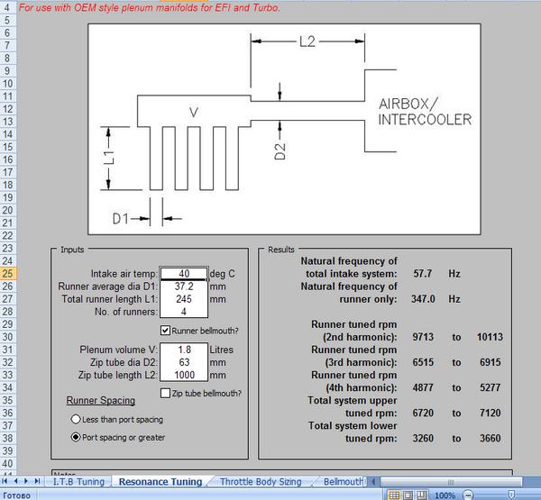

Nekādi nevaru aiziet samērīt ABFa ieplūdes garumu.
Bet pēc šī atkal redzu, ka tiešām matemātikas daudziem ir atšķirīgas. Man tikai viena frekvence sakrīt. Pārējās nobīdas...
Vēl noteikti ABFs izmanto jau pirmās kārtas harmoniku, kuru tas aprēķins nerāda.
Kad minēju, ka ienākošo trubu ir grūti sarēķināt, domāju par resīvera/kolektora tilpumu - tas nav galīgs. Bet frekvence tik un tā sanāk. Tamdēļ vieglāk ir pamēģināt.
Nokusīs, moš ar Aigaru paprovēsim

diez vai to pirmo harmoniku izmanto - jo tai trubas garums bus visisakais, bet efekts % vislielakais , tur nav abf skaitīts , 1.8 kaut kads motors . neatceros- bet ja bus brivaks pameginasu abf salikt . tiem visiem ir loti svaki -gaiss jagriez uz 180 grad. ....loti daudz zudumu galā...

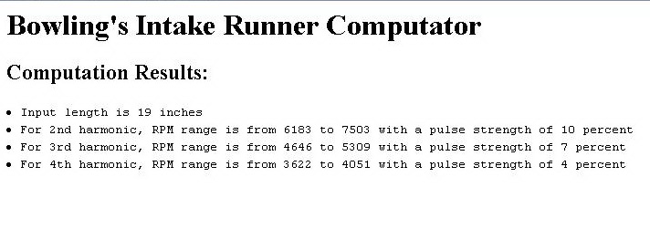

tabula tuvu abf garumam -

un 630 mm garam ..
