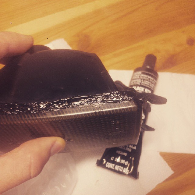

Tad nu tā... turpinot no iepriekšējā gada... janvāra.
Noprovēju aizziest pagriezienam šķirbu:
Beigās tāpat nelīdzēja, svīst vienalga un gan jau, ka iekšā tāds pats akvārijs. Lai atjaunotu kontaktu lampiņai ar patronu, patronā ielīmēju alumīnija lentu. Nu tā vismaz tas pagrieziens deg, nevis ik pa laikam pazūd.

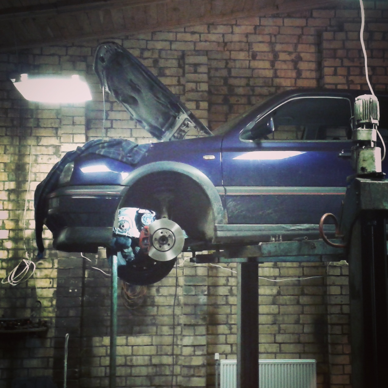

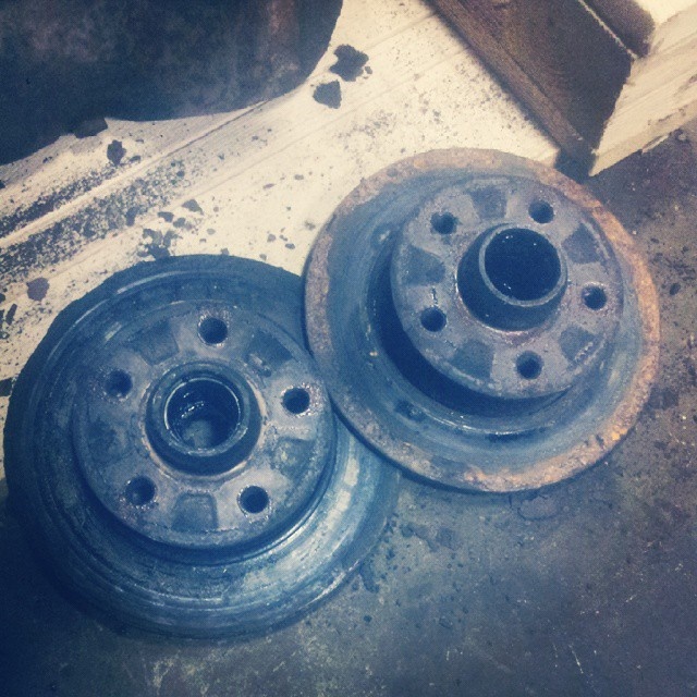

Tā kā aizmugurējās bremzēs izskatījās pēc kapiem, bija domāts februārī mainīt, taču praksē sanāca mazliet ātrāk, jo pieteicēs pašas... pasažiera pusē klucim bremžējošais materiāls sabirza putekļos, klucis tika izrauts no vietas un saķīlēja bremzes. Ar brutālu spēku, pabraucot uz priekšu un atpakaļ, izdevās atbrīvot, bet pēc tā joka bremžu šķidrums pietika nākamajiem 8 km... tieši līdz darba stāvvietai un pēc tam vēl līdz bergam.
Tur tad aizmugurējais tilts tika pie supportu remontkomplektiem ar virzulīšiem, jauniem SFK gultņiem, Brembo diskiem un Ferodo klučiem:

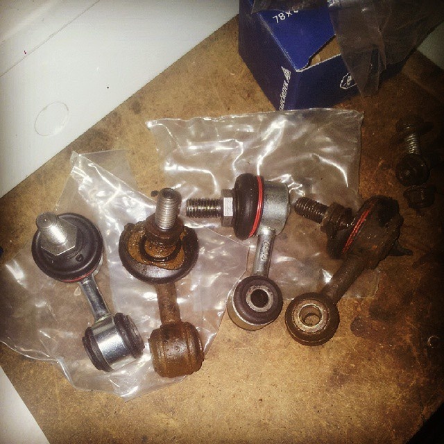

Aizbraucu no berga mājās ar pāris jaunām kastītēm: Lemförder stabilizatora atsaitēm un lodbalstiem. Sākumā gribēju mainīt pats, bet sapratu, ka slīpos VR6 balstus, atšķirībā no parastajiem, taisnajiem, esmu garāžas bedrē par tizlu izraut ārā, kā arī norāvu pāris skrūves, nācās vēlreiz braukt pie berga.

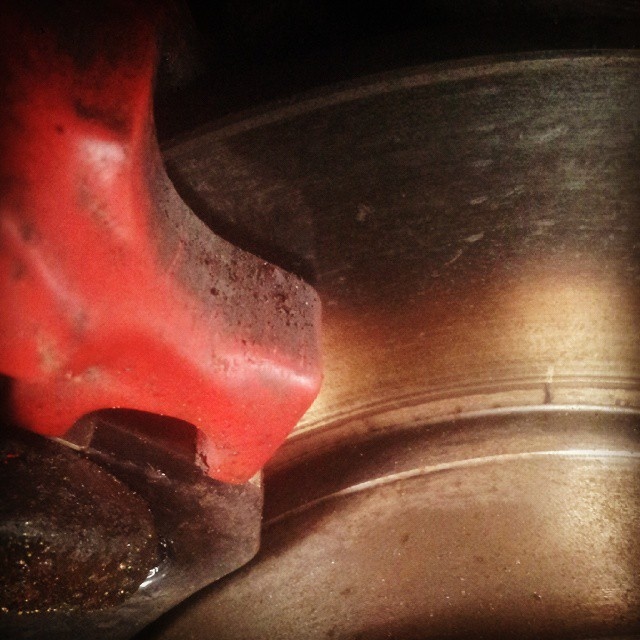

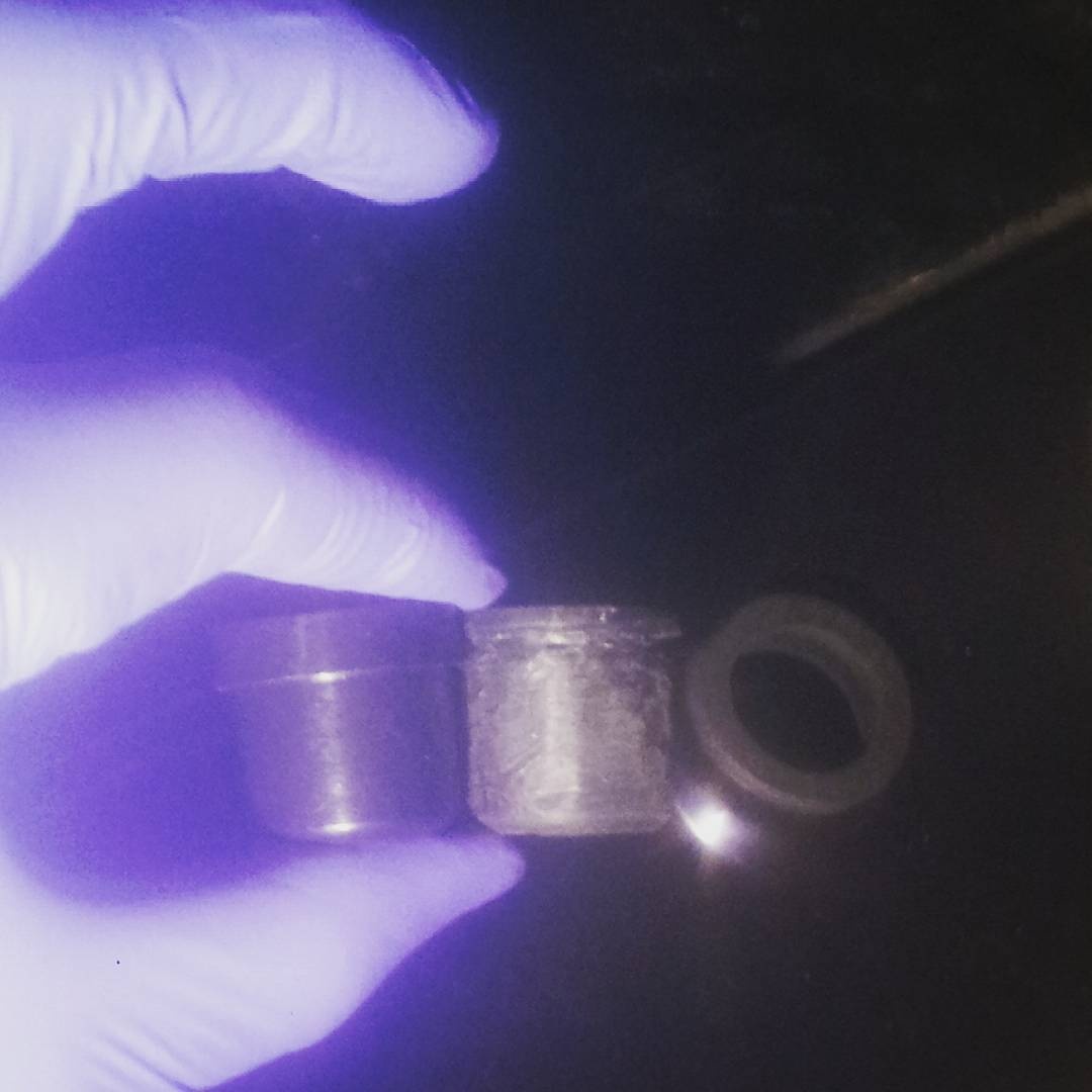

... līdz brīdim, kad notika kaut kas interesants un sāka dīvaini skanēt no aizmugures šofera pusē... un skanēja ļoti pēc gultņa, kas šķita jocīgi, jo:
a) tas ir SKF;
b) nobraucis tikai 6100 km.
Tā kā viens tāds SKF gultnis man vēl nejauši mājās mētājās, paķēru līdzi un devos pie berga. Tika konstatēts, ka gultņa iepresētā sēža ir pārāk vaļīga un rāvusi uz riņķi, kā rezultātā jauno nemaz nav jāpresē, bet var vienkārši iemest diskā. Un tikpat vienkārši arī pagriezt otrādi un izmest ārā. Ķipa disks jau no sākuma bijis mazliet par platu tajā vietā, interesanti.
Nu neko, no kolas bundžiņas skārda tika izgriezta "blīve". Tā nu vēl bišķi ar salaboto gultni tika pabraukāts, līdz septembra sākumā iebraukts garāžā un ārā nebraukts līdz pat šā gada februāra vidum...
PS: Labotajam diskam/gultnim pagaidām jau 900 km iet labi.

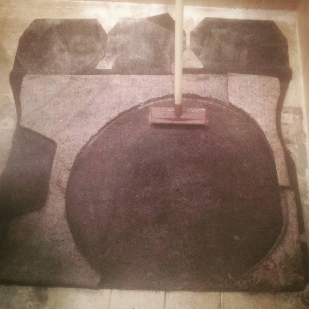

Kā arī dīvaini bija sācis ost bagāžnieka paklājs. Kādreiz tur bija izgāztas siera bumbas, kuru daļiņas no visādām šķirbām es vēl ilgi lasīju ārā, iespējams, ka vēl kādām to atliekām kombinācija ar ziemas mitrumu palīdzēja atdzīvoties. Tad nu pie lietas:

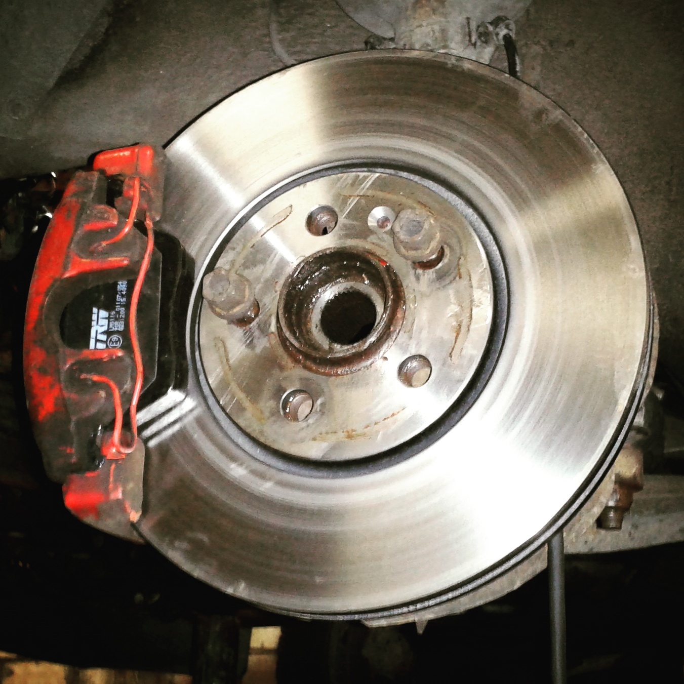

Tad nu varēja braukt atkal pie berga:
Pamatdoma bija gultņi (SKF) un bremzes/kluči (TRW) priekšā:

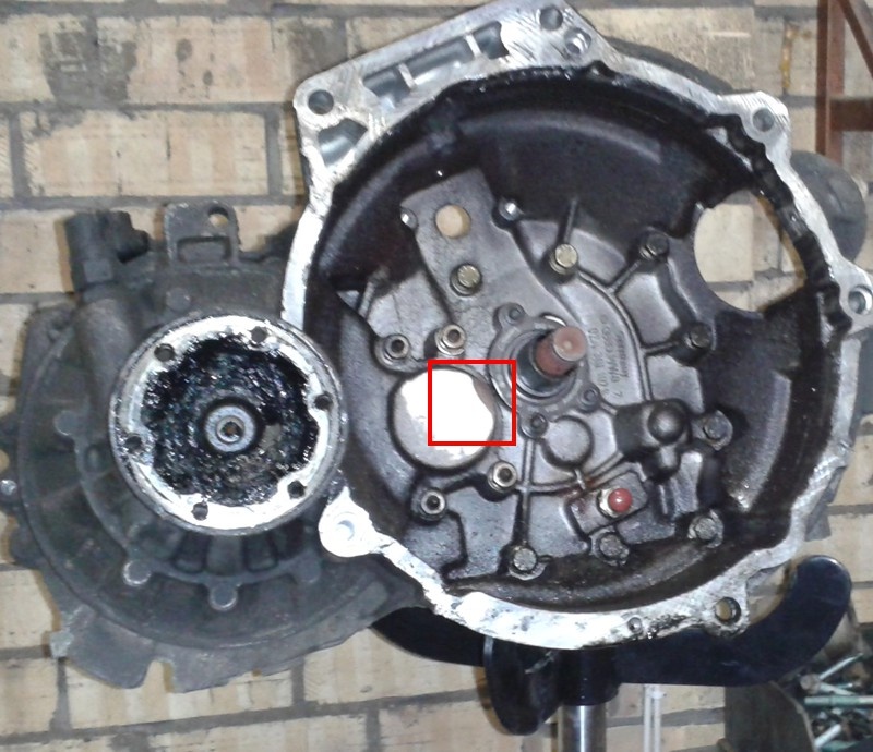

... kā arī vēl kaut kādi sīkumi, piemēram, sajūga dakša, jo nupat robos slēdzās jau pavisam sūdīgi.
Tam papildus sanāca jauns lietots 1Z spararats, jo vecais divmasnieks kopš Wolfsburgas konveijera un pēc 370 000 ļurinājās arī galīgi ne tajā virzienā, kurā kustība ir paredzēta, čakarējot sajūgu un kārbas korpusu arī pie reizes:
Tā nu beigās kopā ar bremzēm salasījās gan jau minētais 1Z vienmasnieks, jauns un svaigs sajūgs, jaunas bremžu caurulītes uz aizmuguri un turpat aizmugurē arī jaunas šļauciņas, puse jaunas izpūtēja trubas, gofra un izgriezts katalizators.

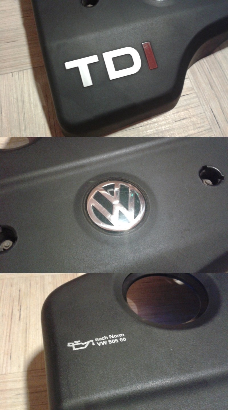

Tik svaigu plastmasu es vēl mūžā nebiju redzējis. Es pat teiktu, ka viņa vēl pēc eļļas nesmaržo, bet joprojām pēc "jaunas mašīnas" Wunderbauma.Elijah wrote:Ja stāvoklis izcils un 30euro tad bilde te ir svarīgākais visā pasākumā
Vidū var redzēt, kur viena švīka uzlīmei gadījusies.

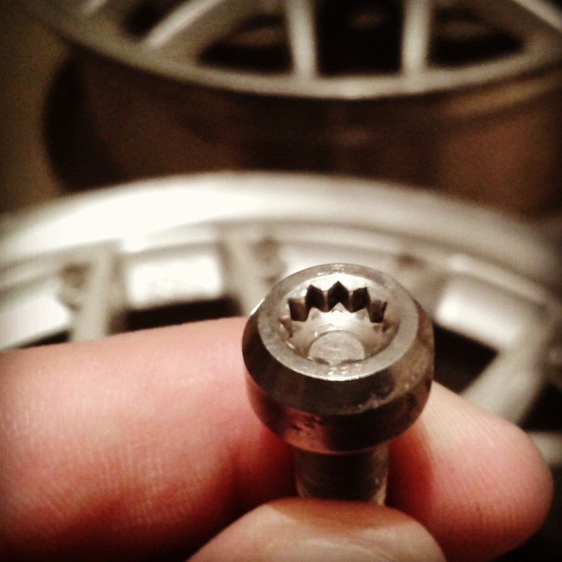

Ā, un tā kā man vienam vasaras diskam bija nozaudēta skrūve, nopirku jaunu vietā. Līdzi nāca vēl čupiņa skrūvju un 4 diski.

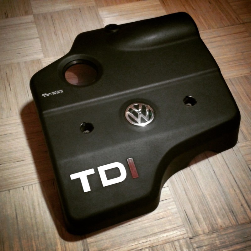

Re: Kvakina VW Gamma IV
vāks ir patiešām tip top germanland
tik cerams tev ir tam vākam tiem plastmasas puļķi un kronšteini uz motora, jo tie visi maksā gandrīz tos pašus 30e
Kronšteini uz motora nāca kopā ar maģi, lasīt, visu mašīnu. Plasmasas korķus, ar ko aizbāzt caurumus, es sapirku jau tad, kad taisīju iepriekšējo vāku*.
* - ko es veiksmīgi salauzu, bet varbūt kādreiz ar lodāmuru, špahteli un krāsas baloniņu atjaunošu, jo man arī tas caurās VW emblēmas izpildījums patika. :naw_kaa_citiem:
