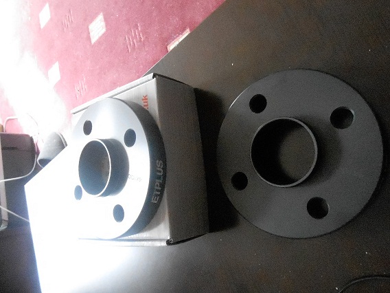

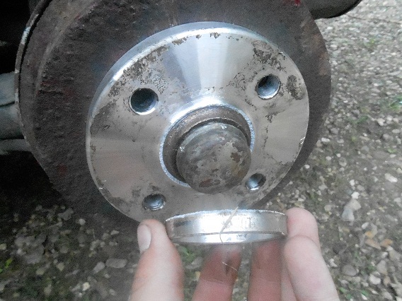

neliels update ar kkadu info, ieprieks rakstiju par 15mm flanciem, sanaca ta kad vinji bija nepareizi izvirpoti, tadel notika tas ko redzat bilde, viens noluza pavisam un 2 flancis saplaisajis, sazinajos ar pardeveju utt. aizsutiju atpakal, un tgd jagaida kad atgriezis naudu atpakal. bet bez flanciem palikt negribeju, tadel atradu citus, sazinajos ar pardeveju no sakuma, lai pareizos izmerus iedod , un tad ari uzsutiju, sie flanci ir 20mm un ir dargaki. bet lai izlidzinatu prieksu un aizmuguri, tad prieksa bus 3mm starplikas lai aizmugure nav nenormali plata. tikai 3mm vel nav atnakusi.
ps. cik garas skruves vajag ja ir 20mm flancis un lietie diski ? :hilfe:

12x1.5 45mm!
dabuju ari skruves, uzliku, izskatas traki , bet man tiik:D bet pieliku tikai pamerit jo sagaidisu prieksejos 3mm, bet tas jau lidz nakamajam brivdienam ... 8O

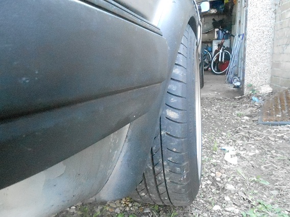

līdz ar arkām riepas?? nezinu, man prasītos nedaudz uz āru, varbūt arī skats būtu patīkamāks.
Daudzi saka ka ar flaņčiem savirze baigi jākontrolē.

par savirzi nezinu, nau sana ir lidz ar bet no jumta kad uz leju skatas ir nedaudz ara, hvz, baigi nepetiju, paskatijos tikai kopskatu, japacole brivdienas ka bus un jauztaisa kada bilde.
