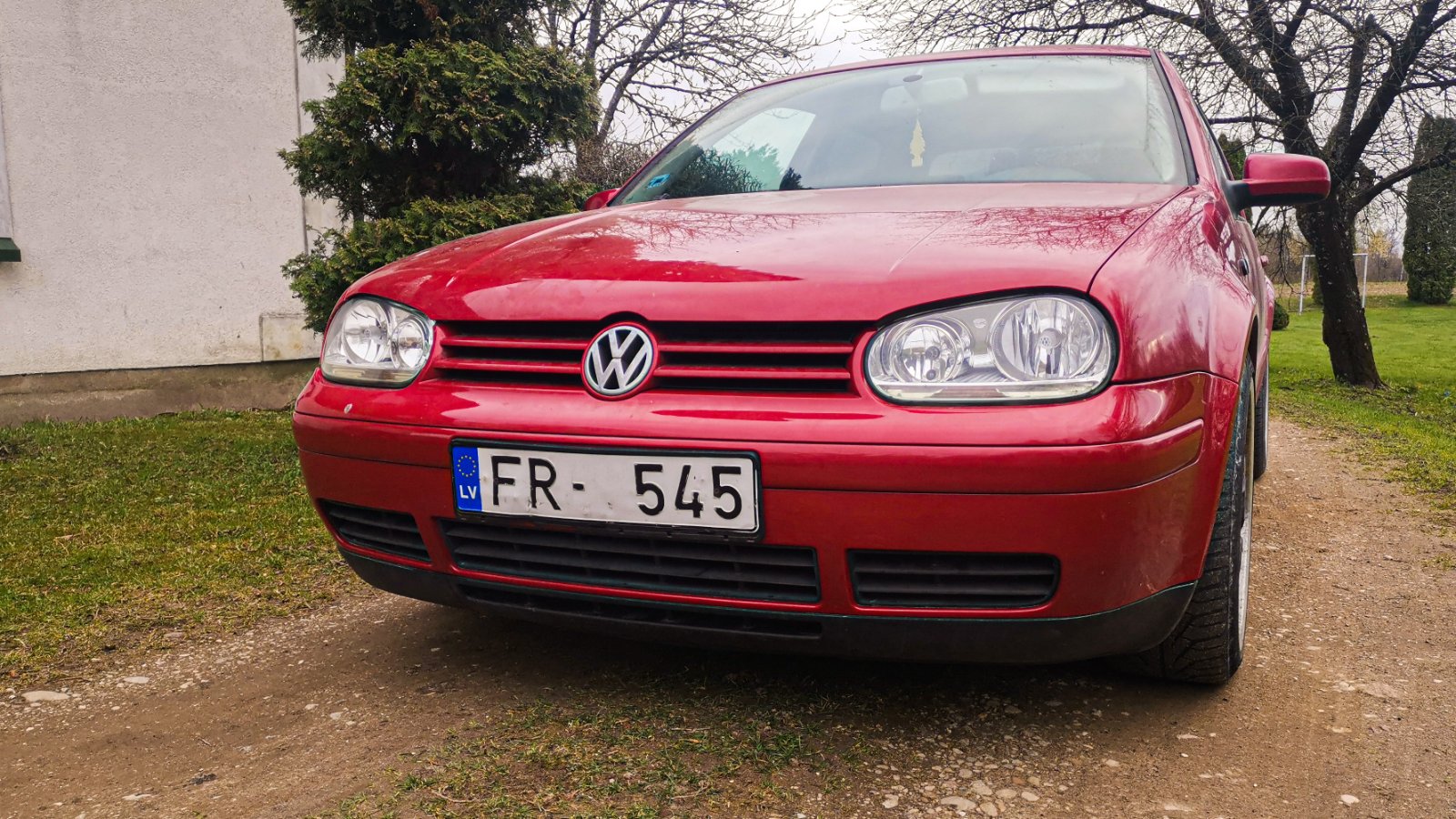

Kapeiku lielāks update

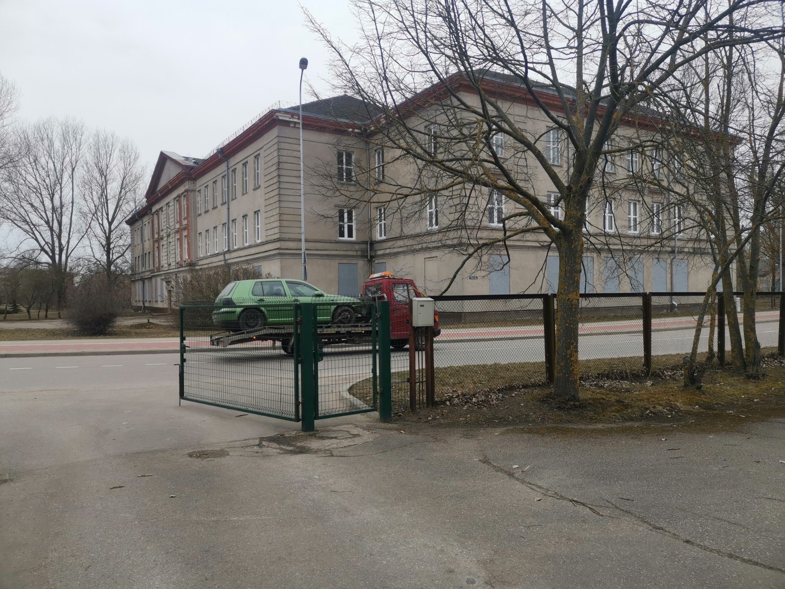

Zaļais aizgājis karotēs, tās bundžas posms oficiāli ir noslēdzies - paldies par izglītošanu un rukožopijas mazināšanu!
Sarkanais lēnām dekolhozējās
Ielikti recaro beņķi bēšās ādas vietā. Vēl viss pārējais no bēša uz melnu jāsamaina (visu salonu kopā nopirku, obšivkas jāpārlīmē)
Lukturi bija kaut kādi kitajas, aizmugurē krutie ledi un priekšā halogēnie lēcinieki, ar kuriem pa nakti kā ar kabatas lukturīti.
Tagad priekšā Hella MK5 look topzustand un aizmugurē standarta tumšie

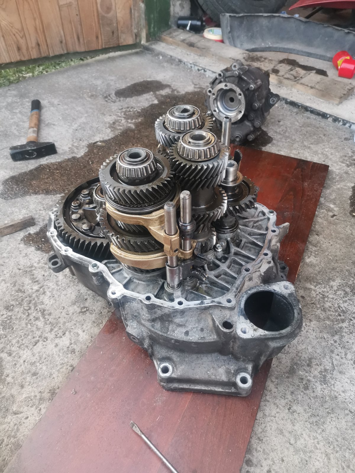

Februāra beigās gadījās standarta 02M kārbas simptoms, pazūd 1/2 ātrums, bet man kārba nostājās tā, ka pazuda 1-6, palika tikai sporta robs.

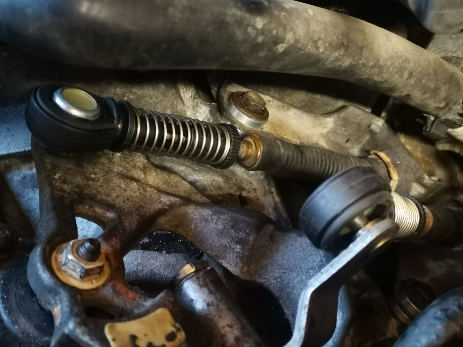

Trošu sistēma nedaudz atsvaidzināta un uzlabota, tagad slēgāšana ir ciešama

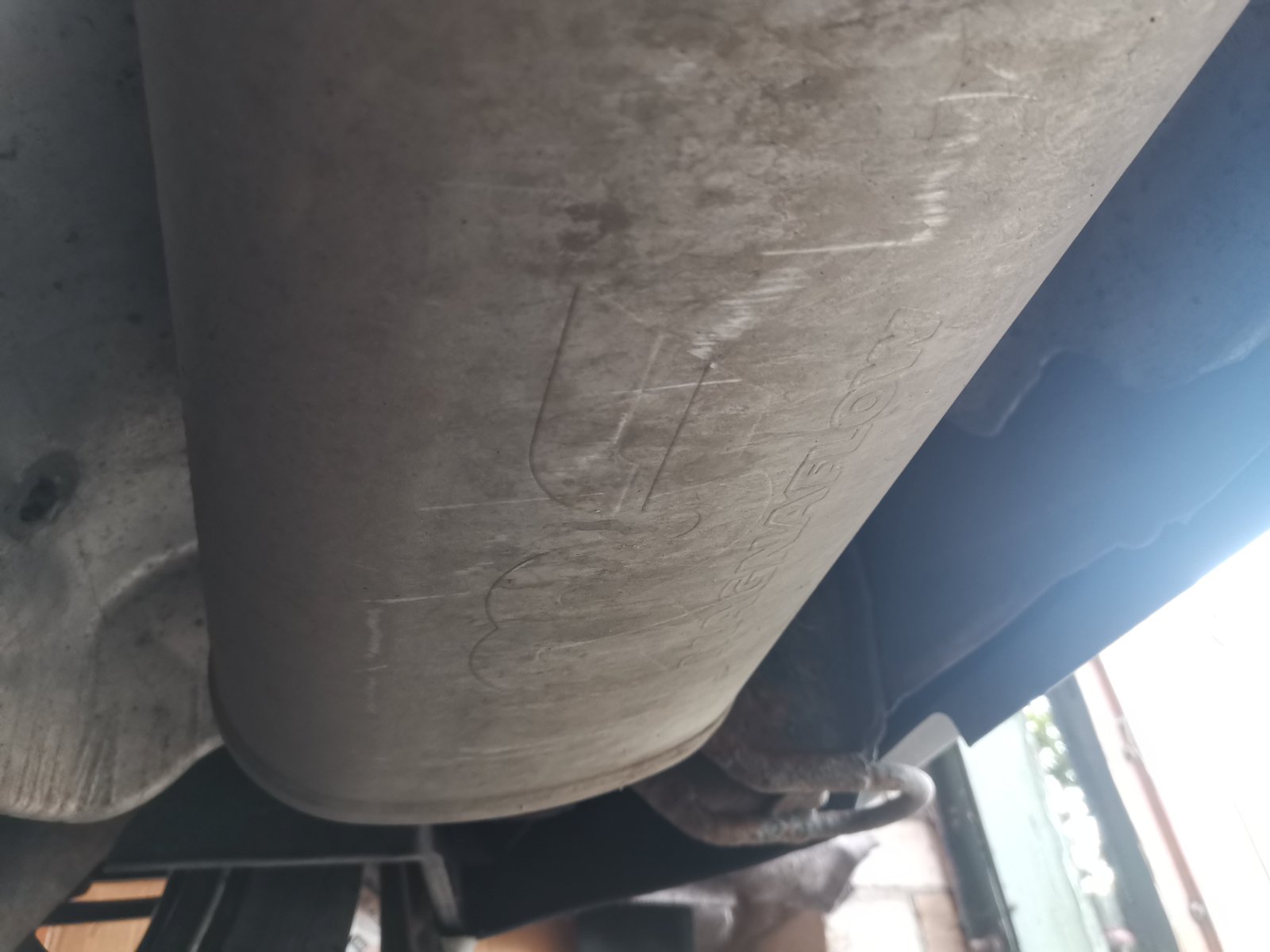

Pirmā apskate, kopš manā īpašumā, (ne)godam rokā
Logs svaigs, izpūtējā švammes, laikam 2db pat ar visu kļūdu bija pāri, bet pavilka līdz tiem 85dba

Tak ne jau stock izplūde ir tik skaļa? :?
Re: Spičku sarkanais MK4 V6 4motion
Post by GatisGirdenis » 24.05.2021, 20:13
IMAGin wrote: ↑
24.05.2021, 19:48

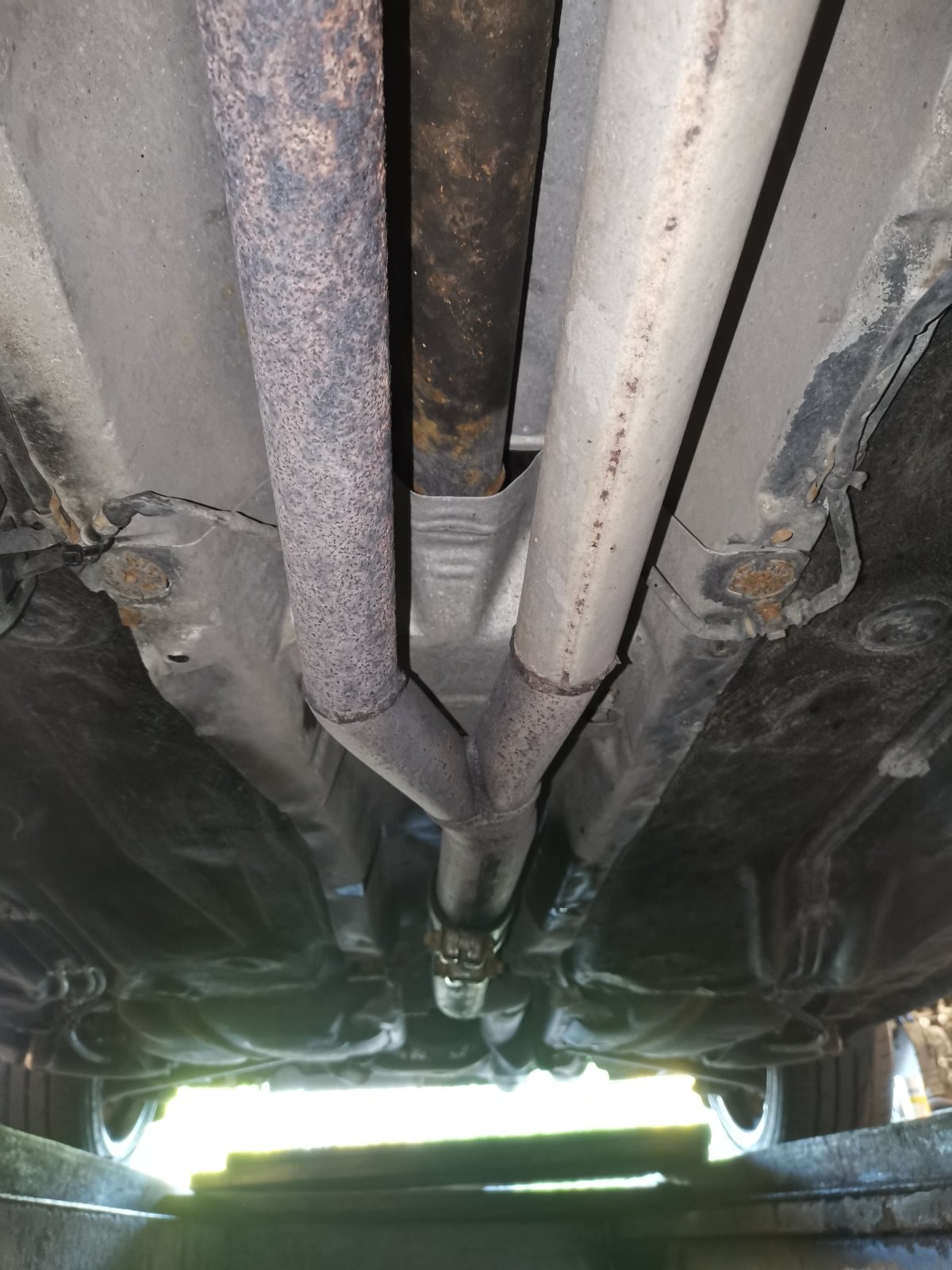

No stocka tur nekā nav palicis. Vajadzētu pārmetināt svaigu no NT. Rezonatoru prasās.
Tikko nobrīnījos, ka virsū magnaflows, nevis kaut kāds lētākais. Bet nu pa šuvi jau brūns aprūsējis, un te nāk atpakaļ kāpēc gribu savu izplūdes bunduli metināt. Varētu veikt visu nepieciešamo apstrādi lai tā nenotiek.
Domāju, ka saspiestā trīsstūra vietā vajadzēs likt apaļu cauruli, nekas ka varbūt ķers, gan jau tas saspiedums plūsmai nelīdz.
Bet nu labi, tagad garāžā lielie darbi un naudas nebūs līdz kaut kad, tāpēc nekur nesteigšos.
Ja kāds grib precīzus ciparus, tad šitādā setupā bija 102dba, ar 5 trauku švammēm pa vidu, kur savienojums, nokrita uz 91dba. Bail bija braukt, ka nenodetonē tā, ka klanis izlien 😀

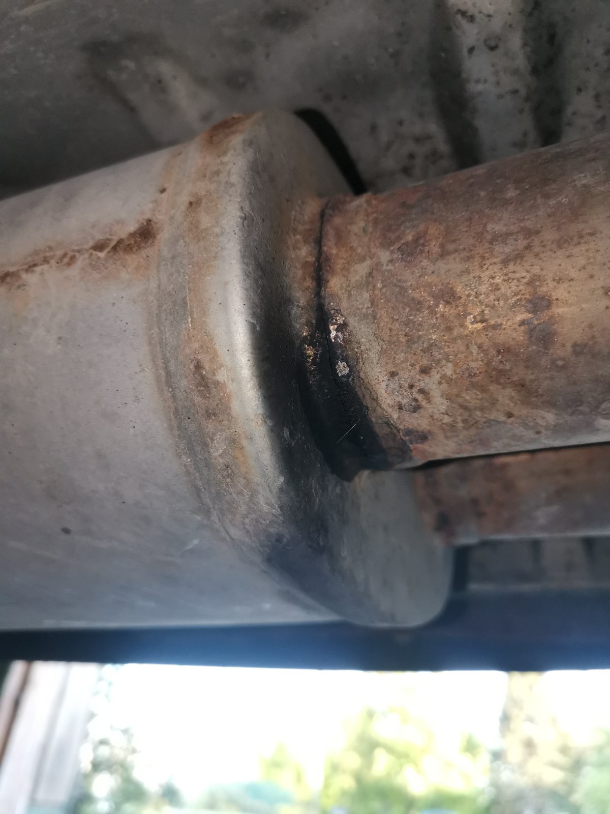

P.S. Magnaflow kvalitāte
Šuve pilnībā pārsprāgusi.

Post by GG. » 24.05.2021, 22:04
Kad runāju ar džeku AdParts viņš teica, ka Magnaflowiem korpusa centrālā daļa un gali neesot no vienāda materiāla un, ka gali pūstot riktīgi ātri. I guess, ka Tavā gadījumā gar šuvi ir nopuvis tāpēc, ka ar parastu migu ir piemetināts melnais metāls pie ņeržas.

Bilde laikam nav pilnīgi plašā perspektīvā, bet tās ir oriģinālās magnaflow izejas caurules ar rūpnīcas metinājumu - metināts ir tālāk, un jā, tur ir MIGs un parasts melnais. Runāju vairāk par rullētās loksnes savienojošo šuvi, kas iet pāri visam bundulim. Cik darbā man ir mācīts, ja neapstrādā šuvi, jebšu nenoņem skaisto krāsaino oksīda slāni, tad rūsēs (ātrums atkarīgs no krāsas, secībā - balts, dzeltens, sarkans, zils, tumšpelēks, melns). Šeit gan domāju, ka iekšpuse varētu būt lielāka sāpe, nezinu gan kā viņi ražotnē metina, vai laiž gāzi no aizmugures vai nē.
Varbūt zini ar ko magnaflowus pako? Ar stikla/akmens vati?
Edit: laikam atradu, divos slāņos, pirmajā laikam NT skaidas un otrajā vate
Soundchecku vajadzētu, jā, bet pašam pagaidām neapmierina, jo ir raspy starp 3-4krpm, vajag rezonatoru. Jau galvā saplānots kur kas liksies, bet "kad" ir filozofiska veida jautājums.

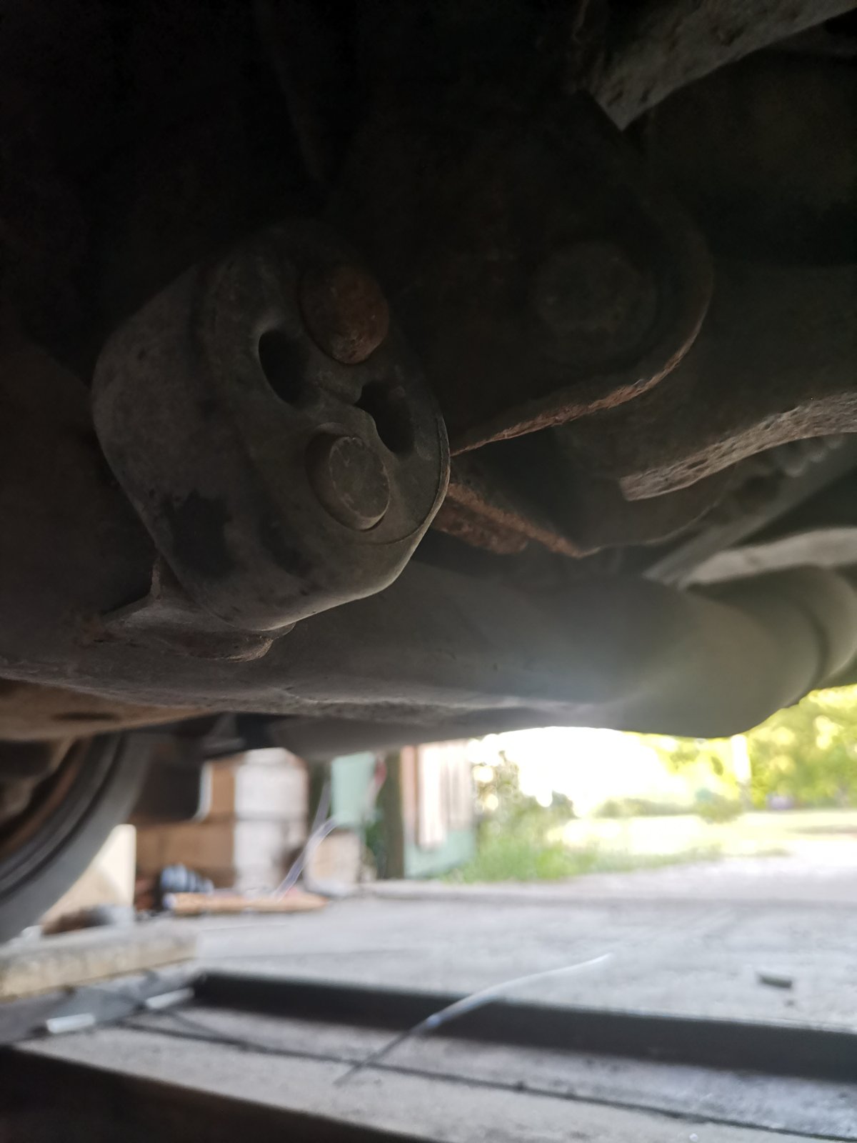

LLP
Backstory:
Kāds rukožops sajūgu mainot (iepriekšējā saimnieka laikā) bija aprāvis kārbas kronšteina priekšējās skrūves vītni. Domāju prātīgi pavizināšos, gan jau nebūs tik traki, kaut arī zināju, ka bez tā priekšējā kronšteina to skrūvi lauzīs nost, bet nu gribēju muļķīgi ticēt, ka viss būs ok.
Laikam vajadzēs tur iegriezt kādu M12, tikai nezinu kur tagad izraut šo nolūzušo, jo laikam jau arī nav parasti taisna 10mm skrūve.
Pēdējais mātes vārds ir gan sāpes, gan vilšanās, gan apziņa par to, ka tur iekšā ir nolūzusi skrūve
