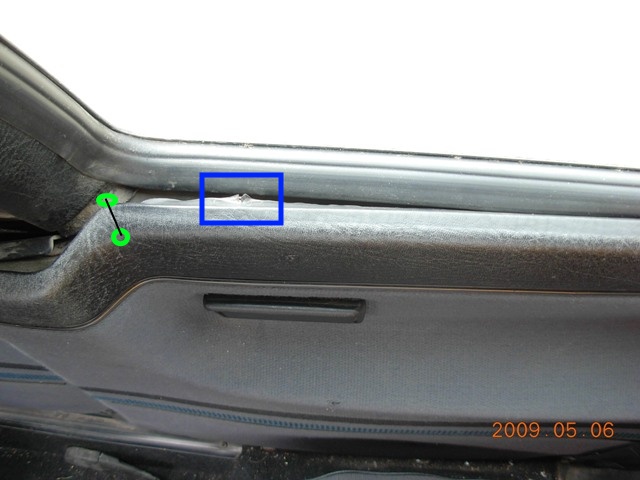

Tika novērsts sekojošs salona defekc.
Tika noskaidrots, ka zem tās gumijas ir āķīši, aiz kuriem ir jāaizāķē šī salona abšifka.
Tos āķīšus tur sākumā bija grūti pamanīt...
Tajā vietā, kur atzimēts ar zilu kvadrātu tur tajā vietā ir izdilis un aizāķēt nebija iespējams, tādēļ tika pieskrūvēts ar skrūvi zaļajā vietā.

malacis loti skaisti :lol:

bergs wrote:malacis loti skaisti :lol:
negribās jau neko teikt, bet man arī pāris vietās apšifkas ir kopā ar skrūvēm laistas, bet ne es to esmu darījis..

Post by jogmang » 10.05.2009, 23:04
paldies par komplimentiem...
Nu, sākumā biju domājis ņemt pavisam to abšifku nost - skatīties kā tur varētu līdzēt, bet tad kad pāris neveiksmīgiem mēģinājumiem, (sakarā par bailēm, ka kaut ko nesalaužu vēl ko vairāk :D) , diemžēl es nonācu pie tāda lēmuma, ka man tur ir jāpieskrūvē.
p.s. otrajā pusē iepriekšējais īpašnieks ir ko līdzīgu izdarījis

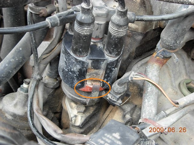

Tātad par to sadalītāju šeit bilde - vai tas tā var palikt? :?:
+parādījusies vēl viena kaite - raustās pie zemiem apgriezieniem. Jāpabrauc un jāpvēro.

jogmang wrote:Tātad par to sadalītāju šeit bilde - vai tas tā var palikt? :?:
es parasti to melno plastmasu no sadalitaja vispaar rauju nost
jo no vina ir vairaak sliktuma nekaa labuma
ar gaismaam tev normaals skunings :D

bergs wrote: es parasti to melno plastmasu no sadalitaja vispaar rauju nost
Skaidrs... tad par to sadalītāju man nav jāuztraucas...
