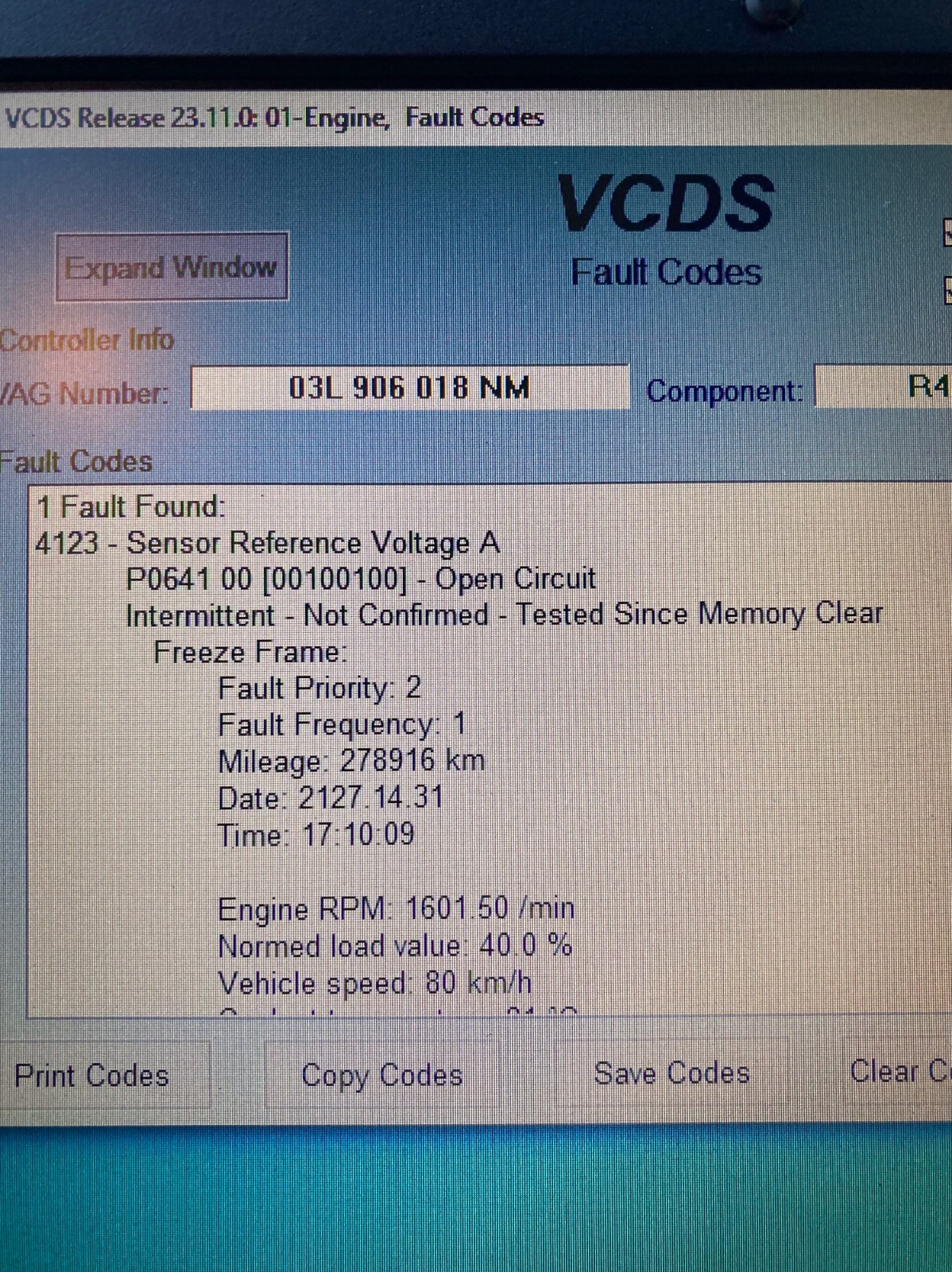

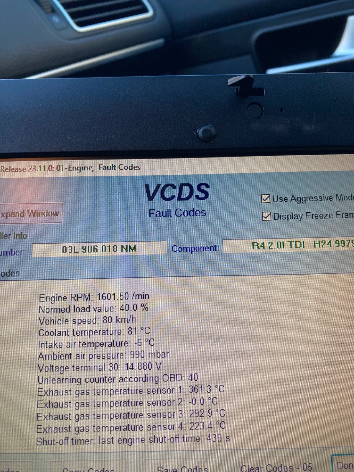

Post by Nordik » 11.01.2025, 19:59
Otrajam temperatūras sensoram kļūda?
Re: [SPAMS] stulbie lauķi
Post by arniks8 » 11.01.2025, 20:22
Mošk, ja būtu vadi pizdohen, tad gan jau būtu -xx °C
Post by msh » 11.01.2025, 21:08
Šaubos ka EGT devēja nominālais diapazons ir zem nulles. EGT ir termopāris kurš atkaribā no temperaturas ražo lielāku vai mazāku spriegumu, pēc kura tiek noteikta temperatūra - bet tas spriegums ir tik šausmīgi mazs ka programmējamajiem vadības blokiem lieto īpašus vadus ar īpašiem štekeriem un pareizo polaritāti, jo kļūda var diezgan jūtami ietekmēt rādījumu - par cik ir runa par spriegumu, kas ir labi zem volta.
Post by Nordik » 11.01.2025, 21:19
Tādau kļūda dažreiz izmet :? Nez, laikam jābraukā kamēr iemetīs vēl kādu
deivisk
Posts: 1578
Joined: 11.03.2014, 12:40
VW: Gaiši brūns Golfs
Has thanked: 224 times
Been thanked: 46 times
Post by deivisk » 13.01.2025, 08:24
Gan jau, ka vads pušu.
Post by Nordik » 13.01.2025, 14:00
Kautkādus puspārīvējušos atradu, satinu. Pabraukās paskatīsies

Nevar ar testeri izsist? Open circuit nozīmē, ka ķēdi nevar pabeigt.
Post by Nordik » 13.01.2025, 16:37
Tā kļūda ļoti reti izlec. Iespējams vispār uz dažām sekundēm. Pārstartē un brauc atkal bez proļemi.
