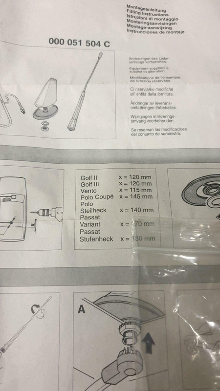

Dikti ilgi pētīju bildes ar GTI modeļiem un centos nospraust pareizo atrašanos jumta antenai. Par cik mans kuņģis katru reizi, kad iedomājos par cauruma borēšanu jumtā, apgriezās otrādāk, nolēmu zem griestu apšuvuma ievilkt iekšējo antenu ar pastiprinātāju un jumta antenu pielīmēt kā butaforiju.
Image Image

JohnLV wrote: ↑
09.03.2021, 14:18
Image Image
Tu neticēsi, es tieši tik tālu arī viņu novietoju :D
