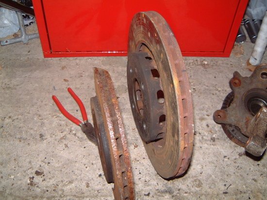

G60 un mk3gti stupicām suportu vietas atšķiras? Man situācija ka gribu 5x100 swapu, viss jau nah ibiem pulverī. Beet stupica izrādās no mk3 gti ir novirzīta šarnīra vieta. Nē, mk3 plaukti nav opcija. Mož kādam ir ieteikumi no kā man derēs stupica, uz kuras varu uzlikt suportus kas bija mk3 gti 5x100 280mm kitam? Tas viss priekš korāda tiek darīts.

G60 bremzes ir tieši tādas pašas kā citas 280mm bremzes(mk3/b3/b4/seat ibiza/toledo) un suports/stupica ir saderīgs ar 256mm bremzēm. Čista tās ir 280, nevis 288mm vr6 bremzes?
edit: Vajag 4x100 256 vai 280 stupicu, tajā iepresē 5x100 rēdzi un jāizmanto šos passāta bremžu diskus 357615301A, jo mk3 bremžu diskiem ir cits iznesums(skatīt spoileri), vajag arī pusasīm ārējos galus no 5x100 setupa
Šeit ir SPAMS: Apskatīt
Pa kreisi mk3 5x100 disks, pa labi 4x100 disks
