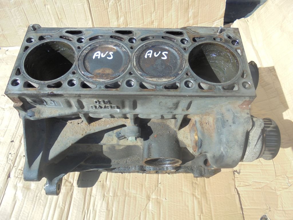

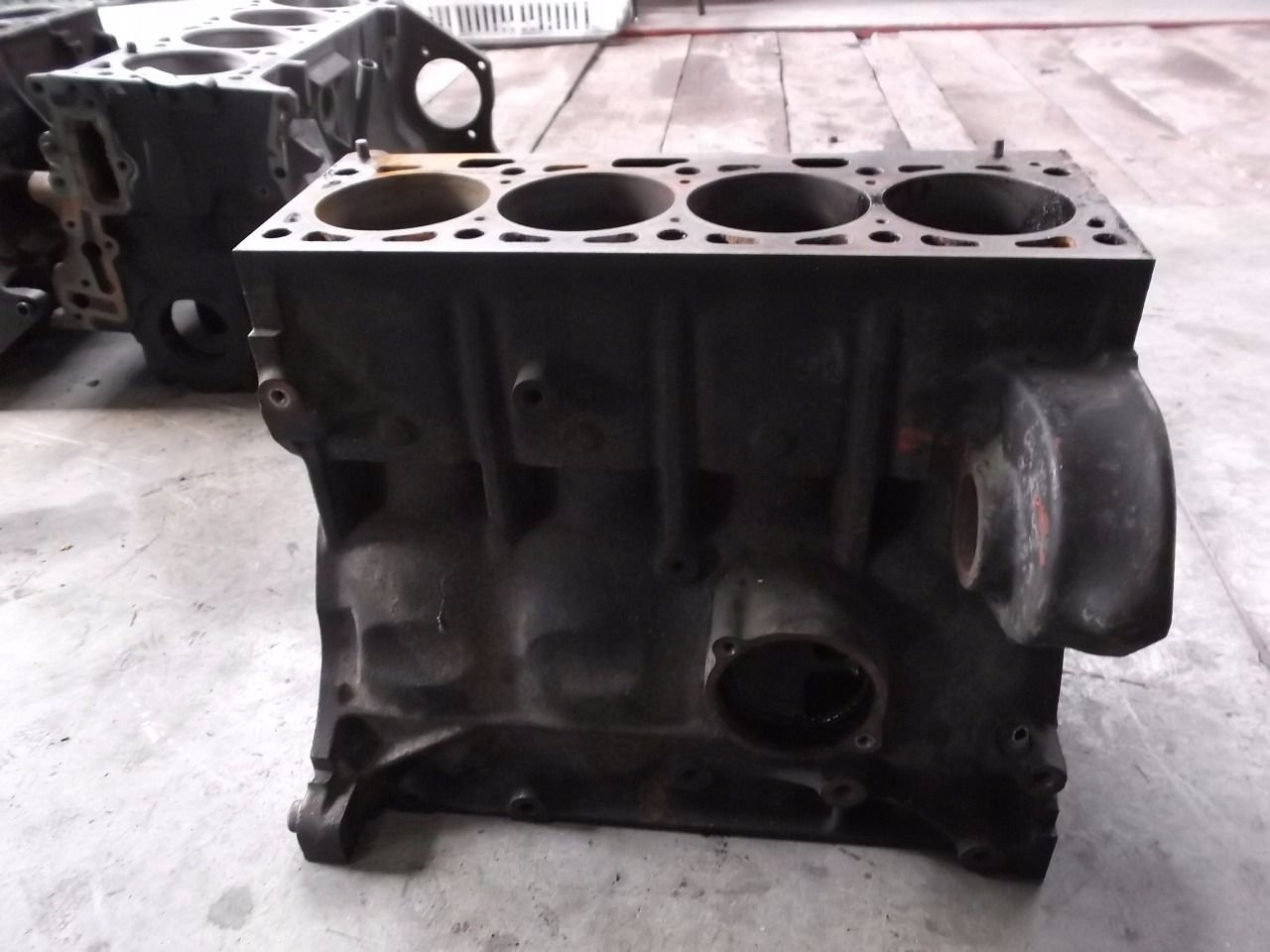

Golf 4 mazais bloks atšķirās no Polo 6N mazā bloka. 085 kārbu pie tā pieskrūvēt nevar (protams atskaitot vienu vienīgu izņēmumu ar 1.7/1.9SDI kārbu - DXQ), jo MK4 blokiem, tur kur jābūt 085 starterim, ir izlietas pastiprinošas ribas, kas sevī iekļauj arī skrūvju caurumus.
Ja bloki neatšķirtos, manā Polo jau sen būtu 16V
Skatīt pievienotos attēlus.

Post by GatisGirdenis » 17.04.2020, 12:44
17.04.2020, 12:36
2000 1,6 16V karbas kods ERT
Un pateicoties šim, ko es noskaidroju ir, ka ne visas 02K ir vienādas 🤦🏻‍♂️
ERT esot unikāls korpuss.
