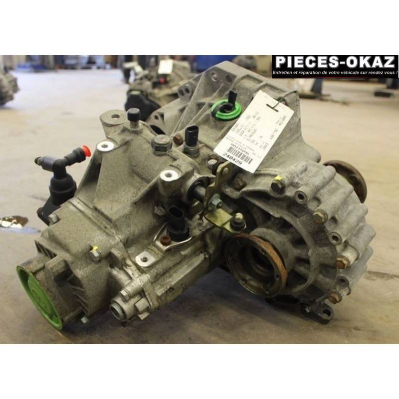

Golf 4 mazais bloks atšķirās no Polo 6N mazā bloka. 085 kārbu pie tā pieskrūvēt nevar (protams atskaitot vienu vienīgu izņēmumu ar 1.7/1.9SDI kārbu - DXQ), jo MK4 blokiem, tur kur jābūt 085 starterim, ir izlietas pastiprinošas ribas, kas sevī iekļauj arī skrūvju caurumus.
Ja bloki neatšķirtos, manā Polo jau sen būtu 16V
Fire up the flexis! :eg:

Tad no ABS vins nem signalu?
Kas tas par štekeri, kas bildē ir vairāk uz leju? Kārbas augšā pieņemu, ka ir atpakaļgaitas.?
http://www.catcar.info/audivw/?lang=en& ... IwMQ%3D%3D
Šajā lapā stāsta, ka tas ir distances sensors.?
Re: Spams 2020 Nr.2
Post by msh » 17.04.2020, 13:00
Izvietojums klasiski kā 020 - zemāk ātruma devējs, augstāk atpakaļgaitas slēdzis.

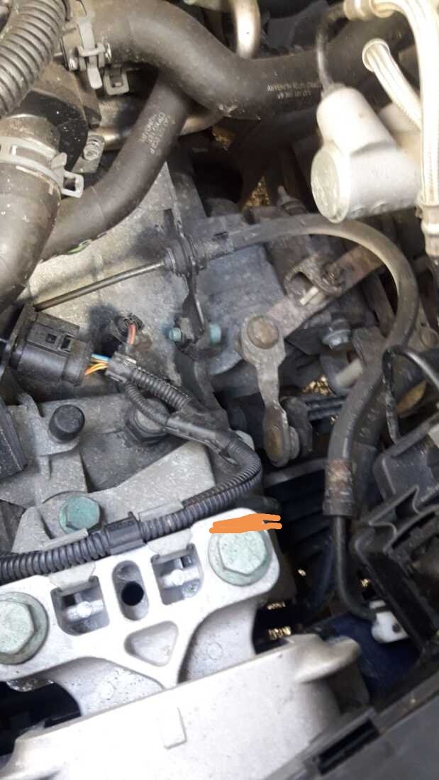

Paldies, bet ziemā vārtīties pa zemi un aukstumā čakarēties nav mans dzīves aicinājums. Es tev varu atsūtīt bildi, kur tas stulbais štekeris ir iebāzts un kā tie vadi tur ir savilkti lai vispār kautkam tiktu klāt, nemaz nerunajot par vadu pievienošanu. Man,kā pilnīgam antiņam kas vienīgos vadus ir vilcis datoram aiz mātesplates un PS2 čipam, tas likās diezgan sarežģīts uzdevums.

Post by GatisGirdenis » 17.04.2020, 14:22
17.04.2020, 14:17
Šijā bildē es domāju, ka viņu nemaz nevarētu redzēt, aiz kārbas balsta kronšteina viņš sanāk
Šis vads tas varētu būt, idejiski

Post by Nordik » 17.04.2020, 14:42
17.04.2020, 14:22
Atrada comaks, pilna parlieciba teica ka nav 😂🤦‍♂️🤦‍♂️🤦‍♂️🤦‍♂️
