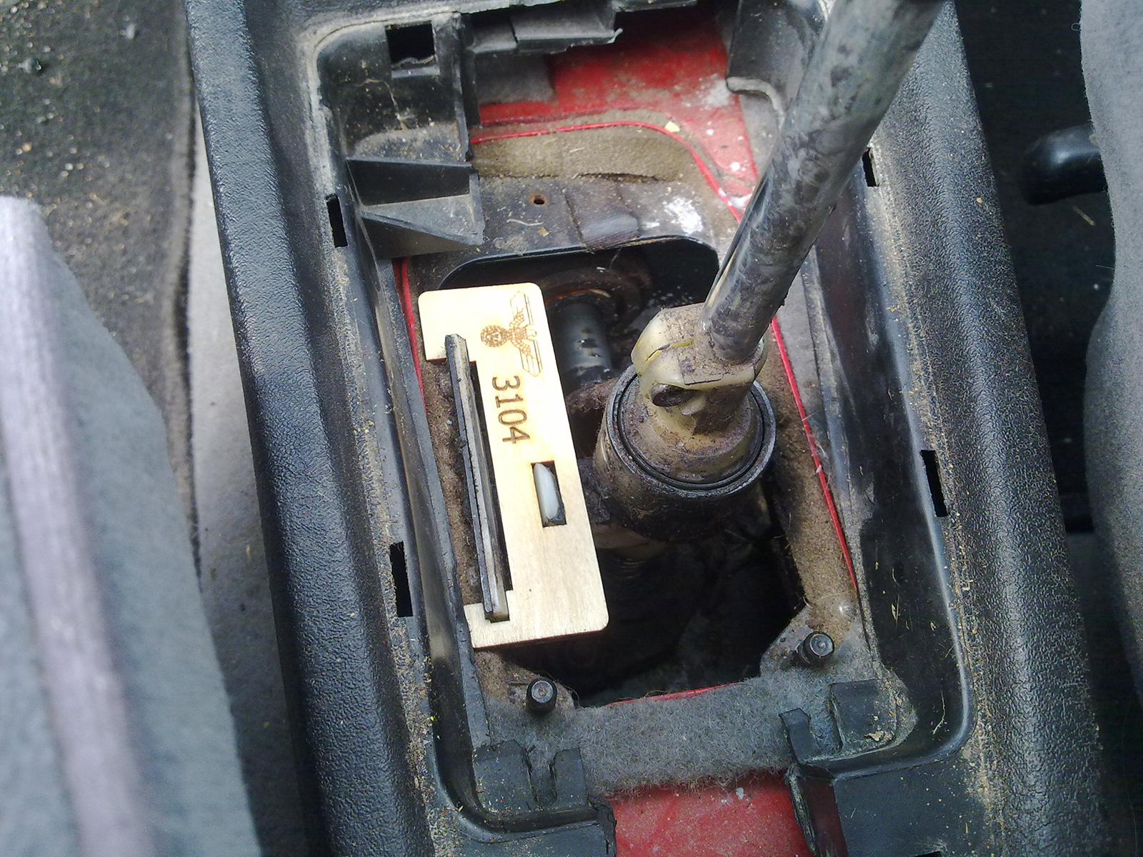

Man ir DIY tools no finiera. Tikai es nezinu kur, tapēc varu uztaisīt jaunu, ja vēl vajag

Izskatās labi, ar cnc vai lāzeri taisīts?
Cik par tādu prasi?

Regulēšanas procedūra - pamēģini kā slēdzas 1,2 un raķete, tb vai kloķi atmetot pret atduri normāli slēdzas 1 un 2 un nav iespējams ielikt raķetē, ja nav normāli, noteikt uz kuru pusi kloķis jādabū, jāieliek kādā trešajā, jāpalaiž motortelpā skrūve vaļā un salonā uzmanīgi jāpagroza kloķis attiecīgajā virzienā un jāpievelk tā skrūve - un tad visu no sākuma, līdz rezultāts apmierina.

Kāda tad ir tava regulēšanas metodika?msh wrote: ↑19.07.2020, 11:19Čali, atkārtoju vēlreiz - tev to nevajag1) nav problēmu saregulēt tāpat [tāpēc man tāda nav], 2) tā rīka dizainā diez vai ir iekļautas luftes kulises mehānismā; saregulējot bez viņa tu skatīsies pats kā tev slēdzas 1, 2 un raķete , 3) ja tu izdomāsi izdarīt kā es, uztaisīt šortšifteri, tad pēc tam tu vēl varbūt izdomāsi kā es, pārregulēt kloķi uz atpakaļ...
