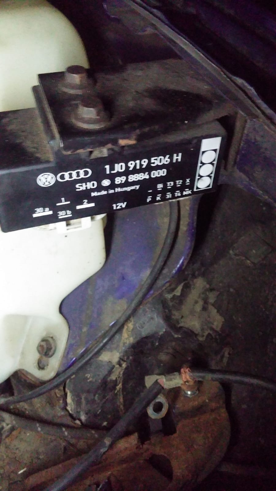

msh, varbūt zini vai ir vērts apsvērt šāda bloka uzstādīšanu, vai tomēr neiespringt un atstāt mk2 oem kondiškas ventilatora vadību?

Reāli tas ir gaumes jautājums. Tas ir fofāgena risinājums golfveidīgām mašīnām - piemēram, B5 passāts tā bloka vietā izmanto tipisku audī risinājumu ar atsevišķiem relejiem, kamēr mk4 izmanto to bloku. Es jau biju sācis sliekties par labu tam blokam, bet tad sapratu ka man motortelpas labajā pusē īsti nav normālas vietas kur viņu iebāzt - vai nu virs gāzes reduktora, kura darba temperatūra ir virs 80 grādiem :D , vai arī starp aķi un lukturi, vai arī virs aķa, līdz ar to katru reizi kad jāņem aķis ārā, arī to būtu jāņem nost - tā ka laikam tomēr būs releji... :D
Cita lieta ka es tev ieteiktu dabūt B3 passāta ar kondišu vai corrado VR6 radiatoru - tie ir vēl bik lielāki kā lielākais mk2 radiators - un sameklēt no kāda vēlīna B3 passāta dubulto, plāno ventilatoru; nav izslēgts ka ar dubulto biezo tev iestāsies tās problēmas kas man bija ar tādu... :D

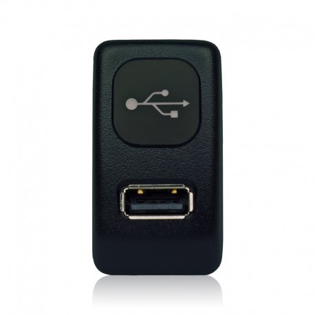

netaisi kaut kādu piepīpējamā caurumu, bet ieliec šādu http://shop.digifizmini.de/en/vw-golf-m ... arger.html
