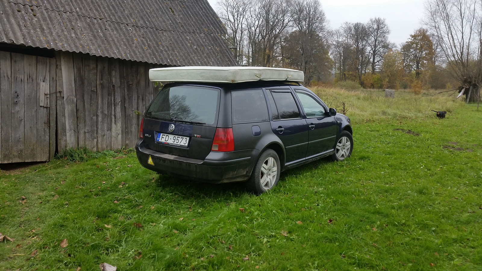

Lenitem gasejam. ...neka jauna ieveribas cieniga. ..

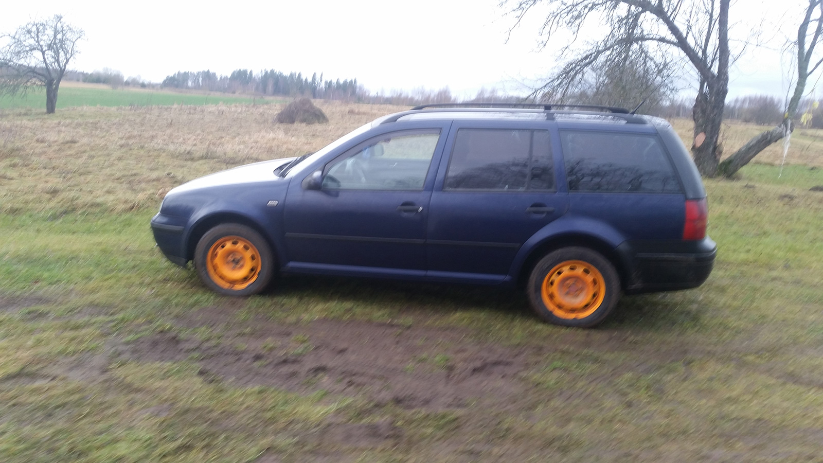

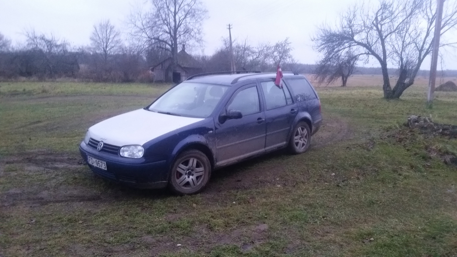

Winter mode selected

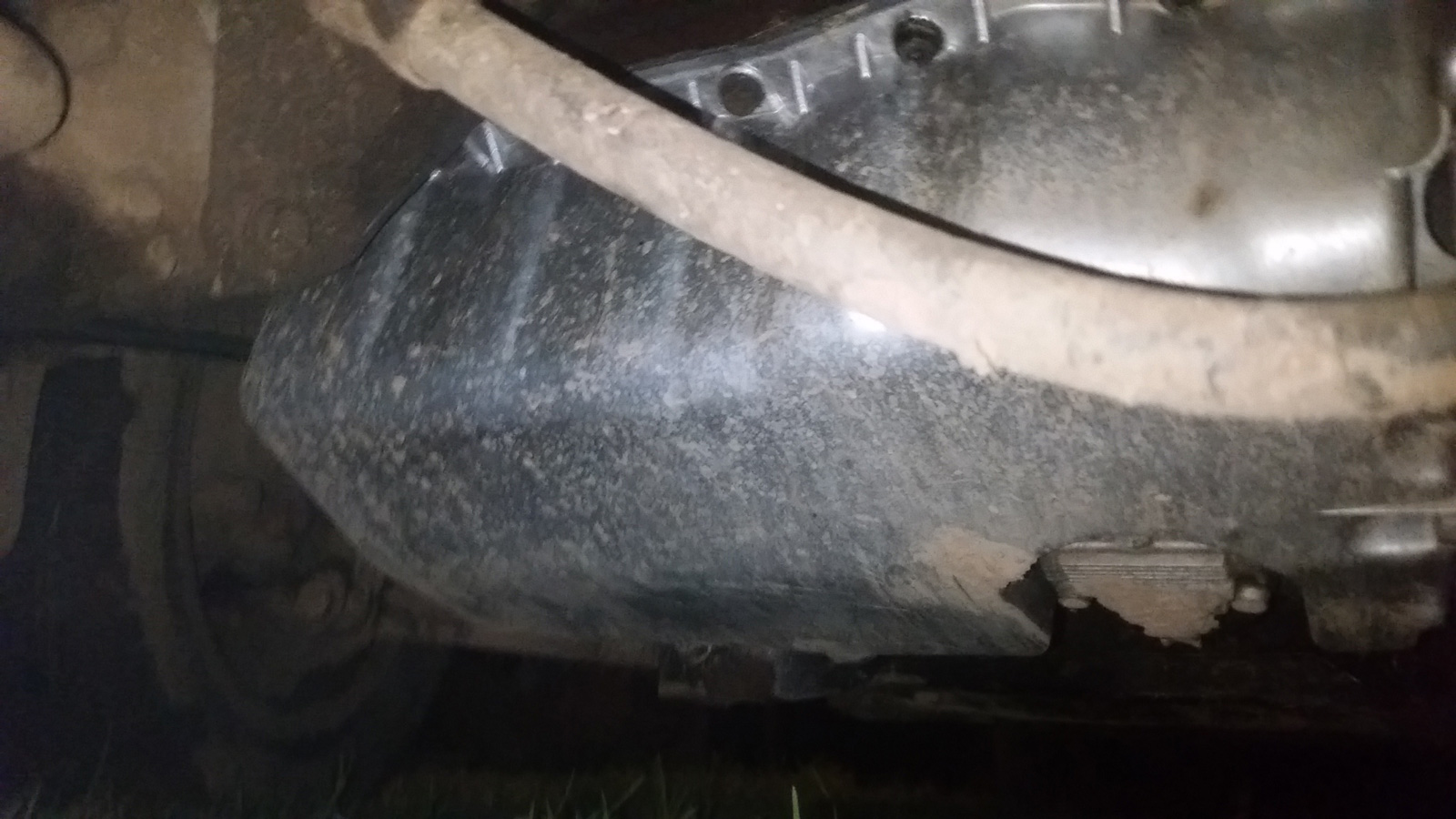

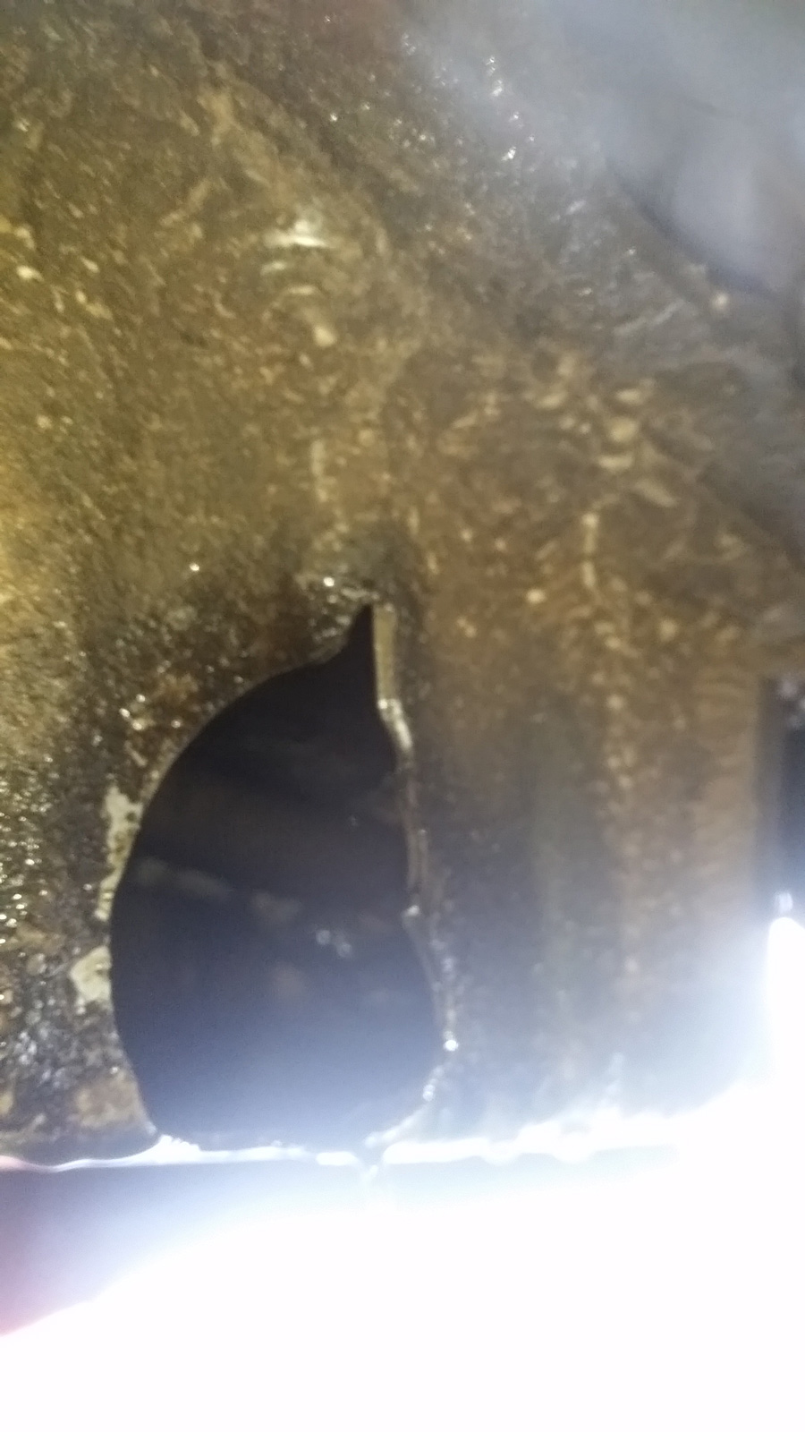

Samainits karteris ar ellu piespiedu karta....visi amortizatori...skatite ari izieta ..samainits jauns vejstikls...ta neka jauna gasejam tik....plana ir iepirkt labu apaksejo pannu ....brunju tipa...jo laukos dzive gruta bez tas...

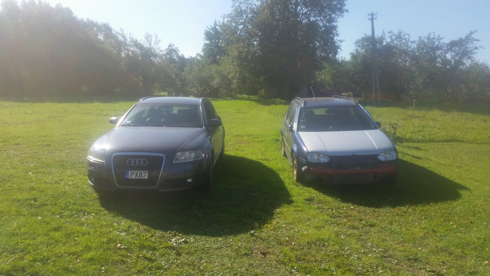

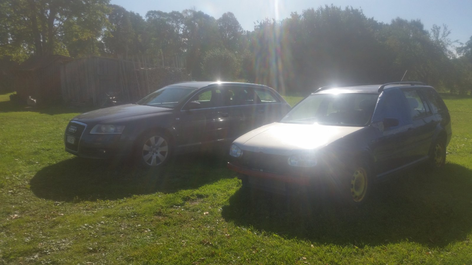

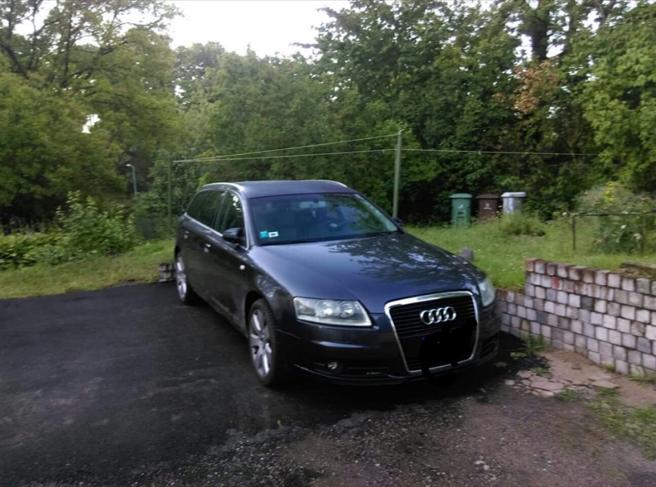

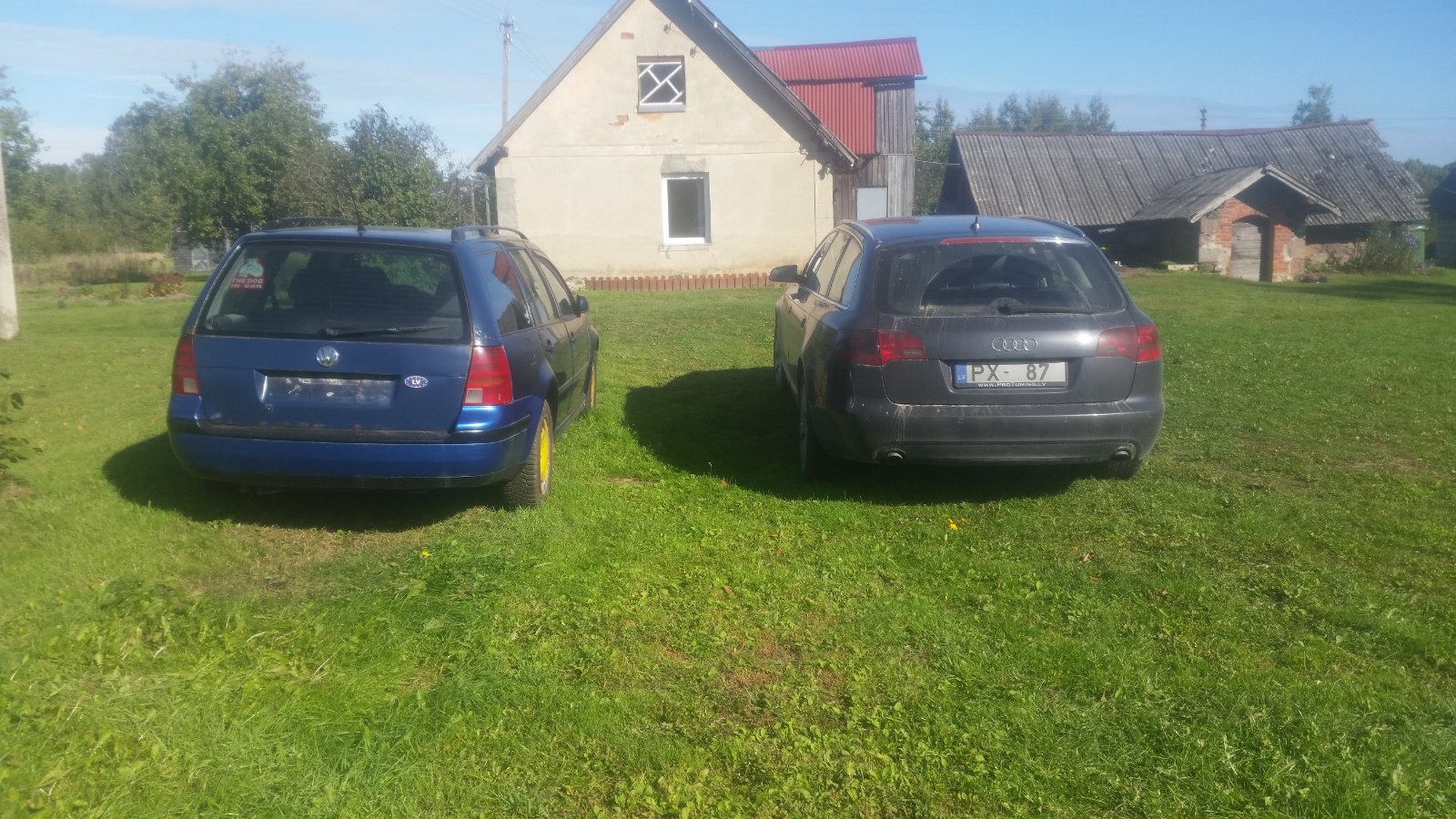

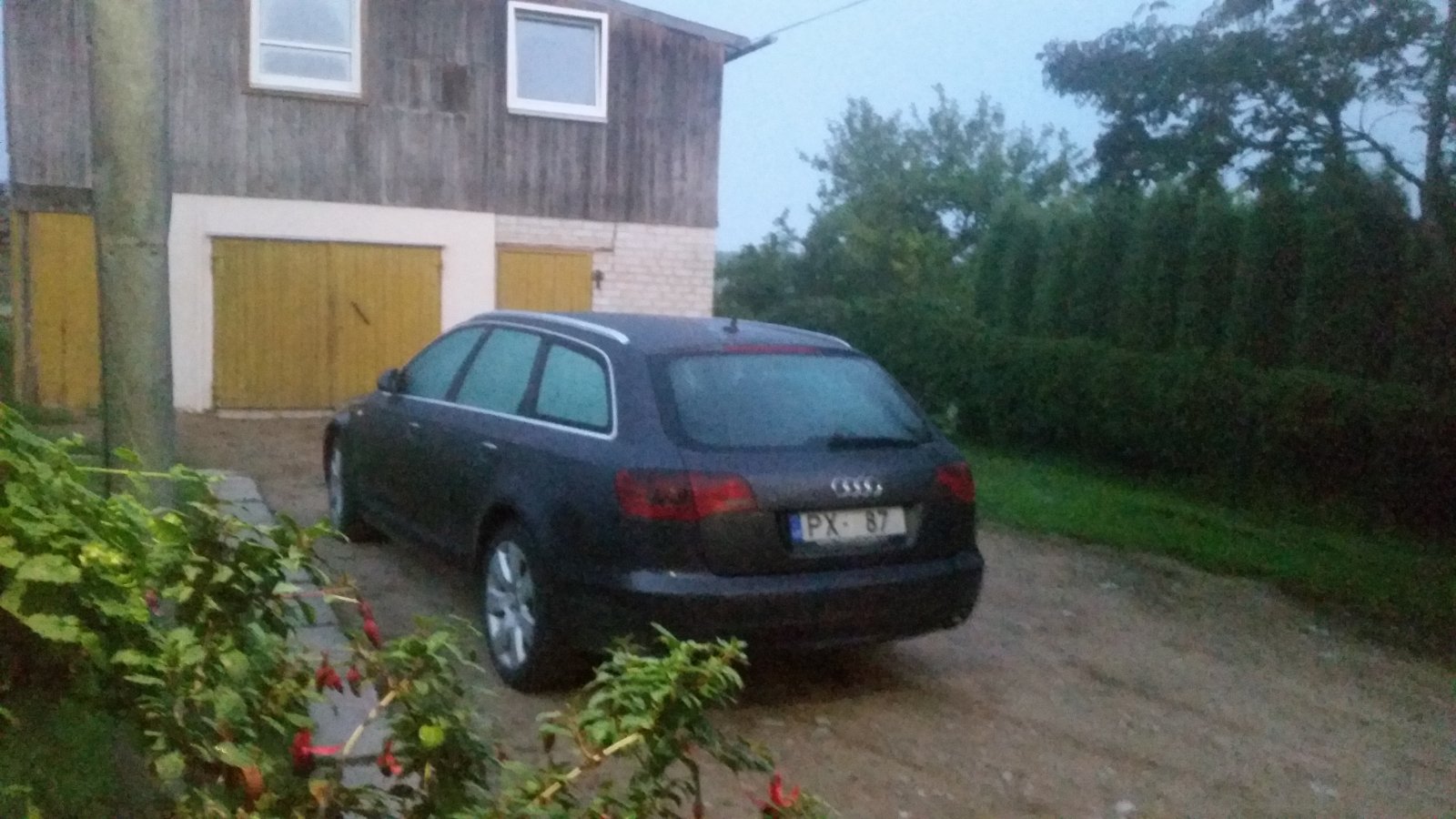

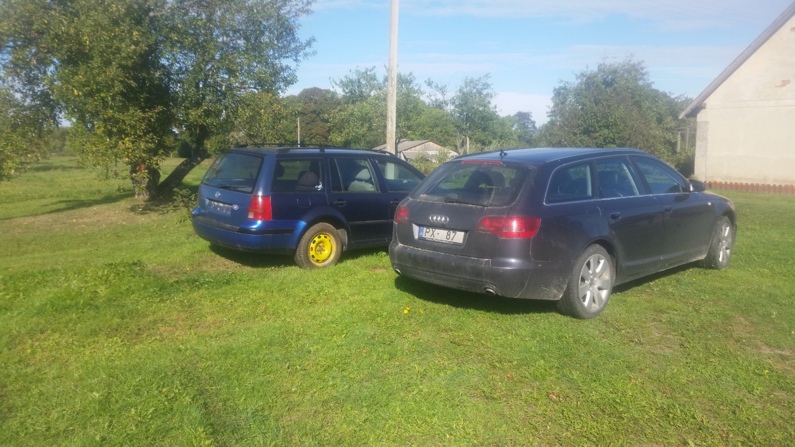

Iegadats Audi A6 2.7 quattro.

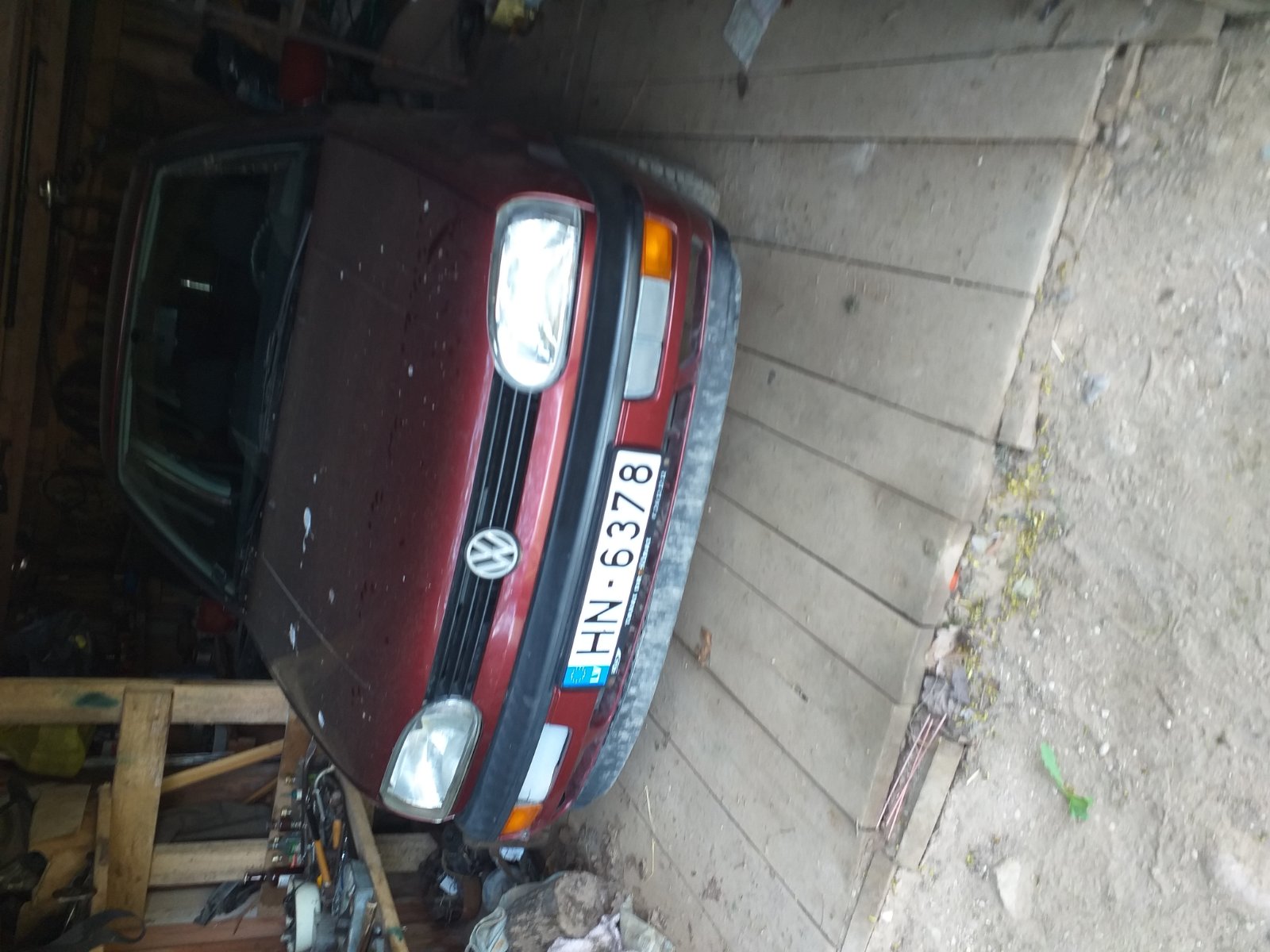

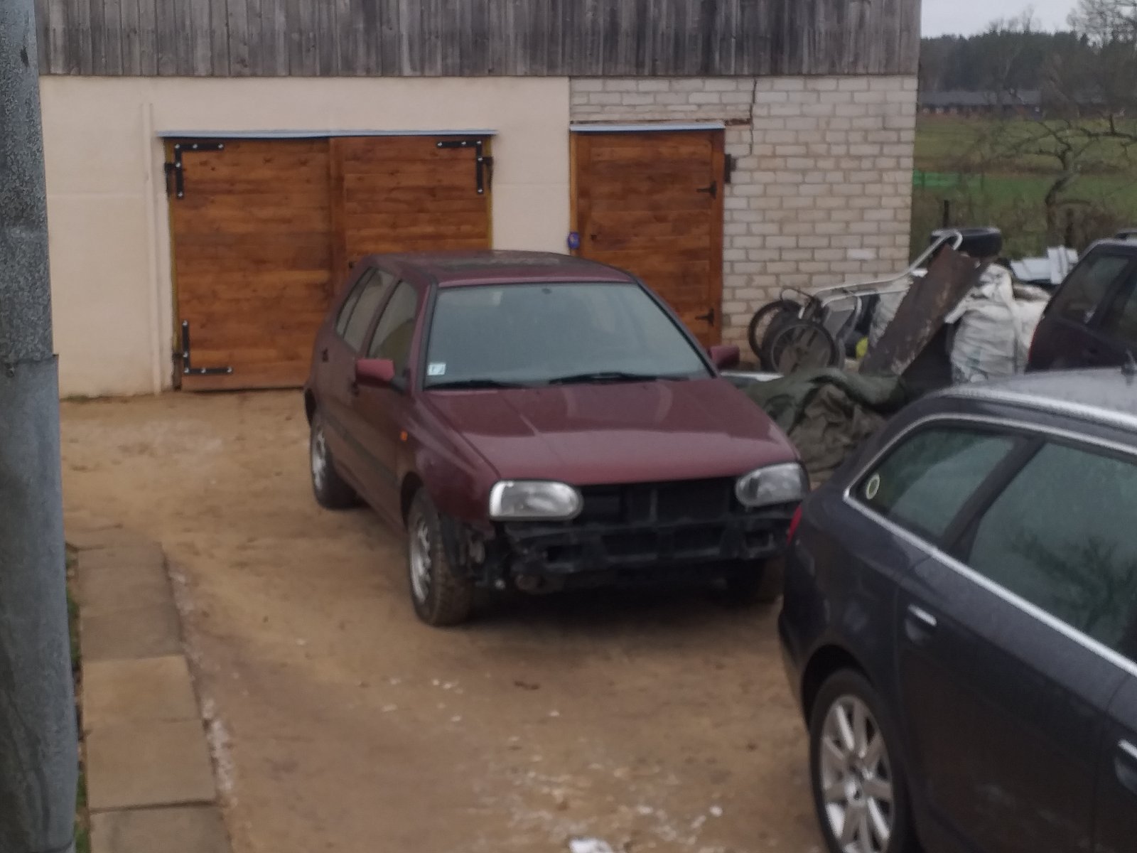

Sveiki....biju pazudis jo tika pariets uz Audi kumelinju...bet dzive viss nak negaiditi un parsteigumu pilna ....gadi iet..un gadas dzive uzrodas ari istie biologiskie tevi kuru neesmu savu 30gadu redzejis...un no vina guts mantojuma golf 3 paaudze
1994gada
1.6 benzins
Eketro logi
Un elektro luka
Bet ka jau pensionaru auto dzive tas noskrejis maz kilometru un vairak ir turets garāžā neka likts ielas..bet biezi ielas kad golfa raksturs ir nipraks par sofera veselibu gadas ari ciest rumakam
Un del ta ir cietis radiators...bamperis...dekoratīvie atstarotaji..disks...ir nobeidzies lukas motorins un ari kautkas lukas mehanisma..jo luka rokas režīmā katru sturi grib likt pati vien sev zinama dimensija...bremzu sistema suporti un trumuli sava velns vin zin cik gadu kopdzive nav neko jaunu piedzivojusi...ka ari sofera puses logu mehanismi ir cietusi no lauku puteklu celiem un gadu gajuma...un vēl visadi sikumi
Tagad mums prieksa juridiskas lietas lai rumaks tiktu jestrakas rokas un kas zin varbut atdzims kada golfa dveselite atkal maza nipra..

Jā, noņemot griestu apšuvumu. Pagaidu risinājums - aizvērt ciet salūzušo pusi ar plakanu skrūvgriezi un nelietot
Un pirms ķeries klāt tam mehānismam, dabū citu, ejošu mehānismu, ko ielikt vietā. Problēma ir diezgan tipiska - abām trosēm galos ir tādas vieglmetāla sakausējuma figņas, kuras uzprojektētas tā, lai ja lūka sāk pārāk smagi vērtos, tās salūztu, nevis aprautu kādus zobus vai kas tāds - tā nu tas notiek. Saremontēt neko tur nevar, ja vien tu kaut kur nedabū jaunu trosi ar to figņu galā [10 gadus atpakaļ vai tik nebija kādi 45 lati, vai kas tāds, nu gan jau jaunu vairs nevar dabūt, kaut gan hvz].

Šobrīd ta nav aktuālāka problema..vina ir ciet aizverta un udeni nelaiž lai gaida vasaru...
Vel sofera puse jasamaina logu pacelsanas mehanismi jo abiem trosites beigtas...nak eletro logi.
Tad vajag priekšā ratus dabūt lai vienadi skatas viena virzienā...pirms tam vel amortini jamaina priekšā ka ari visas bremzu lietas...kluci suporti bremzu diski. Aizmugures trumuli...ziemai daudz darbinju...
