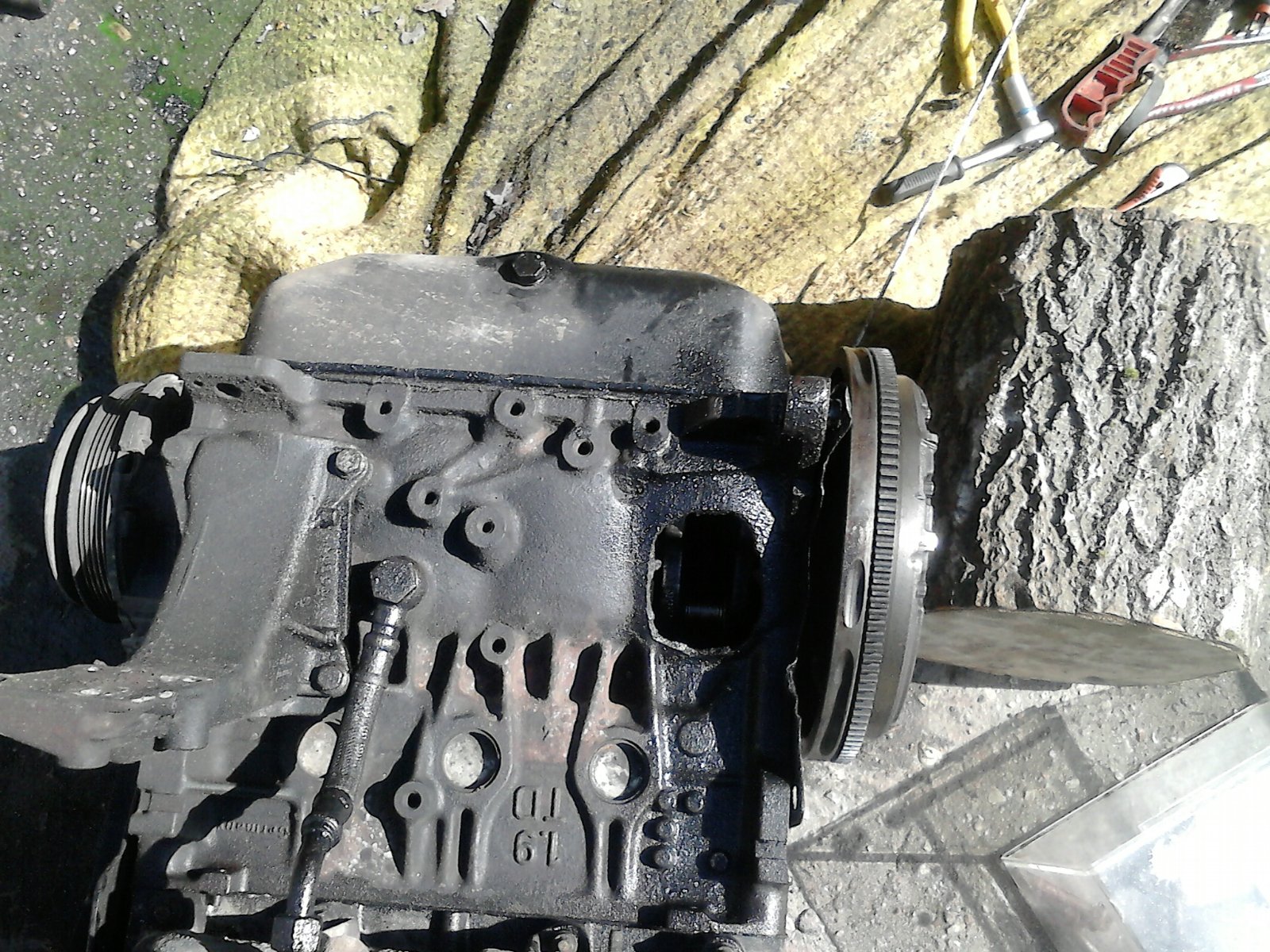

Tu tā arī neatbildēji ar ko, kur un kā mēra. Tātad, kā tā ātrā mērīšana notiek - es ieskrienu garāžā, izrauju no pusautomāta drāts gabalu, un ar to mēru? :troll: Jeb vai tomēr - "uzsūtu internetveikalā kaut kādu specinstrumentu, gaidu nedēļu kamēr piegādā, mēru", tb ļoti ātrā izmērīšana, tikai nedēļu... Beigās mēs vēl nonākam pie gata nosauktās situācijas - lai ieliktu motorā jaunas detaļas, jāsapērk vesela darbnīca... :D
Mēra aptuveni 2cm cilindrā, gredzenu darba virsmā. Merplākšnu ķemme nav tik mega reta lai gaidītu mega ilgi. Tev ir daļeja taisnība. Pasūti vajadzigo kas ir paredzēts, bet pārbaudi pirms liec kopā... Es minēju lai parbauda un vajadzības gadījumā piekoriģē šo atstarpi.
Katrs mācās un iet pats savu dzīves ceļu. Man pirms entajiem gadiem daudz kas arī nebija zināms un tas rezultējās pie šā...
Motors bija pārlasīts ar ļoti daudz jaunām komponentēm, nobraukti 20k km.

Para wrote: ↑
14.04.2019, 12:28
Spraugu mērs ir viegli pieejams, jā.
Uzskatu, ka gredzenu vīlēšanai gan vajag speciālo uzparikti, iepriekš minētās paralelitātes dēļ, jo var gadīties ka ar roku vīlējot uz beigām tieši pārcenties un sprauga sanāk par lielu. Nezinu cik daudz vajag, lai sāktu rasties negatīvs efekts, neesmu pētījis mērījumus. Bet arī fakts, ka labāk pārāk liela sprauga, nekā pārāk maza.
Teorētiski ir arī instruments tieši gredzena ielikšanai cilindrā, lai sanāk taisni, bet pēc uzpariktes principa, izskatījās lēts.
Un vēl debate - vai caurums blokā rezultējās no gredzeniem, vai tomēr bija vēl kas, ko nepārbaudīji? :?:
Pilnīgi visas tolerances pārbaudīt būtu diez gan pailgs darbs un būtu jāsastāda saraksts ar darāmajām lietām, jo viegli kaut ko palaist garām
Ja kāds šo lasa, un JA GADĪJUMĀ taisās ko tādu darīt un vēl visu par to nezin, tad Disclaimeris:
Jāvīlē tikai no āras uz iekšu. :D

Para wrote: ↑
14.04.2019, 12:28
Nasing spešal, džast dīzelis; 1.9 vai 2.5 caurumi blokā ir pilnīgi normāla parādība :D
