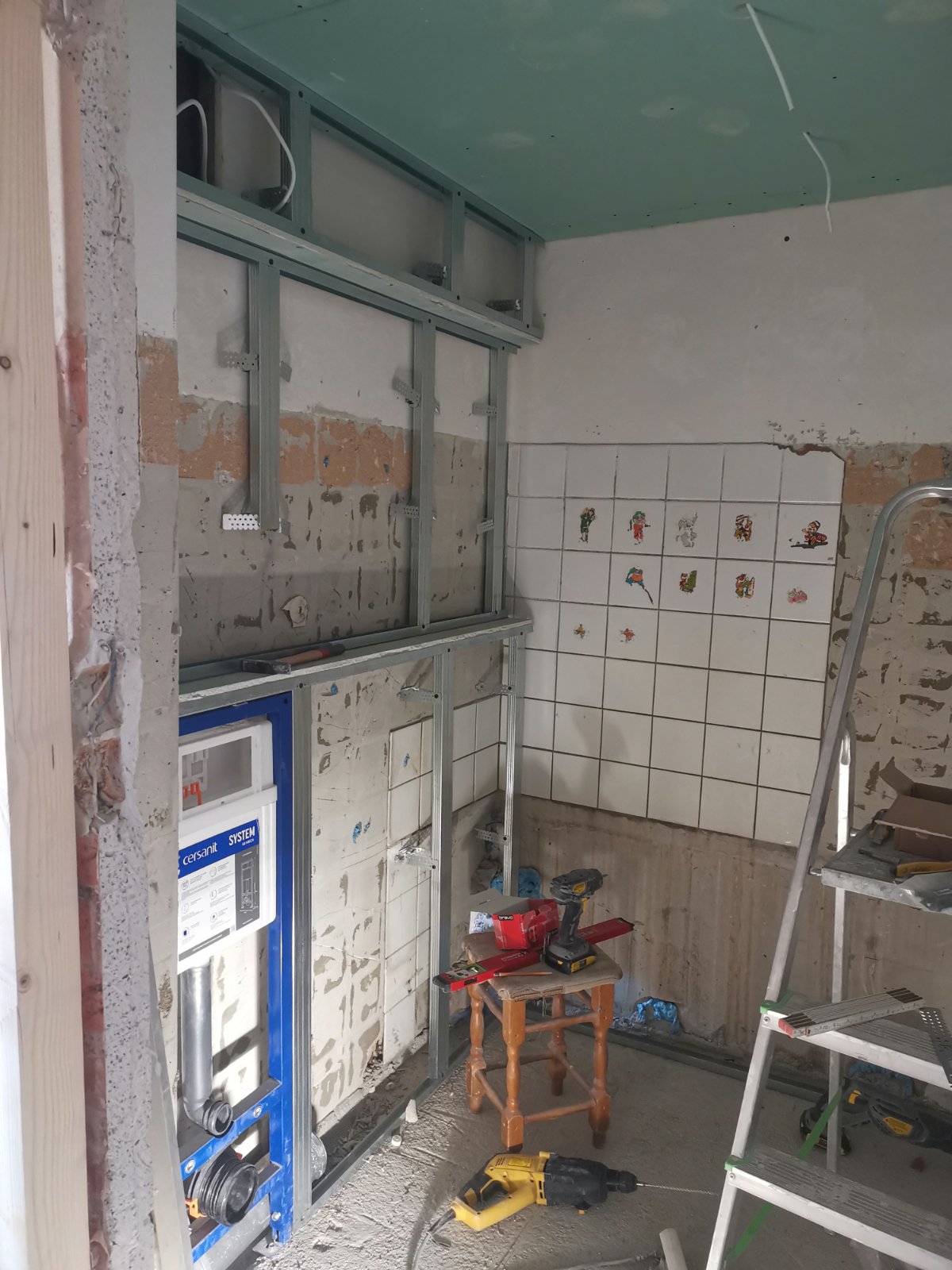

Lēnām pēc kaut kā sāk izskatīties :D

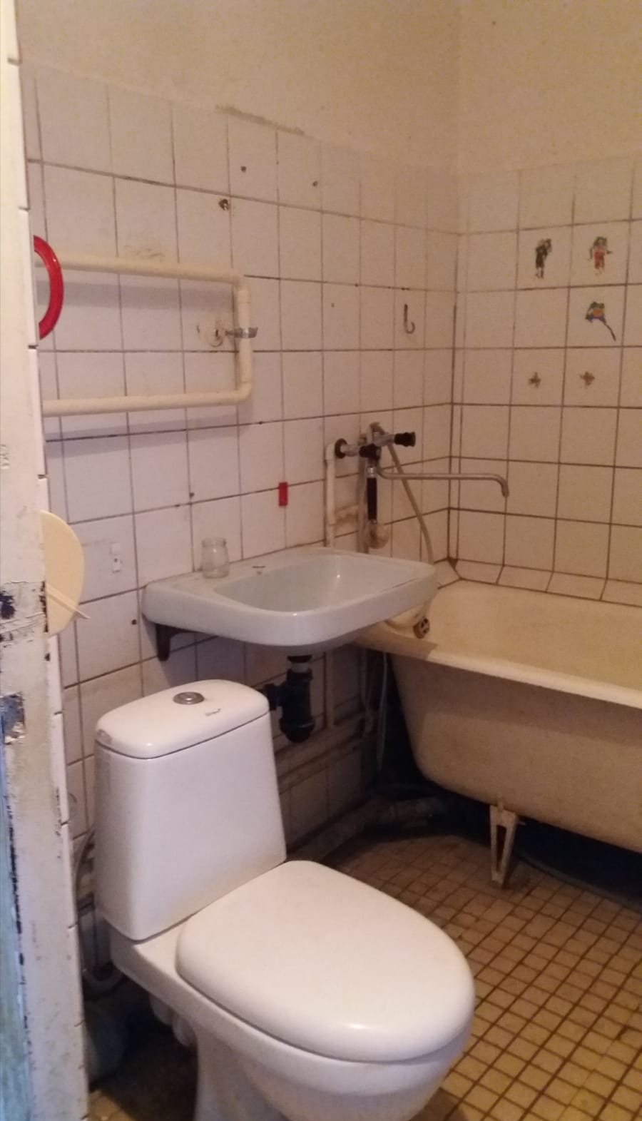

Kontekstam - tā bija, kad (pirms) nopirku
Rīt vajadzētu uzraut visus profilus un pasūtīt dvieļu žāvētāju, lai var santehniķi saukt šurpiņām

Smukak nekā emešam virtuve

Kas notiek ja tur tas iebūvētais klozets nogļuko - visa siena jāplēš augšā? :D

Viņi negļuko, vismaz 25 gadus un tur īsti nav kam gļukot.

Atkarīgs no ūdens - ja tur padotu tādu ūdeni kā man darbā, es dotu 5 gadi max... :D
Post by zipo93 » 20.07.2020, 20:17
Eksistē arī tāda lieta kā ūdens filtrs

Tam ir revīzijas lūka, ko redzi, kurai nāk priekšā poga, caur kuru visus (3) mehānismus var izraut ārā 5 minūtēs. (Pie uzstādīšanas viņi pat ir jāņem ārā, citādāk nav iespējams salikt)
Pat vieglāk nekā parastam podam, manuprāt.
Lai visu sienu vajadzētu raut ārā, jānogļuko plastmasas tvertnei...
Vai arī diviem 12mm dībeļiem (manā gadījumā bija liela iespējamība, ka tie izrausies, jo siena knapa, bet nu pastiprināju ar vēl papildus diviem leņķiem, 8 6mm dībeļiem un 6 samoreziem :D )

Es jau paredzu ka šī tēma aizies līdz tam, ka iebuvejamie podi ir sūds, labākās ir soviet dirstuves
