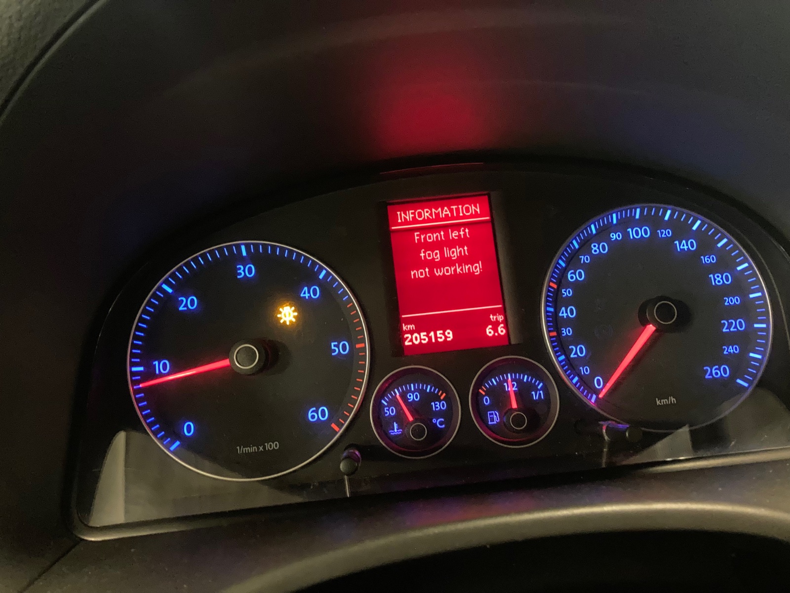

Piekodēju B6 Passāta komforta bloku, savilku vadus, izskatās ka viss strādās, iespējams cornering lights arī. Palika tik lukturus ielikt :thumbs:
