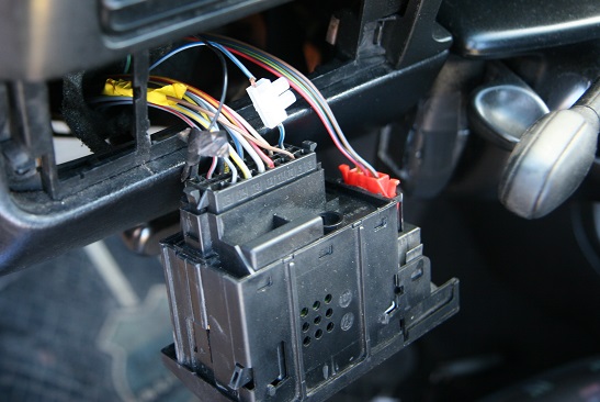

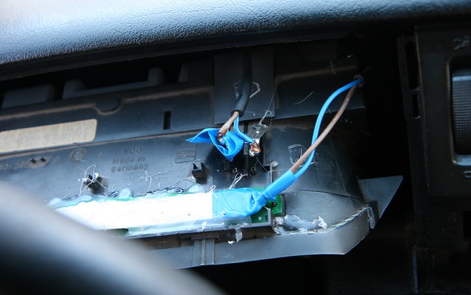

Zilais auto apstājies dēļ elektrības problēmām, panelī ziemassvētki.
Bildēs zemāk daži noslēpumi, kas tajā paslēpti :D
Pašā paneļa shēmā pārdeguši celiņi, nezinu vai ar šo gateri tas ir saistīts, šodien auto tiek vilkts pie elektriķa.

Īss update par zilo auto: bija nodedzis panelis, kvēlsveču vadības bloks, kvēlsveču relejs un pāķu signalizācija (viss tas dēļ līki ieliktas signalizācijas).

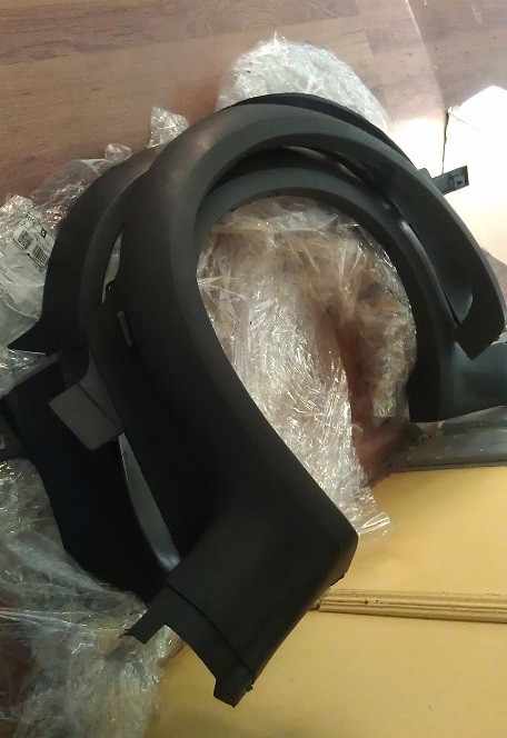

Šodien priekš Mk2 savākts no kurjera sūtījums:
Tagad vēl jāiegādā oem stiprinājumi sliekšņiem, kurus savā laikā sarūpēja lietotājs Guntels.
