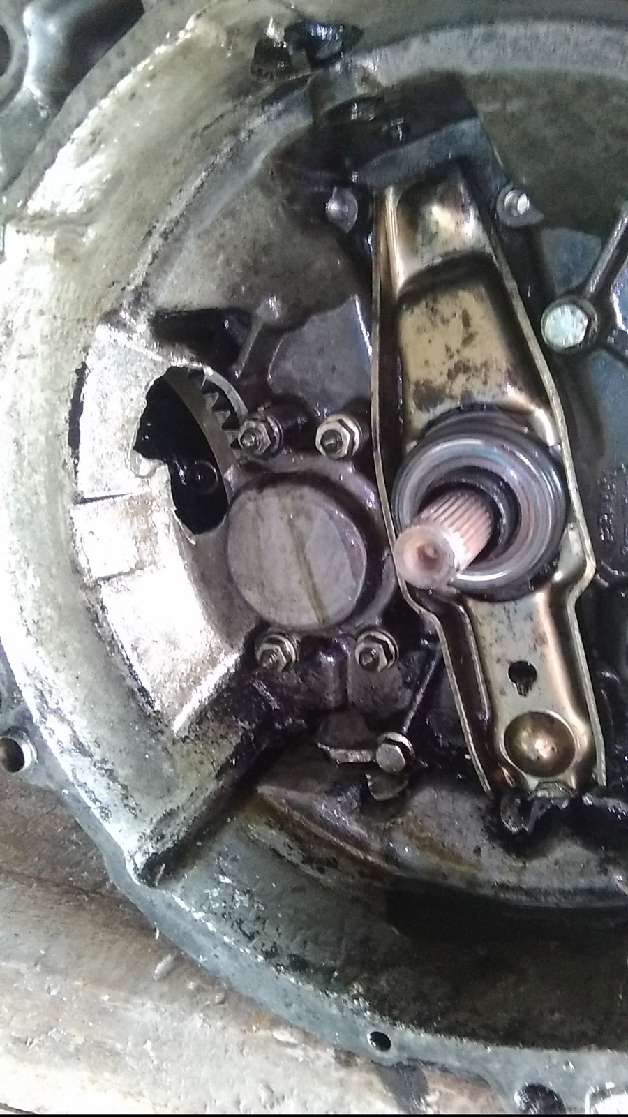

Sestdien vakarā izbeidzās, svētdien jau uzlikta vesela kārba.
Beigtā ir ar kodu AGC - pēc koda - no 16v passat (Galvenais pāris 3.944)
Uzlikta kārba ar kodu ATB - itkā no G-60 ( kas ir pilnīgi iespējams) (Galvenais pāris 3.684)
" Jaunā" kārba ir nedaudz garāka, braukt daudz patīkamāk.
Ko darīt ar veco kārbu? AGC ir diferenciāļa korpuss un diferenciālis pašķīdis, minimāli pabraucu bez eļļas.
Ir vēl CDA kārba, tā gan noķīlēja, jo bija nobraukta bez eļļas. Kkas sanāktu, abas kārbas saliekot kopā? Vai arī bezjēdzīgi?

Izjauc un izverte stavokli

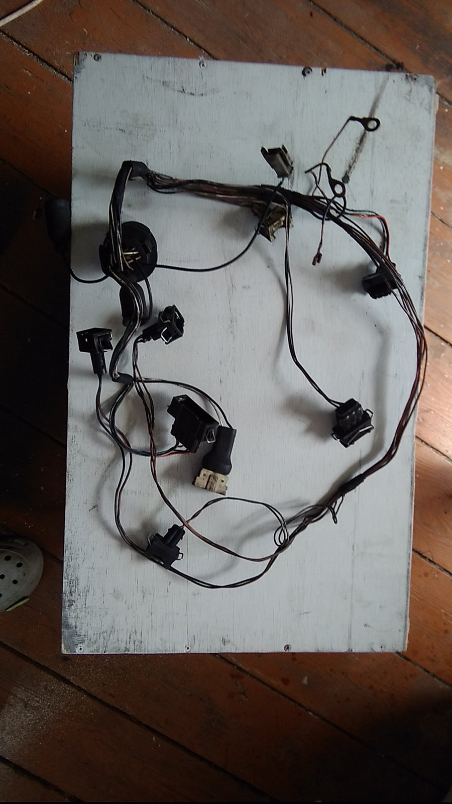

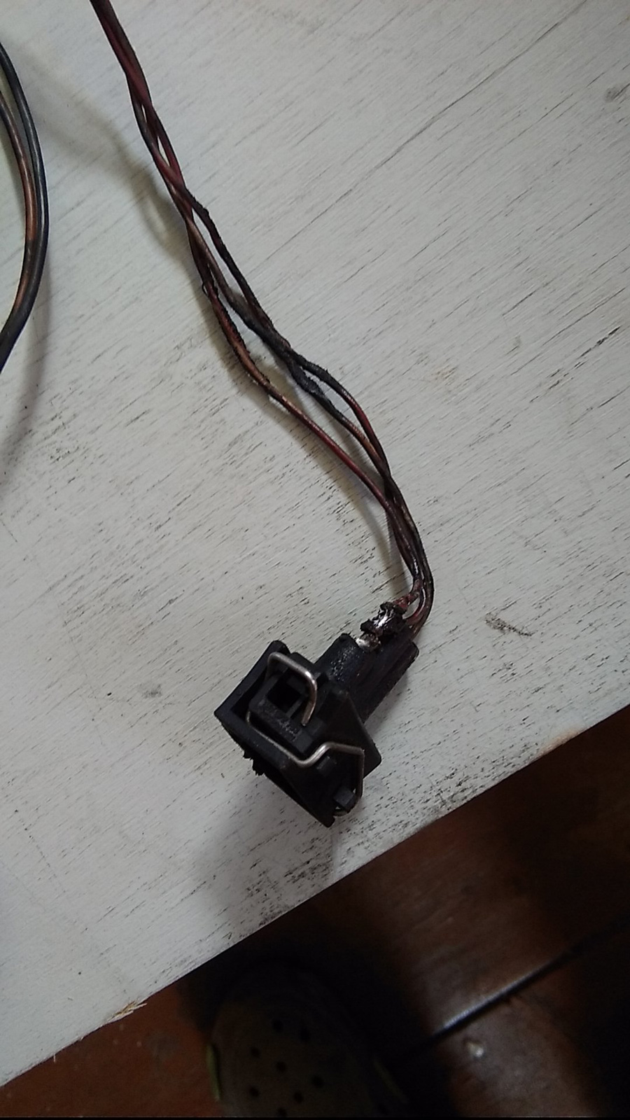

Kas varētu palīdzēt ar vadu kontaktu atjaunošanu?
