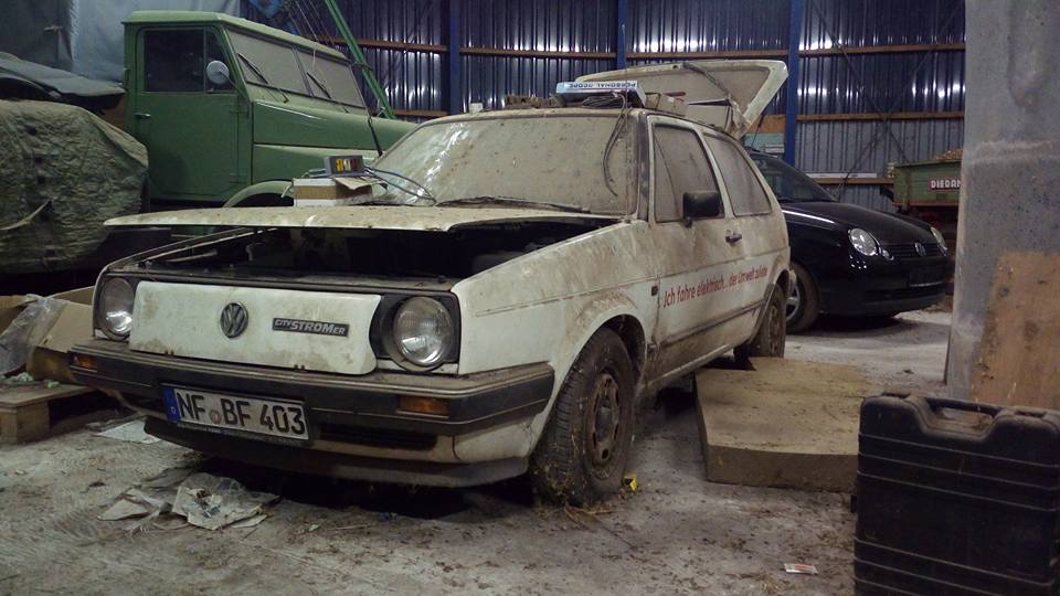

Ar šo aparātu tieša progresa nav, bet tikko biju apciemot dvīņubrāli Vācijas pašos ziemeļos un īsumā izstāstīšu viņa stāstu.
Interesants fakts, ko man izstāstīja: citySTROMer izgatavošanai tika novirzītas pirmās 50 (neskaitot testa eksemplārus) Mk2 virsbūves. No vēlāk ražotajām tās atšķīrās ar to, ka viņām krāsa tika uzklāta par 2 slāņiem biezāka. To esot teicis cilvēks, kas tajā laikā pats esot strādājis VW rūpnīcā.
Tieši šis citySTROMer bija pats pirmais privātpersonai pārdotais eksemplārs. Laimīgais īpašnieks bija kaut kāds profesors Berlīnē. Šis notikums esot pat atspoguļots ziņās - pārdots pirmais VW elektroauto.
Pašreizējais īpašnieks pie šī auto ir ticis ļoti veiksīmgas sakritības rezultātā. Aptuveni 2000. gadā auto esot neejošā stāvoklī atradies Nīderlandē ielas malā un tā brīža īpašnieks ir saņēmis rīkojumu, ka auto ir jāaizvāc no turienes. Rezultātā viņš ir piedāvājis šo auto tagadējam īpašniekam par baltu velti, tik vien kā viņš pašam jāsavāc.
Tajā brīdī auto nedarbojās lādētājs un bija beigti akumulatori. Tādēļ viņš esot vācis dažādu informāciju, arī kontaktējies ar RWE un no viņiem pat dabūjis vēl vienu vadības kasti no 91. gada modeļa un vēl šādas tādas detaļas, kā arī Prüfgerät 1. Gala rezultātā viņam ir izdevies sataisīt lādētāju un nopirkt jaunus akumulatorus un ar šo auto viņš esot nobraucis ap 40k km (kopējais nobraukums ir 90k).
Bet jau vairākus gadus atpakaļ viņam atkal nobeidzās lādētājs, bet neesot vairs bijis laika remontēt un tā nu tagad viņš stāv.
Plānos viņam ir šo auto atjaunot un iebūvēt Li-ion akumulatorus, bet vēljoprojām neesot tam laika. Kopumā auto ir labi saglabājies, viss ir oriģināls un savās vietās.

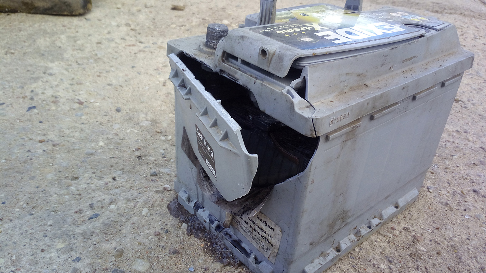

Bet prieki nebija ilgi, viņš kaut kā īsti negāja, visu laiku strāva kritās, kas liecināja par to, ka viens aķis ķēdē ir beigts. Tā uzreiz nevarēju atrast tieši kurš, jo bija vairāki aizdomās turamie. Tad es viņus vēl biški paspīdzināju un necik tālu netiku kā ar vienu aķi notika šis:
Kad biju atguvis dzirdi un izvēdinājis salonu no tvaikiem, gāju meklēt citu aķi :D
Iesvapoju citu, labu aķi un uzreiz bija cits grieziens :^^:

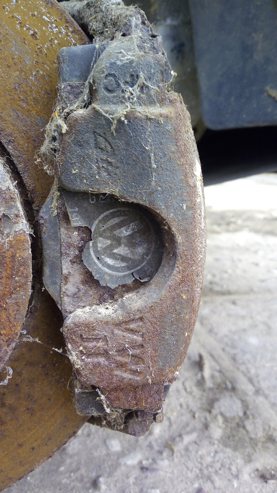

Tā es bišku papriecājos, pavizinājos pa teritoriju un ķēros klāt bremžu atdzīvināšanai. Bremzes viņam nebija jau kopš es viņu dabūju un noteikti nebija pirms tam arī kādus gadus 10. Bet visa bremžu sistēma bija apbrīnojami labā stāvoklī. Vienīgās problēmas bija ar aizmuguri - vienā pusē nez kapēc vispār nebija cilindrītis un bija vnk vaļā bremžu trubiņa, bet otrā pusē vienkārši nešancē.
Ne katram ir bijusi tāda unikāla iespēja dzīvē redzēt Mk2 OEM bremžu uzlikas :^^:

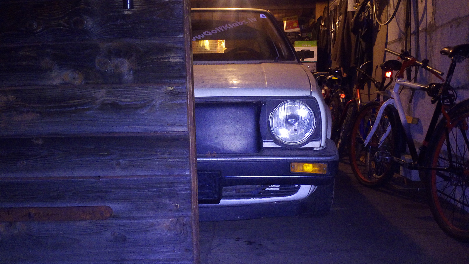

Kauns atzīties, bet pagaidām tikai smuki stāv garāžā. :ops: :/
Zinu, jau zinu, ka esmu sliktais, jo nevaru miljons gadu savu projektu sataisīt, bet būs. Galvenais jāpaspēj pirms elektromobiļu haips nav aizgājis :D
