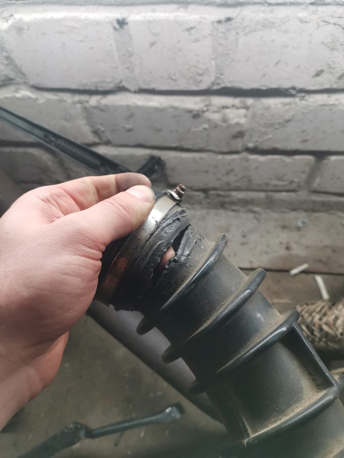

Post by GatisGirdenis » 13.03.2020, 19:38
Masas mērītāju nevaru pielikt šī dēļ
Zondi, jo pezda.
Vēl dzese jāsaskrūvē, lai ilgstošāk var padarbināt

Post by fokume » 13.03.2020, 19:53
13.03.2020, 19:38
Zondi, jo pezda.
aptin ar kko taadu, testam lai saprastu "kas un kā" būs ok
