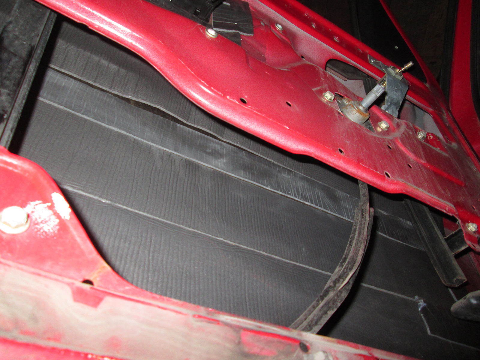

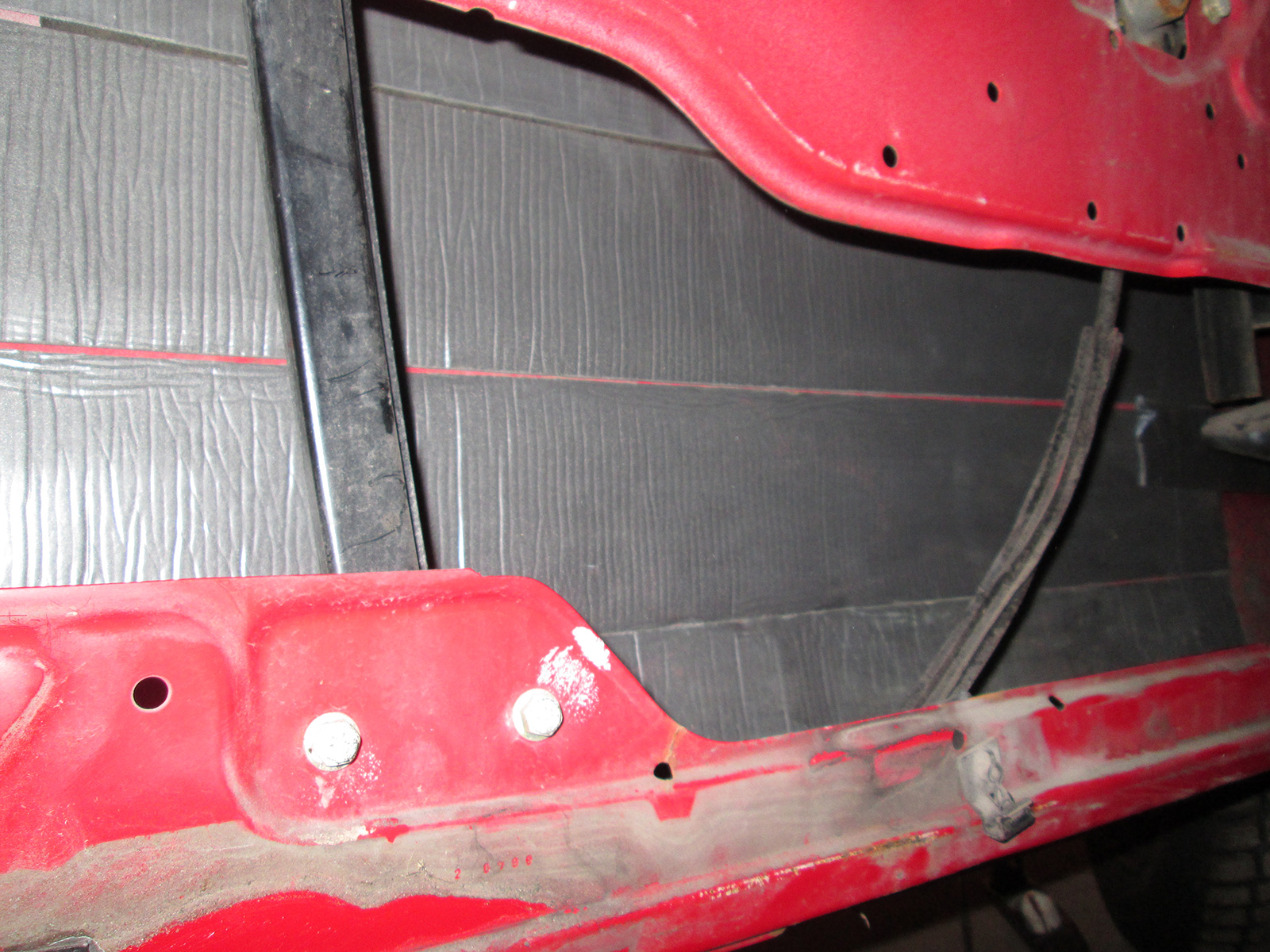

Tā kā sezona gandrīz jau sākusies, nolēmu sākt darīt kaut ko ap golfu.
Noaminīju zobsiksnu, vārstu vāka blīvi, eļļu ar filtru un sāku pret skaņu izolēt golfu.
Šodien sanāca tik divas durvis noizolēt, jo materiāls beidzās.
Izmantoju tādu materiālu, kuru celtniecībā līmē zem profiliem
Pagaidām tā izskatās :

Viņš ūdeni gadījumā neuzsūc? Otrā golfa durvis ir "slapjās durvis" viņas ir izplānotas tā, ka viņās gar logu gumijām tek iekšā ūdens un notek pa drenāžām durvju apakšā. Cerams, ka tas materiāls neuzsūc ūdeni.

Nu jā.. Par to nebiju iedomājies, rīt būs jāpaskatās, jāieliek gabaliņš ūdeni un jāskatās ko šamējais darīs.

ja materiāls ir porains, tad labā rauj ārā ;)

domaju šis materiāls īsti neko nedod... pirmkārt uzsūc mitrumu... shvaki turās... no satura un vibrācija viedokļa labi ja loti minimaali ko dod, varbut labak kalpo ka skanjas izolators. Ja jau celtniecibas materiali tiek lietoti un negribas lielu naudu teret par specialo materialu.. iesaku Bituma lenti ko kause uz ranila jumtiem ap skurstenjiem utt. ir visadi platumi pieejami.. protams bus dargaks nekaa zem profiliem limejamais.. za to bitumena tipa lente kuru pielimeee un pati ar laiku akuuni piekalst vasara saules iedarbibas zonaa... ljooooti labi pilda durviim saistishanas funkciju.. es ford ka izlimeju prieksh. durvis un bakavinas aizmuguree... teikshu kaa ir akuuni stingras palikaas... muuzika skaneeja un nekas negrabeeja.. + mazas buktes gruuti nokjert ar kkadiem akmenjiem.. un nevajag arii limet pa visu virsmu.. vajag svitras kadas 2 x 15 cm. vienigais minus mana skatijuma 3x smagaks par skanjas izolejoshiem materialiem kas paredzeti tam. p.s. iesaku gridai iznjemt kouriku un no kaada sharana izgriezt skanjas izolacijas materialu un uzkjunet tam vinjsh ir mega giga biezs (ziemaa kaajaam silti :D )... auto par 30% klusaks... un njeko nedzird zem taa :) no pieredzes! bet tas viss taaa... variants hachu bistra dzeshova i sichas :)

es jau vairāk liku, lai ir pret skaņu, ne vis vibrāciju. Cik es skatījos ūdeni neuzsūca, bet nu dzīvosim, redzēsim ;)

Nu, jā, piekrītu pavaaram, par bituma lenti, vina ir ļoti blīva un ļoti labi pieslīp, līdz ar to labi izolēs skaņu un mitrumu, pārbaudīts materiāls :D Bet ja viņu īsti nevar pielīmēt klāt un viņš tāds porains, tad īsti nekādas skaņas izolācijas nebūs.

Savam bijušajam Mk2 izlīmēju ar bituma lenti.. jāsaka speciālie materiāli tā nesmērē, ir nedaudz biezāki, labāk līp un nav asas malas. Bet ja tomēr ar bituma lenti, tad vēsākā laikā bez celtniecības fēna - kapi :)

Ja Tev vibrēs bleķi tad skaņa arī būs paka...ā ;)

Ziemā tieši tā fakta dēļ ka bituma lenta sasalst, viņa vispār neko neapsorbē....

Tieši tā viņa ir cieta! Es Tev ieteiktu, to izolācijas materiālu līmēt kā mājas jumta segumu ar pārsedzi- kondensāts vai mitrums kas gar stiklu pa durvīm tek lejā nekrāsies un mazāk būs jadomā par ruslanu ;)

Nu skaidrs. Tad vien būs jālīmē bituma lenta druvīs.
