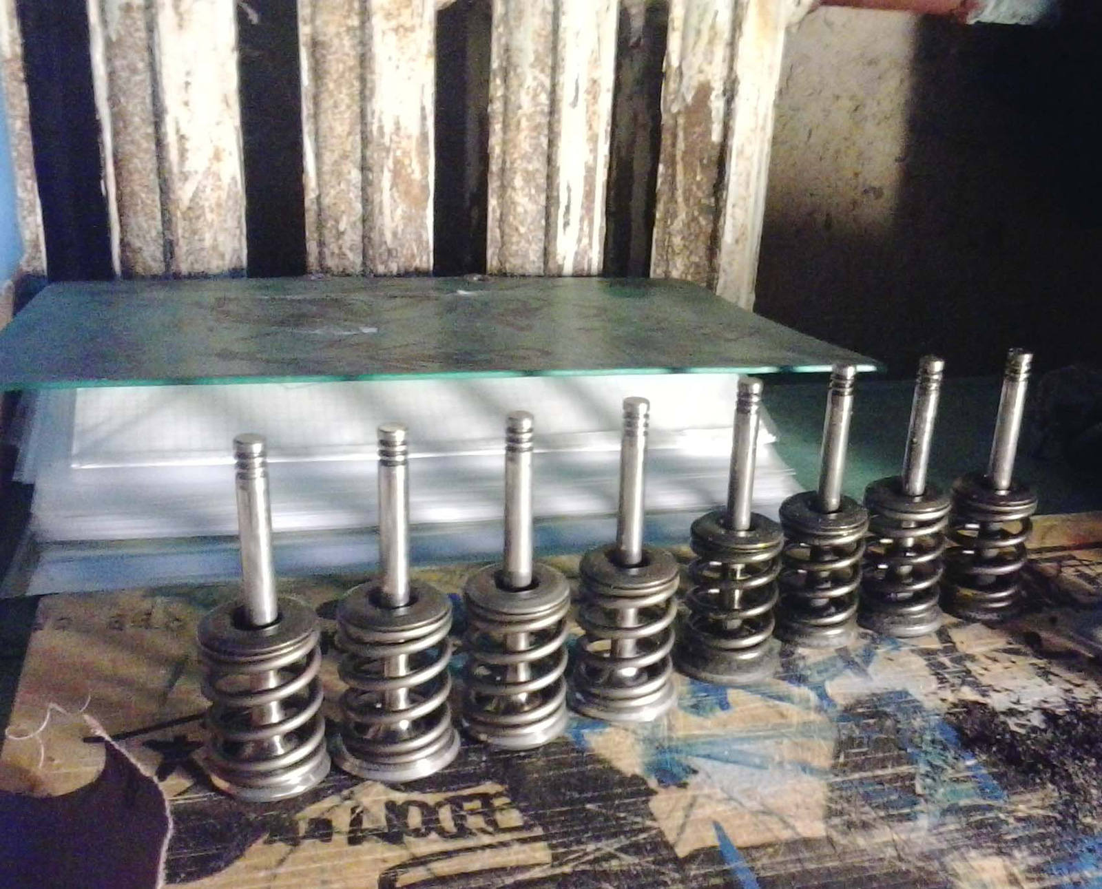

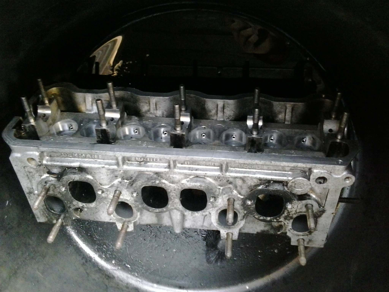

Kādu laiciņu nekas nebija rakstīts,tātad,pagaidām izdarītais,noņemta/saslīpēta galva,iztīrīti,saslīpēti ieplūdes kolektora kanāli,iztīrīti virzuļi,satīriti,nospodrināti vārsti(Brīnums kanebij baigi sadiluši...)Nomainīti saļņiki,Kvēlsveces.

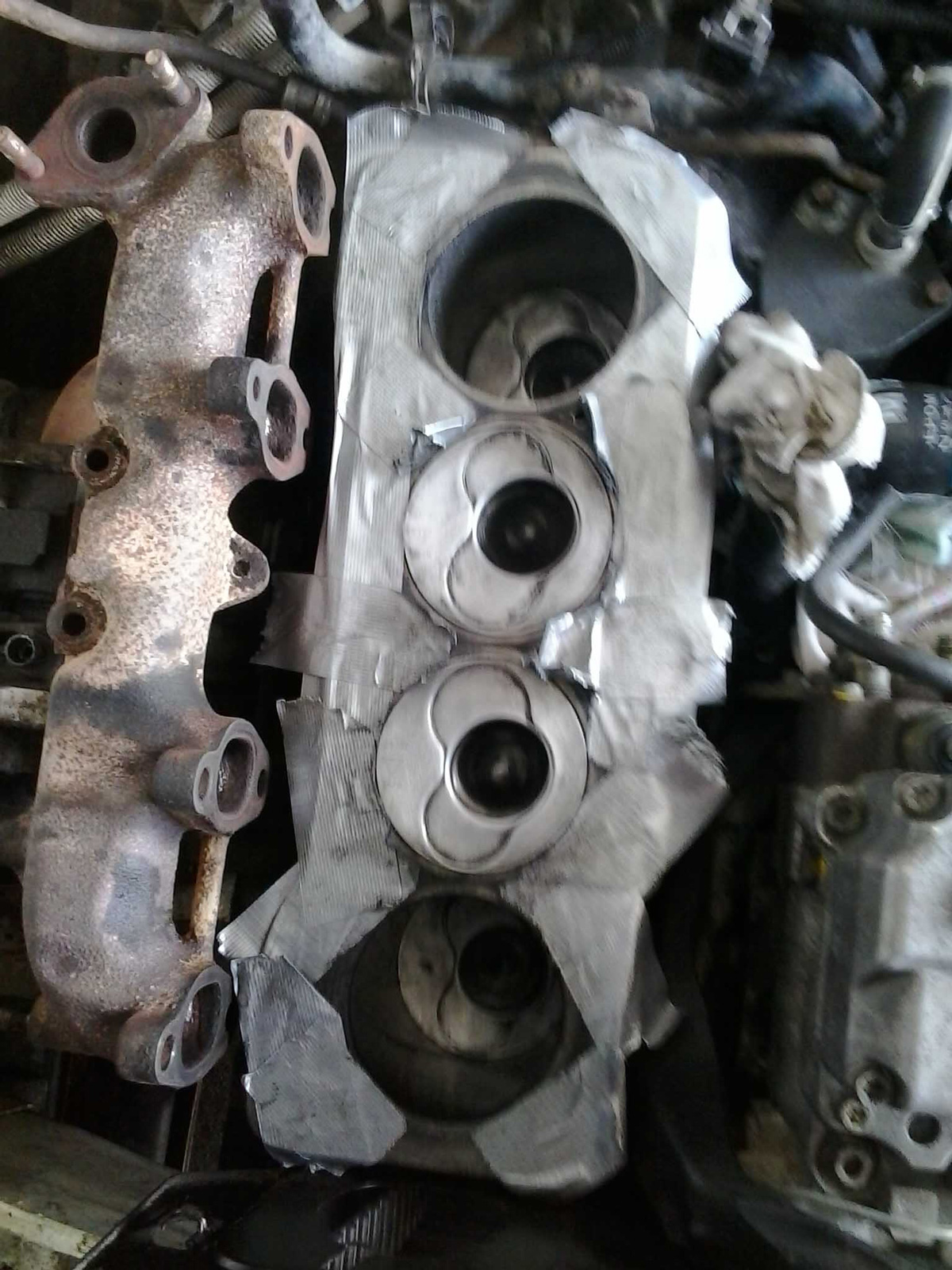

zmartins wrote:
dīvaina galvas blīve tev
Tas lai sūdi nesabirst caurumos:D:D:D

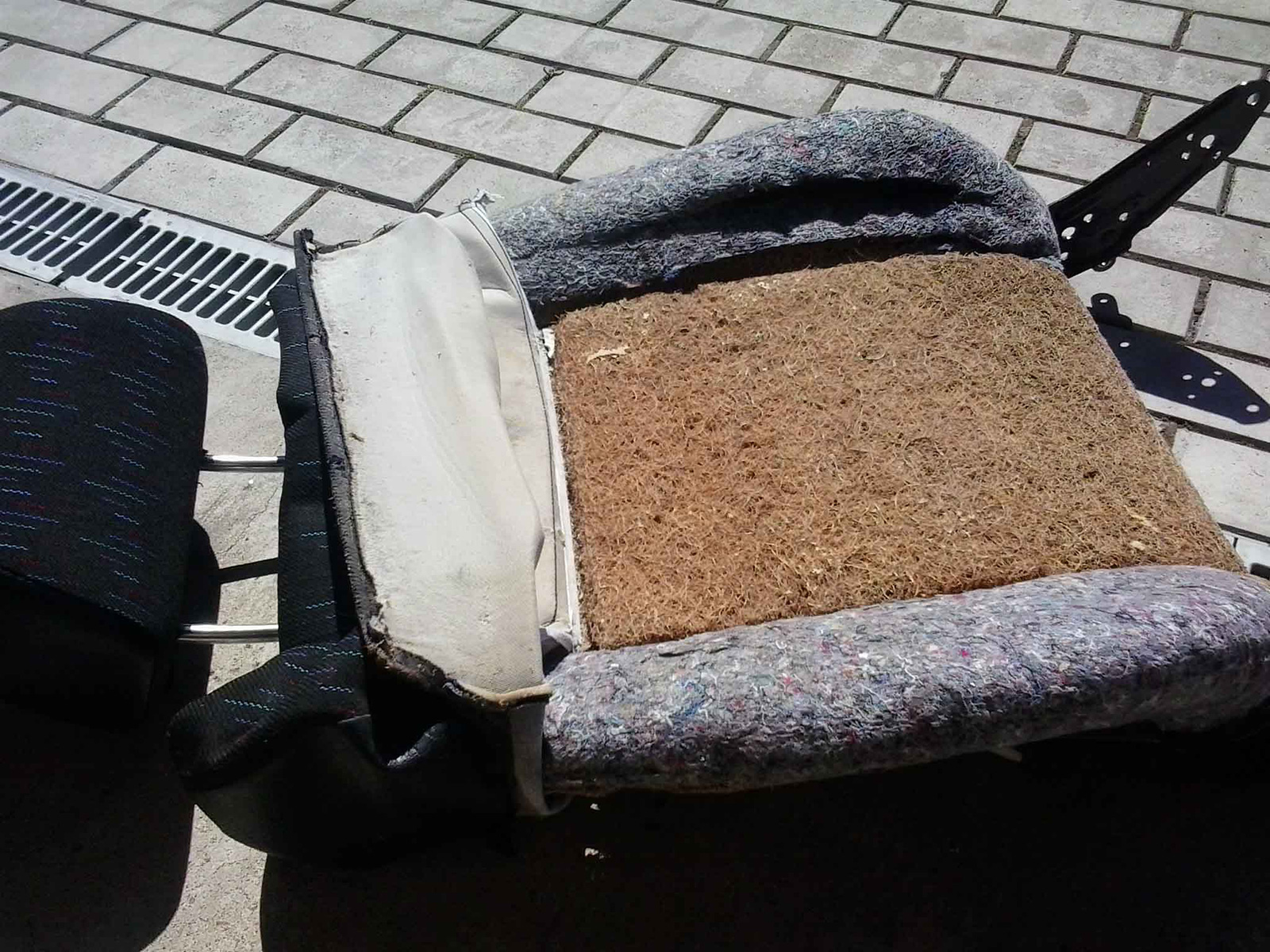

Apnika vizināties uz izsēdēta beņķa,tad nu vienu dienu paņēmu un sataisīju spinku...(bija izsēdētas malas sānu balstiem/bortiem,krēsla atzveltnei,tā ka muguras balsta sliede,berzējās pret muguru:D)
Aizmirsu uztaisiit bildi ar gala iznaakumu,bet gan jau kkad pieskriešu uz saietu,varēsiet iemēģināt:D

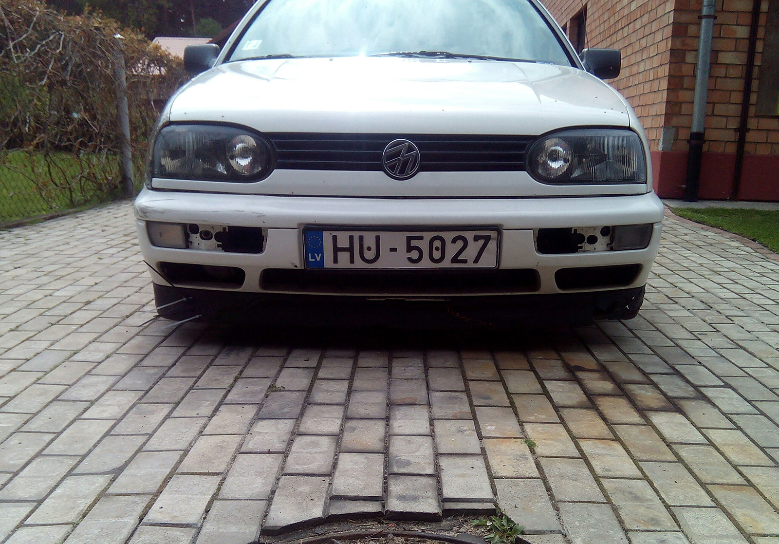

Šodien izjaukti pagriezieni un nokrāsota sudrabotā daļa melna,līdz ar ko skats šāds salīdzinājumam
