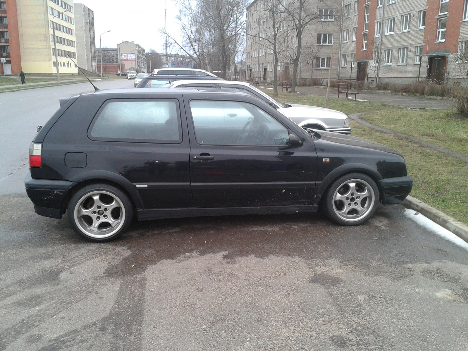

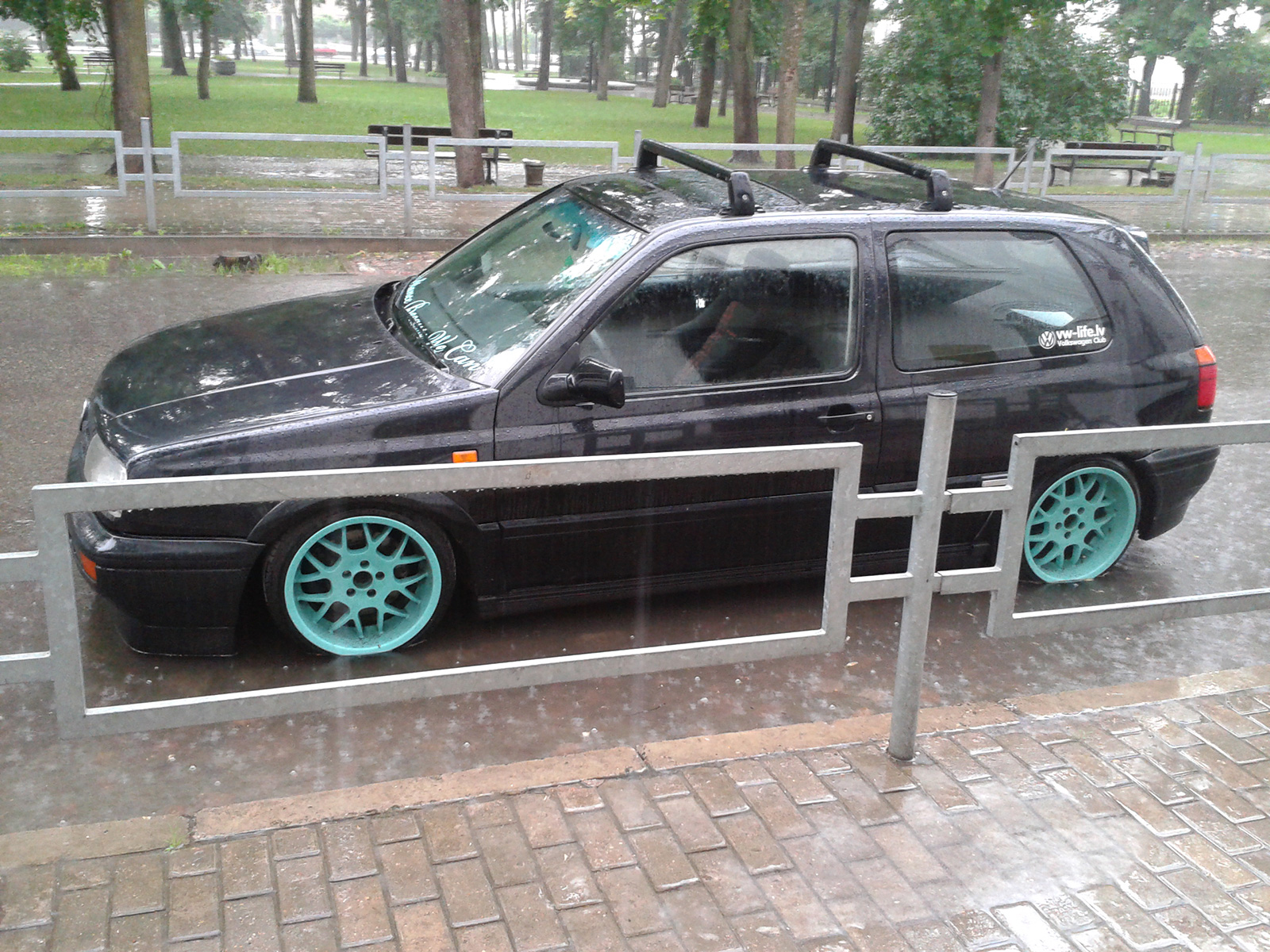

overload, pēc laika tirgošu savus r16 J9 ET 15 diskus, un vēl komplektu R16 J7.5 un J9.
2013-12-03 14.41.36.jpg (736.82 KiB) Viewed 1252 times
2013-06-07 19.35.28.jpg (790.42 KiB) Viewed 1252 times
