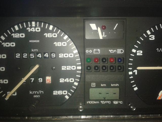

man vairs nerada temperatuuru elektroniskais dachiks panelii pirms nedelas vel rādija...neko nebiju aizticis bet šodien braucot vis kartiibaa -nav ne liels paterins ne raustas ne slapst nost..
vel spriceem es varu mierigi izpuust cauri ar wd40 airosolu (veido miglinu) vel man ir sprices no 8v motora laikam, taam nevar... :hilfe:

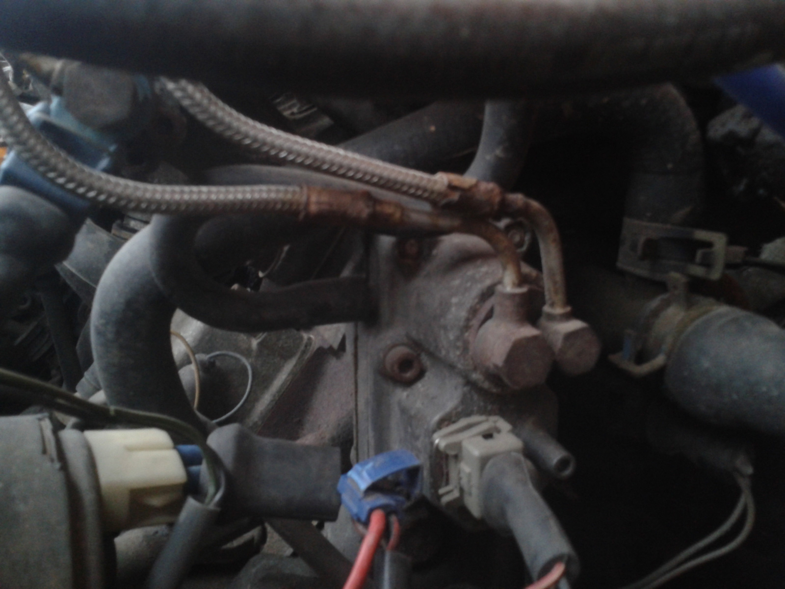

itka vairak tur isti nav nekaa..pie sadalitaja,pie starta sprauslas un vel bilde redzamais(warm up regulator)

tu man esi nobildejis spiediena regulatoru :?
vari saraxtit tad labak kadas vadu krasas tev iet pie abiem temperaturas devejiem meginasim izpipet pec shemas kurs ir kurs :roll:

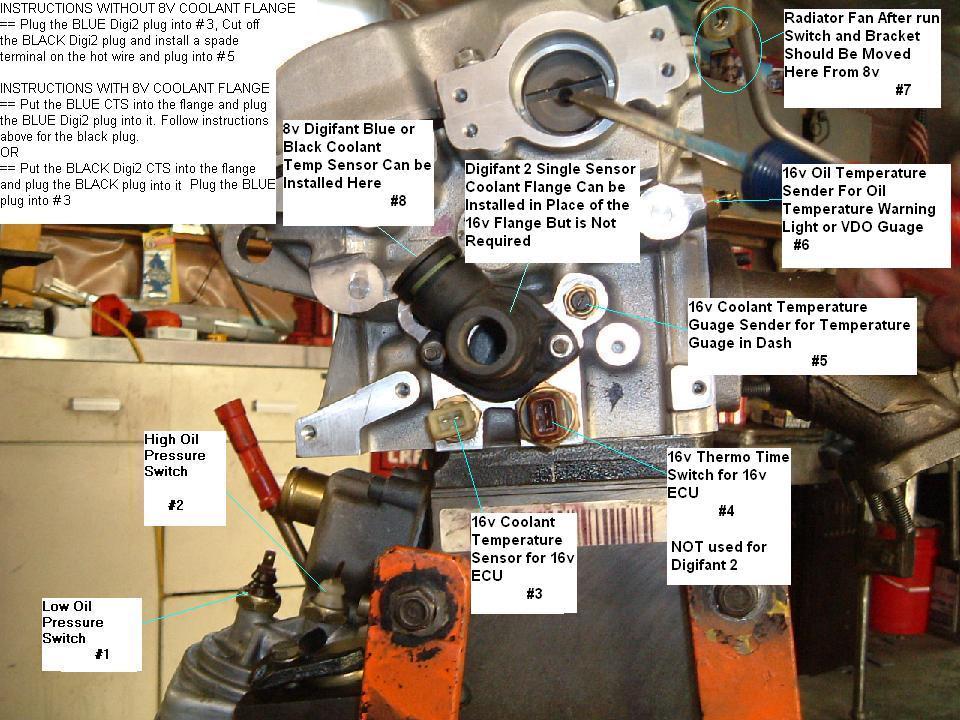

uz kompi iet lielie daciki ar stekeriem un 2 kontaktiem tas kam 1ns kontakts tads mazsvarigaks.
es mekletu vainu 3-4
ja izej cauri visam. visdrizakais kads no tiem dacikiem tev bus nospradzis. apskaties detaljas nr. un nomaini izsit pec koda grosa cik maksa jabut ap 5eur gab...

Post by oskarinsh » 31.01.2014, 22:31
vari panemt prieksa testeri un pec tabulas (google) pamerit abus dacikus. ja ara piemeram ir -10c tad abiem dacikiem pec koda tabulas jadod ara konkreta pretestiba, kas atbilst -10c. ja ara -10c a daciks rada -40c tad ir jau miris ;)
