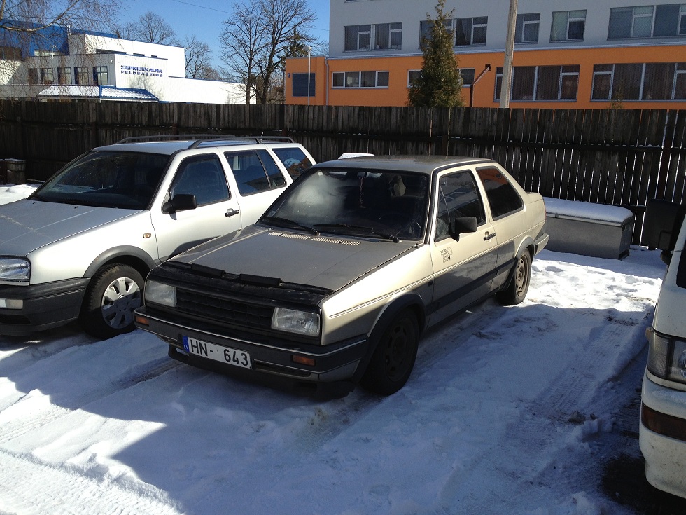

Šādā. Bet nu es pieņemu, ka skaida jau ir atbildējis? Vai arī ir ko papildus ieteikt? Krāsas kods diemžēl bagāžniekā vairs nav.GG. wrote:Kādā krāsā auto?
P.S. tā parēķinot sāku skaitīt ko vajag pārkrāsot lai būtu tiešām labi, nonācu līdz secinājumam, ka vienīgais ko nevajadzētu, būtu jumts, un tas arī tā so-so.
