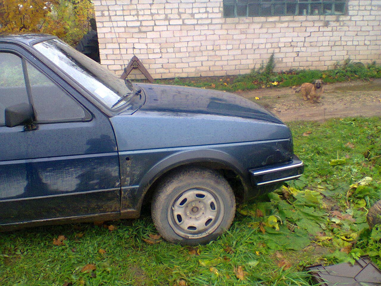

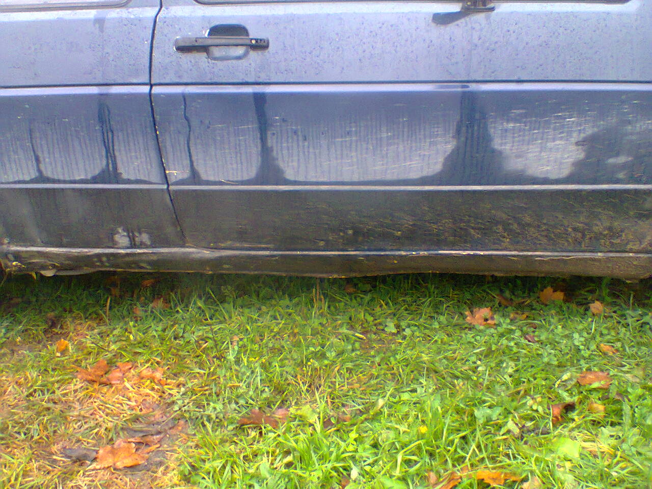

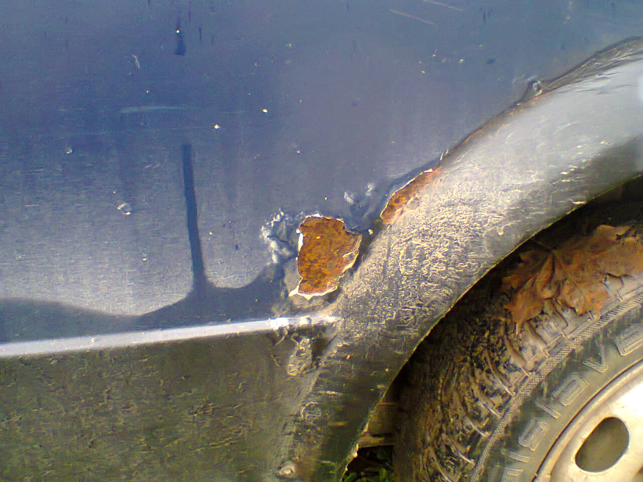

Nu tā, te vel dažas bildes...
Visdrausmīgākā vieta - Labais slieksnis
Nezinu, kādā veidā tas slieksnis tāds ir palicies bet nu cik tad var ar tādu braukt...
Nu un rūsiņš nedaudz uz virsbūves.
Vienvārdsakot, labi pajāts pa šito laiku. Golfiņam braucēju daudz, bet nav kas sataisa. Nākas kavēt darbu lai var savest kārtībā. :motz:
Protams, Golfiņu tagad esmu nolicis garāžā un vairs nebraucu ar viņu šādā stadijā un tiklīdz viss būs sataisīts, vairāk netiks pieļauts, ka kāds cits viņu vienkāŗši ņem un sajāj. :censored:
Sorry, drusku aizsvilos :D
