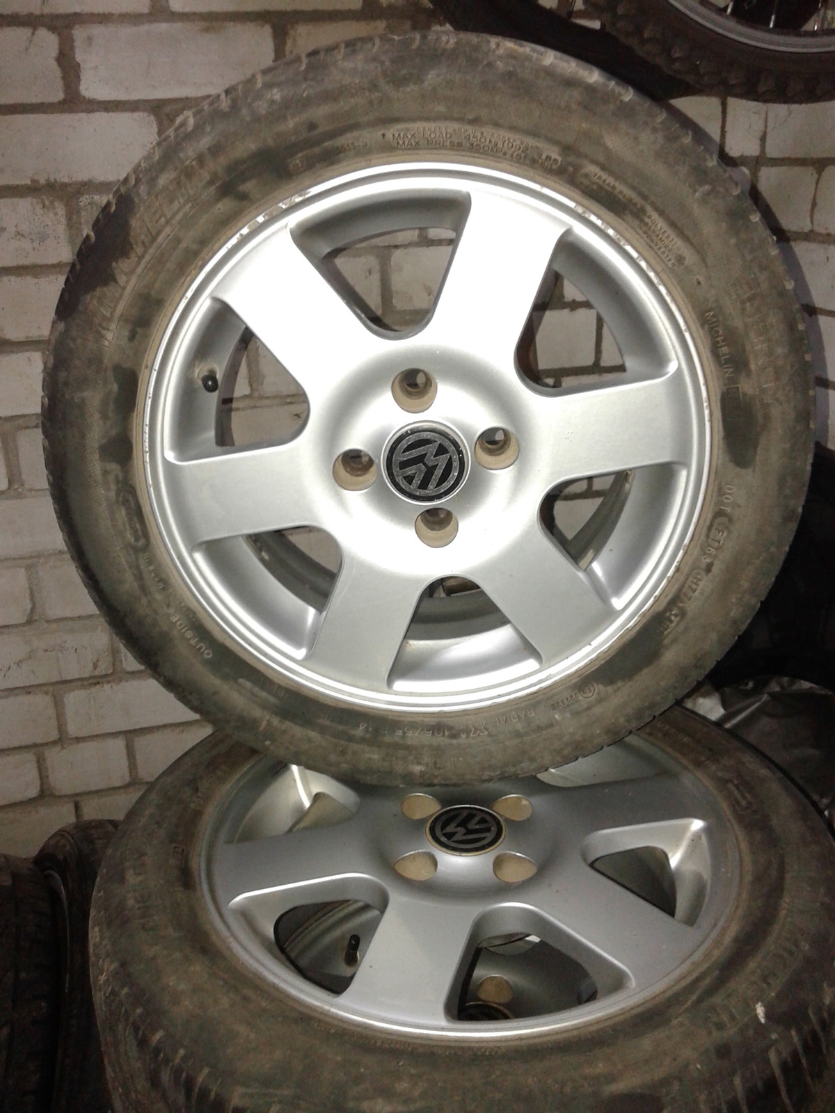

Re: Marisio VW Lupo (kukainis)
Kukainim apgreidota drosele ar iespēju manuāli regulēt tukšgaitas apgriezienus.
Kā arī sagādāti vasaras ripuļi

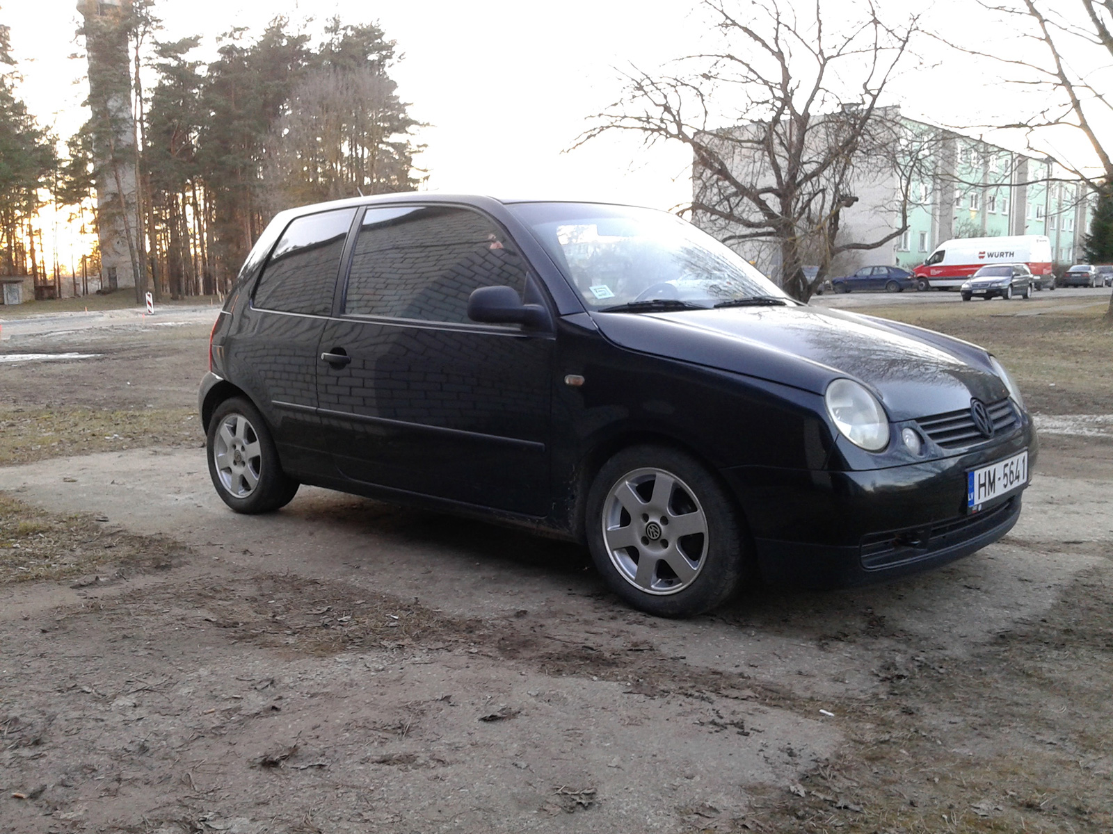

Šobrīd kukainis pēc tukšgaitas apgriezienu pacelšanas uzvedas daudz labāk
Šodien uzvilktas vasaras kedas...
