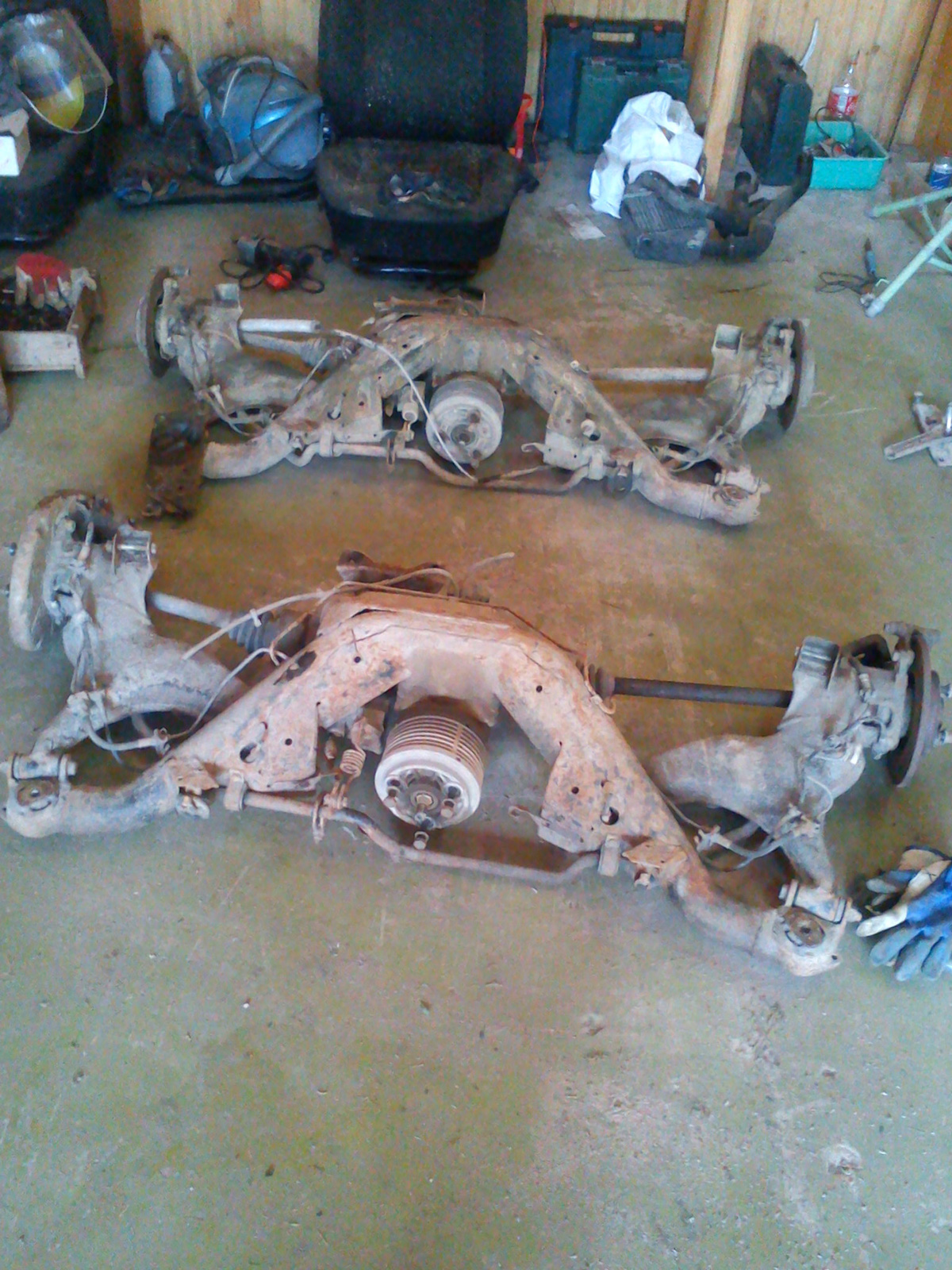

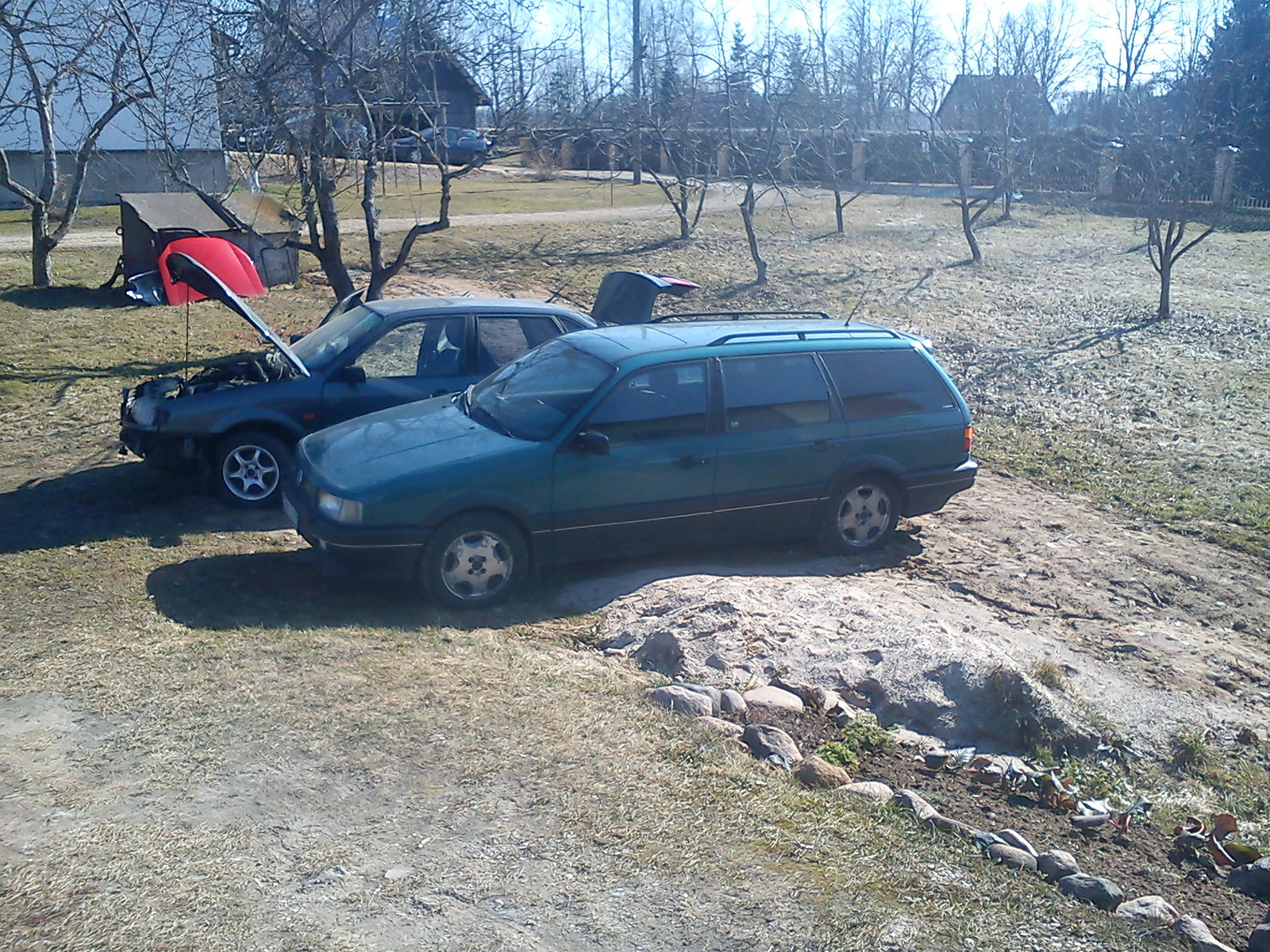

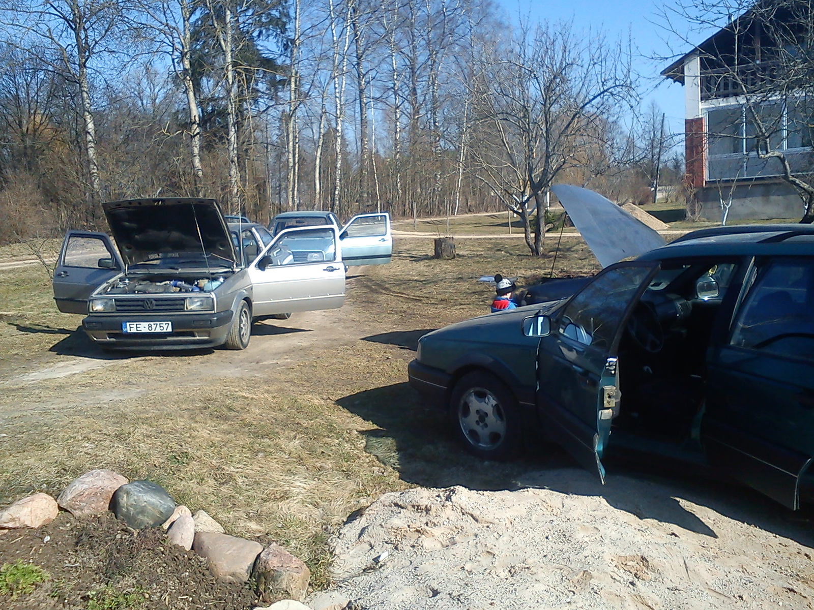

Vakar sanāca maziņš izbrauciens pēc daļām, dabūju tumšās lampas priekš passat, aizmugurējo tiltu labā stāvoklī (pietiekami normāls lai vērts atjaunot) un vēl pa ceļam paķērās vēlviens corrado salons, izdomāju ja jāpāršuj tad visu pa jaunu un zilajai kupejai jau būs salons gatavs...
Vēl kāda bilde ar VW famīliju pie mājas, sīkajam jau gribējās ko darīt un iedevu atlikušo lukturi noņemt... :D

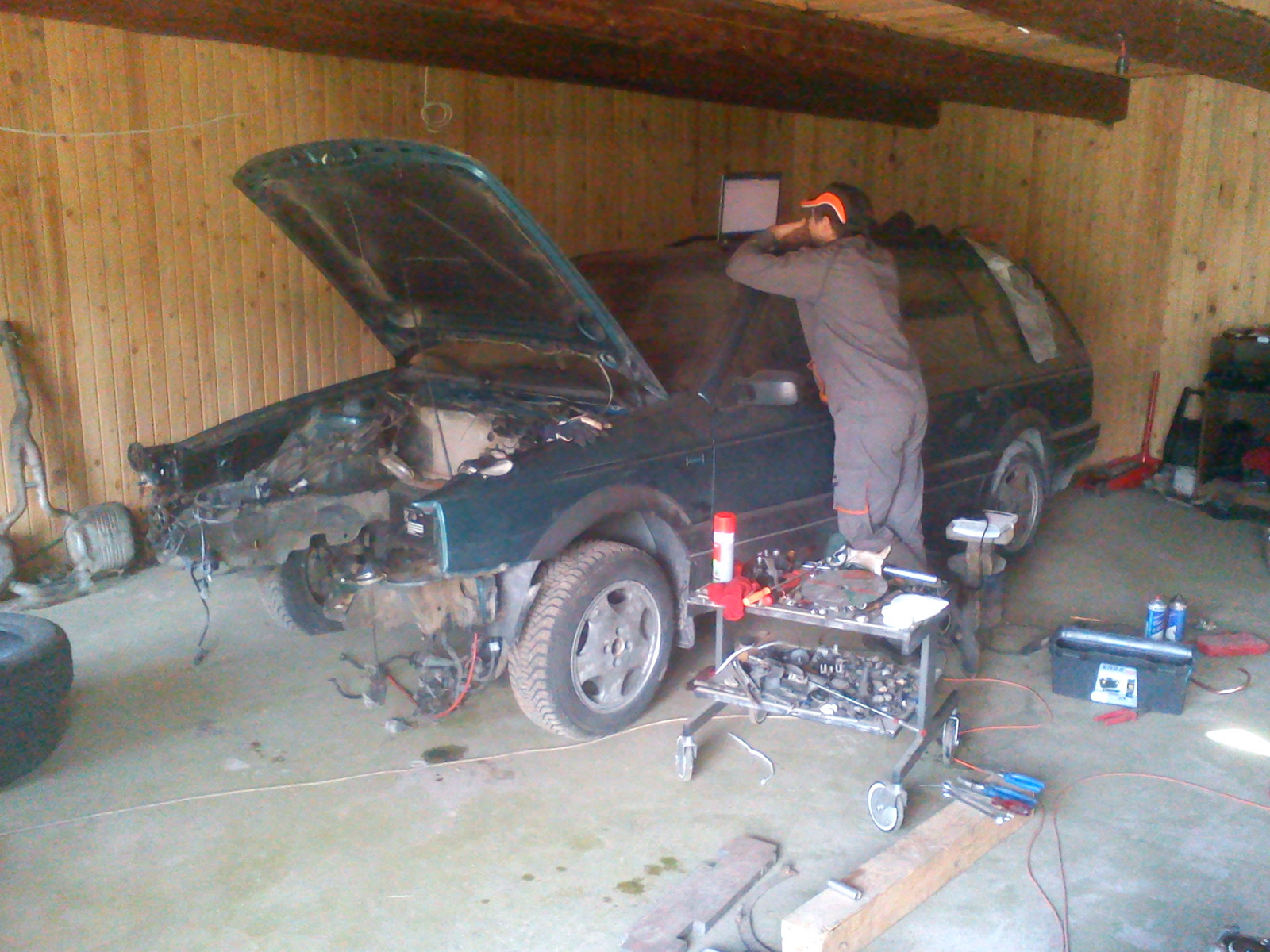

Ziņas tādas ka pelēkais ir jau izjaukts un gaida sadalīžanu, syncro ir izņemts motors un gaida kad sākšu likt kopā 1 kārbu no divām.

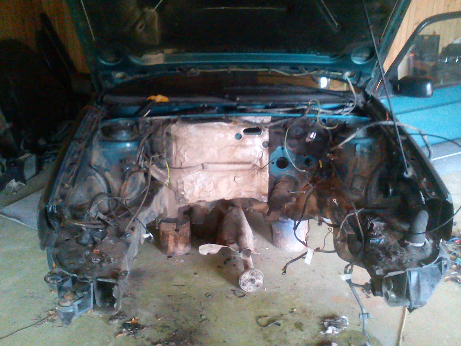

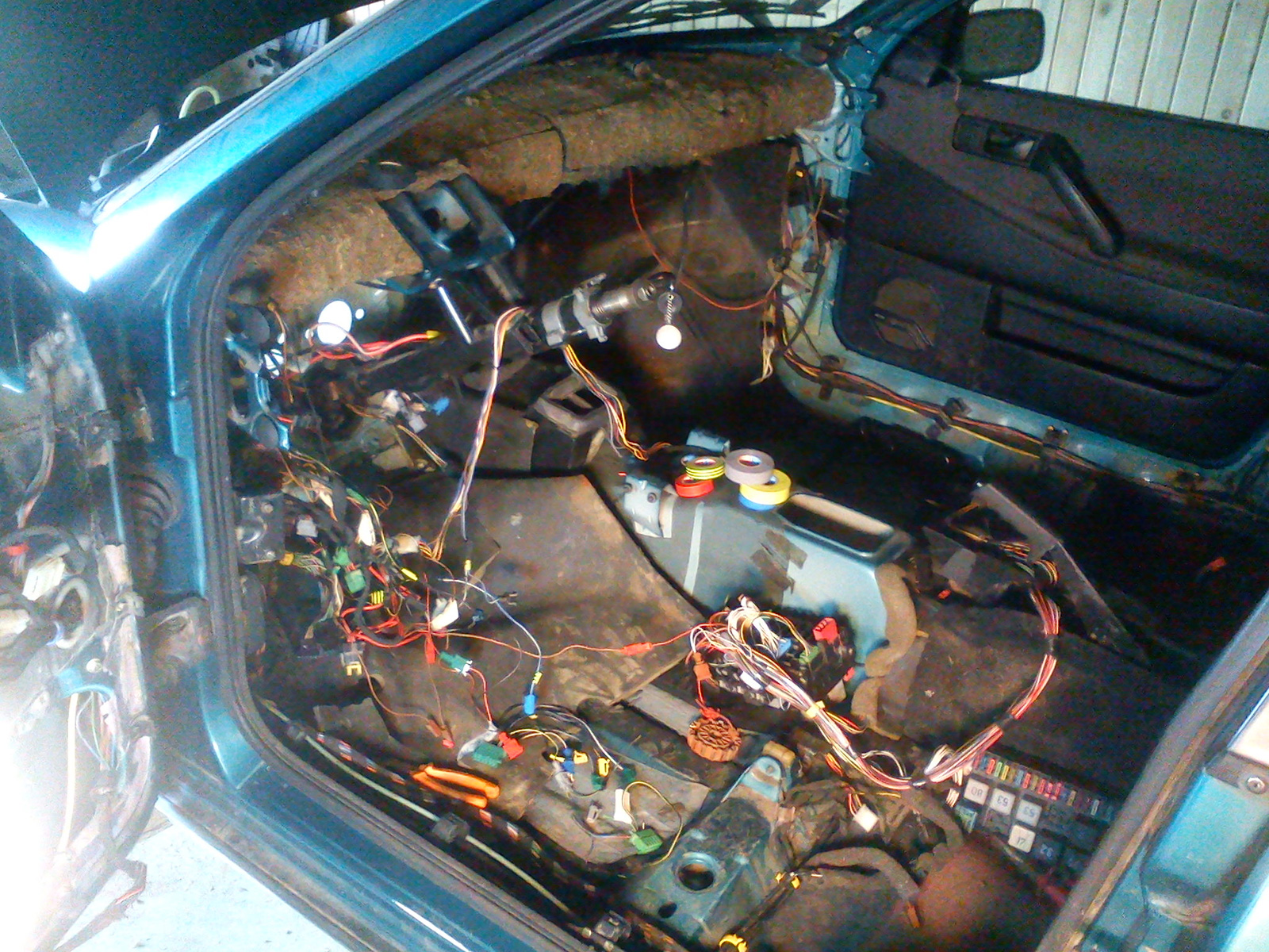

Palēnām ņemos pa 2 garāžām, bet šoreiz par šo. Tātad pirmo reizi saskāros ar vadiem un to visu kas pievienoti viņiem, varbūt priekš pirmās reizes vajadzēja ko vienkāršāku, bet neko darīt jo lielākais jau garām - šodien pirmo reizi ieraudzīju kā tam cīsiņam elektriskās jostas dara ko vairāk par neko. Vienai no siksnām trosīte bija kautkā ne tā aizgājusi, visu pārjaucu un saliku- visu atlikušo dienu strādāja un ceru ka tā vēl ilgi būs.
Šodien konstatēts ka bākas dačiks nav rādījis jo bija pludiņš nolauzts un iekritis bākā peldēties :lachtot:
Bildes jaunākas nav, bet pāris sīkumi jau tiek likti klāt- tātad progres notiek uz pareizo pusi.

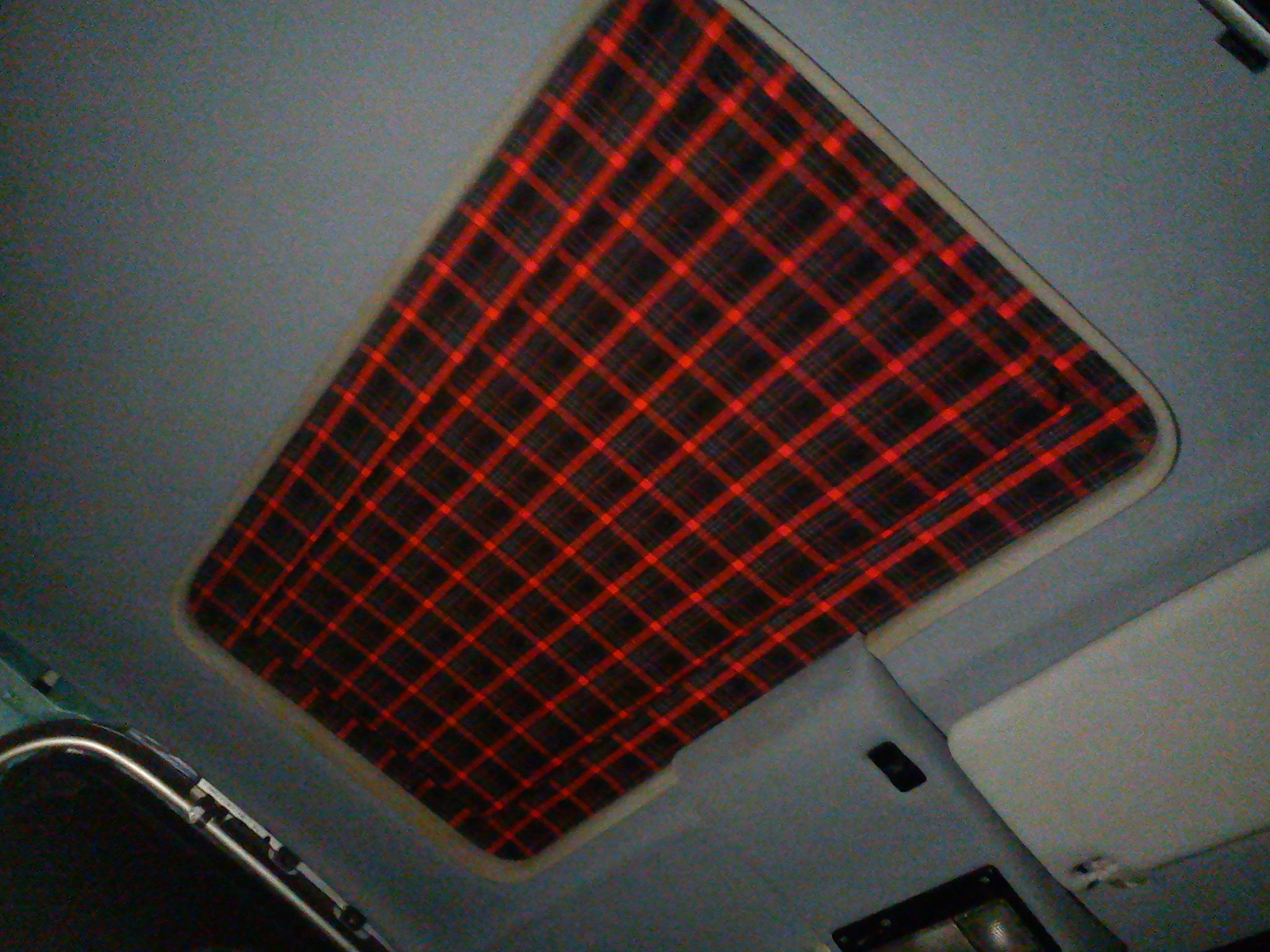

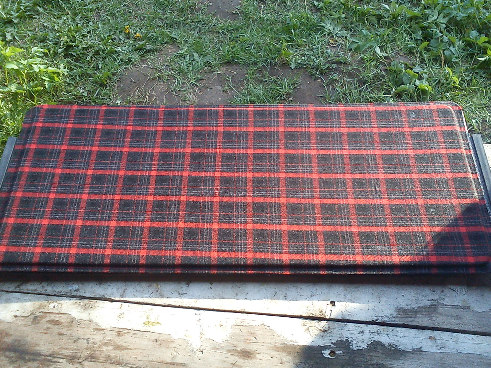

Pirms bruacu prom vēl izdomāju daudzmaz salikt salonu atpakaļ, priekšējo rāmi uzliku ar stūres reiku un citām pietām, jaunas bremžu trubiņas un pārlīmēju griestus- gribējās ko citu- tāpēc nav melni + uz lūku mazliet roka notrīcēja un sanāca šķībi... Tiklīdz būs iespēja tā ķeršos pie kārbām un tad jau motoru varēs likt iekšā.

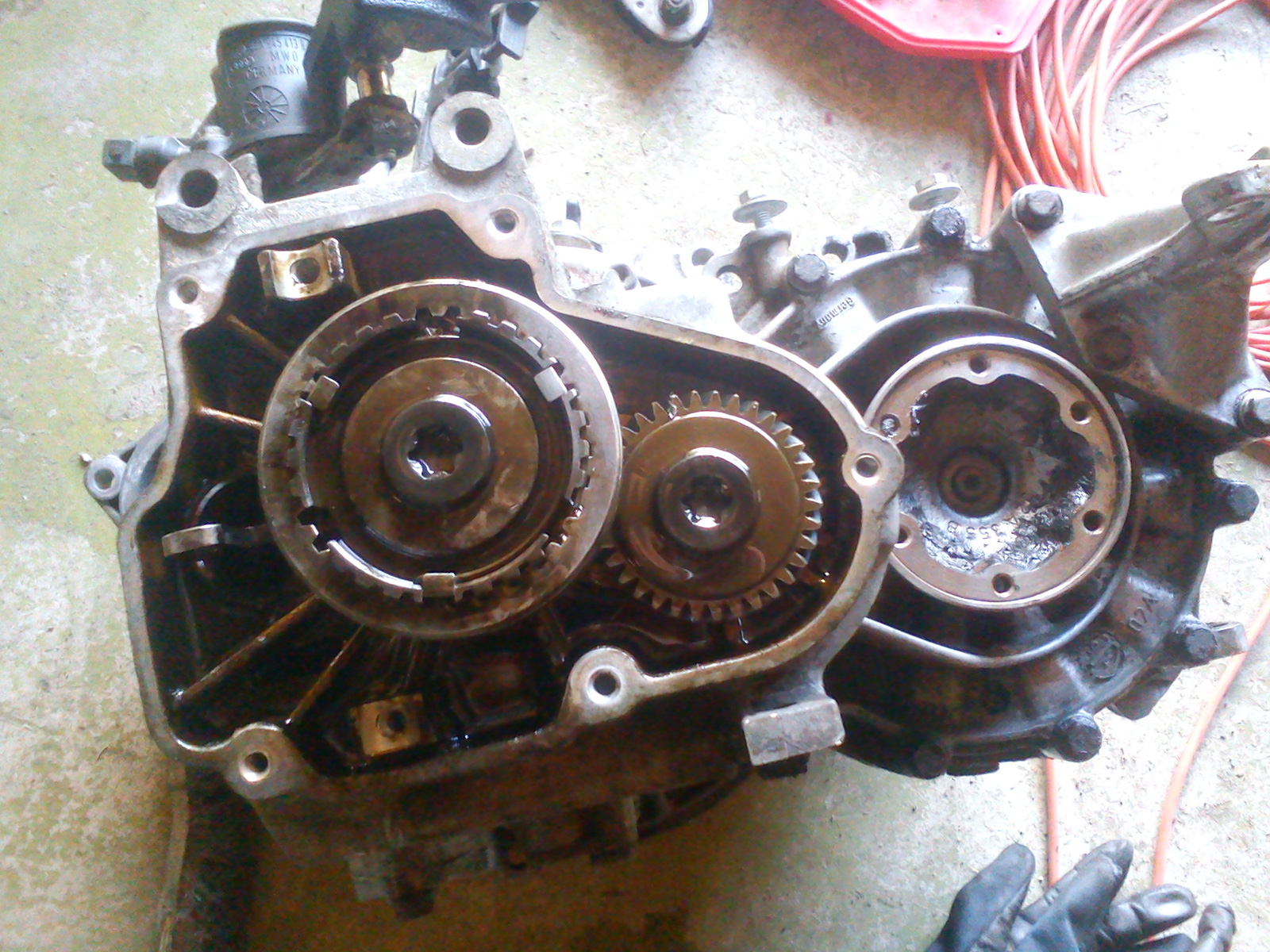

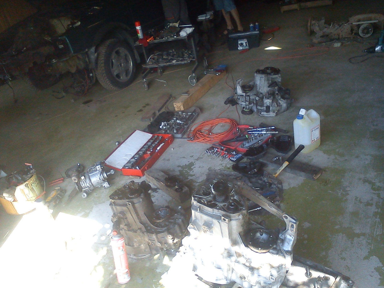

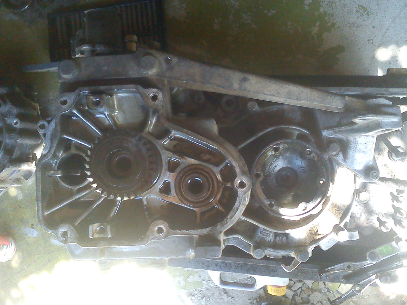

Kārbai no dīzeļnieces salikti zobi no TDI- tagad ir TDI SYNCRO kārba

Samainīts aizmugures tilts pret citu.

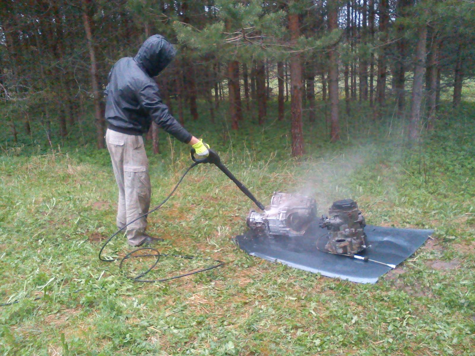

# kārbas jaucu jo viena bij pusbeigta un varēju droši experimentēt un nebaidīties ko sabojāt... :D
Kad dabūšu bildes ar skriemeļu novilkšanu tad redzēs kā un kas notika. :thumbs:
