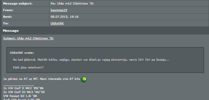

Kāpēc kosmoss grib, lai swapoju motoru ir skaidrs.
