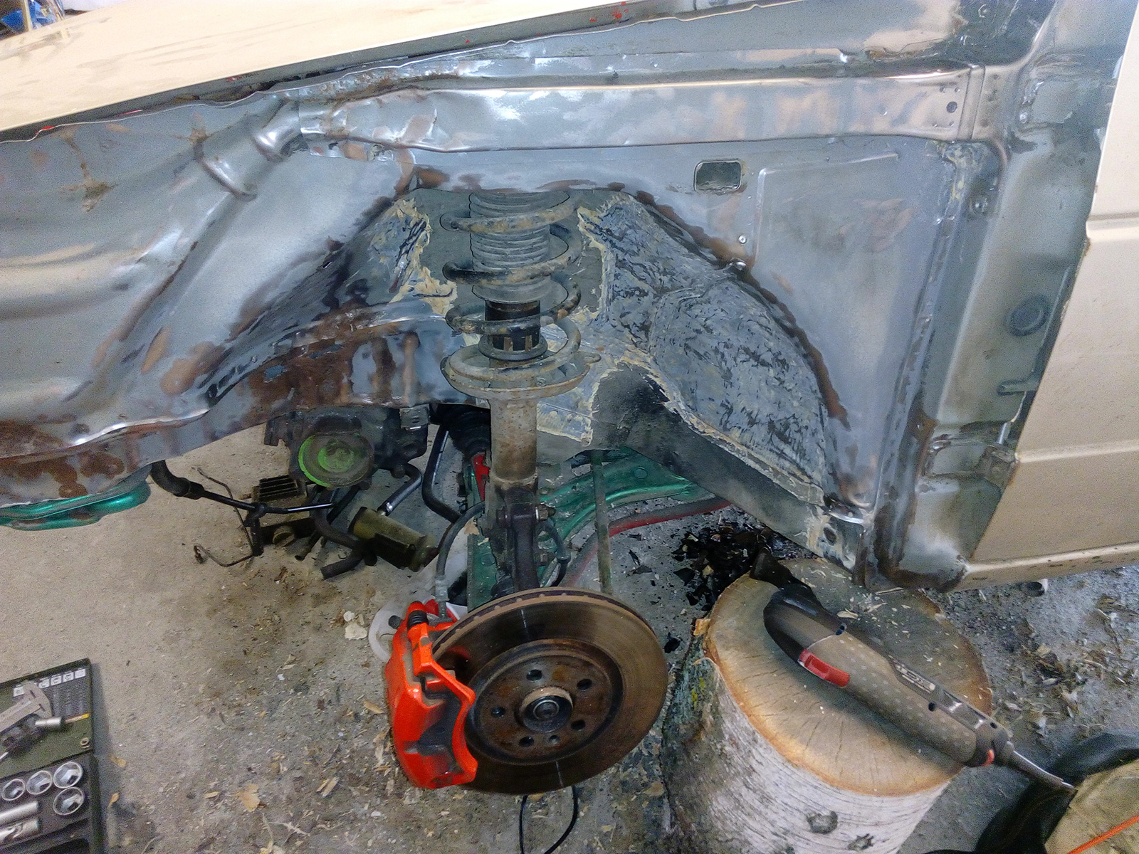

Pa so laiku esmu iepircis dazas trukstosas dalas un gatavoju masinas apaksu krasosanai!
Youtube pateica ka gumija nav jakasa ar flexi bet jagriez nost ar vibrejoso multituli un asmeni - daudz atrak un mazak puteklu!!!

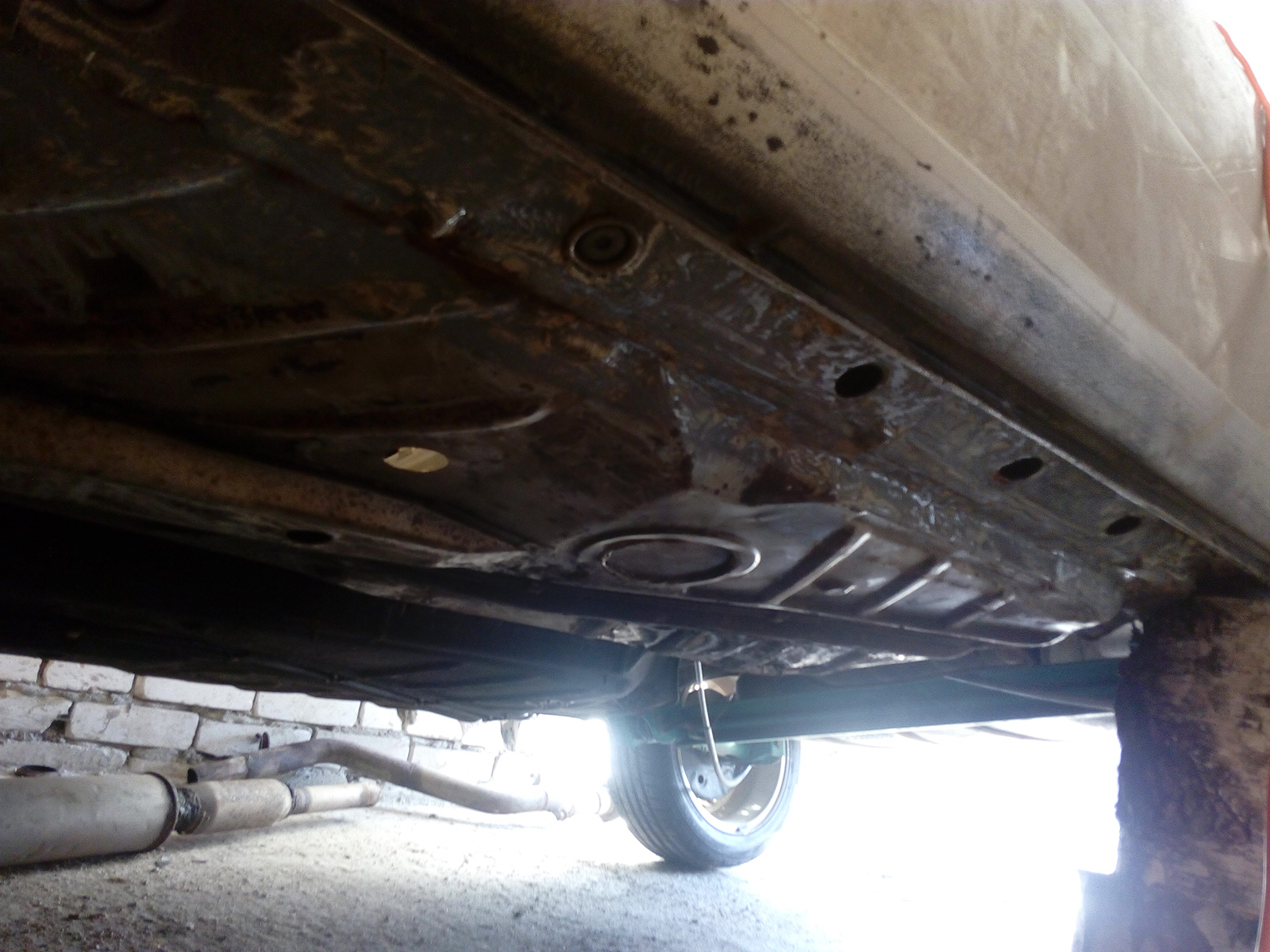

Kasot nost gumiju no slieksniem iznemu visus korkus un man radaas jautaajums - vai struklojot tur nesapus ieksa daudz smilsu???
Varbut uz struklosanu salikt tos korkus atpakal????
Tas smiltis tak nevar iztirit, bet cik atceros no skolas - dzelzs ar siliciju nedraudzejas!!????
Tikai ta ienaca prataa.....
Re: MK2 1985 8V GTI
Post by Nordik » 03.10.2016, 21:09
Protams caurumi jātaisa ciet maksimāli. Es makgaivereni līmēju kur nevarēja korķus salikt.
