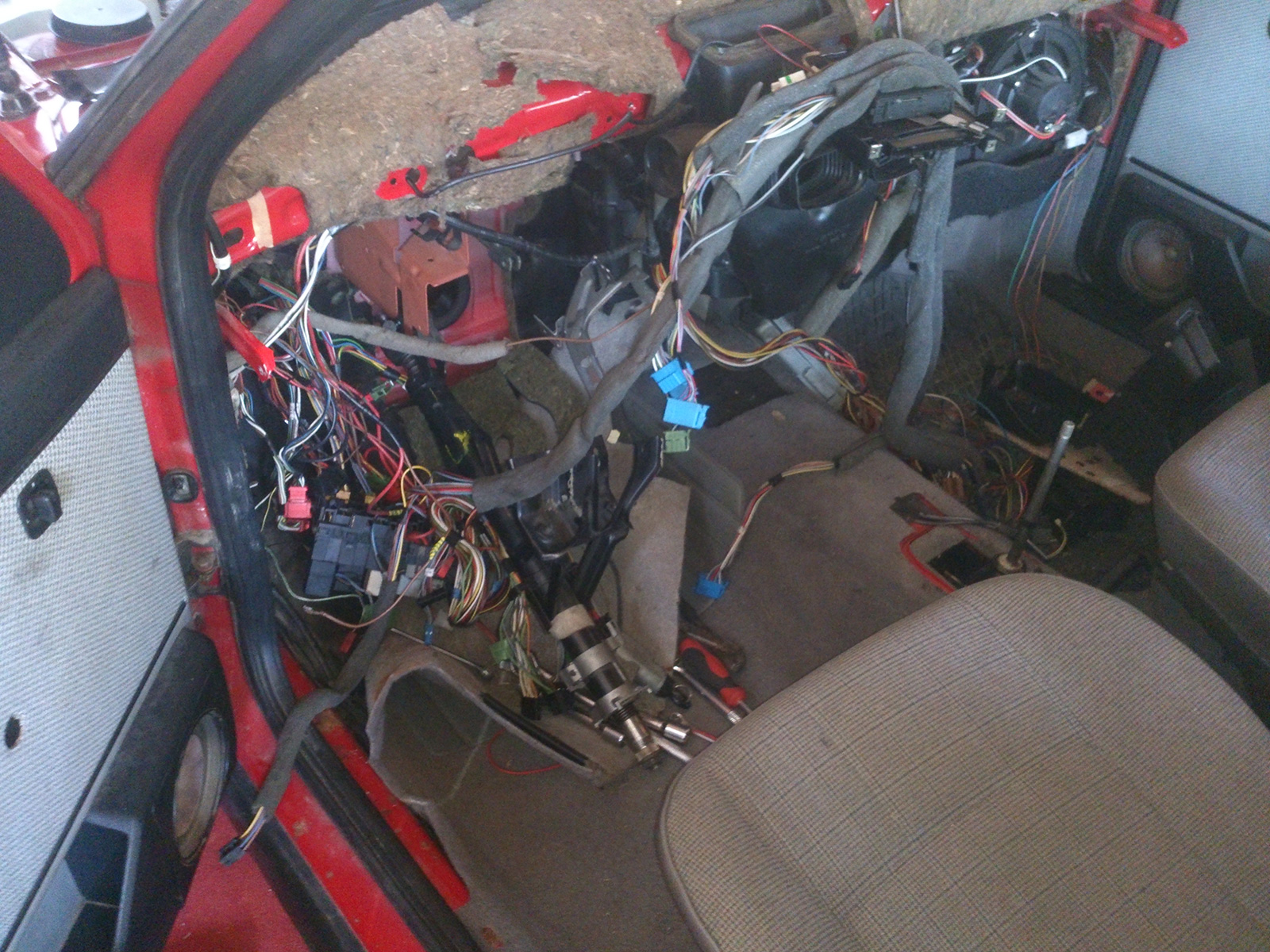

1. Vai vispār no vecās pravotkas var noņemt gumijas, kas ir paredzētas hidroizolācijai?
2. Kapēc nestrādā taho?
3. Ja masa pie mk3 bākas kakla ir nopuvusi, to var kaut kā pievienot?
4. TA piečakarēsies, ja nebūs veikta pārbūve?
5. TA kaut ko teiktu, ja benzīna filtram uztaisītu kronšteinu, lai tas atrastos motortelpā kā dīzelim?

1. Ja tu domā tās, kur vadi iet caur ugunssienu, tad lai viņas noņemtu ir jāizjauc pravodka.
2. Tahometram jāpievelk vads no aizdedzes spoles. Mk3 tahometrs signālu ņem no ECU un Mk2 panelis tādu nesaprot.
Ja tev ir šāda spole, tad jāataisa vāciņš virs štekera un jāpievienojas pie spoles negatīvā pina.
3. Vari mēģināt pielodēt vadu, bet domāju, ka bez viņas var iztikt
4. Man nepiečakarējās. Man tehniskajā pasē nav norādīts, kāds ir motora tilpums, tapēc neko nezinu. Benzīns ir? Ir. :D
5. Par benzīna filtra kronšteinu noteikti neko neteiktu, bet vai tad tev kaut kas vēl atrodas zem grīdas, izmantojot Mk3 degvielas padeves sistēmu?

1. Nu jāskatās pēc apstākļiem. Jāgriež nost plastmasas trubiņas, kurās iet tie vadi motortelpā, jāņem štekeri nost moš utt.. Katrā ziņā ja gribi jauno pravodku salikt kopā ar veco, lai viss ir pa smuko, tad jāārda visi vadi ārā.

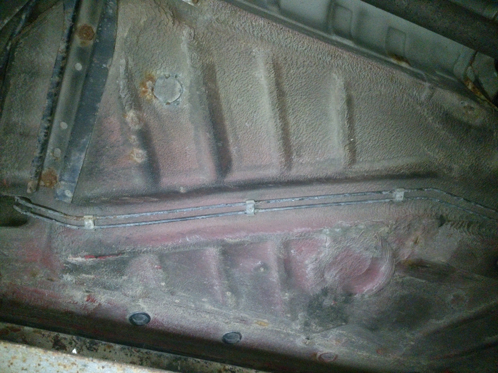

Post by arniks8 » 01.09.2016, 15:06
Mainot kulisi bija vajadzīgs noņemt siltumsargu zem grīdas. Bet tā kā tās skrūves un vītnes, kas turēja to alumīniju ir nopuvušas, tad rodas jautājums kā piestiprināt atpakaļ siltumsargu?

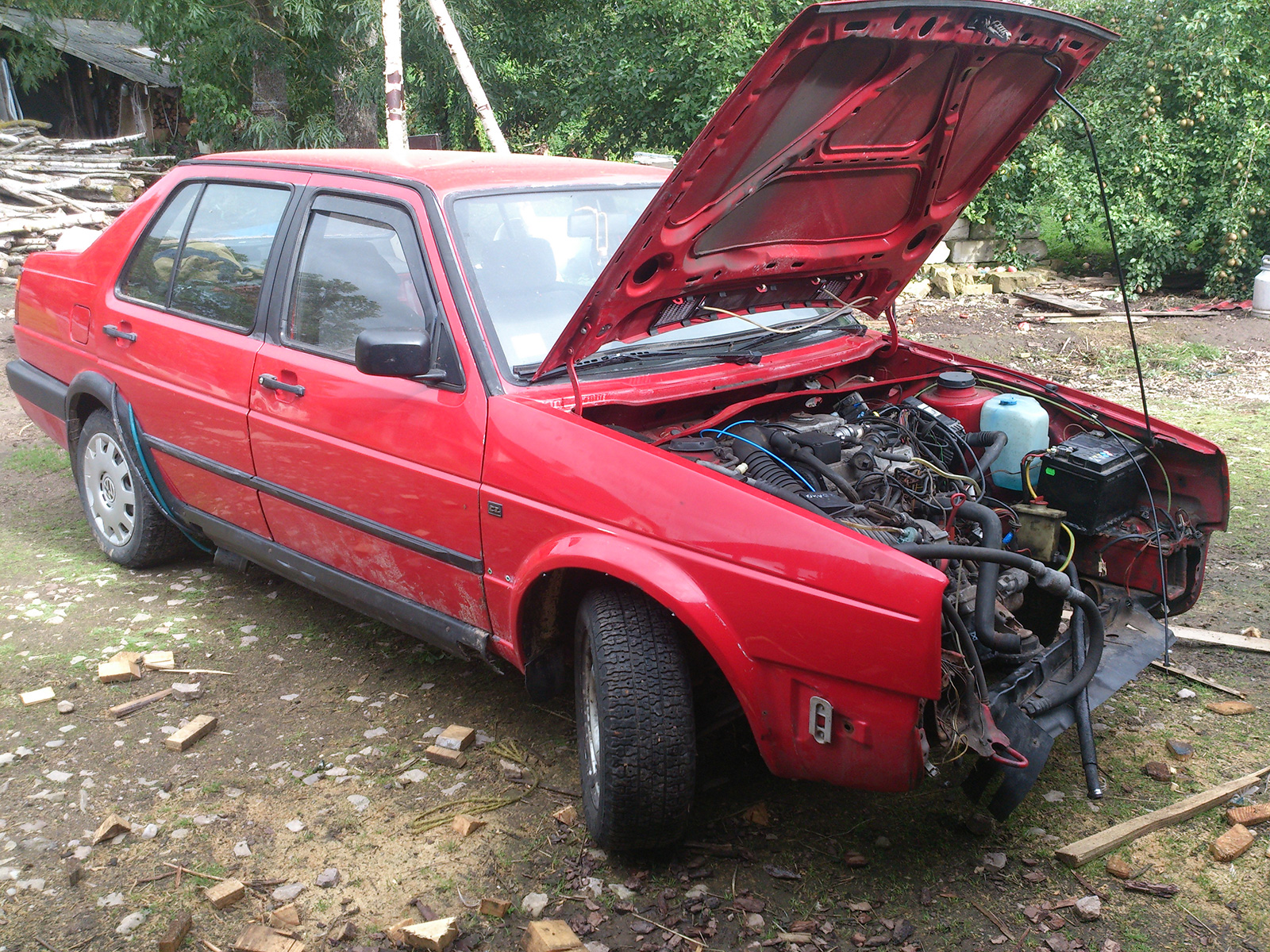

Solītais pirmā starta video

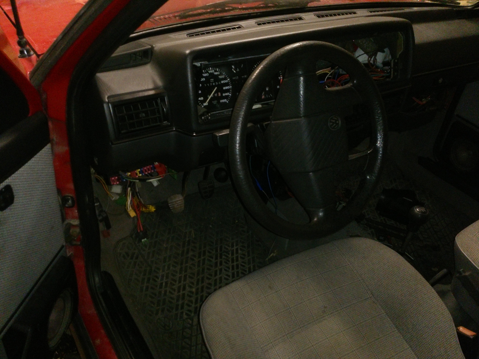

Skaisti vadi :applaus:
Ieviesta kārtība :^^:

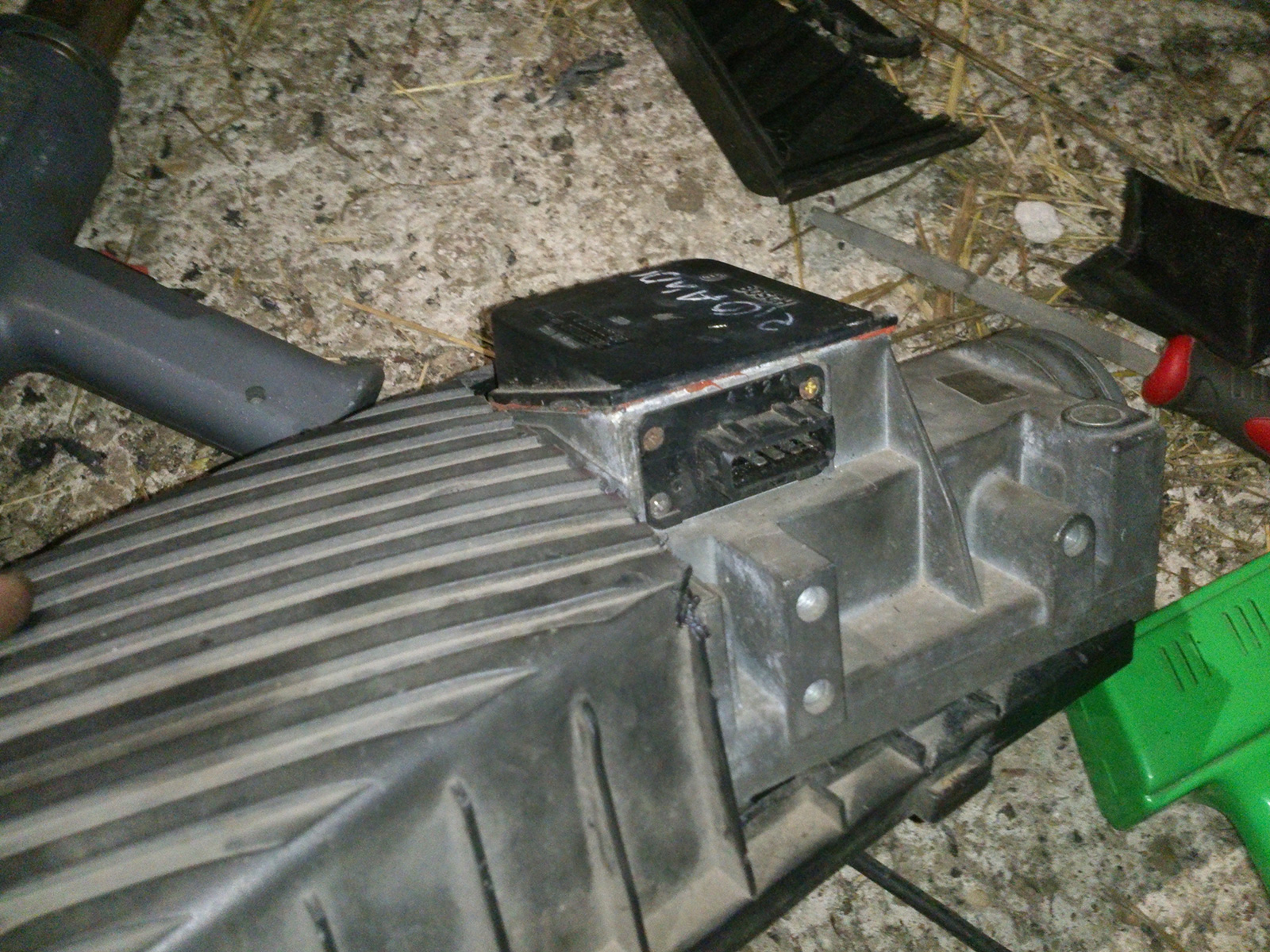

DIY MAF kaste :eg:

Jetta dodas uz otru garažu

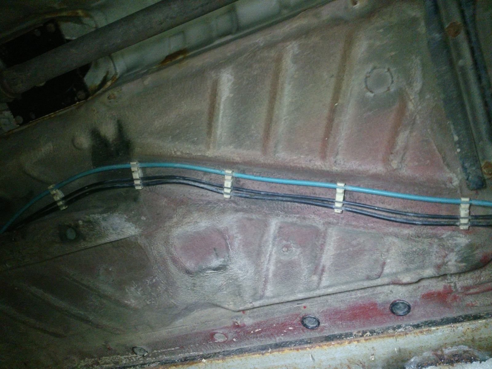

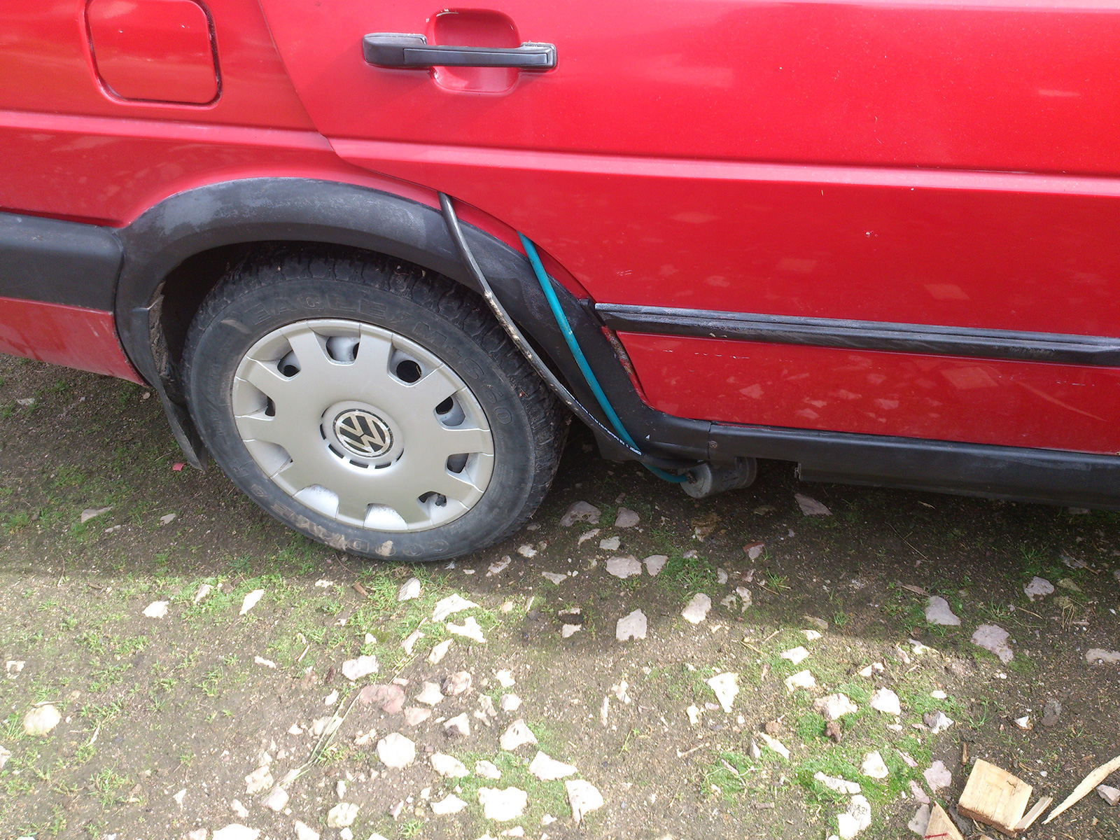

Zilās vakuumnieces dod +10 hp :D

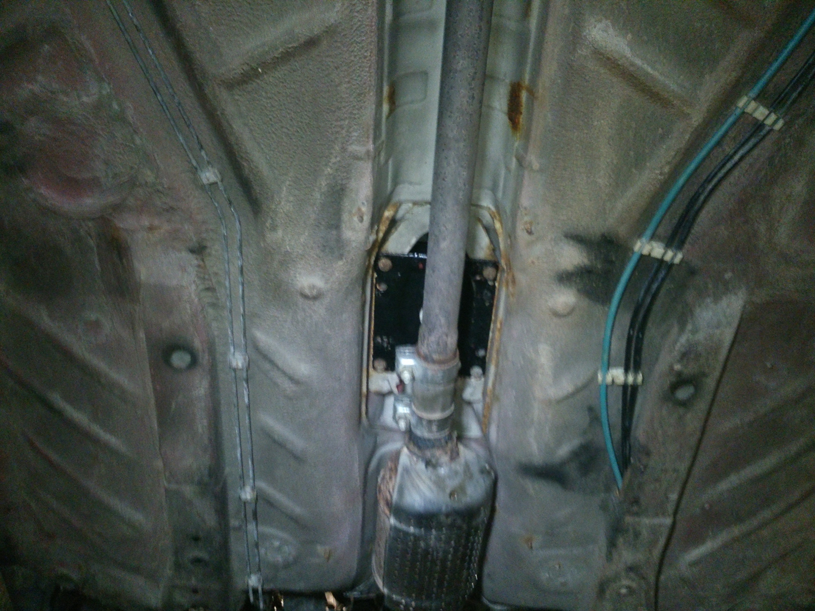

Pagaidu degvielas sistēma, lai tiktu uz otru garažu :applaus:
Tagad mk3 bāka ir uzlikta un gatteris nahrenizēts.

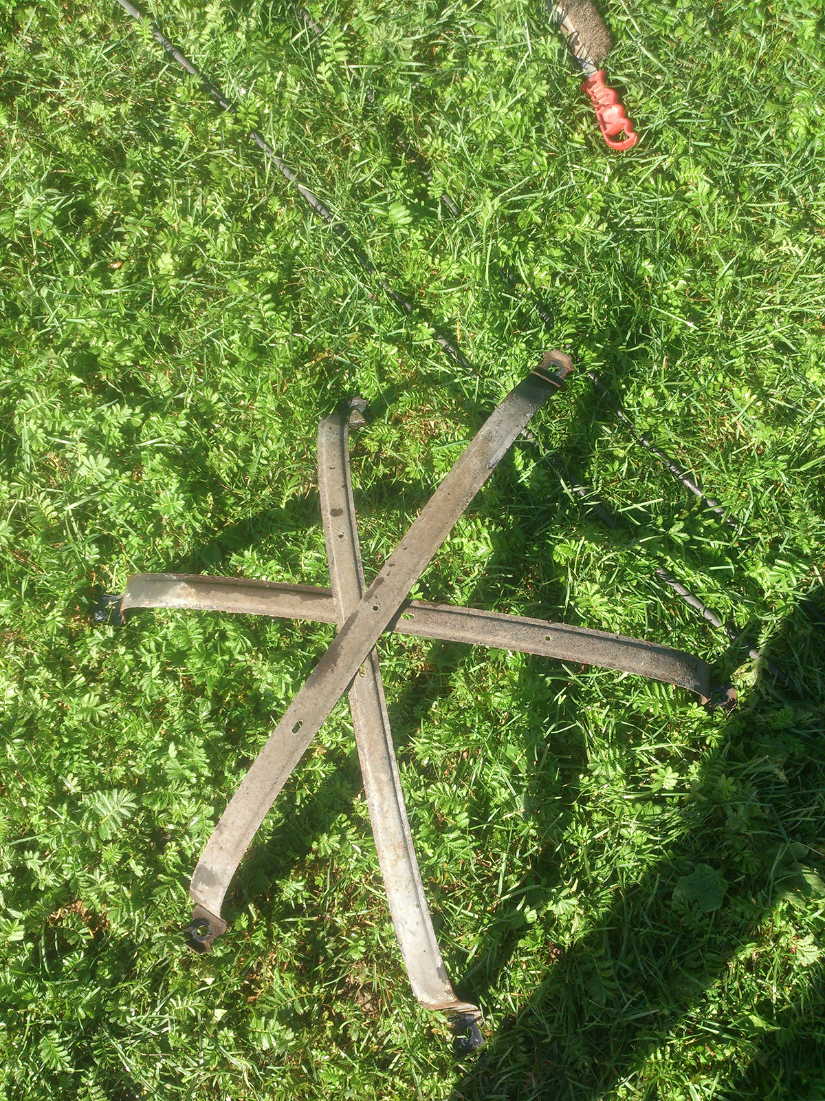

Gandrīz ideālas mk3 stīpas 8)
