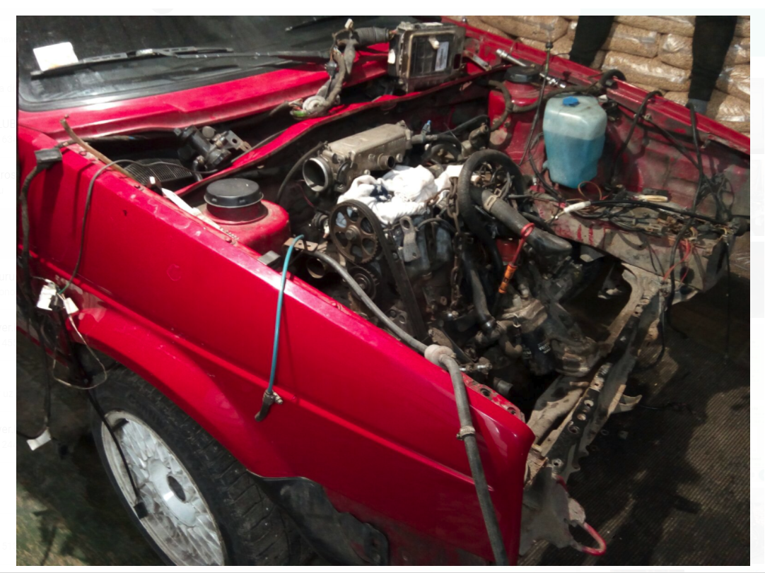

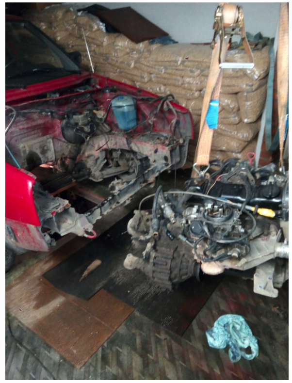

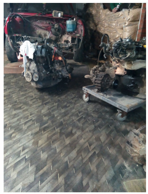

Re: Sarkanais MK2 4D golfiņš
Kaut kāds progress.
- Attachments
- 2.PNG (1.19 MiB) Viewed 1411 times
- 3.PNG (1.12 MiB) Viewed 1411 times
- 4.PNG (1.92 MiB) Viewed 1411 times
Izskatās ka likšu arī priekšējos amīšus no mk3, jo ar esošajiem un 2.0 motoru baigā ūdensgūlta, esošie laikam savu mūžu būs nodzīvojuši.
