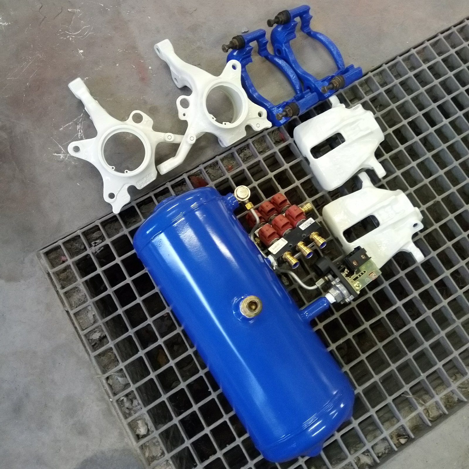

Par tām atsperēm domāju, domāju un izdomāju ka nafig viņas nevajag. Radās kārtējā stulbā doma - pneimo piekare :irre: Rīt ja atcerēšos būs vairāk bildes un kkas sīkāk.

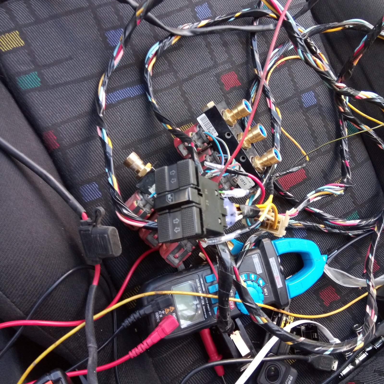

Slēdži no aizmugurējiem logu pacēlājiem
Viss sastrūklots un nokrāsots. Resīvers uzmetināts no ugunsdzēšamā balona.

Post by GatisGirdenis » 17.09.2020, 08:57
Kādu vadību izmantosi?
Jeb tur viss pa analogo būs? Tas ir, spied pogu un ceļās :D
Man gan gribējās, lai ieslēdzot aizdedzi baloni piepūšās līdz iepriekšējam līmenim un no tā izrietēja diezgan padaudz problēmu
Pats to esmu apsvēris, bet vajag nopietnāku auto, kam būtu vērts :D

Ar vadību ir problēma, jo tāda tipa spilvenus nevar vadīt balstoties uz spiedienu. Taisīt visu kā stock piekarei arī nav interesanti un piedevām čakarīgi. Gribas lai paliek manuālā iespēja. Doma ir par primitīvu vadību(gala slēdži) vienam braukšanas līmenim un paliek iespēja manuāli. Pagaidām sabūvēšu tikai uz manuālā , lai vispār saprastu kas un kā.

https://create.arduino.cc/projecthub/je ... sor-900520
Būtu precīzāk, bet tad bišk jāierokas programmēšanā. It kā jau grūta tā loģika nav.
