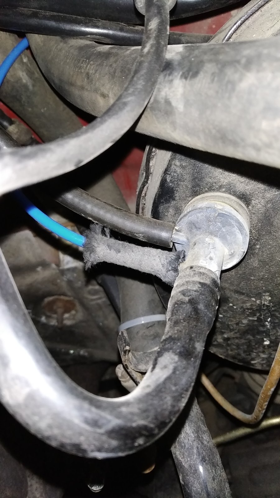

Ir ir tieši pirms tā vienvirziena vārsta, kondiškas pečkai arī vakuums tur tiek ņemts.
Vai tu saproti kāda te ir pretruna? :D Priekš recirkulācijas klapes un, tev laikam arī priekš klapju vadības, vajag stabilu vakuumu - es pieņemu - bet tas ir tikai pieņēmums - ka tas izvads kas ir tuvāk motoram ir ar +/- kolektora spiedienu, kamēr otrs varētu būt jau aiz vārsta un tajā varētu būt ap 30 kPa [brīvgaitas spiediens] visu laiku - ja tu tādam pamanies pievienot MFA, tad tas, protams, rādīs kaut kādus pilnīgus prikolus... :D

Kurš ir kurš? :D

Zilā ir spidometram
Zem spārna tak ir resīvers
Re: arniks8 mk2 jetta (wannabe) GT 16V
Post by msh » 01.05.2020, 21:45
Zinu - bet kur ir tai sistēmai pretvārsts?
Post by arniks8 » 01.05.2020, 22:31
Tur tālāk no tās melnās trubas. Ir pareizi viss
