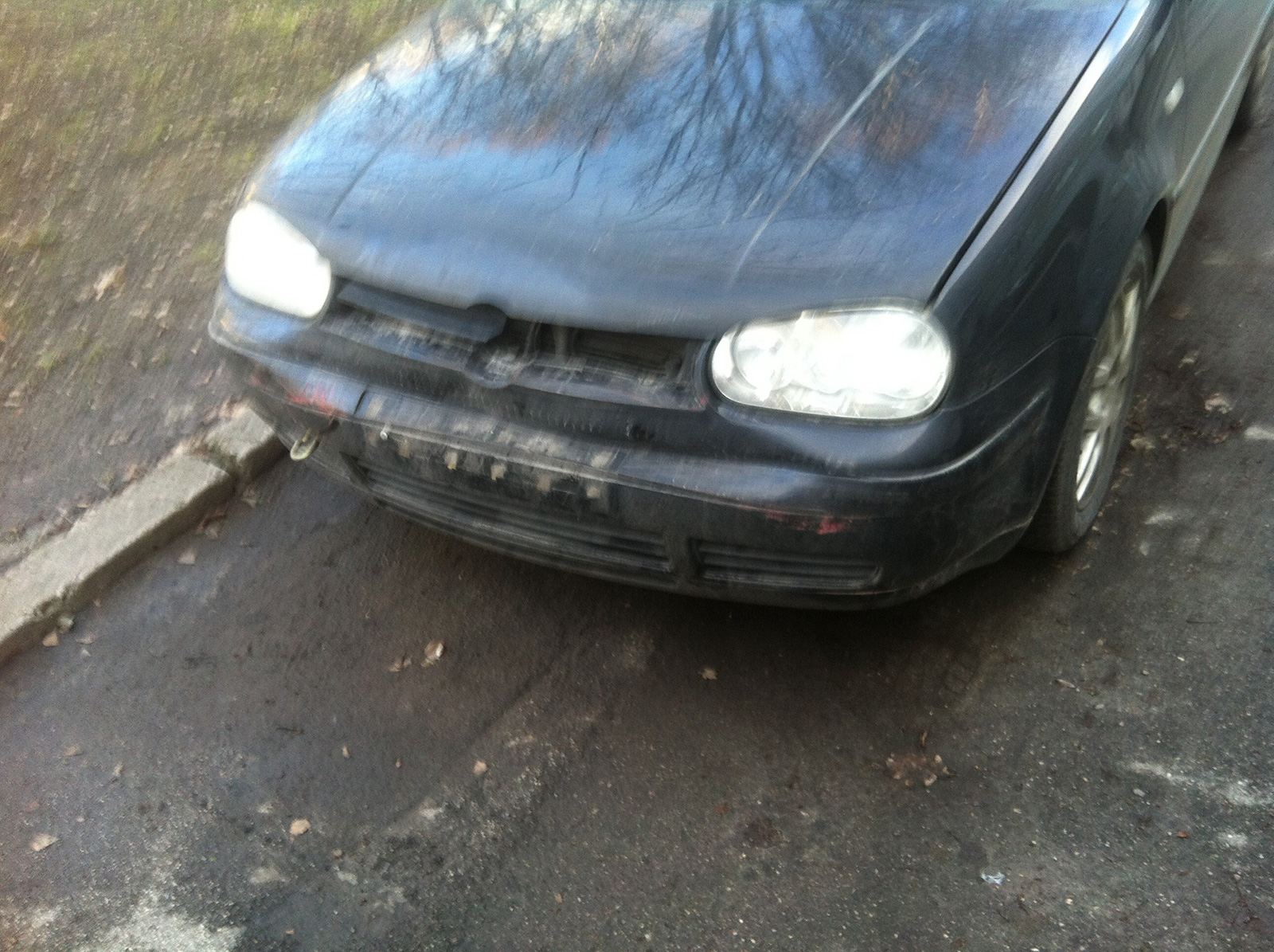

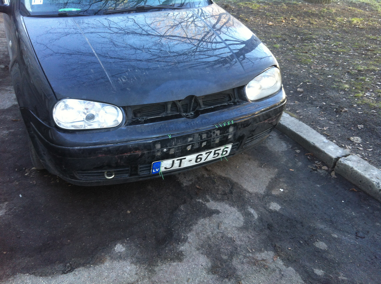

Šodien sanāca šitads joks, ka vajag jaunu bamperu, viss pārējais izskatās vesels, bet nu ja kas televizors man ari ir:D
Kr4 budžeta meklējumos tagad, tik atradīšu vel krāsas kodu, ja nu sanak atrast piemerotu:)

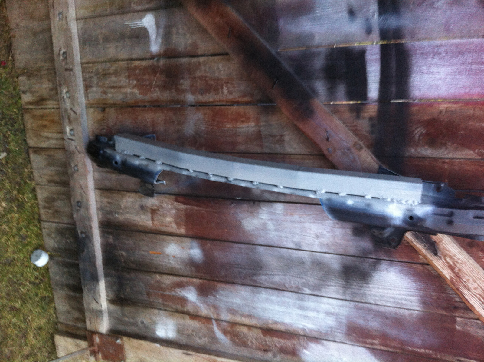

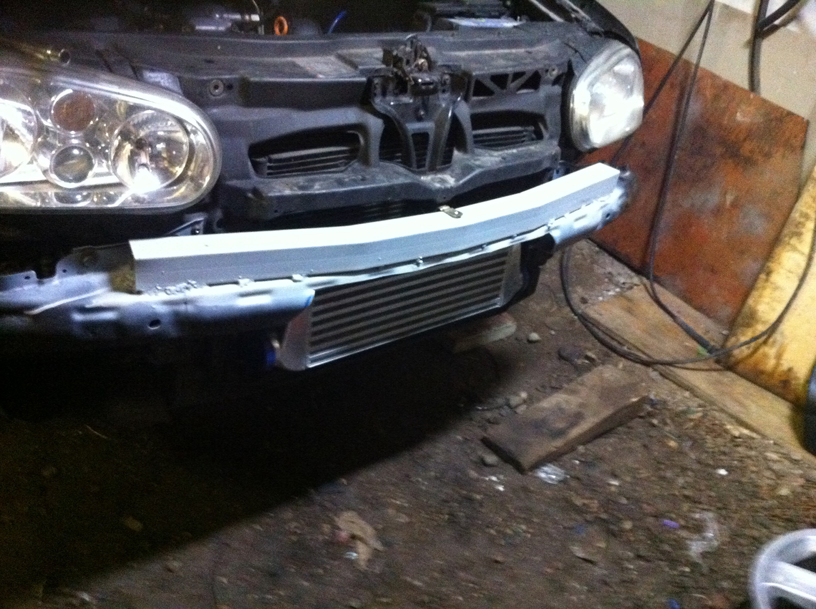

Tātad nedēļas nogalē beidzot sanāca pieķerties pie kūlera.
Orģinālo buferi mazliet apgraizīju un piemetināju klāt 50x50 kvadrātu. fleksis dara brīnumus :)
Aizmirsu stiprinājuma vietas sabildēt, bet nekas īpašs. Pieskrūvēts ir, būs vēl mazliet kkas jaaphako, kad sāks vilkt trubas. Protams, jānokrāso melns (buferis).
