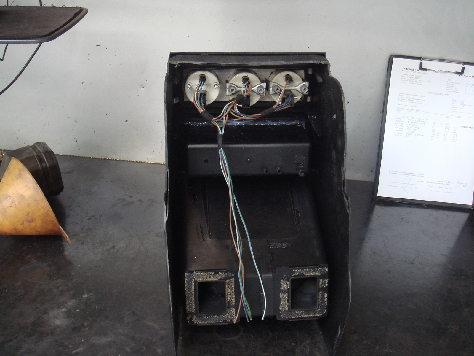

Post by ASRock » 05.08.2016, 20:59
Pa pedejo laiku reiz no rita aizleja vienu sveci,un atkal paradijas caurums radiatora slaukai,to pasutiju eparts,apmaksaju,atnacu pec nedelas,izradijas tie nepasutija
1)Uzliktas blives iepludei kuras neparved siltumu
2)iepludes gaisa temperaturas devejs samainits pret advancetako

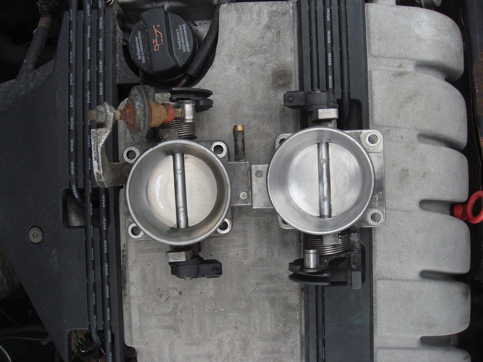

3)drosele izvirpota 2.9 style
4)uztaisiju vel karstumaizsargu droselei
5)Pievienoti beidzot deveji
6)uztaisiju sledzi radiatora ventilatoram
7)uzlikta plastmasas haube
8)oil cath can
9)jaunie prieksejie bremzu diski un kluci,parjaukti suporti
10)apvirpots un uzlikts klokenes skriemelis

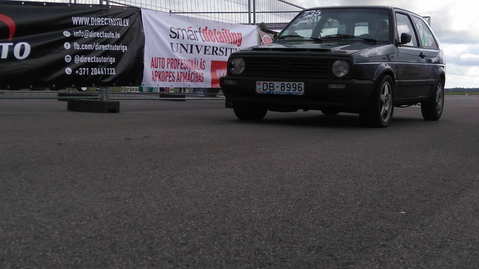

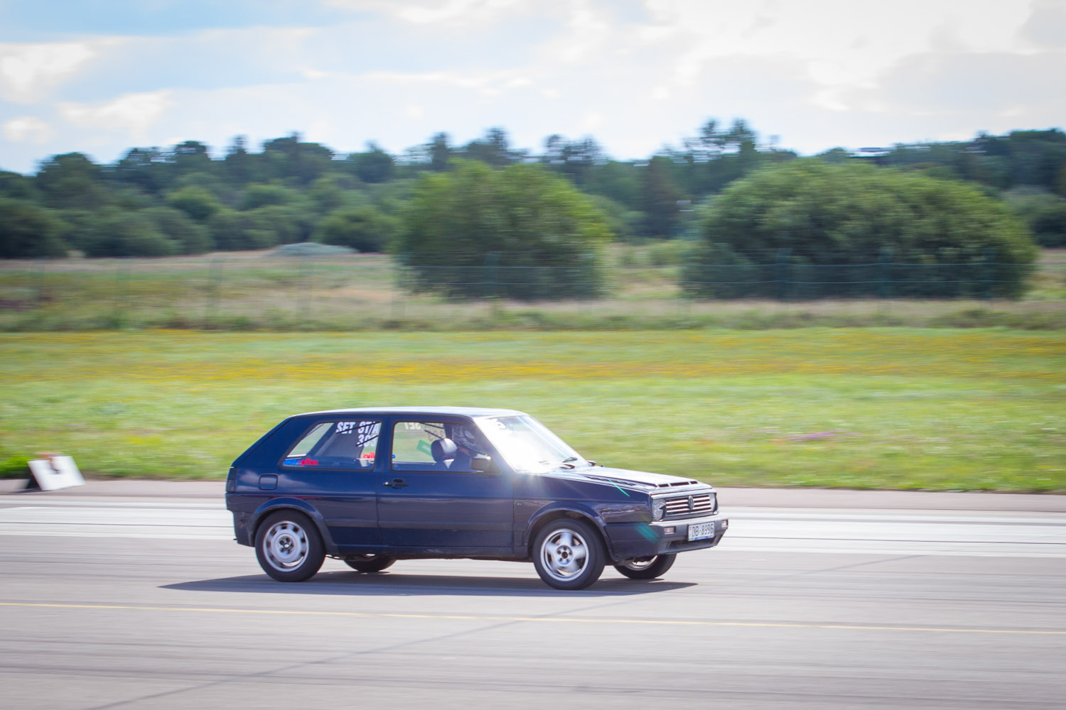

Gatavs rit izbraukt uz Ventspili!
Re: ASRock"s MK2's GTI+VR6
Post by ASRock » 08.08.2016, 10:37

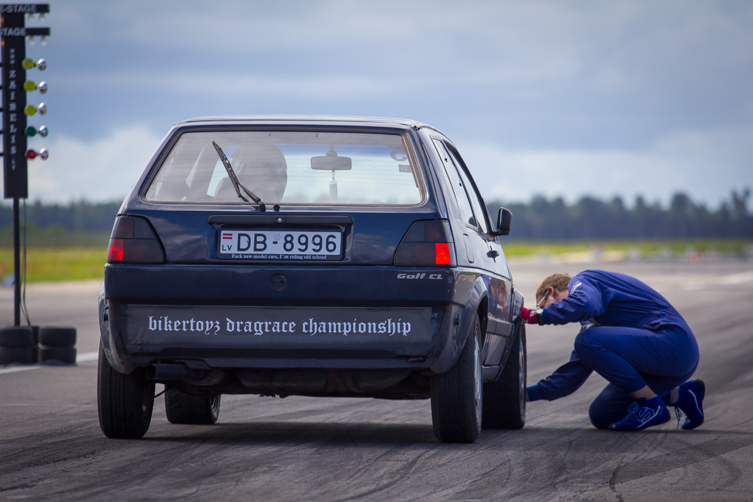

esam atgriezusies no Ventspils,tur redzets golfs FakeTaxi,bija daudz interesano momentu,nebija limes uz trases,taka labakais laiks bija ap 14.4sek,bet galvenais
1.Vieta Latvijas Handicup klase!!!

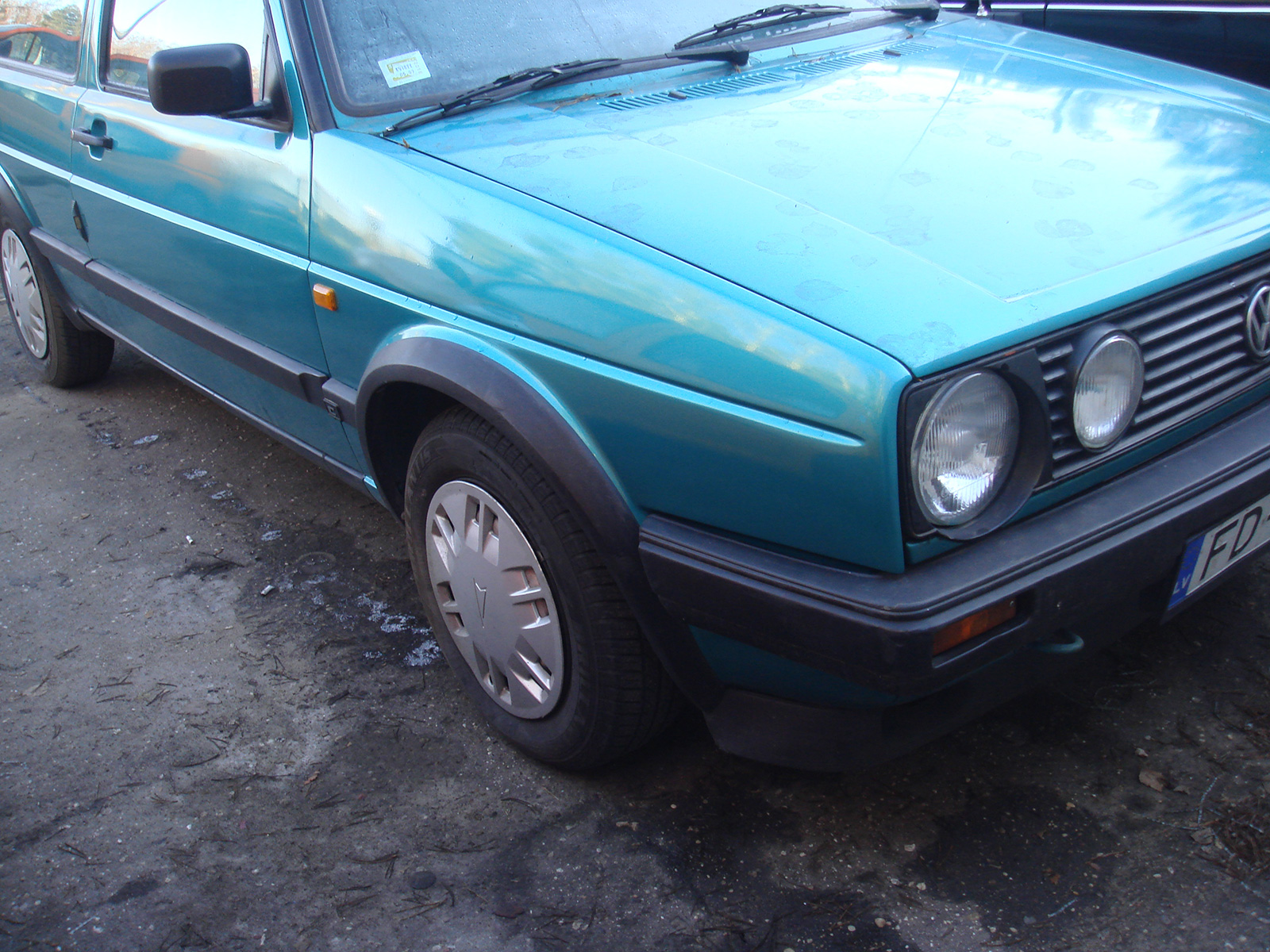

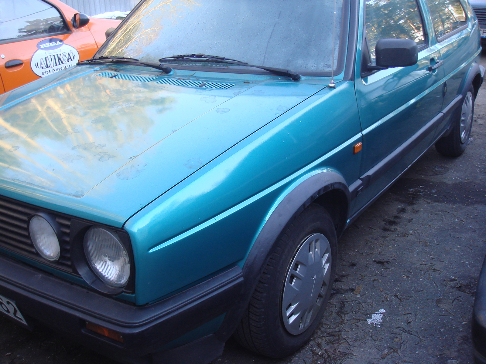

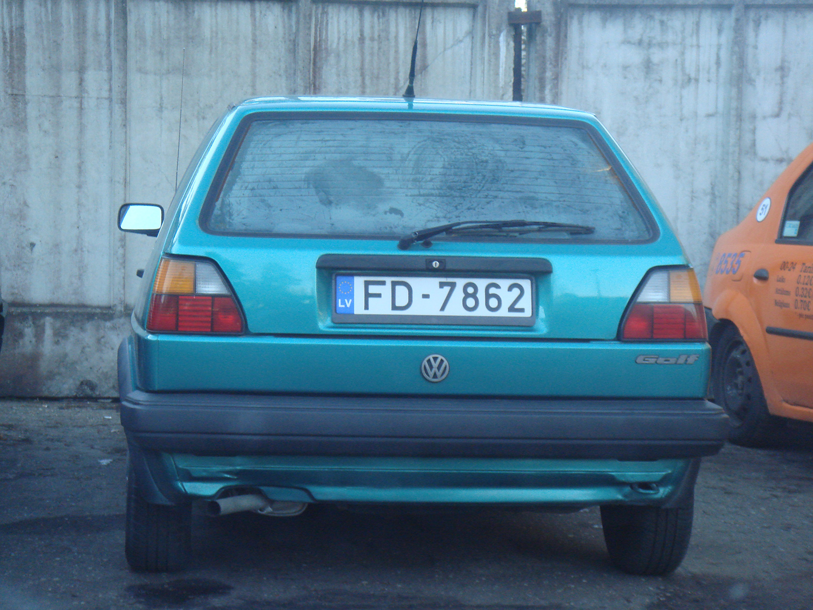

laikam bus jataisa atseviski topiki,sodien nopirkts vel golfs,itka negribeju,bet pierunaja fakts ka masina jau CE2 un nobraukums pa latviju kops 2004gada 8000km
