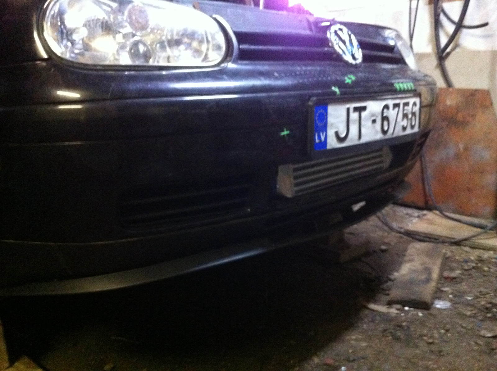

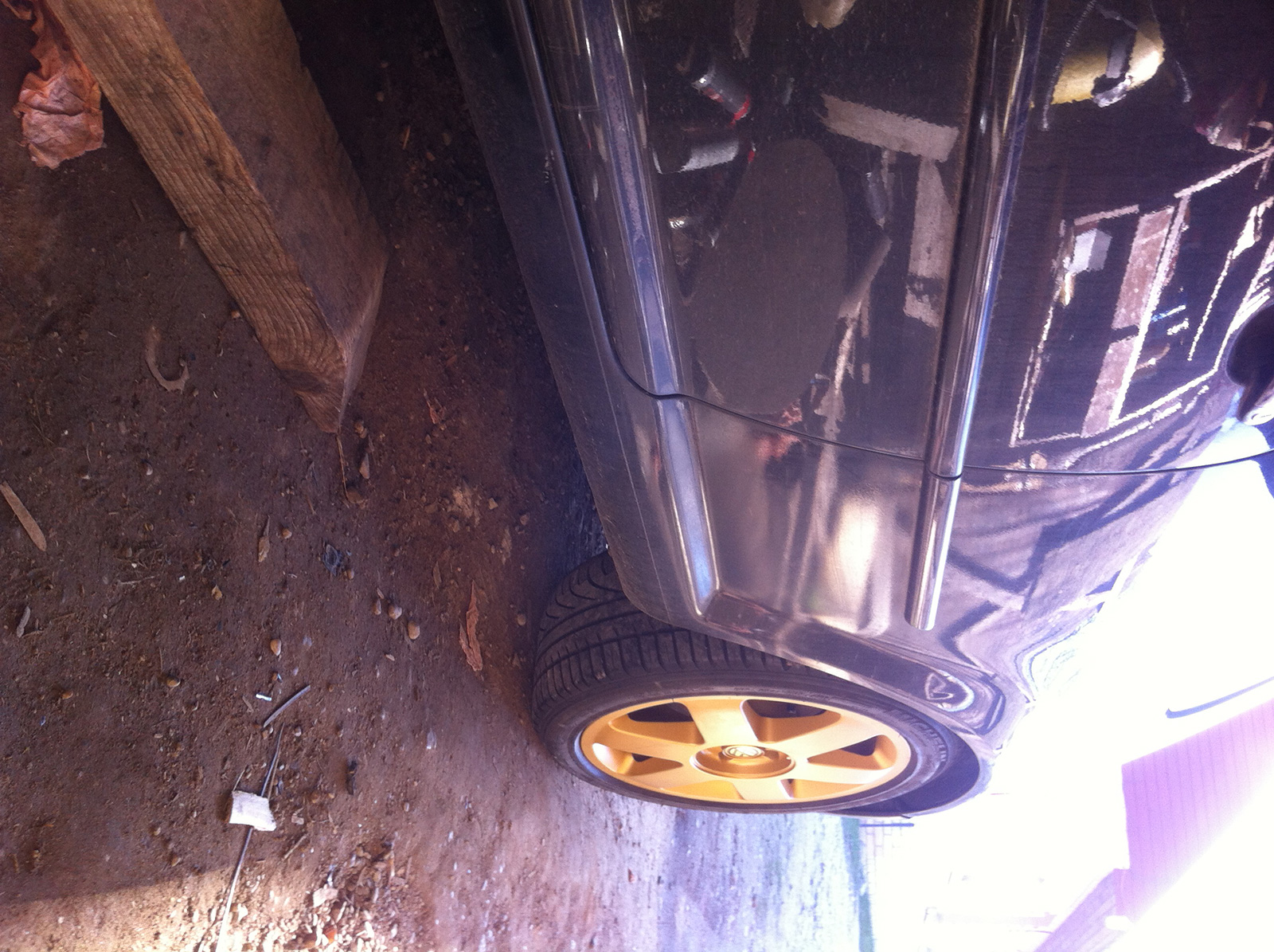

Un tāds skats pavēras no priekšas + vēl pieliku lūpu :lol:

vidējā reste būs vietā?

Frukts wrote:vidējā reste būs vietā?
Pagaidu variantā nē, kad varēšu atļauties citu buferi nopirkt, tad rūpīgāk graizīs un līmēs. Tad arī plāns mēģināt visu atstāt vai sietu likt :/

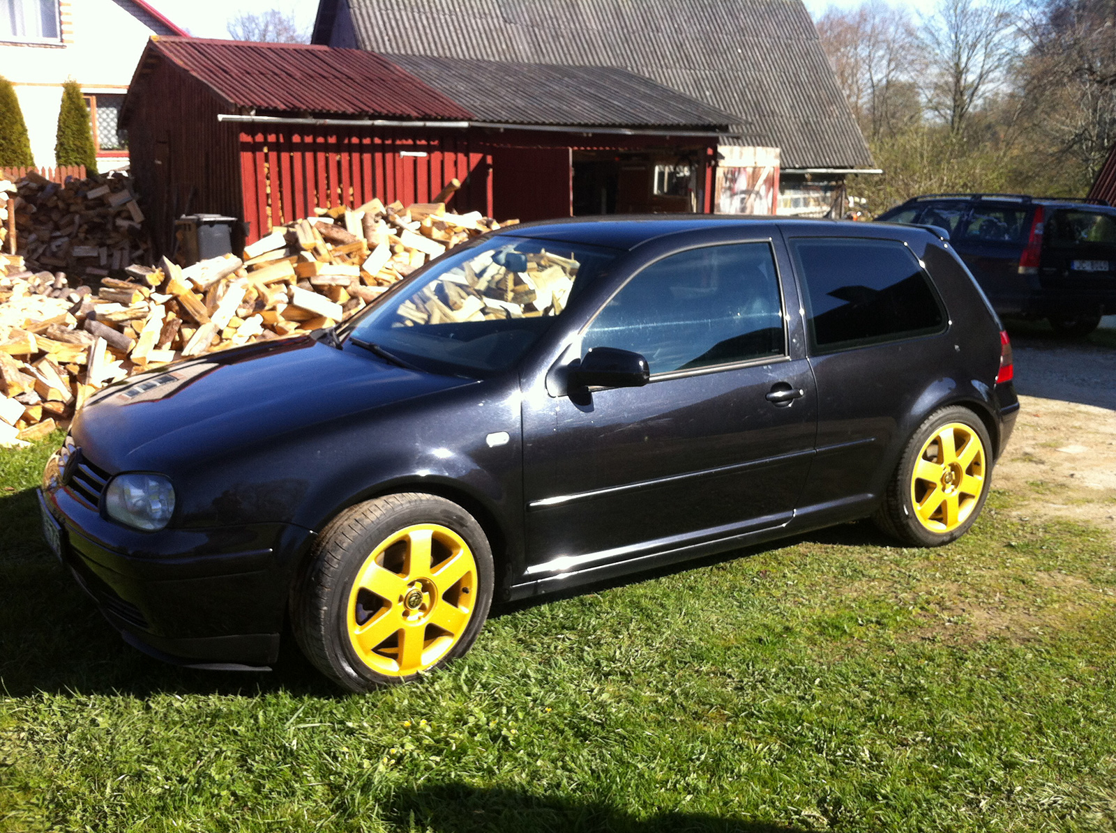

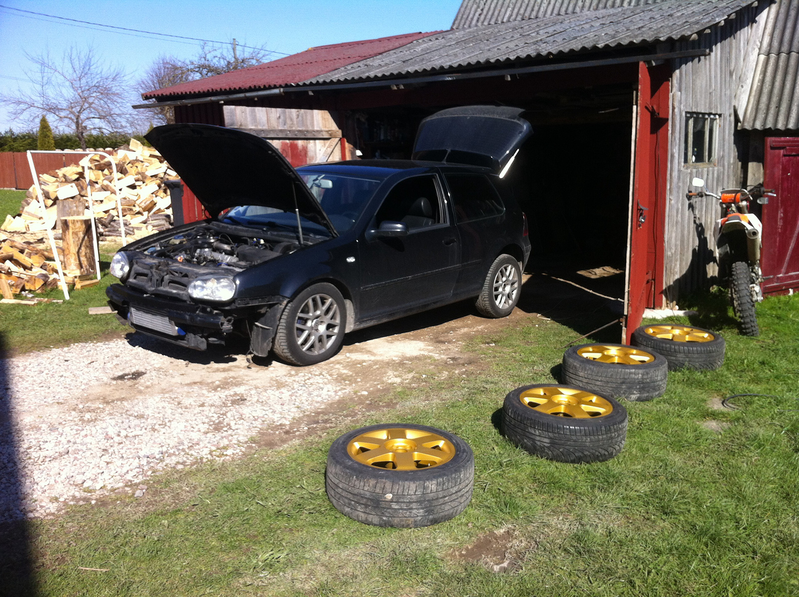

Šis tas sadarīts pa nedēļas nogalēm:

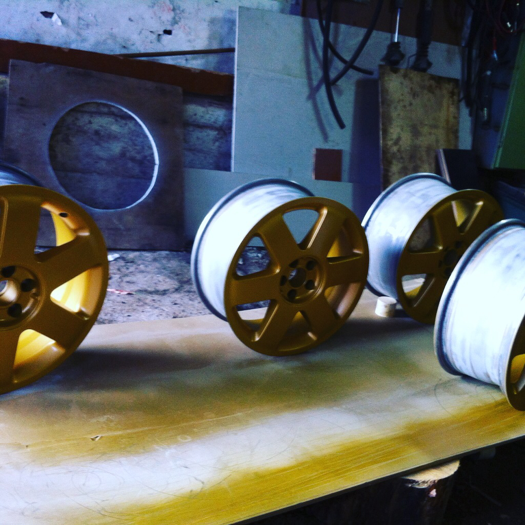

Sakrāsoti 3 komplekti disku, viens no tiem mans.
Izdomāju ko uztaisīt, lai nav aizmugurē jāliek flancis. Tas vēl procesā.
Samērīts izplūdes kolektors un turbīna, kkad, kad nobeigšu skolu, tad jāsāk pametināt un vilkt ic trubas.

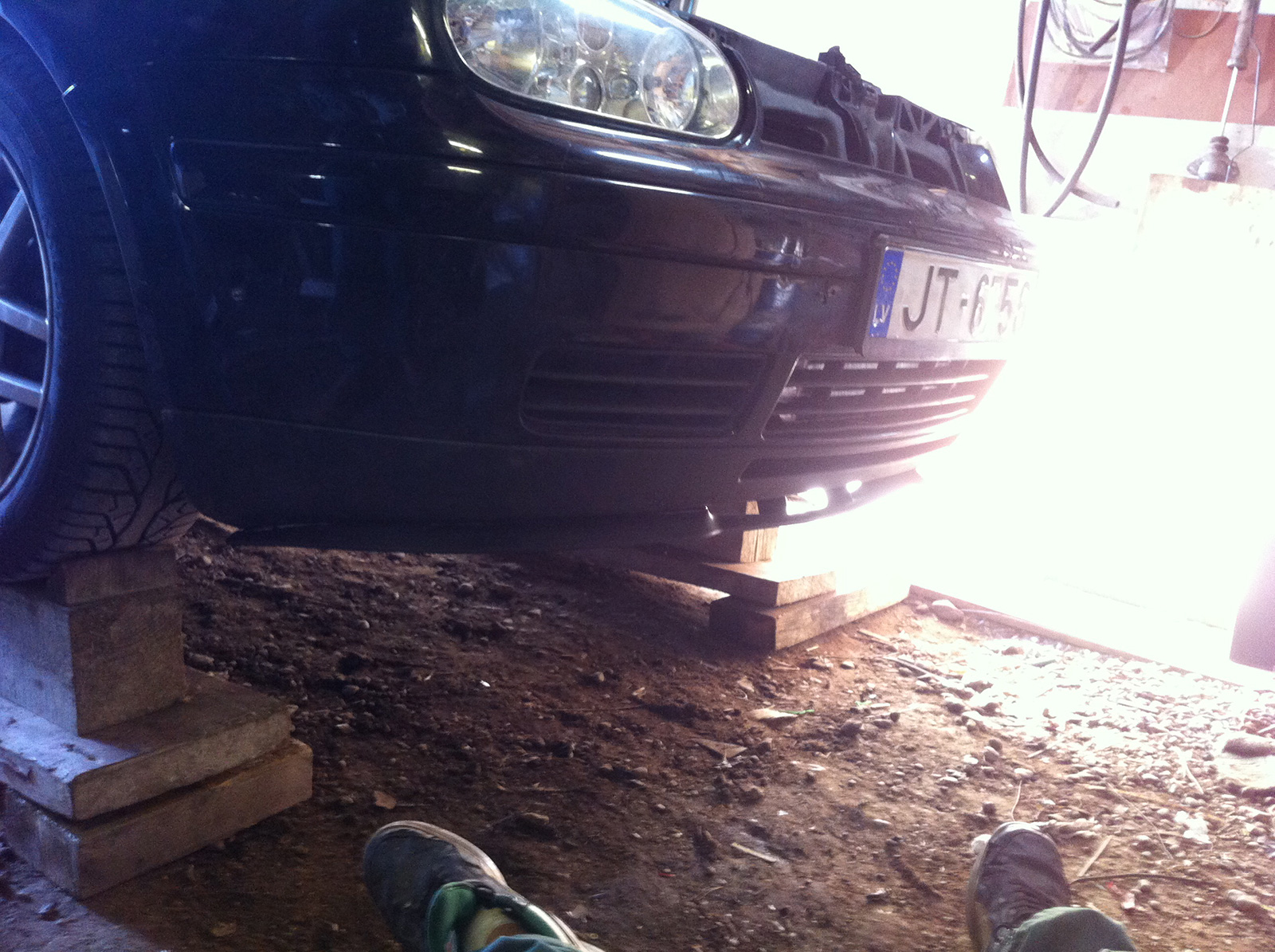

Pagraizīju vēl buferi, lai vidējā reste der vietā, lūpa pabīdīta vairāk uz atpakaļu, lai neizskatās pēc briesmoņa.
Bija problēmas ar lādēšanu, nopirku jaunu lādēšanas releju ar oglītēm, viss bumbās.
Bija pazudusi diezgan jauda, palasījos un secināju, ka MAFs nobeidzies, jo atvienoju viņu un visi lopiņi atpakaļ savā vietā.
Kko lēnām vēl jāpačubinās, lai var uz festu braukt! ;)

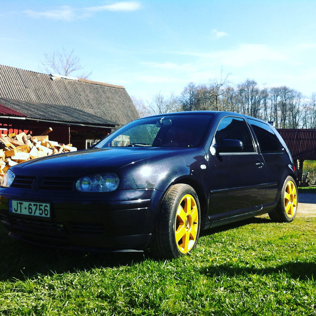

Vēl bildītes.

Klau, nem nost to lūpu, goda vārds, tā būs glītāk
Bet lūpu notirgo kādam kam ir r32 bampers

Cik biezs tev tas ic? Es savejo nekadigi nevaru dabut zem restitem, ja nu vienigi dzeses radiatoru pie motora nepiekarinu :D

Marisio wrote:Klau, nem nost to lūpu, goda vārds, tā būs glītāk
Varbūt.... ja galīgi sāks nepatikt, tad nemsu nost :D
Diezvai kāds pirks, ir jau mazliet aphakota

Myers wrote:Cik biezs tev tas ic? Es savejo nekadigi nevaru dabut zem restitem, ja nu vienigi dzeses radiatoru pie motora nepiekarinu :D
Neatceros cik biezs vins bija, bet nu apakša IC ir kādu cm attālumā no kondiskas radiatora. Un ļoti daudz nācās apgraizīt buferi un vidējo resti, lai derētu virsū. Vēl jau nezinu kā būs ar trubām, bet noteikti arī būs daudz jaizgriež, lai restītes derētu iekšā.

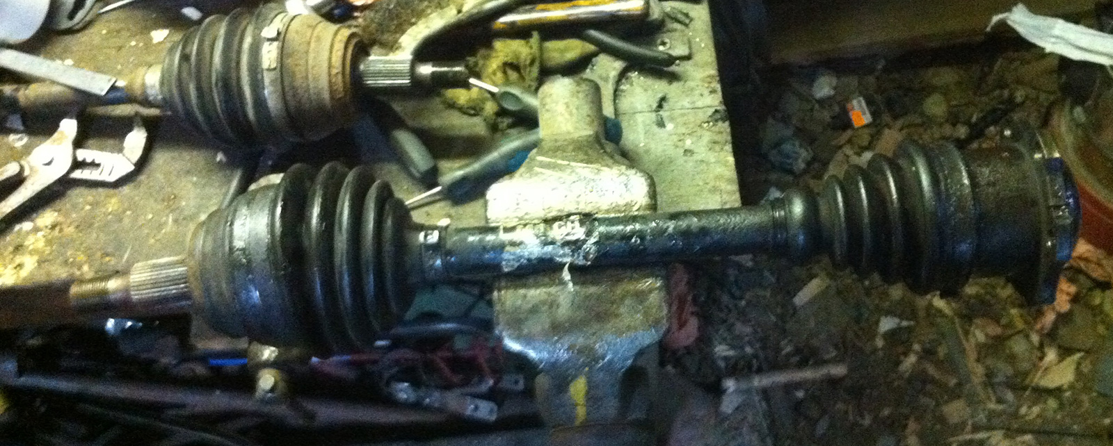

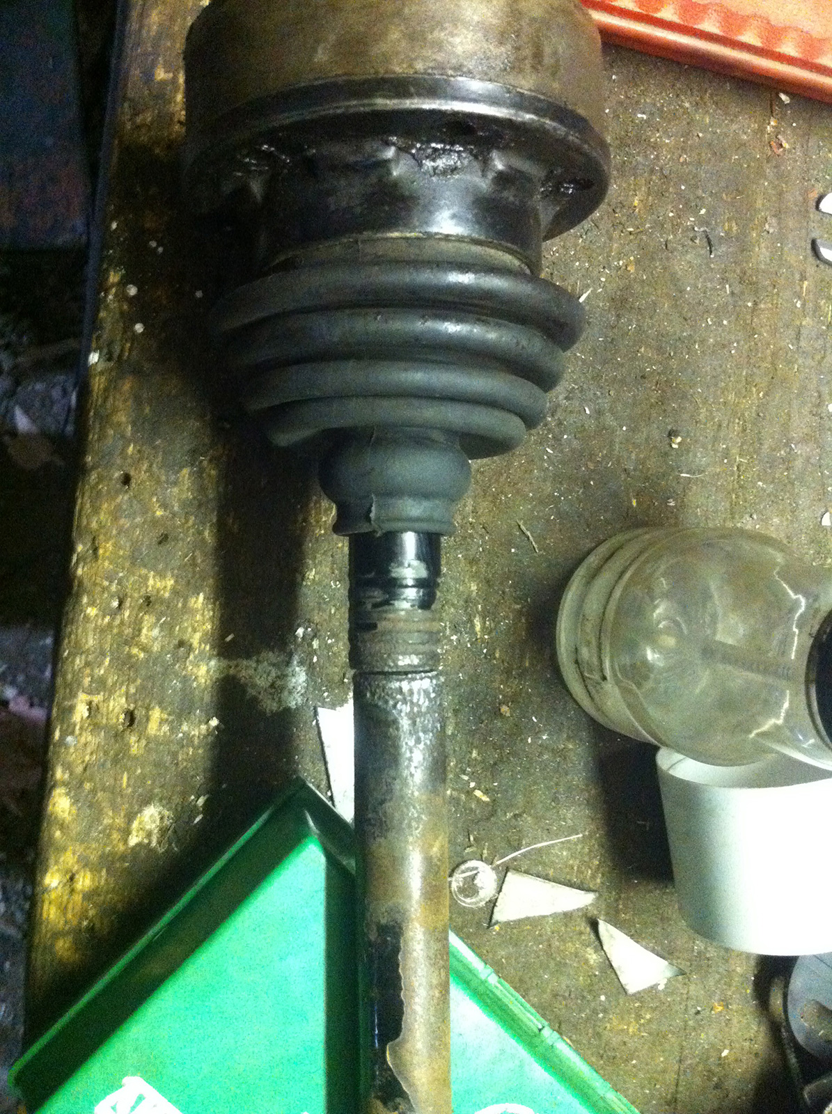

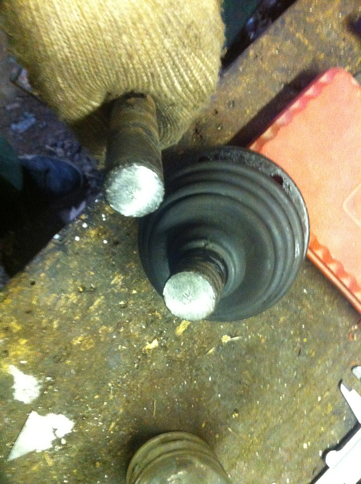

Aizvilkos uz laukiem, paņēmu pusasis un kārbas galus no vr5, nomainīju un cerams, ka resnāks stienis turēs visu vietā :)
vr5 pusass, resnāka nekā tdi

Kads iemesls tam , ka mainiji pusasis uz resnakam? Parluza?

Myers wrote:Kads iemesls tam , ka mainiji pusasis uz resnakam? Parluza?
Nu jā, nogrieza un nebija tādas pašas ko likt vietā, tāpēc liku kādas ir un cerams, ka nākotnē arī nāks par labu, kad palielināsies jauda.
