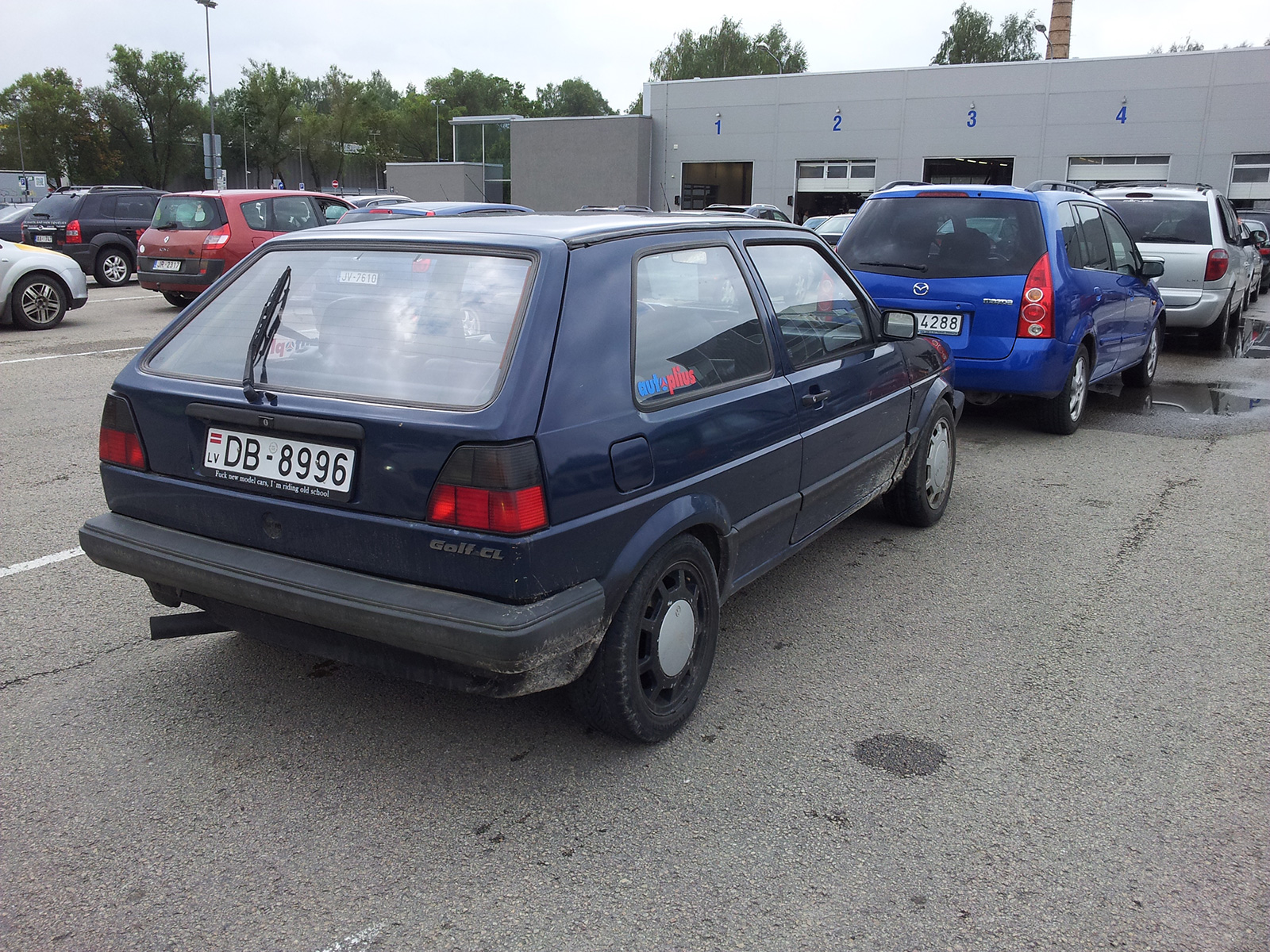

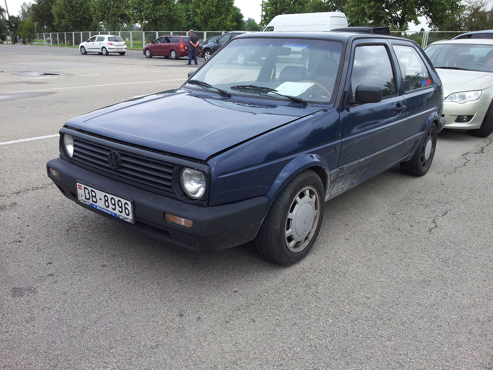

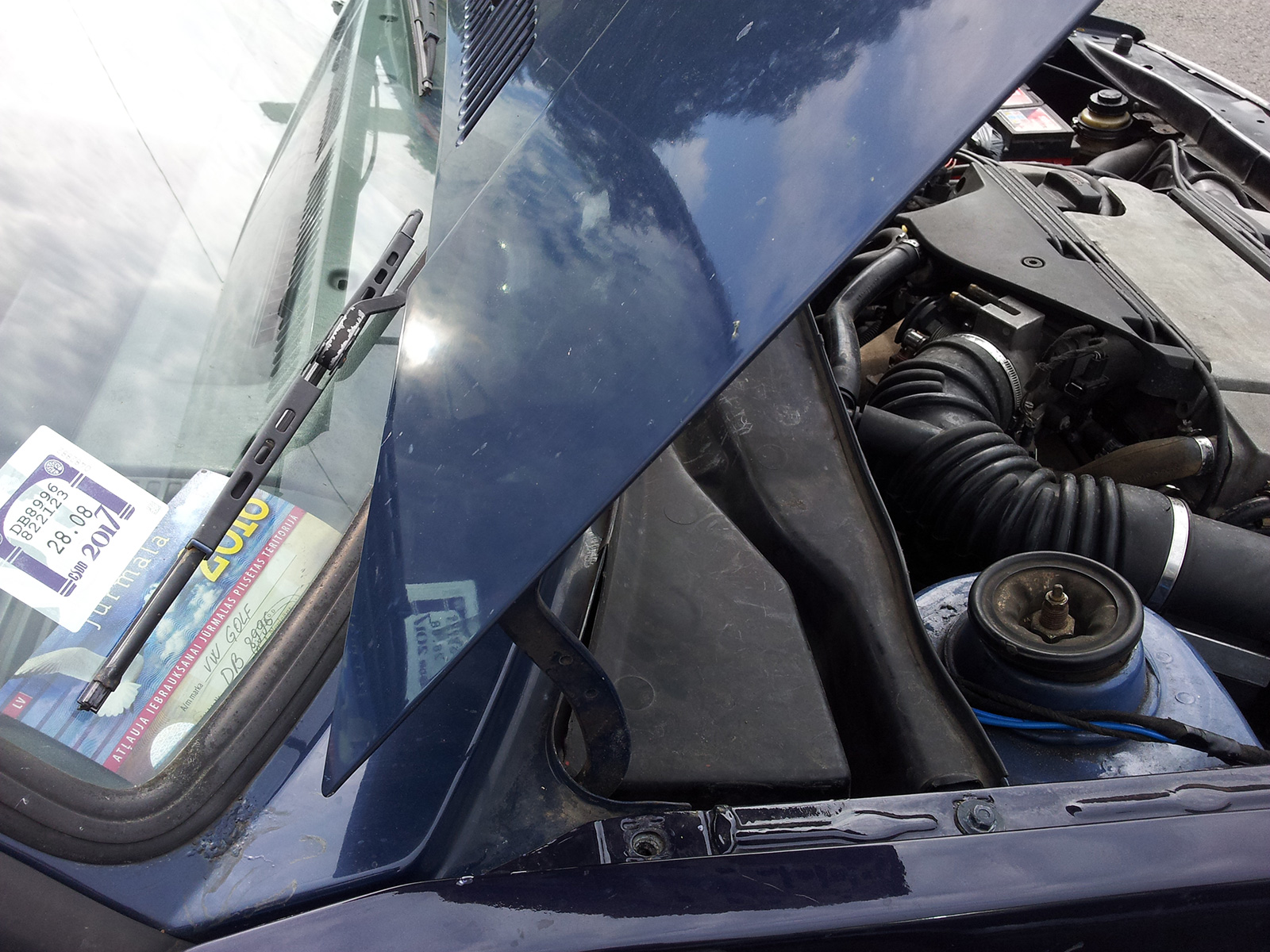

Pienaca atkal moments iet skati ar vr6=]ka vienmer vis tika taisits pedeja bridi,saskruvetas siksnas,sedeki,nonemtas sporta detalas,riteni samainiti vietam,haube,bampers utt.
Diemzel inspektors izdomaja ka vajag mainit lodbalstu,kura es nekada lufta neatradu,ielika 2.nu taka par motoru neko neteica,aizbraucu nomainiju lodbalstu pa 13.60 TRW,samaksaju 14.56 par atkartotu parbaudi,nostaveju rindu pie cita inspektora un aizbraucu ar jauno TA.

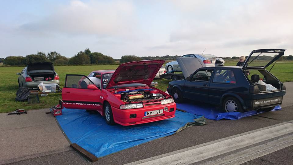

Dragrace sezons ir noslegts,bija daudz brinumu
Stock klase zaudeju 0.084sek Audi S3 un 0.018sek Honda Integra,rezultata dabuju 4.vietu
Handicap nacas brukt ar labakiem saja klase,un ists brinum-atkal 1.vieta

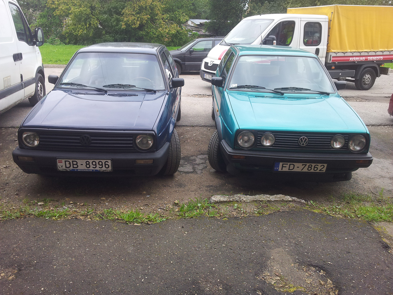

Zilais golfs rit bus nomazgats un iedzits garaza uz ziemu un cerams tuvak sezonam dabus izvirpotu galvu,zirnekli un Megasquirt 2.5 ar visam ekstram,
Meginu izdomat ka jaizskatas zalam
Salona bus brunais mikstais panelis ar digifizu,el.spoguli,el.stikli,brunais konsolis,brunie plaukti bagaznieka,besa alkantara griesti un durvju vidini,sedekli bus melnais ColourConcept ar bruniem alkantara vidiem un apsildi,nardi koka sture.bagaznieka paklaji eksiste tikai melnie,tapec paklajs domaju bus melns.
Zel bet muzikai golf2 nav domats palielam,bet ja budzets atlaus bus klasiskais Pioner RS88 magis ar procesoru,midbas dinamiki durvjos,pikstuli augsa un buferis no Taureg rezerves ritena vieta.Viss bus pieslegts pie 6kanalu pastiprinataja zem aizmugureja sedekla.
Visi pagriezieni bus oranzie,reste bus jauna tipa bet nezinu 2 vai 4lukturu??
Liels jautajums ar bamperiem,platie visi bediga stavokli un stav visiem skibi,taka vairak skatos uz sauriem starp meliem un ar hroma liniju?
Gribu ari uzlikt G60 arkas un slieksnus,bet tos bus jakraso kka jo ir defekti un pielagot pie sauriem bamperiem,platiem moldingiem,plato lupu sauram bamperam ar ventilaciju bremzem
Stabilizatori,disku bremzes 256mm soreiz,aizmugure mk4 tipa bremzes
Bus ari coiliveri,vel nezinu cik dargos nemt,diski bus Borbet A R15 J7 pilnigi puletie ar 175/55/15 riepam
Motora izvela starp dargo 16V ABF,ekonomisko ikdienas TDI,VR6 cels jau iziets ari,soreiz bus 8V 2.0 2E(ceru ka ar citu vadibu lai nebutu gaisa meritajs)ar iso 020 karbu.
Re: ASRock"s MK2's GTI+VR6
Viss smuki jau saplānots!
Super!
Ceru, ka viss izdosies Tev. Jaunā tipa reste ir tāda, kā bildē vai savādāka? Neesmu iepriekš interesējies.
Manuprāt labāk būtu ar diviem lukturiem. Bet tas tā.
Ja būs ar to čiksu, kas bildē, izskatīsies labi.ASRock wrote:Meginu izdomat ka jaizskatas zalam
Tu neizvaro tos oriģinālos CC beņķus ar alakantru, labāk man pārdod. Man tieši apšivkas no melnā CC tagad ir, sanāks pilns komplekts.ASRock wrote:sedekli bus melnais ColourConcept ar bruniem alkantara vidiem un apsildi

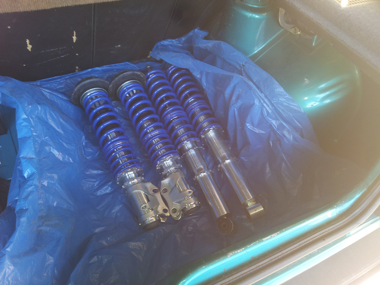

zalam iegadati koiliveri,zilam innovate un audi spoles,driz tiks uzstadits regulejamais kompis

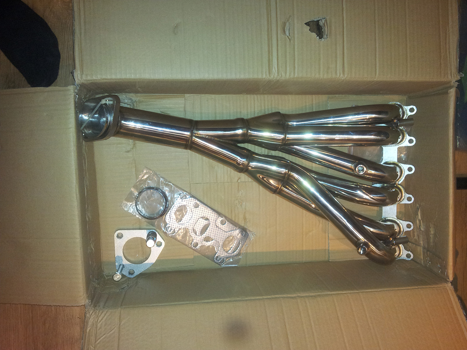

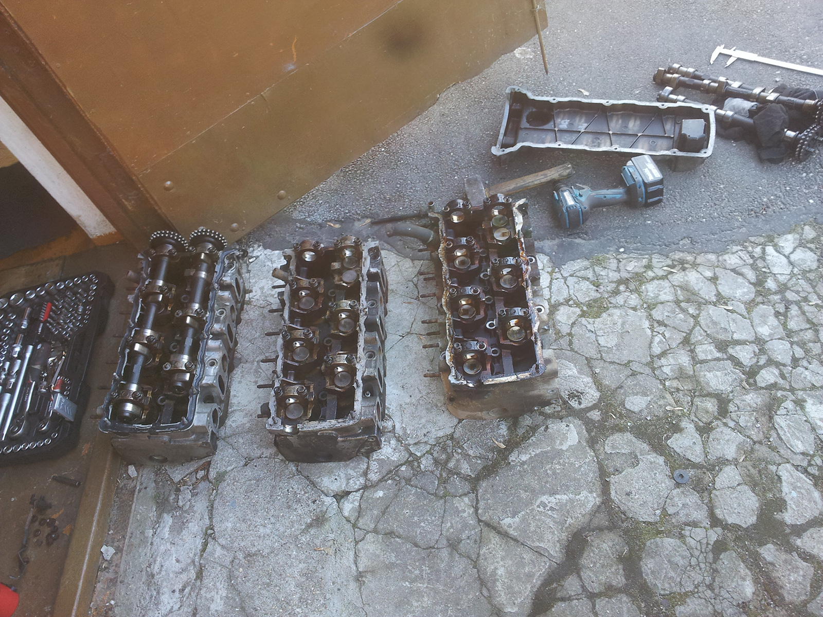

Leni,bet kkas iet uz prieksu,aizbraukts uz EMTmotorsports(uzskatu ka labak neka vini neviens galvu neuztaisis),atdevu galvu,sarunajam ka
1)Bus parbaudita uz taisnumu,plaisam un ari caurpludi
2)Izjaukta
3)Bus precizi aprekinati varstu un kanalu platibas un iespejas izvirpot
4)jaunas vadiklas
5)CSN virpoti varsti
6)3 lenku sezas
7)atvieglinati varstu skivji
8 )mehaniskie kompensatori
9)sarekinats iepludes kolektors un droseles platiba,varbut tiks sagriezts un parmetinats
kantoris lieko naudu nenem,bet vis prieks ap 700evro
10)tam visam vajag ari izpludi,sarekinats zirneklis maksa ap 650evro,tik daudz nevaru atlauties,tapec palasot forumus,izpetot ebay'u,saprasts ka sarekinato nekur nenopirkt
pasutiju vnk pec bildem labak samtinato pa 180evro,atnaca pa 6deniem no UK,nebus ideali,bet ceru Erglis atradis optimalo risinajumu
11)Blives un skruves galvai uz parejo naudu
Kopejas izmaksas ap 1000evro+vel vajag vadibu,planots pieagums ap 20% jaudas,kkur 210HP nakosgad
