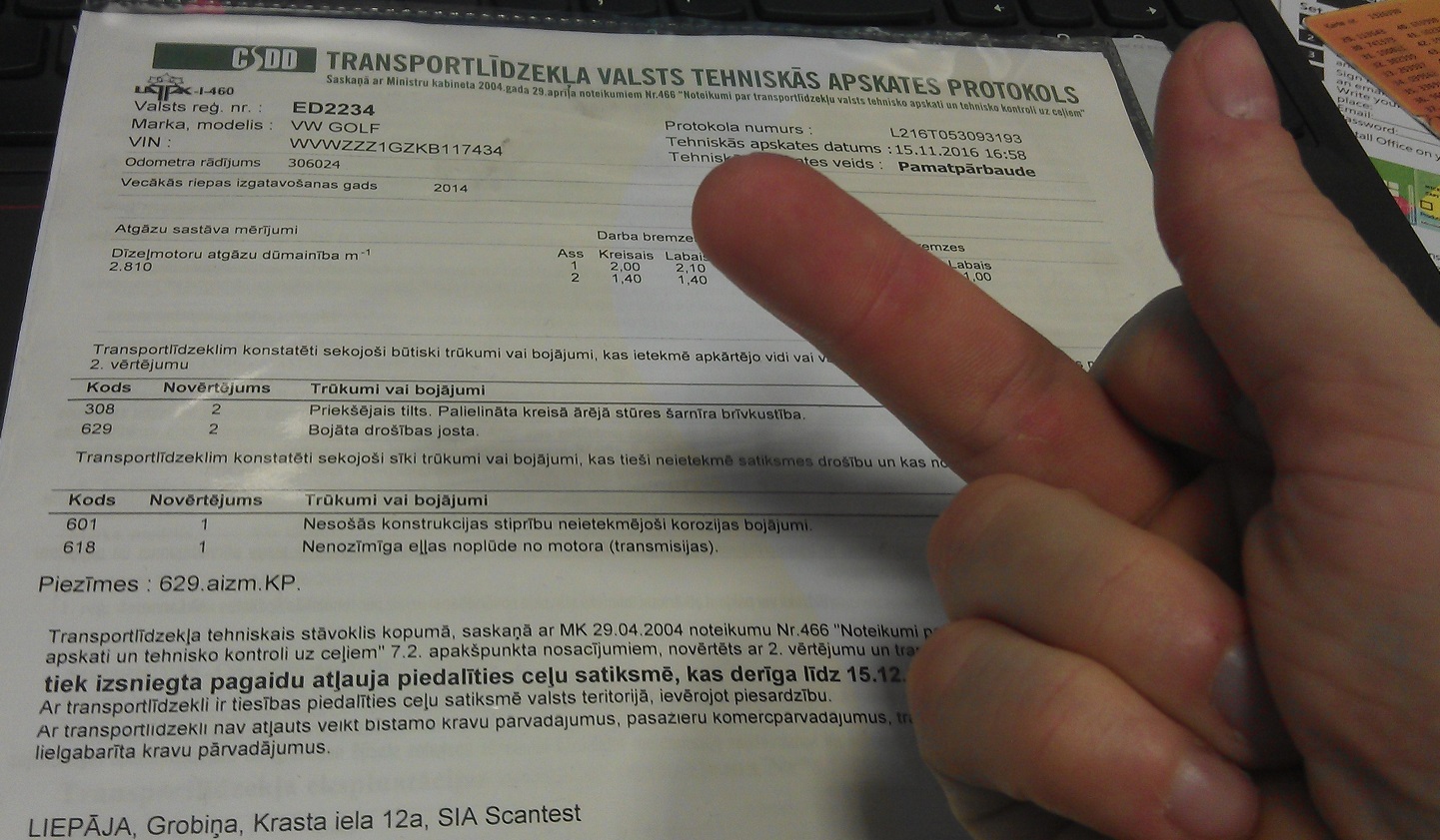

Re: Urmas Mk2
Post by Urmas » 16.11.2016, 16:16
Kre%#^i.

Re: Urmas Mk2
Post by DODmanSOJU » 16.11.2016, 16:49
Kas tad ar jostu noticis??

Re: Urmas Mk2
Post by Urmas » 16.11.2016, 17:52
Nav ne jausmas, taču apmēram centimetru dziļš bojājums.
Meklēju lietotu vad. puses pakaļējo jostu. Liepājā.
