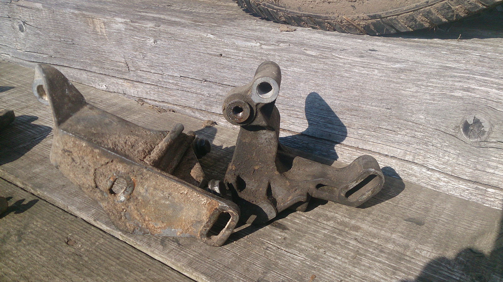

Tad nu tā.. Šodien biju sasparojies likt virsū stūres pastiprinātāju.
Šogad pirmais mēģinājums aizbraukt līdz estakādei beidzās ar gājienu pēc traktora :D

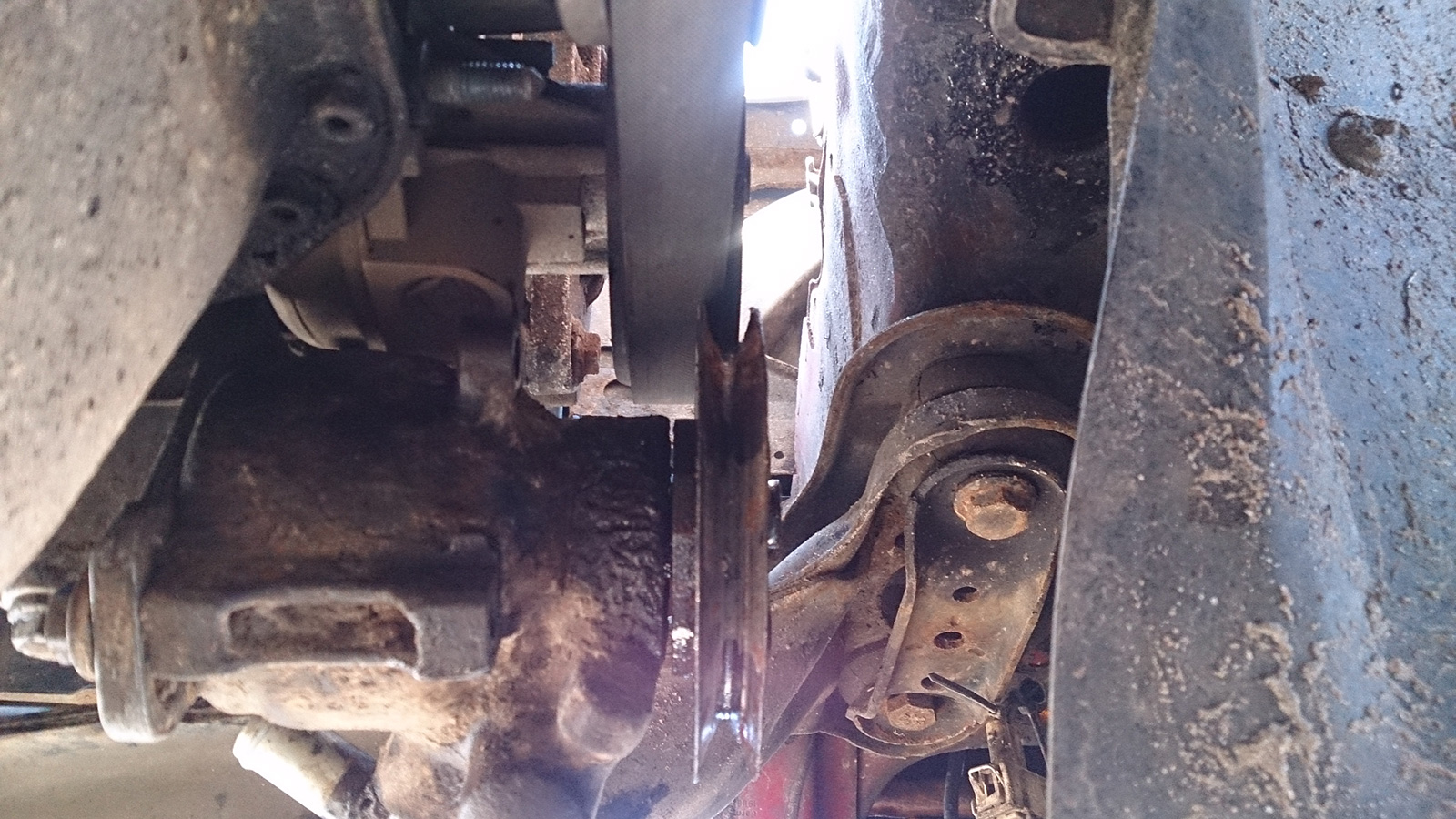

Rezumē ir tāds: Nezinu, kas jums ir par motoriem un sūkņiem, bet mans Mk2 sūknis nu nekādīgi neder uz mana Mk3 motora.
Pirmkārt jau kronšteini ir pavisam savādāki
Mk3 kronšteinā to sūkni nekā nemaz nevar iestiprināt, savukārt ja liek Mk2 kronšteinu virsū, tad sūknis stāv tā:
Bet arī ar citu skriemeli problēma neatrisinātos, jo no labās puses viņu tāpat nevar nostpirināt ne ar Mk2 kronšteinu, ne ar Mk3

Post by Marisio » 28.03.2016, 20:23
Jā, šis sūknis tev neder, bet pēc bildēm spriežot, tev tur iztrūkst kronšteina daļa
Re: zipo93 Jetta Flair 1991.g.
Post by zipo93 » 28.03.2016, 21:09
Ja tu domā kronšteinu, kas nāk labajā pusē, man ir, bet nav uzlikts.
Post by Marisio » 28.03.2016, 21:17
zipo93 wrote:Ja tu domā kronšteinu, kas nāk labajā pusē, man ir, bet nav uzlikts.
domāju to, kurš ar divām skrūvēm, aizmugurē pie bloka stiprinās
vēl vari mēģināt izvirpot flancīti, lai iznestu skriemeli uz āru
Post by zipo93 » 28.03.2016, 22:22
Iespējams atklāju mistēriju - man trūkst kronšteins Nr. 11
