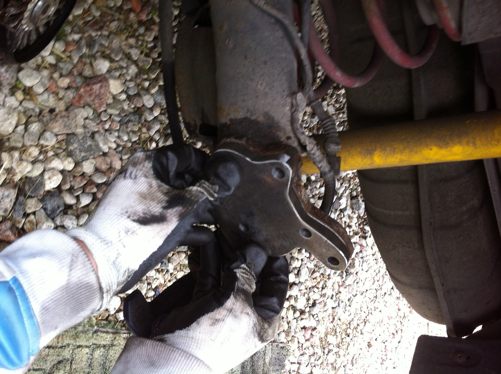

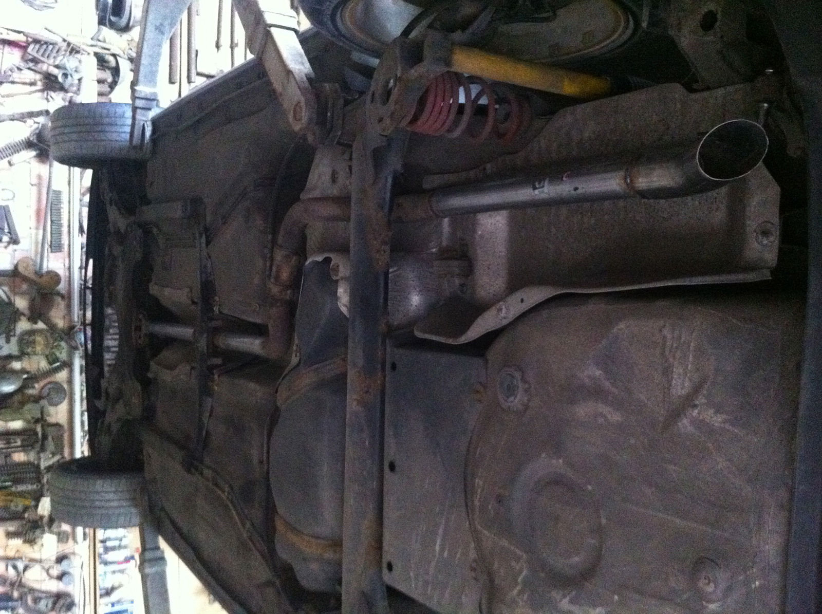

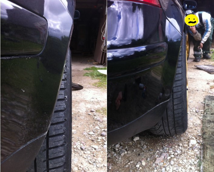

Beidzot dabūju starplikas 1cm, vēl varētu sasēdināt un tad riepa būtu līdz ar arku, bet liekas, ka jau izskatās labāk :)
Un visā garumā taisnā truba ar oriģinālo diametru.
Tālāk jāgaida brīnums, kad taps zirneklis ar turbo :p
Kā arī nomainīti visi gultņi un saregulēta savirze...

Kapec tadas starplikas? :?

Myers wrote:Kapec tadas starplikas? :?
Nu tas pats kas flancis uz asi, tik vien tāda lieta, ka gultnim nav tik liels stress. Un viss jau tikai vizuāli, lai ritenis nav pazudis lielajās arkas.

Interesanti. Nepierasta vieta kur likt flanci. Pats taisiiji vai nopirki gatavu ?

Jrs85 wrote:Interesanti. Nepierasta vieta kur likt flanci. Pats taisiiji vai nopirki gatavu ?
Home made.... :)
Ja kāds licis ir drop plates aizmugurē, tas jau arī darbojas uzreiz kā flancis, tā kā pilnīgi nekā slikta, izņemot uz apskati noteikti būs jāņem nost, bet vrbt jau var kaut kā noslēpt.
