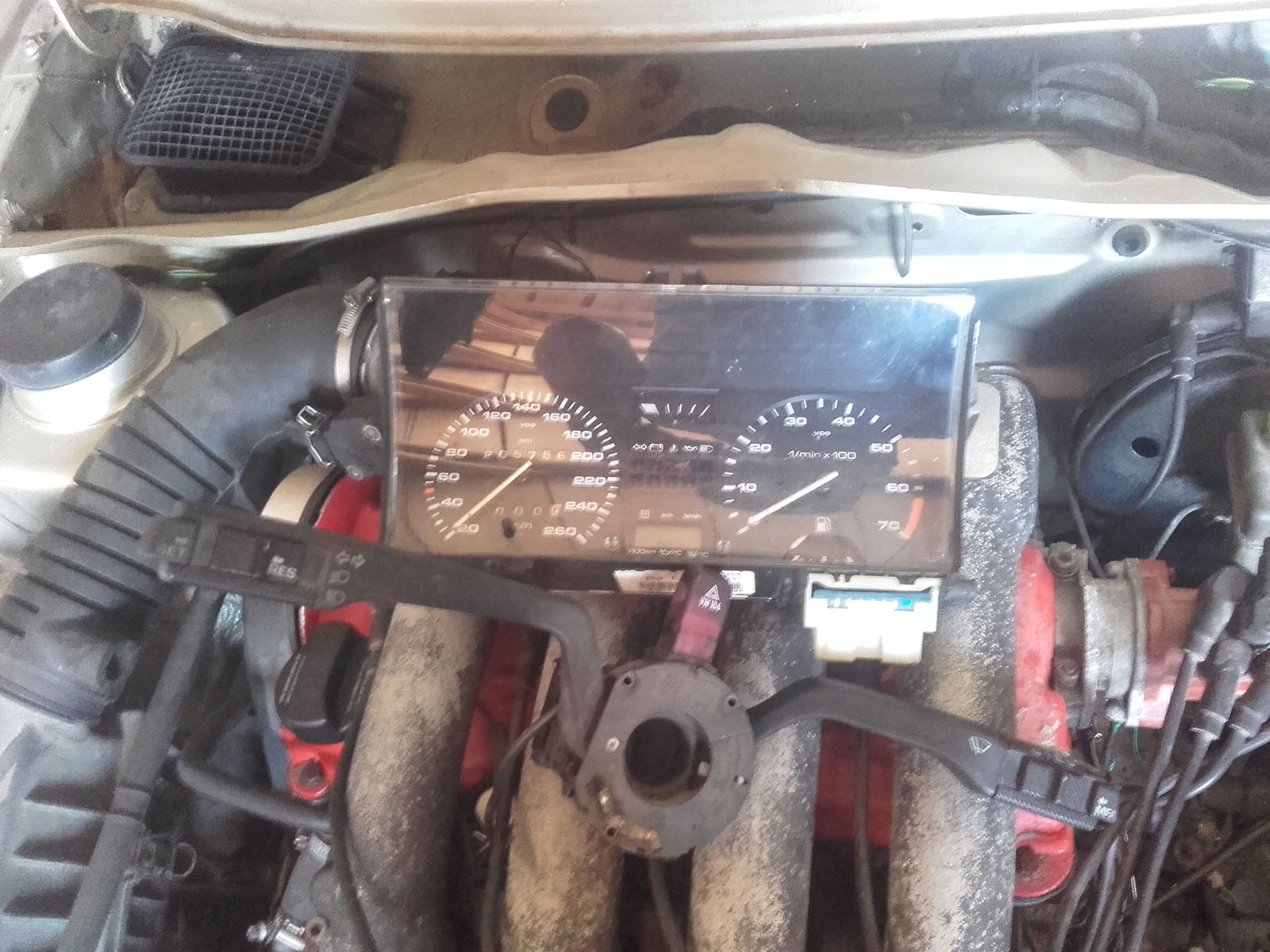

Post by jj-ozzy » 07.07.2018, 21:04
Kaut kas kustas uz priekšu, bet ir daudz sīkumi un pāris neskaidrības.
Viens ir tas, ka ar mk3 ABF paneli pagriežot aizdedzi eļļas spiediena lampiņa iedegas, bet ar mk2 paneli neiedegas. Panelim ir nezināma vēsture, bija PG motoram, tāpēc pats pieļauju ka diodes lampiņa izdegusi.
Otrs, bija droselei nomiris tukšgaitas mikroslēdzis. Mikroslēdzi dabūju jaunu, protams atsevišķi. Šobrīd ir labāk kā iepriekš, 1800rpm vietā tagad 1200rpm. Zinu ka droselei to mikroslēdzi regulē, jo strādā arī kā atdure. Varbūt kāds zin, kā pareizi to darīt?
Un pēc VCDS tukšgaitas režīmā 1 grupā measuring bloks tukšgaitas režīmā 4 logā parāda 10000000 bin. bits, pie 1200rpm
Un uzdodot gāzi parāda 00010010.
Varbūt kāds var ieteikt ko skatīties, lai saprastu kas man tur nepareizi?
