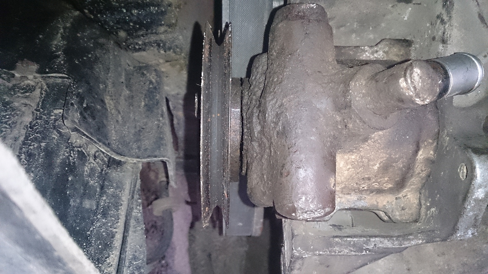

Kronšteini ir tagad visi, ko vajag, arī skriemelis ir iegādāts, laikam, no Mk3, jo tas, kas oriģināli bija virsū ir mazāks diametrā, bet rezultāts apmēram tāds pats.
Jāliek skriemelim garākas skrūves un jāmet šaibas apakšā, iznesumam

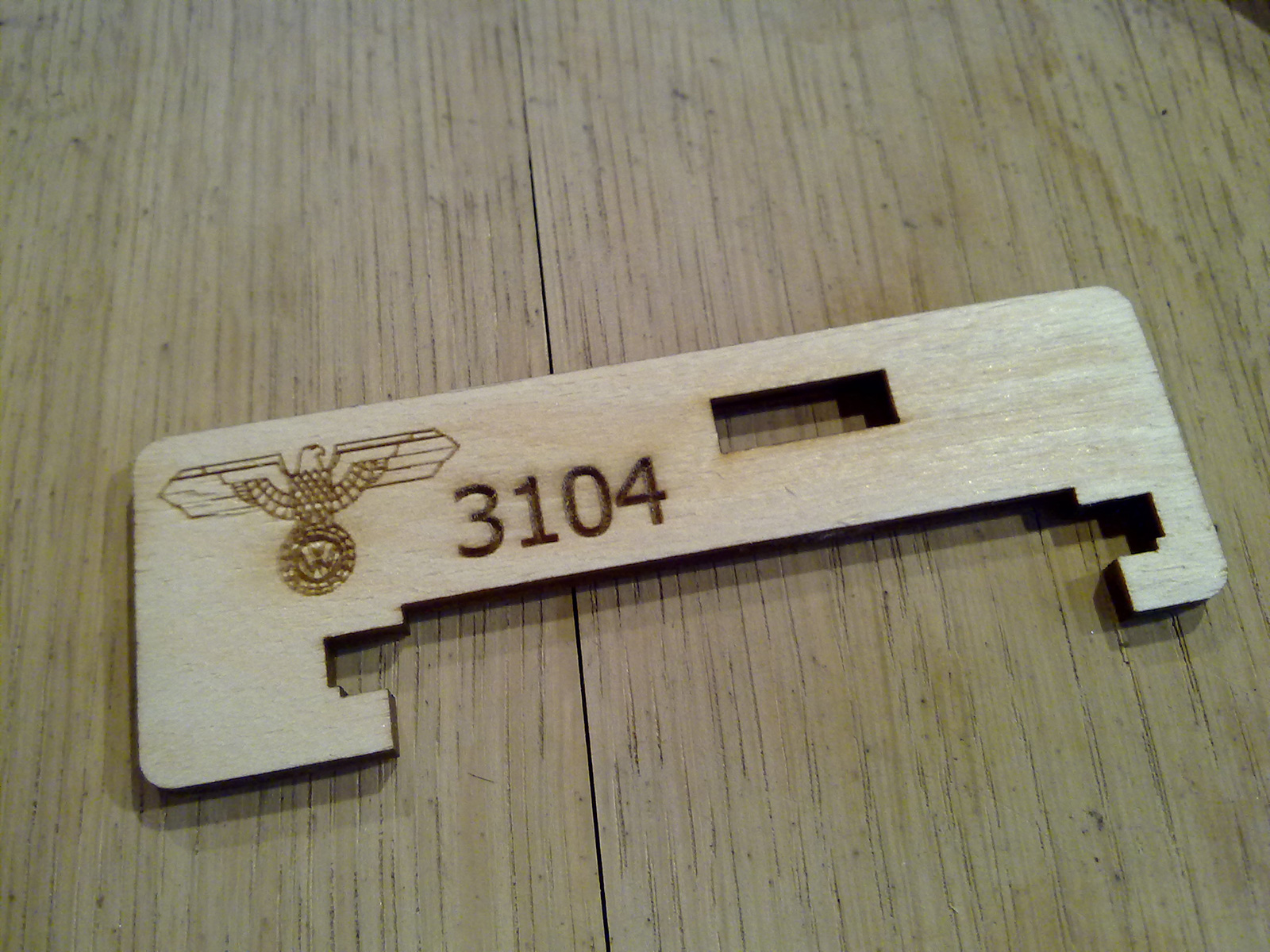

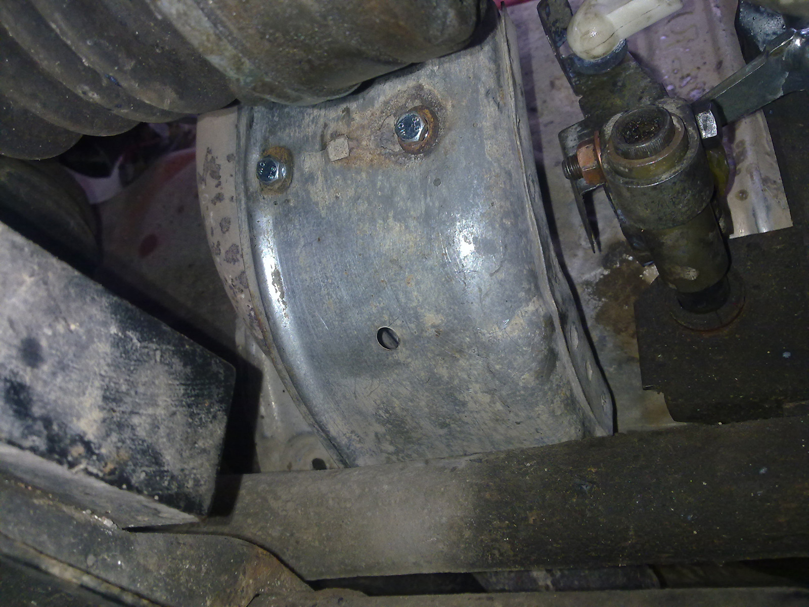

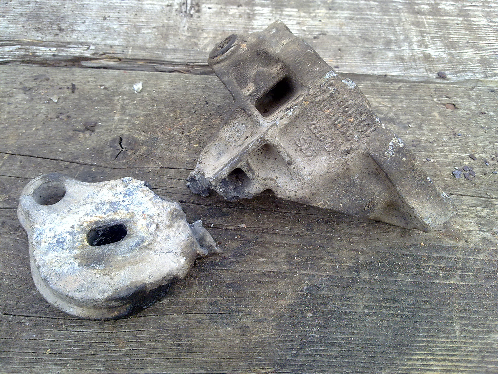

Šajās brīvdienās sanāca laiks kaut ko padarīt, tad nu mainīju kārbai eļļu un kaut ko tur pētot un ļurkājot ieraudzīju pārsteidzošu skatu, kurš pēc kāda laika jau bija apskatāms labāk:
Nav ne mazākās nojausmas, kā kaut kas tāds var notikt, bet viņš ir bijis jau metināts tajā vietā. Par laimi nebiju vēl atbrīvojies no vienas pusbeigtās kārbas, kas aizņem vietu un no tās paņēmu kronšteinu.
Tā kā procesā nācās izjaukt kulisi, tad novērtējot detaļu nodilumu secināts, ka jāmaina kas maināms. Kamēr gaidu detaļas, protams, ar kaut ko ir jābrauc, tapēc saliku visu atpakaļ un šoreiz kulisi regulēju izmantojot spectoolu. Internetā atradu rasējumu un voila:
Ērglis rasējumam tika pievienots atsevišķi

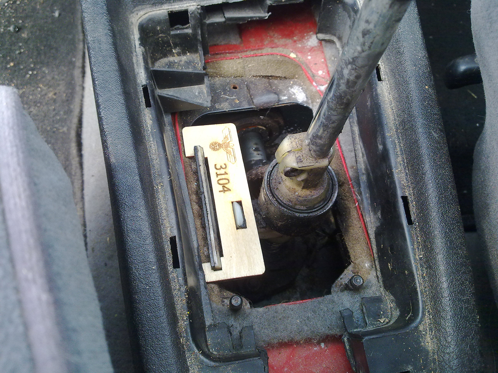

Tas spectoolis nodrošina kloķa viduspozīciju?

Procedūra ir šāda: atskrūvē vaļā uzgriezni, kas ir tā stieņa, kas aiziet no ātrumkloķa uz motortelpu galā, lai brīvi kustās tā vieta, tad uzmauc virsū spectoolu kā redzams attlēlā un uzgriezni atkal pievelk.
Tā plāksnīte nodrošina precīzu "neitrālā" pozīciju kā arī neļauj kloķim izkustēsties, kamēr velc skrūvi.
Pēc tam vēl ar to 4mm iekšējo seškanti uz ātrumkloķa atspriego ekscentru un to rotējot pieregulē "pirmo" un vajadzības gadījumā atkārto procedūru ar plāksnīti.
Ar tādu spēli kulisē kā manam auto, šāda regulācija ir tikai tāda aptuvena, bet kad būs salikts viss jauns, tad varēs visu nolikt precīzi.

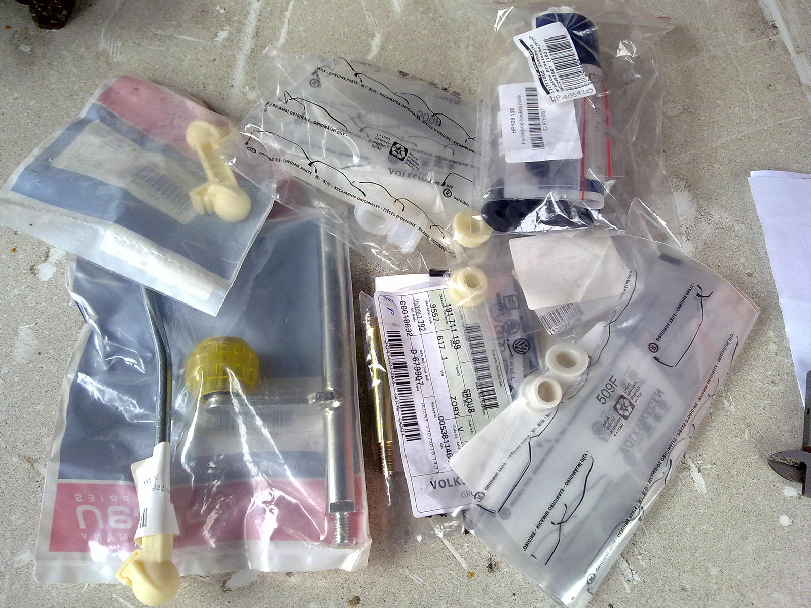

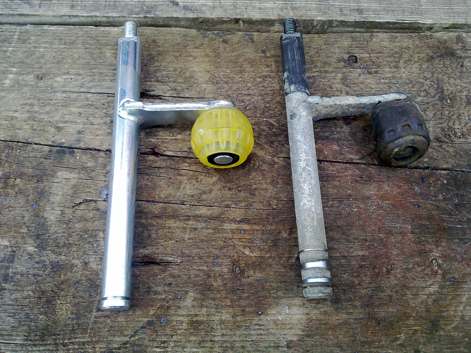

Kulisei jauns viss, ko var dabūt
Tā izskatās gadu lietots Topran vs jauns
Tagad ir pavisam cita slēgšanās, neviena pārslēgšanās neprasa nekādu piepūli, kā slēdz tā ir. Arī cik nu tagad ir pabraukts, tad pirmais robs arī vairs tā nečakarējas kā kādreiz.

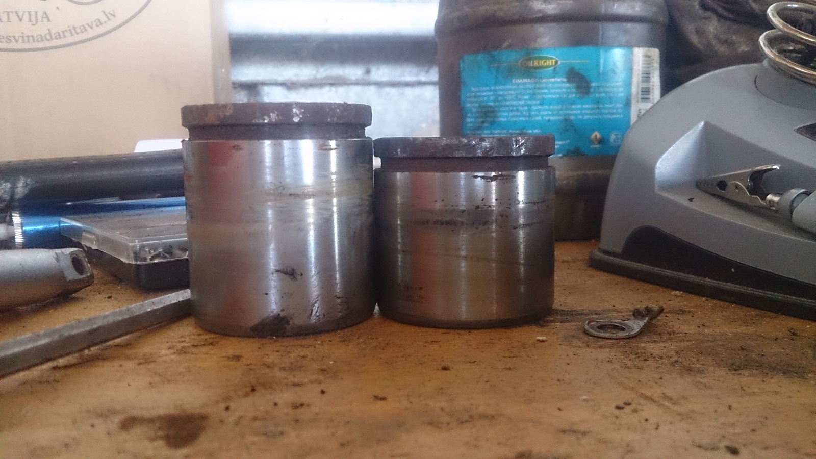

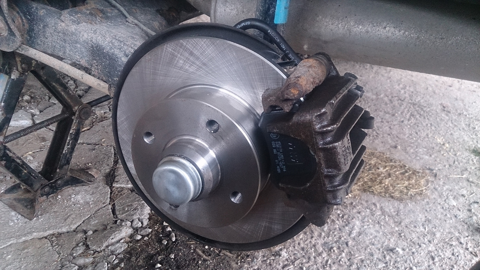

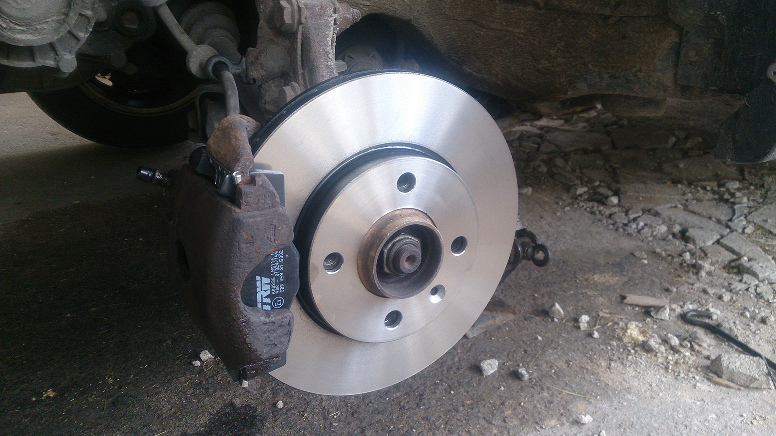

Aizmugurē uzlikti Boras 41mm suporti ar jauniem virzuļiem un gumijām kā arī jauni bremžu diski + kluči un pie reizes gultņi. Uzlikts arī jauns bremžu spēka regulators. Bez viņa likās, ka bremzējas ievērojami labāk, bet ja jau inženieri tādu konstrukcijā paredzēja, tad lai jau ir.
Priekšā arī bremzes restaurētas, ja tā to var nosaukt.. Ilgi dabūju nočakarēties kā arī pirkt papildus remkomplektu dēļ tiem baltajiem ieliktņiem vadīklu gumijās. Grūti ieriktēt vietā, bet viegli sabojāt
Nez kapēc suportos bija dažādi virzuļi. Tie, kurus es nopirku jaunus, bija vēl maķenīt augstāki, bet abos suportos iegāja bez problēmām.
