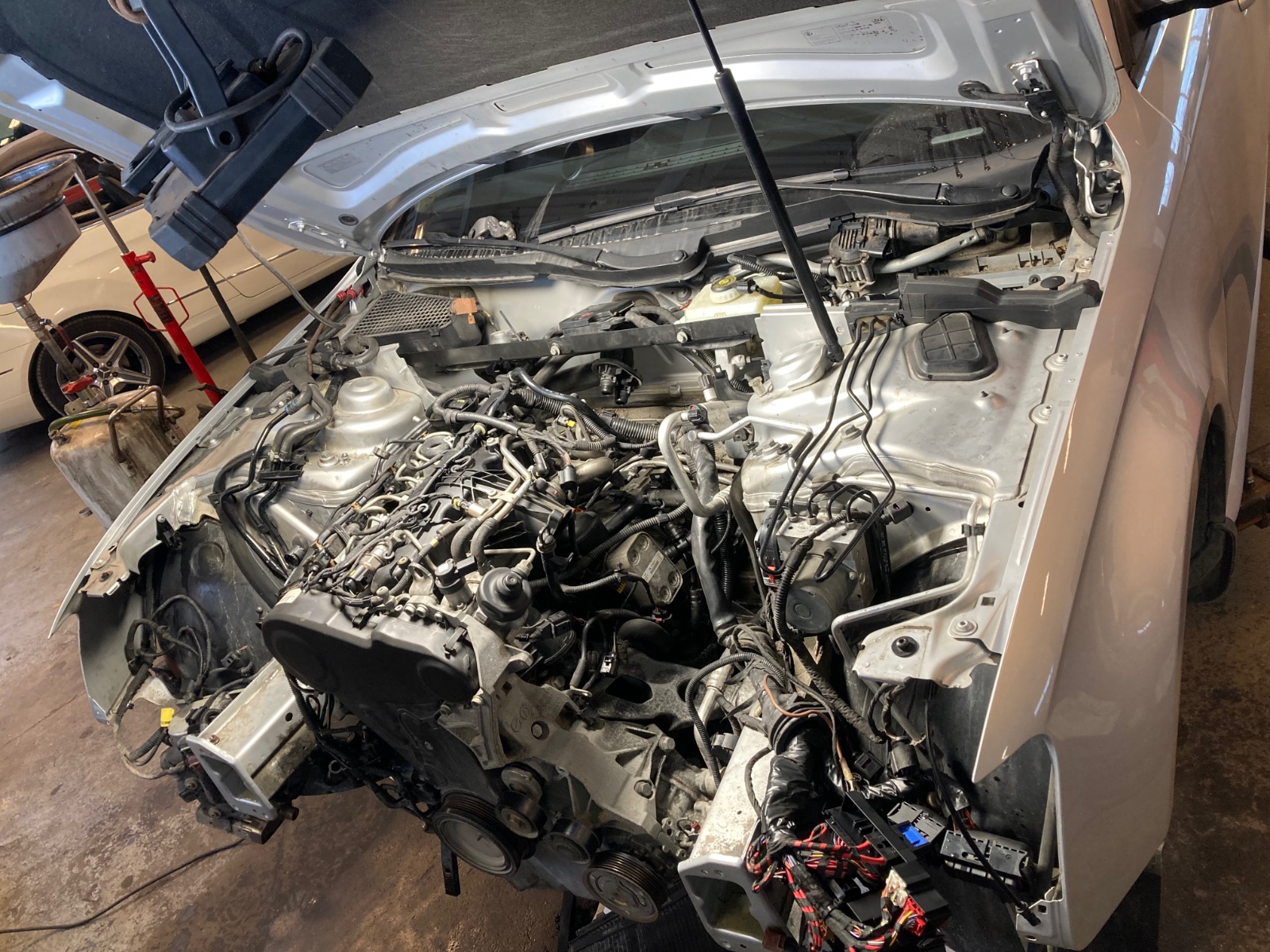

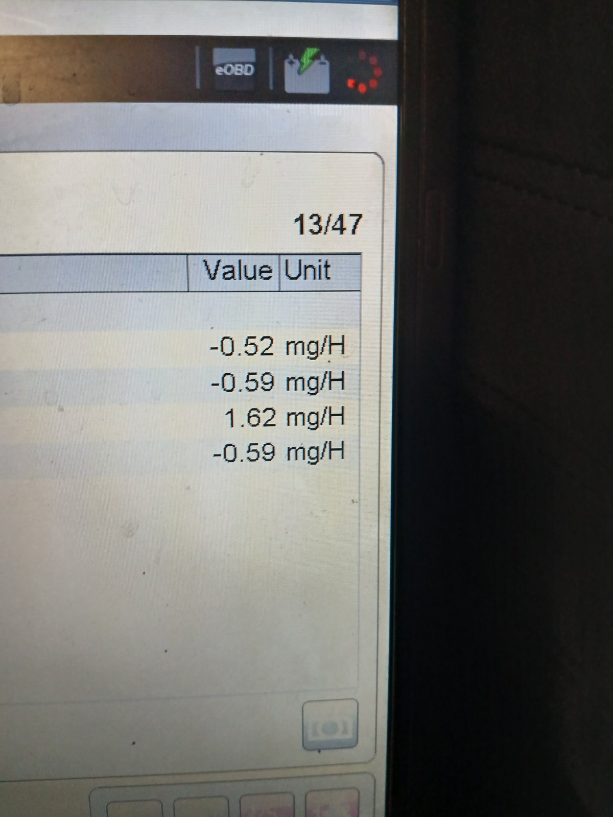

...vai šis, 3. sprauslas rādījums var mest kļūdas P0088 P0087 rail pressure too low / rail pressure too high. ?
Post by Nordik » 24.03.2025, 14:00
Tev regulātors un sensors ir mainīts?
Izņem sprauslas un aizved uz stendu pārbaudīt :?

Post by pēctecis » 24.03.2025, 15:52
19.03.2025, 10:28
Nomainiju vecajam labajam CR " reikā", spiediena "dačiku", nepalīdzēja. Tad gariem zobiem,nomainīju "reikā" dārgo regulatoru, kompītis dažādos apgriezienos parāda ka spiediens ir tāds kādu prasa,, vienīgi brīvgaitā drusku lēkā... priecīgs dodos testa braucienā,,,,,, Plink- spirāle panelī. Rezultātā aiz dusmāk izvarojās pārnesumpārslēga mehānulisms, un nu vairs nevar izvilkt atslēgu no aizdedzes .
es tak šeit rakstīju,,,
pēctecis
Posts: 995
Joined: 04.08.2022, 17:45
Has thanked: 62 times
Post by pēctecis » 24.03.2025, 15:54
Vai sūknī tas regukators ar varētu būt vainīgs pie tādām kļūdām.
Skaidu ar nav, pat ne mazākais krikumiņš

Meini sūkņa regulātoru tad

Ja ir skaidas sistēmā, tad jāmaina visi elementi, ieskaitot sprauslas. Tavā gadījumā palika tik regulators sūknī.
