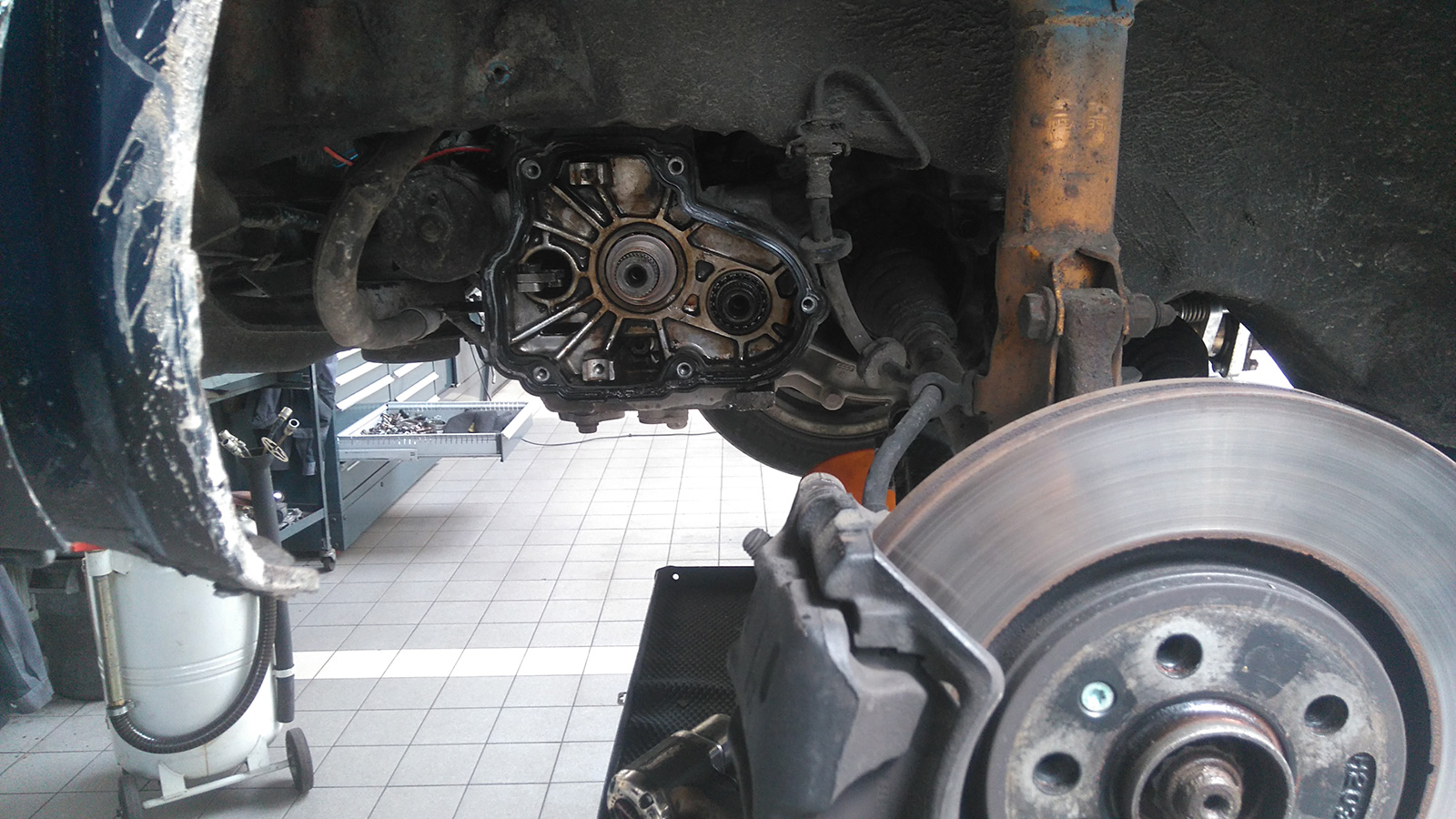

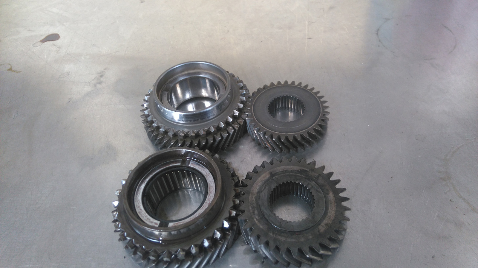

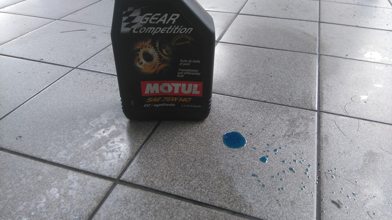

Samainiju 5atrumu no 0.838 uz 0.717,apgriezieni nokrita ap uz 500 pie 100km/st.pie reiz ari ellu uz 75w140
Samainiju bremzu regulatoru uz Bosch,tagad cilindrs,regulators,visas trubinas un slaukas,troses,diski,kluci,aizsargi un remkomplekti jaunie
Ari izputeja gredzenu un stabilizatora atsaiti pie reiz.

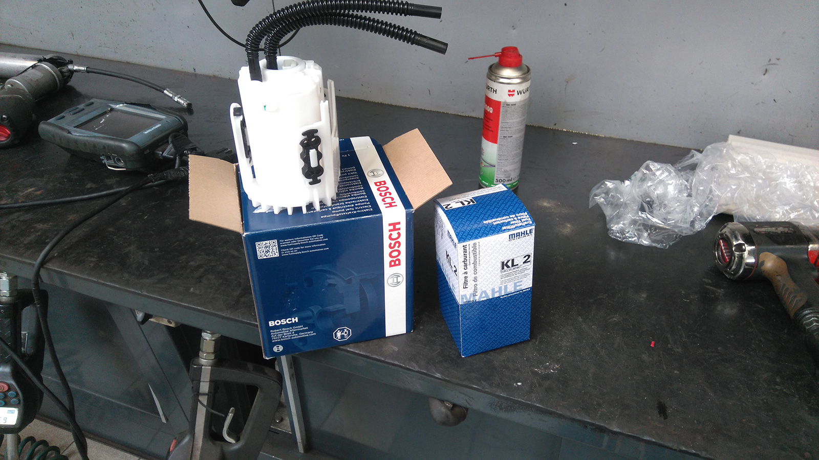

Vienigajs nemams suknis kataloga prieks VR6 ir Bosch,kurs ir kkads universals.Komplekta viss kas vajadzigs lai uzlikt,pagaidam apmierinats

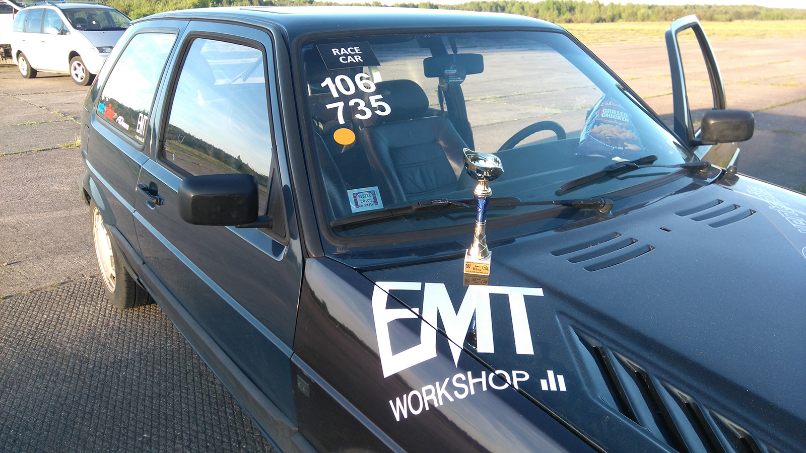

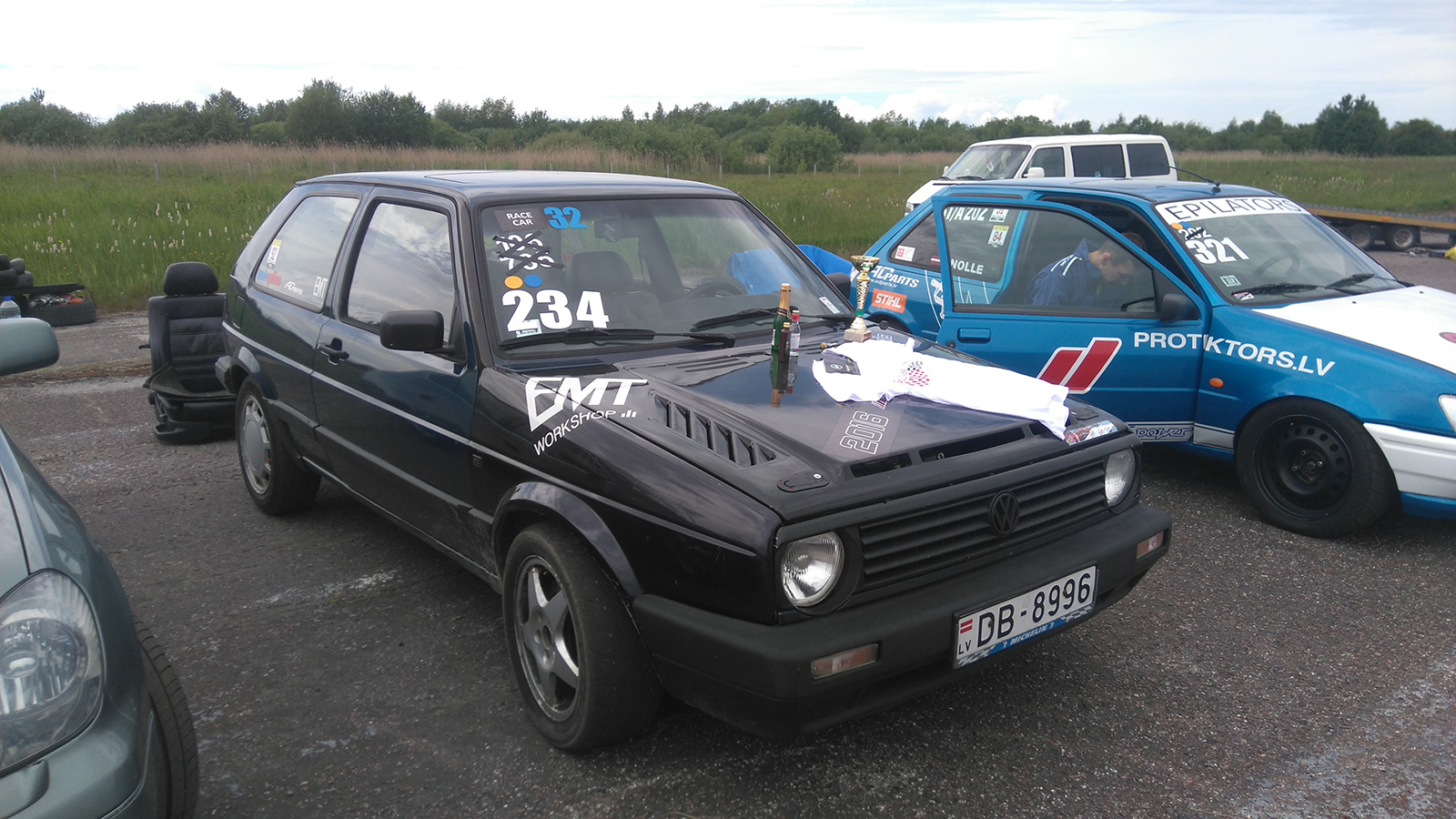

1vieta Handicap
3vieta Stock klase
3vieta Stock klase

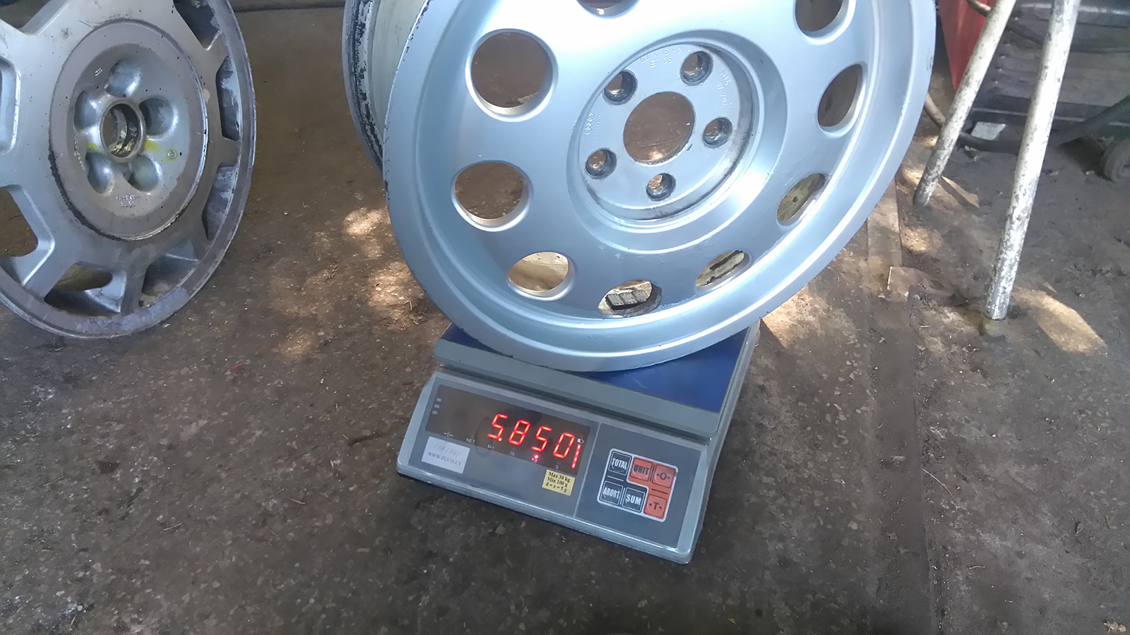

-10kg no riteniem,redzesim ko dos.
P.s uz pardosanu bus Speedline diski

Noteikti uzraksti kādas izmaiņas ar vieglākiem diskiem. Katrs disks ir 10kg vieglāks vai uz abiem ?

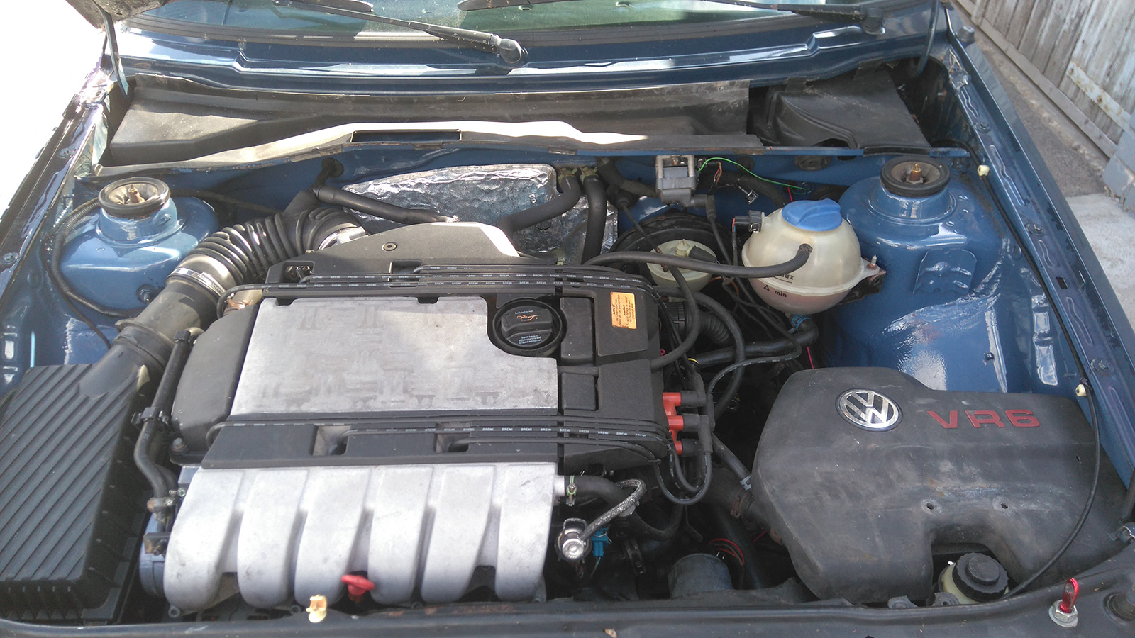

Neliels jautājums par dzinēja tehnisko pusi, precīzāk dzinēja apkari. Visiem auto kuri bija aprīkoti ar VR6 dzinēju bija A/C ? Dotajā momentā viens džeks arī cīnās ar VR6 iekš mk2 un viņam sanāk kad stūres pastiprinātāja sūknis ir dažus cm no zemes (mašīna protams, ka sēdināta) un tā kā nedzīvojam pasaku valstībā tad 100% zinu, ka to sūkni nodauzīs pirmo nost.
Paskatoties uz apkares izvietojumu, tad loģiski būtu ka mašīnām bez A/C stūres pastiprinātājs atrastos A/C sūkņa vietā. Kā ir realitātē? Tadas versijas ir bijušas?

-10kg sanak no 4 riteniem)Tigerowitch wrote: ↑25.06.2017, 15:18Apsveicu ar pjedestāvu, labi pārstāveji vw Lietuvā!

Man bija ari ar kondiskam,atskiras tur tikai ellas taustmers,suknis stav tur pat,bet man vins nav parak zemi,varbut kkada oroblema ar prieksejo spilvenuOss wrote: ↑25.06.2017, 15:50Neliels jautājums par dzinēja tehnisko pusi, precīzāk dzinēja apkari. Visiem auto kuri bija aprīkoti ar VR6 dzinēju bija A/C ? Dotajā momentā viens džeks arī cīnās ar VR6 iekš mk2 un viņam sanāk kad stūres pastiprinātāja sūknis ir dažus cm no zemes (mašīna protams, ka sēdināta) un tā kā nedzīvojam pasaku valstībā tad 100% zinu, ka to sūkni nodauzīs pirmo nost.

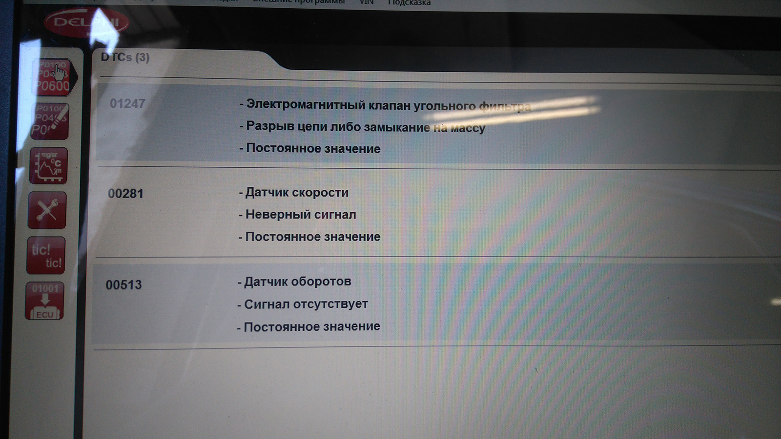

paris bildes
uzliku lupu,uztaisiju obd stekeru un diagnostiku,parlodeju stekeru klokenes devejam,saliku beidzot dzineja plastmasinas
