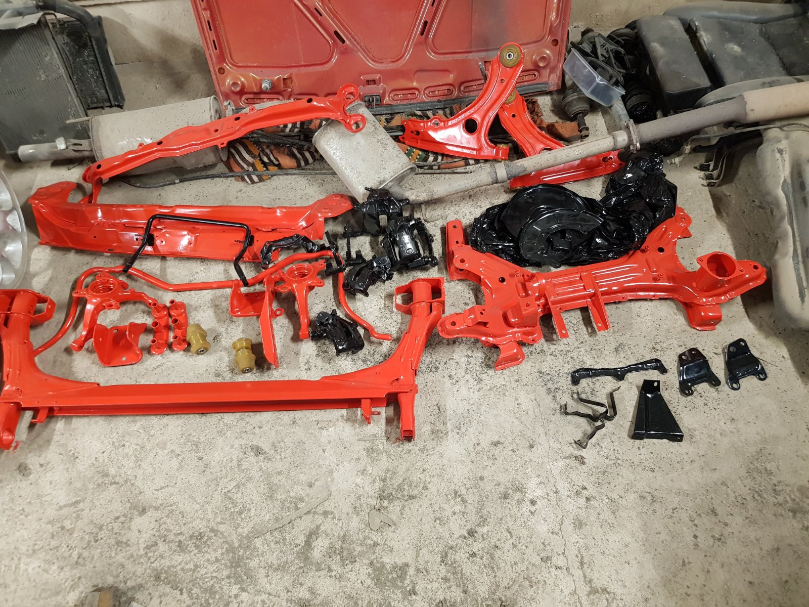

Post by Rimis » 18.02.2021, 01:26
Lēnām lēnām tiek tīrīta virsbūve. Rītdien būs bilde ar piekari. Braukšu pakaļ uz 3b motorsports. :thumbs:

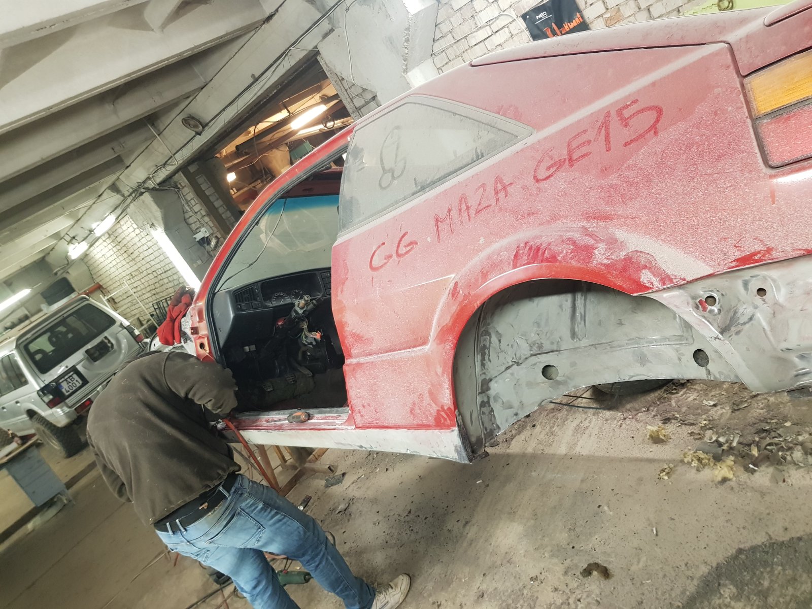

Post by Rimis » 06.05.2021, 19:00
Btw GG bij 2x piebraucis ciemā. Biš pasvarkoja. Drīzumā apakša uz mastikošanu un krāsošanu. Mož i pat sajiesss kuzavu šomēnes nokrāsot. :thumbs:
