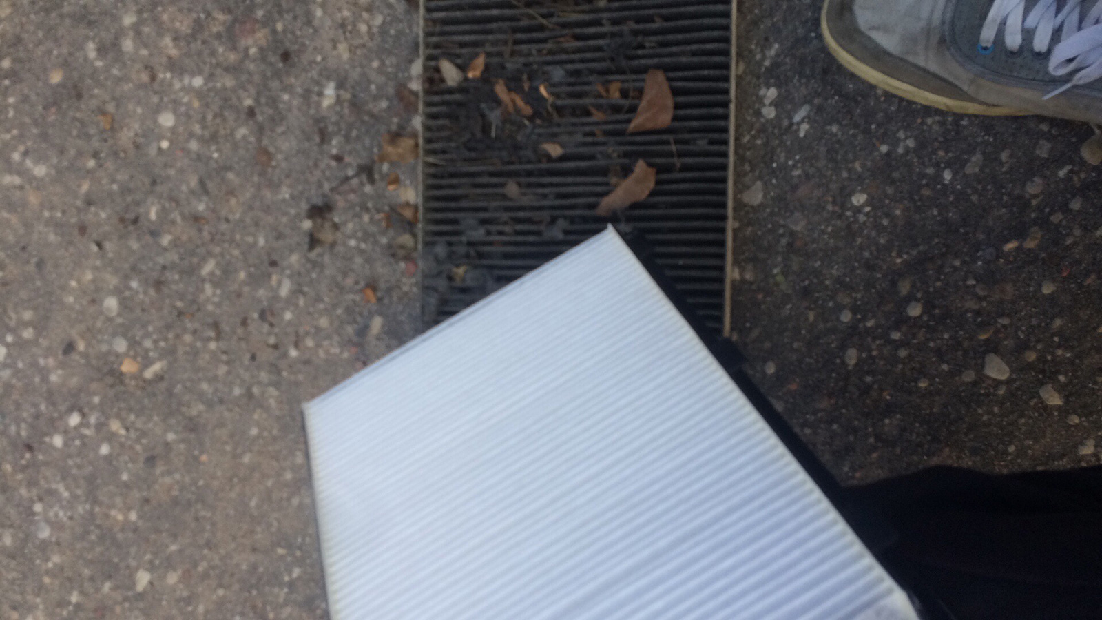

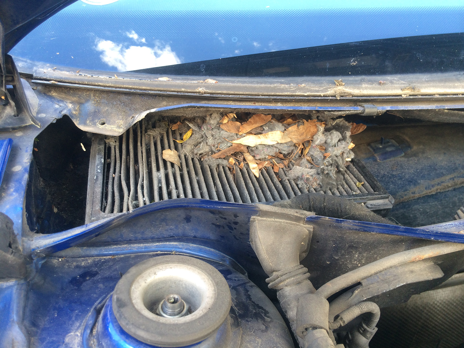

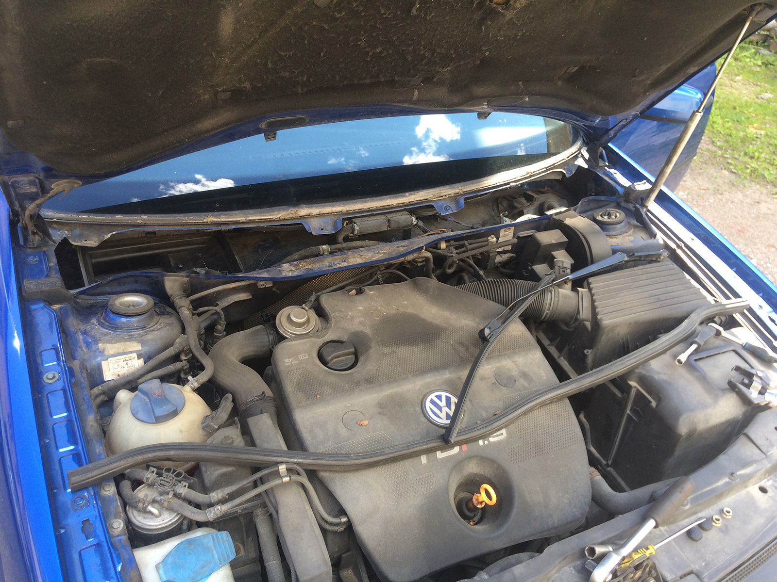

Izjaukts un iekustināts, sasmērēts logu tīrītāj mehānisms, samainīts salona filtrs un samainītas dažas gabarītlampiņas. :thumbs:

Samainiju eļļu un filtru.
Knecht filtrs un eļļa Motul.
ieliku jaunu smaržiņu.

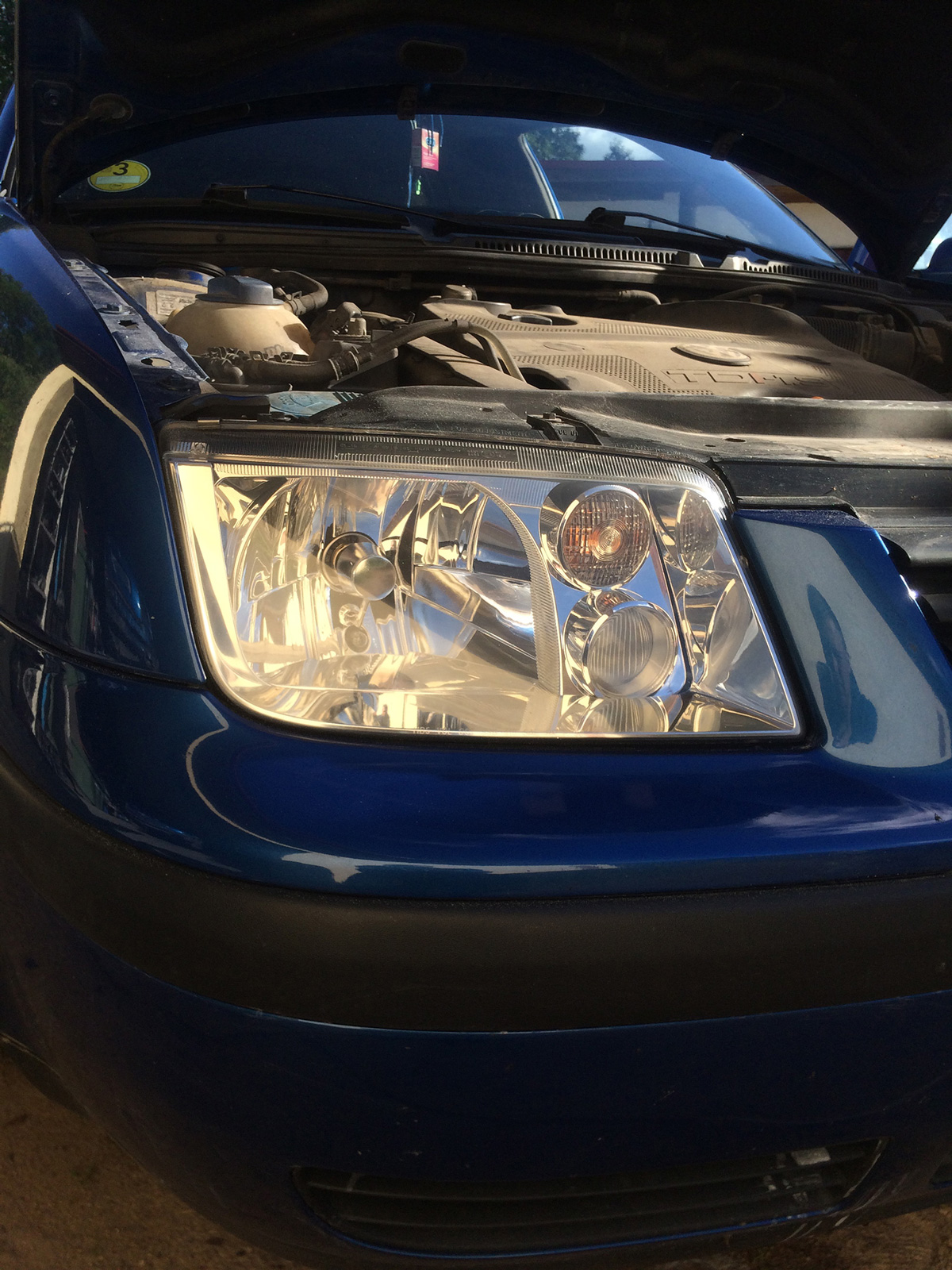

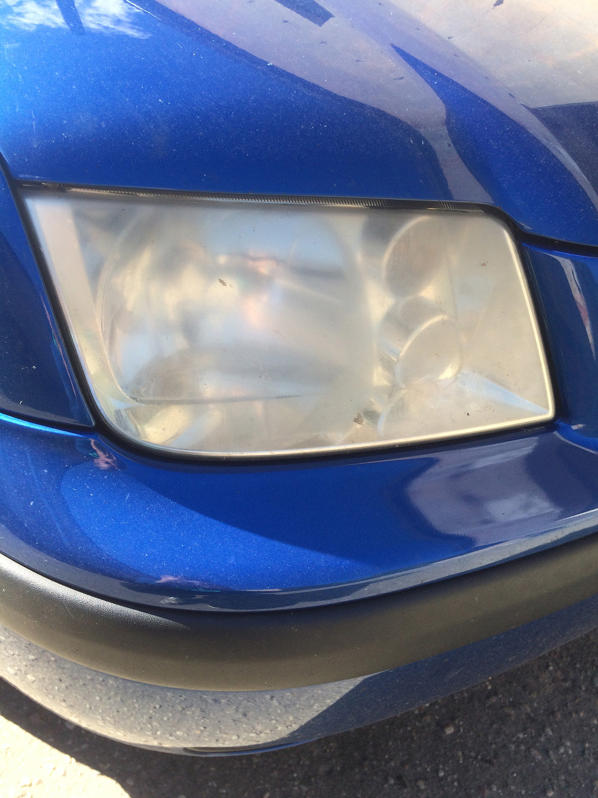

Sadročiju lukturus.

Ar ko lukturus drochiji?
Rimis
Posts: 1729
Joined: 07.06.2013, 08:31
Location: Cēsis.
Been thanked: 58 times
Re: Ex Frukta, tagad Rimis Borats
Post by Rimis » 17.07.2017, 10:01
1000ais ūdenspapīrs, tad 1500ais ūdens papīrs, tad 2000ais ūdenspapīrs, pēctam ar divām pastām, (balta un pēctam pelēka). Tikai jāatceras ka ripas jāmaina, nevar abas pastas ar vienu maukt. :D

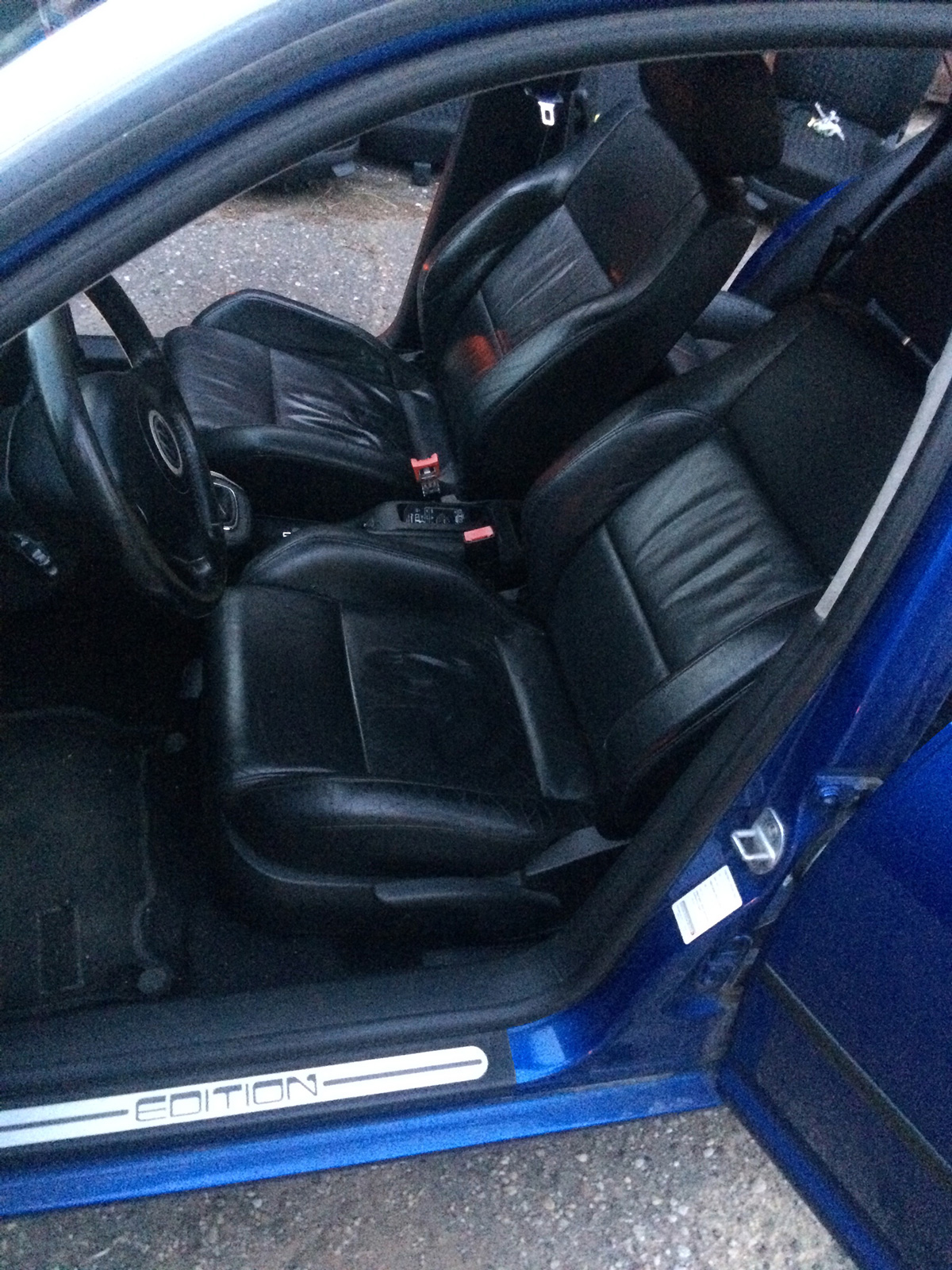

Labāk būtu ādas krēslus ielicis. :roll:

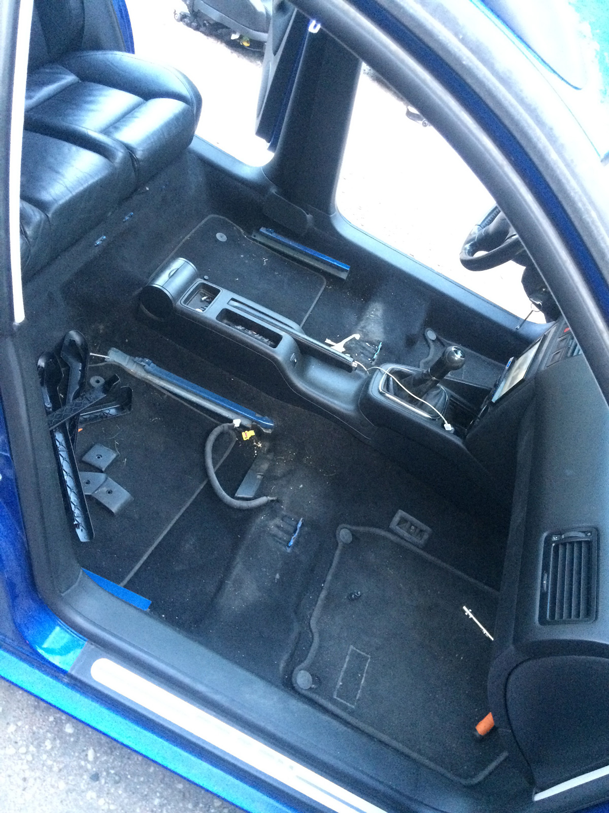

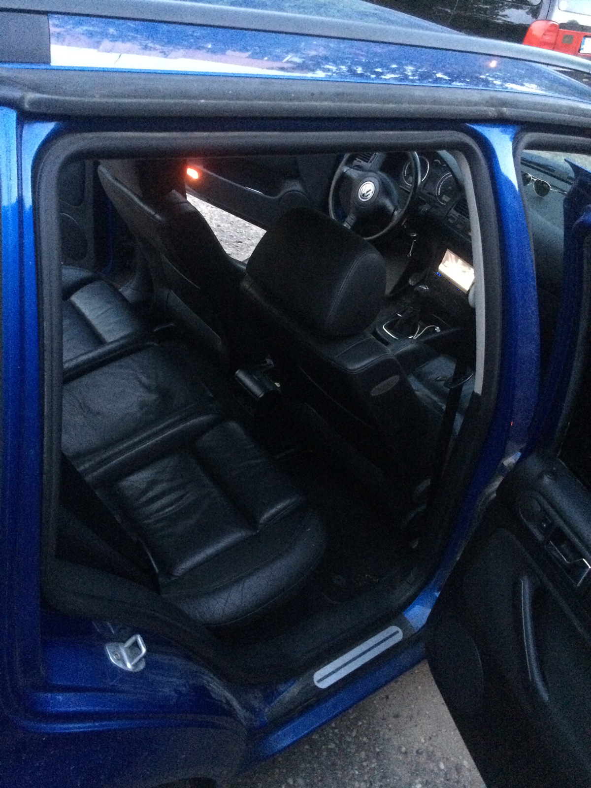

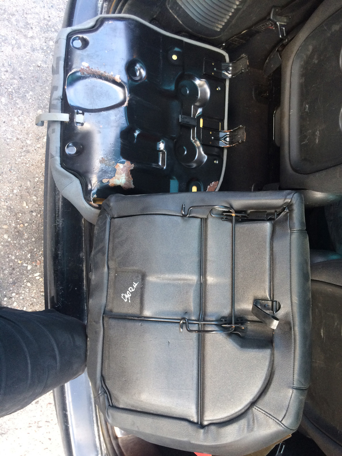

Tātad jāpaceļ topiks. Ieliku ādennieks beņķs.
Sēdekļi bija no sedana. Aizmugures sēdekļiem apakšas atšķiras.

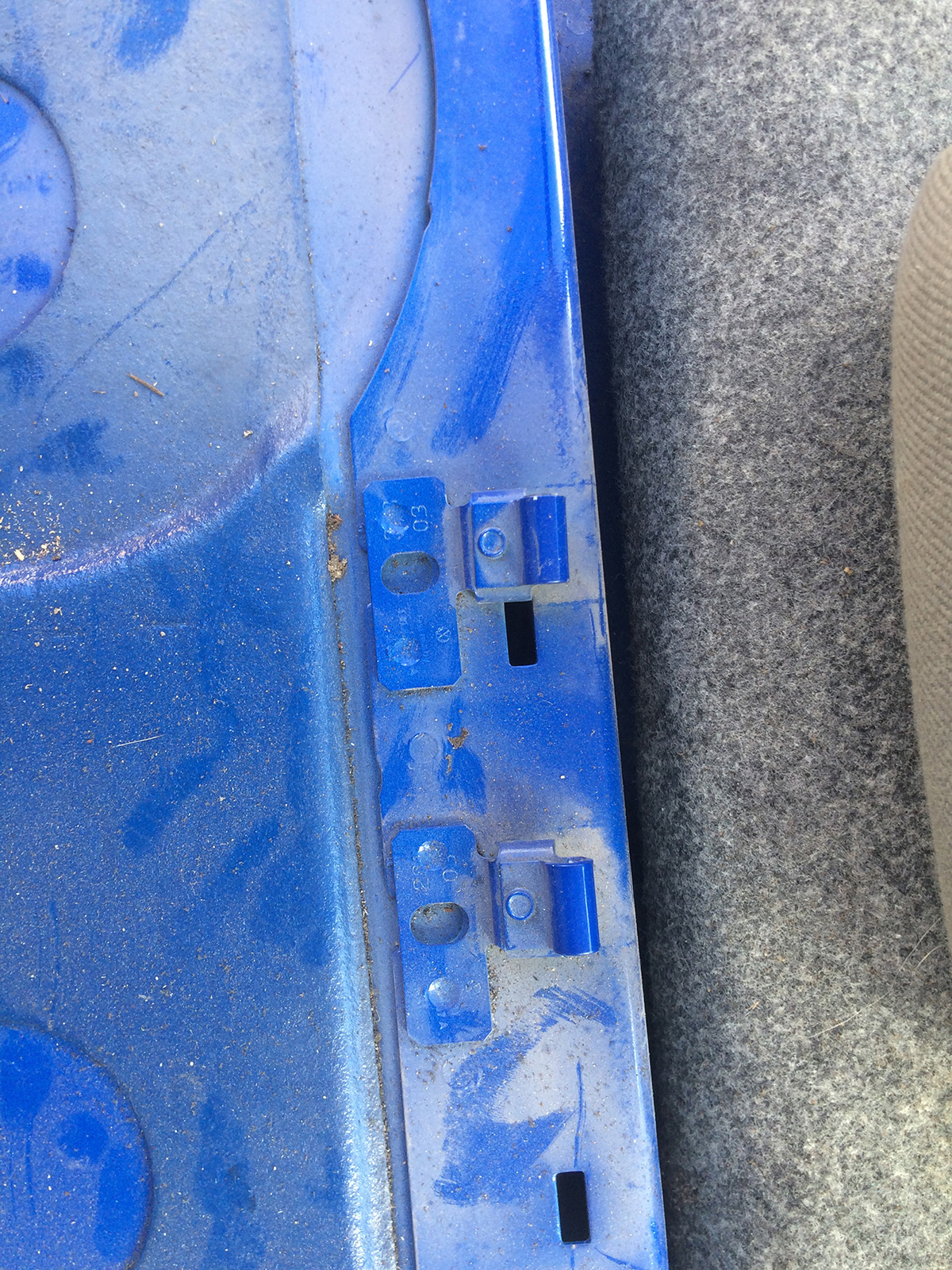

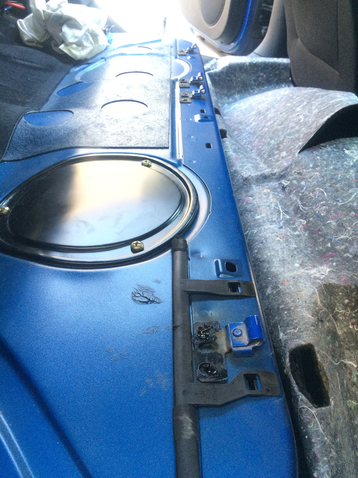

Sākumā bija plāns pārvilkt polsetrējumu un ādu uz universālbeņķa apakšas. Bēēēēt neder, jo polserējums nesaderēja ar bleķi, plus sedana sēdeklim (arī hečbeka) āudums ir vairāk un būtu grūti viņu nostiept bez gatera. Tādēļ tika nourbti oriķinālie kronšteini sēdeklim no hečbeka un piemetināti borai.
Tālāk lai runā nedaudzās bildes.
Bet sākumā biju plānojis svapot apakšas tepēc nopirku donorbeņķi.
Te ir redzama atšķirība sēdekļiem.
šeit redzami vajadzīgie kronšteini.
šeit jau piemetināti.
