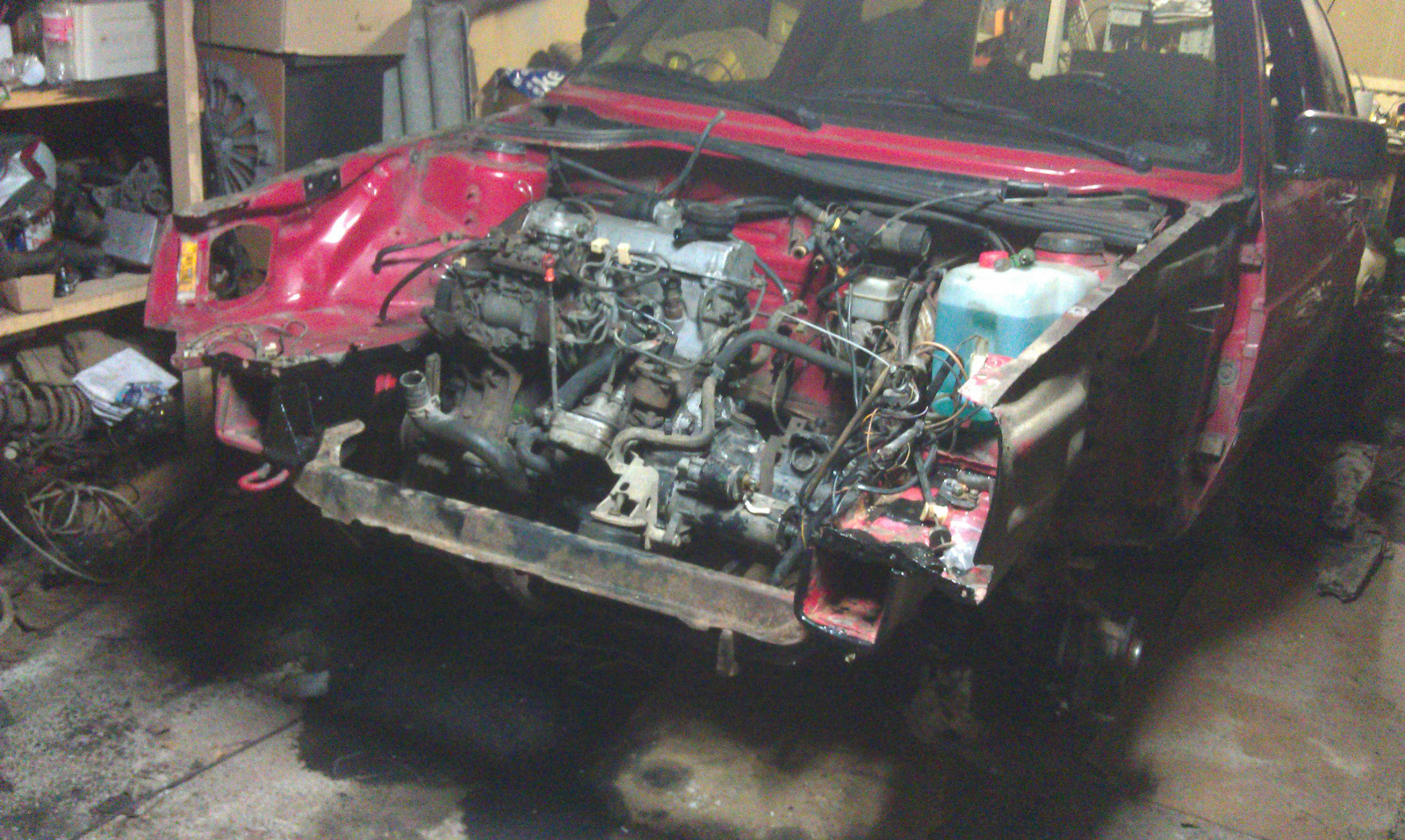

Post by Urmas » 09.11.2014, 20:54
Long story short, auto kopš pavasara dzīvo garažā un notiek 1.6 td swaps ko iegādāju no lietotāja Guntels.
Pa šo laiku izdarītais:
Ar ikdienas auto palīdzību izrauts tur 25 gadus mītošais 1.3 karbulizētais bendzins;
ieswapots Corrado G60 pusrāmis un plaukti;
uz pusrāmja uzstutēts 1.6td ar komplektā esošo kārbu.
Šodien pieskrūvētas pusasis vietā. Bildēts ar tarkšķi.

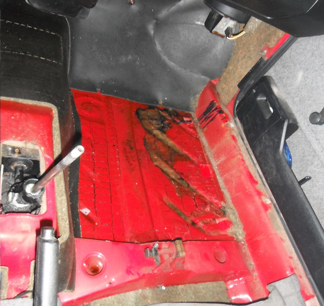

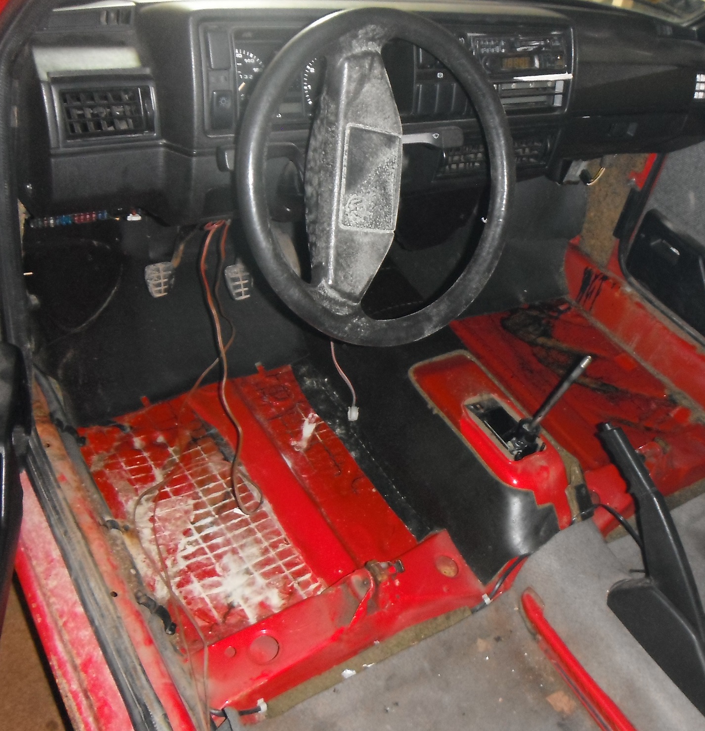

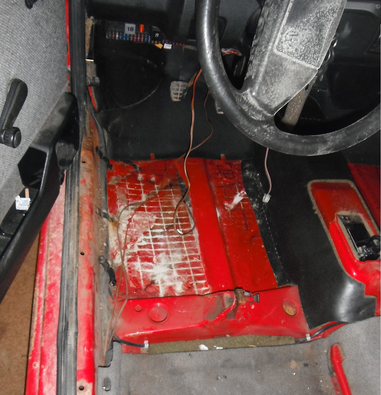

Mazs nedēļas nogales rasklads:
Leitijā (Skodā) iegādātas gāzes un sajūga troses, sajūga trosei leitis nav iedevis līdz fiksatoru kārbas pusē, jāfiksē pie sajūga sviras pa savam :?
Turpat iegādāta ātrumkloķa kulise sborā, ar ķegām kas kārbas pusē, jānomazgā un jāsasmērē pirms likt esošās 4-gang kulises vietā, lai tiktu klāt, noņēmu katalizatoru, taču jāņem vēl nost karstumsargs visā garumā :wallbash:
Izdīrāta salona priekšējā daļa gatavojoties sliekšņu metināšanas darbiem (lietotājs guntels ir pieteicies to darīt), grīda ideālā stāvoklī, tikai sliekšņiem salona pusē virspusēji rūsas punkti. Trokšņa izolācija bija slapja taču apbrīnojami labā stāvoklī (ir gadījies vienkārši kasīt ārā viņu ķīseļa veidā, šeit viss ir čotka), pēc žāvēšanas ies atpakaļ iekšā.
Diagonālajās rievās redzams savāds vasks :?
Pics of grīda:

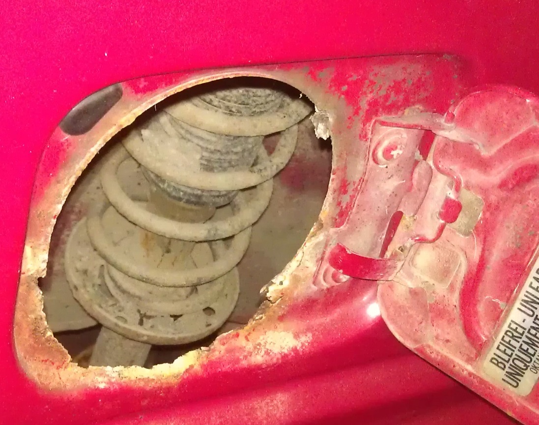

Bildes nosukums ir "Bļē". Plāns ir mēģināt labot pašam ar īrētu pusautomātu, jo vieta vienkārša.
